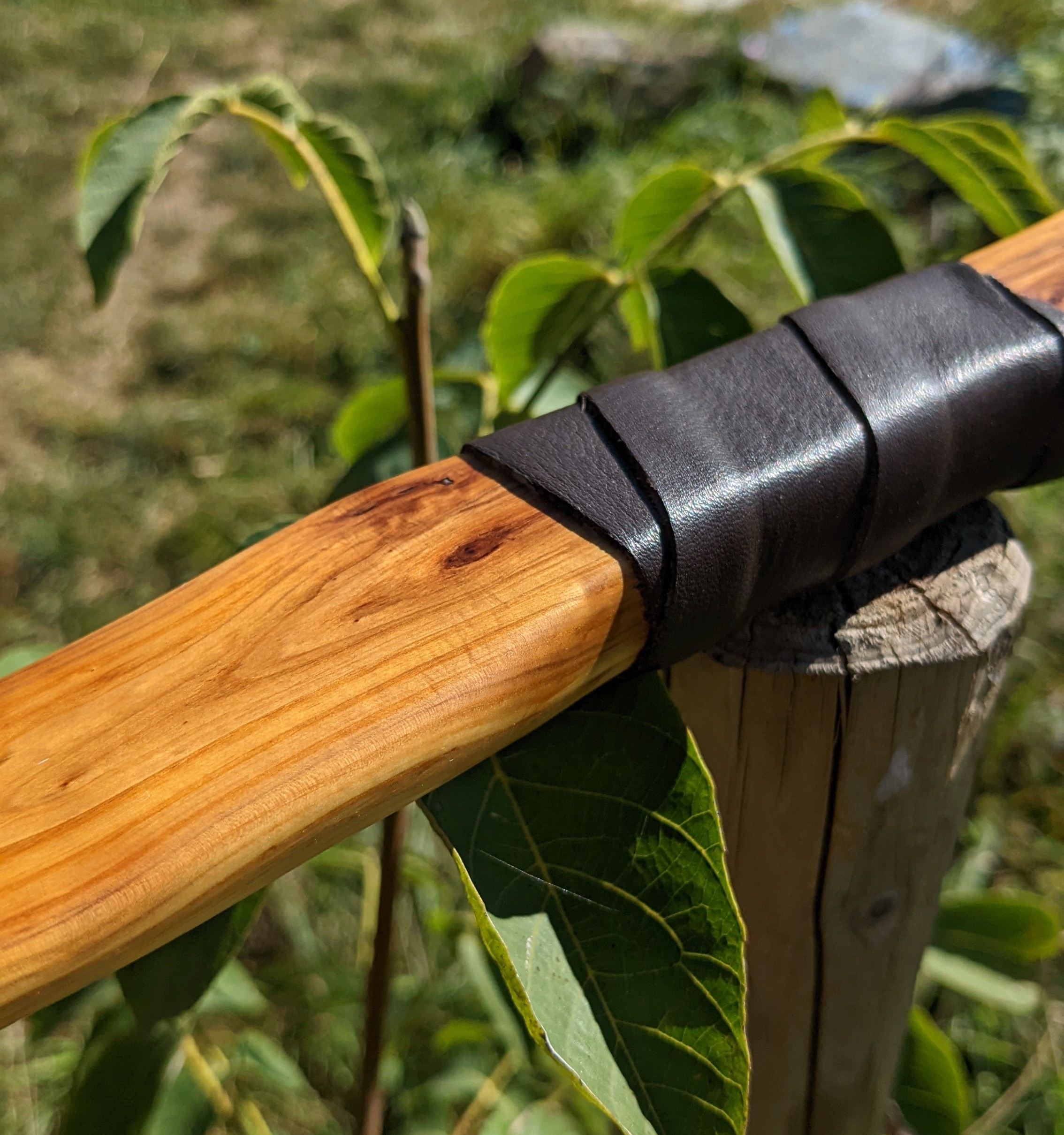

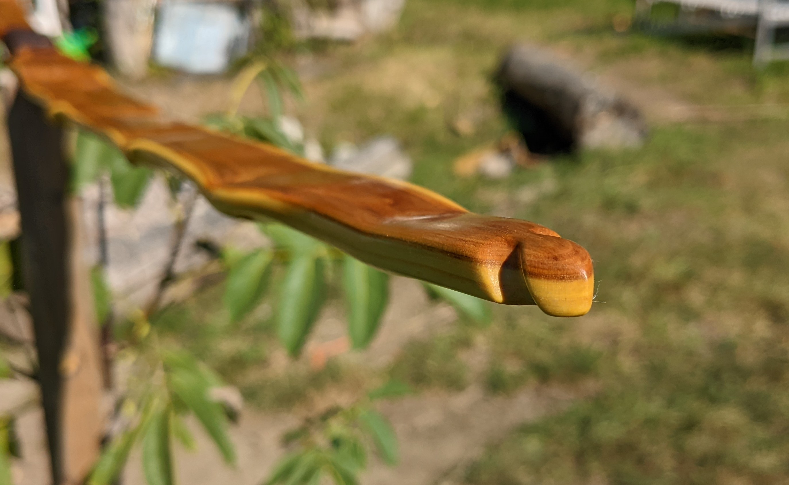

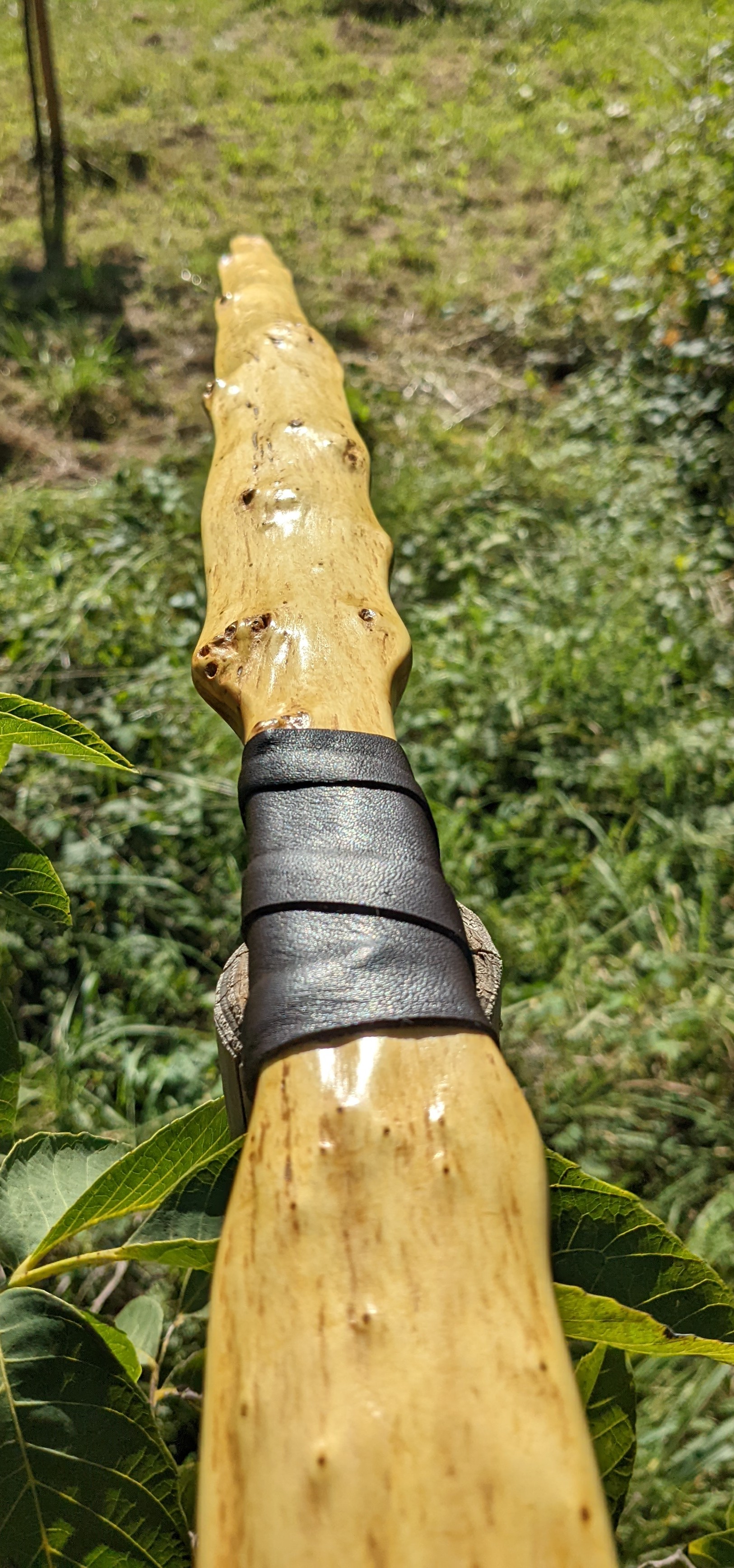

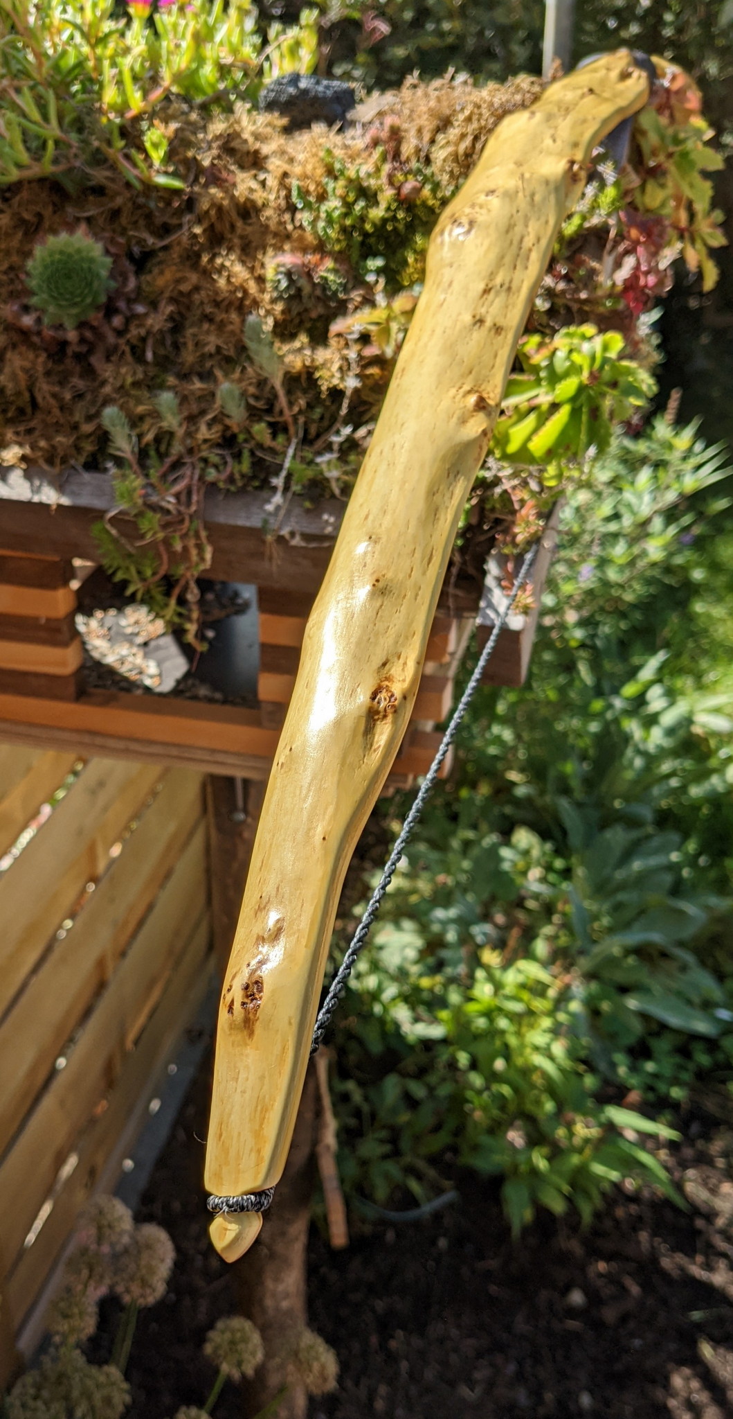

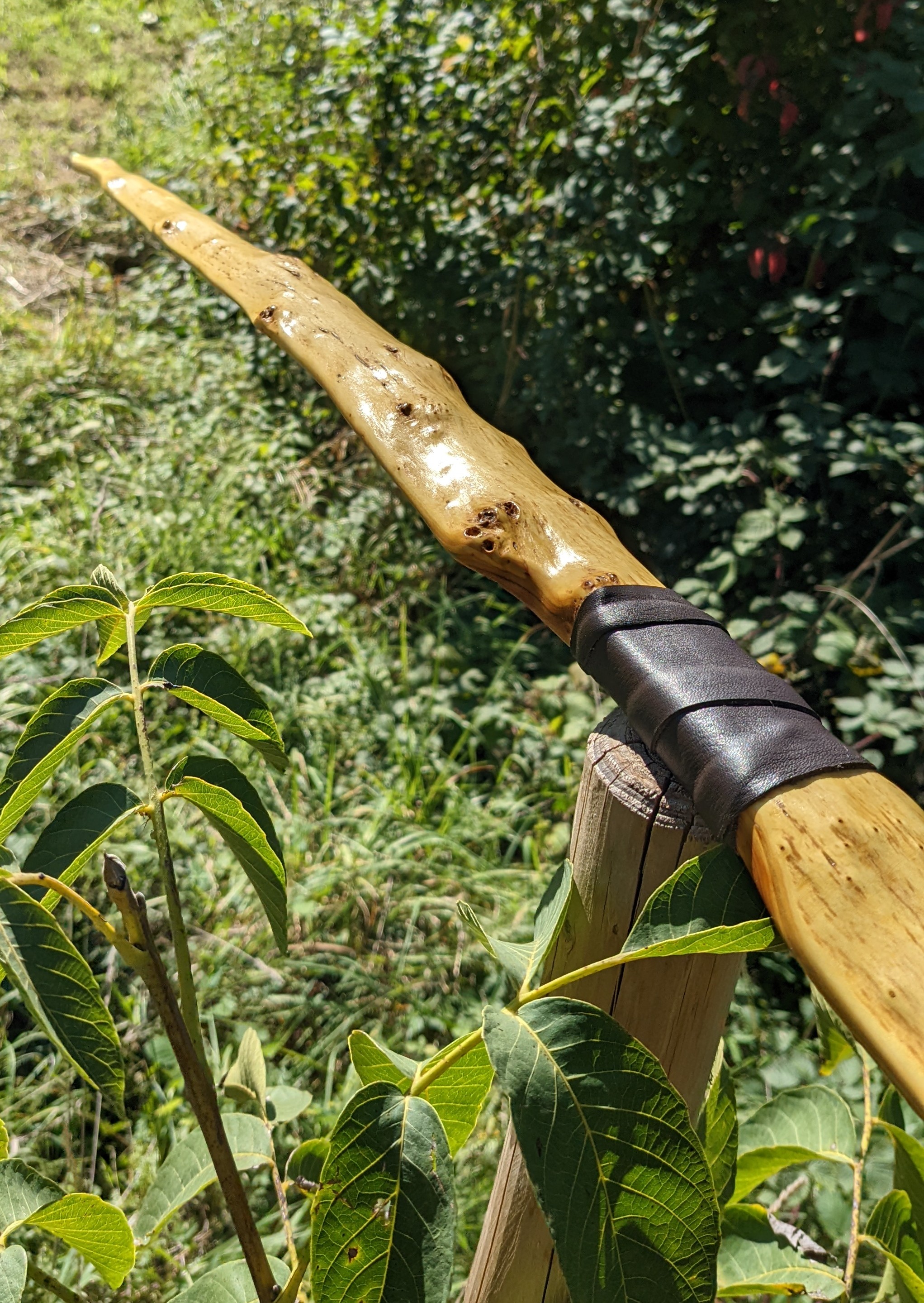

Guten Abend zusammen,
vor drei Jahren wurde der Sanddorn bei meinen Eltern gefällt und ein recht schönes Stämmchen war für mich dabei.
Das ist die deflexe Hälfte, die aufgrund von Gammel leider recht kurz ausgefallen ist.
Holzart: Sanddorn
Länge: 125cm NtN
Zuggewicht: 55#@24"
Finish: Leinölfirnis und Bienenwachs
Gewicht: 410g
Hoffe er gefällt, LG Felix

Schade dass er so kurz ist sonst hätte man bestimmt mehr rausholen können an der Auszugslänge

Was für eine Buckelpiste... Geiles Teil
