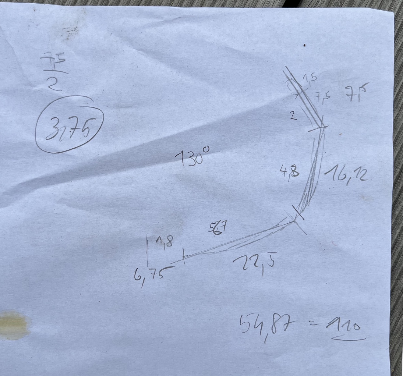

Baubeginn 26.6.2023, der Plan

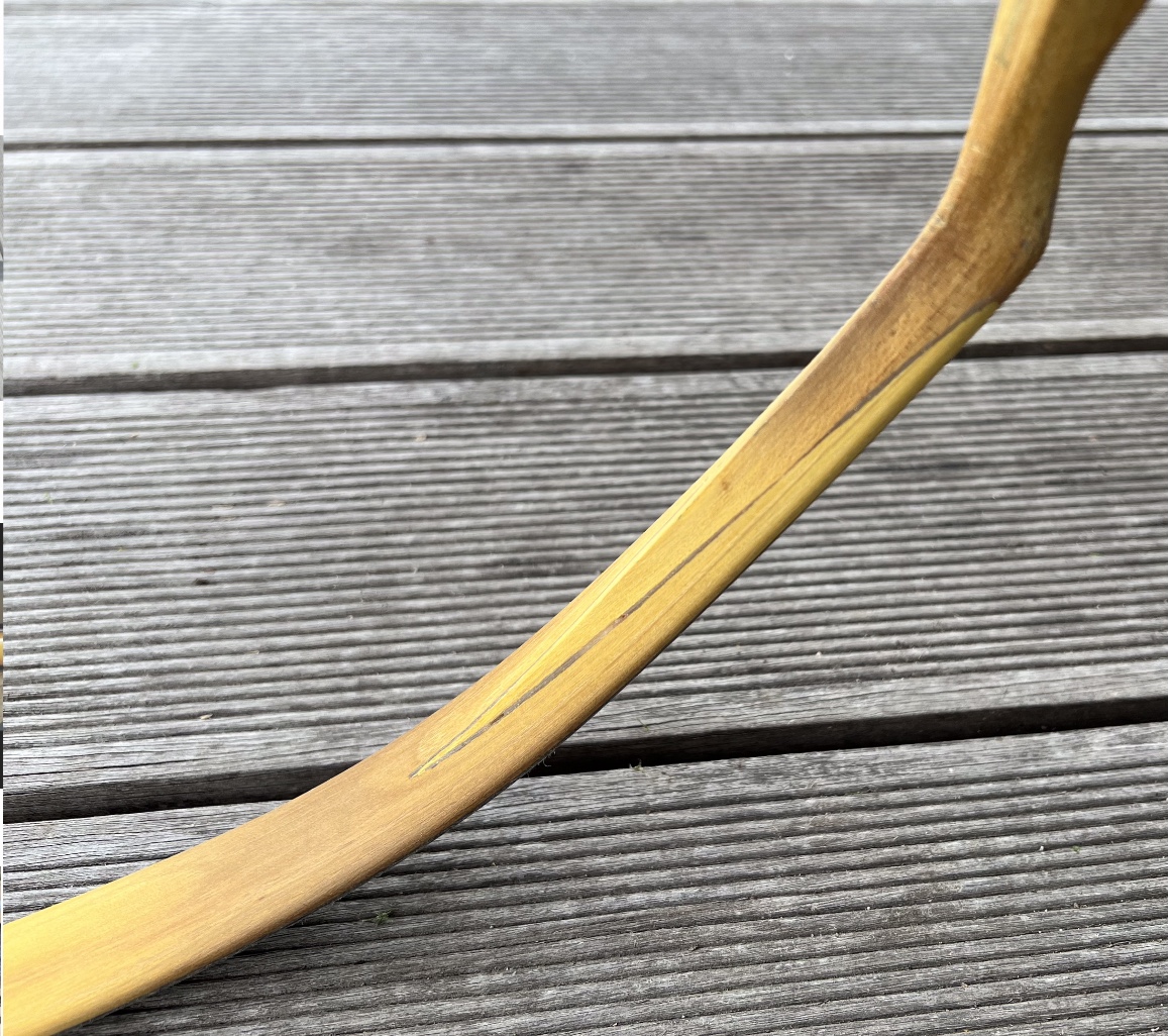

Osage Orange Rest
Osage Orange Rest

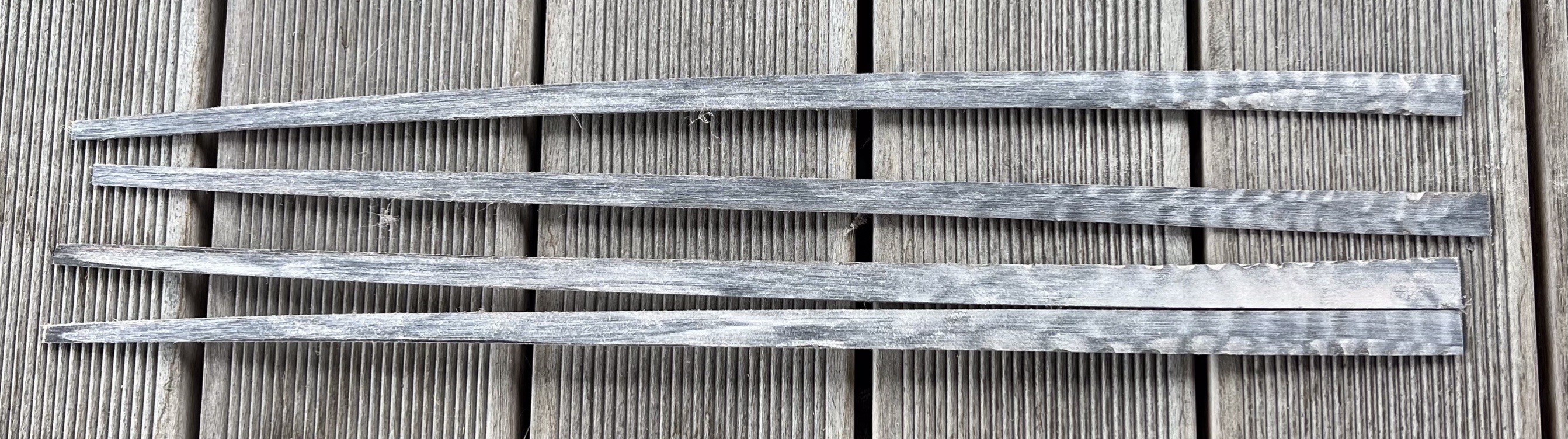

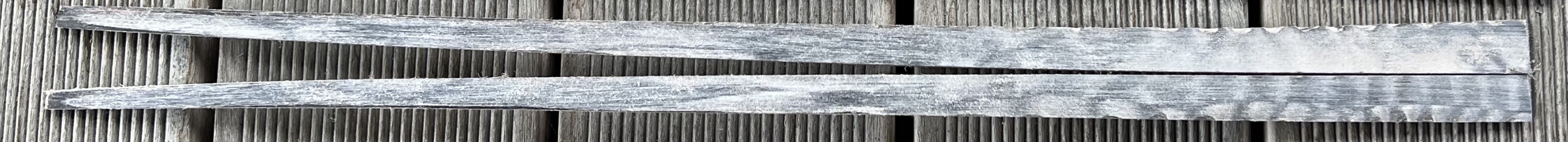

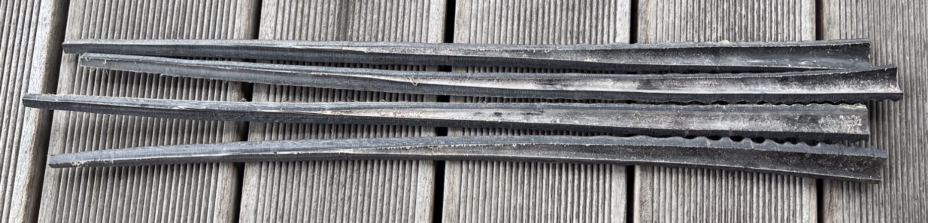

Vorbereiten der Holzleisten

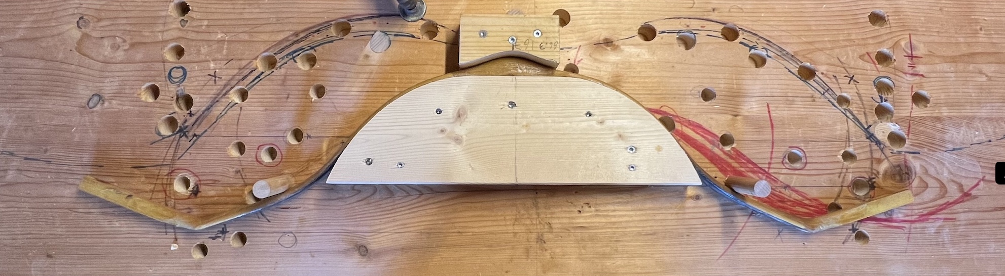

Herstellen der Biegeschablonen aus 4cm Pressspanplatten
Biegen mit Heißluftfön, kein Öl

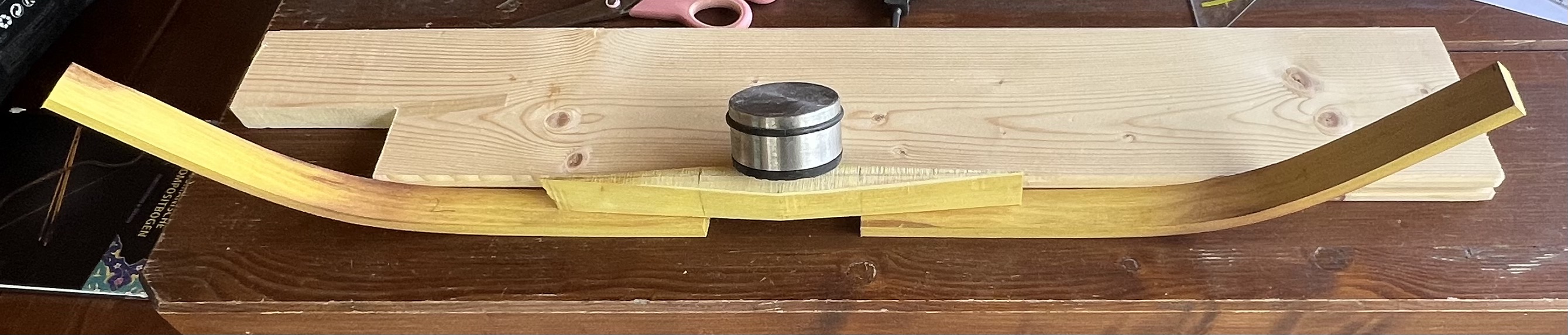

Herstellen der V-Spleiße und verkleben mit Uhu Endfest 2023

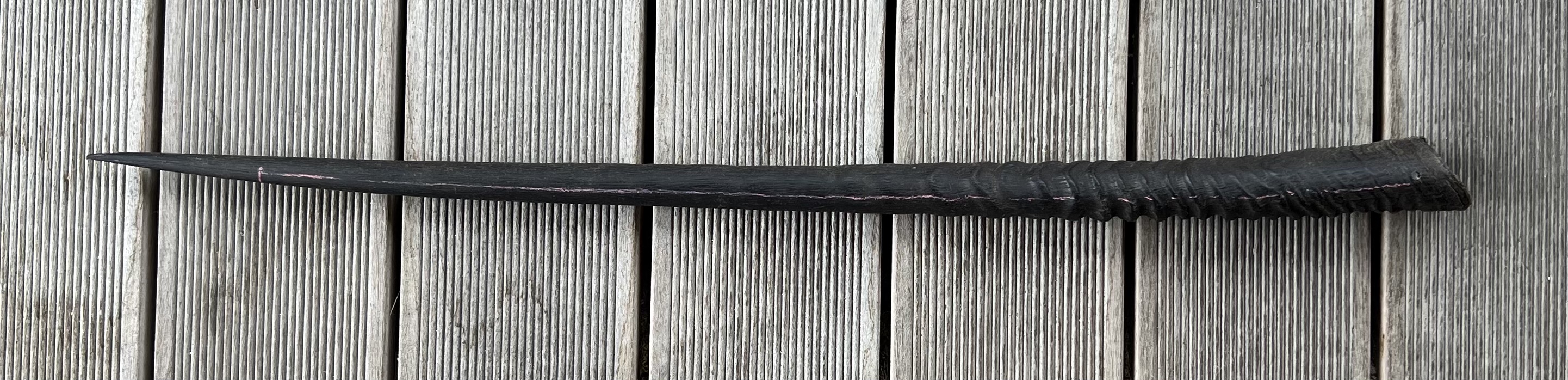

Männliches Oryxhorn
Männliches Oryxhorn

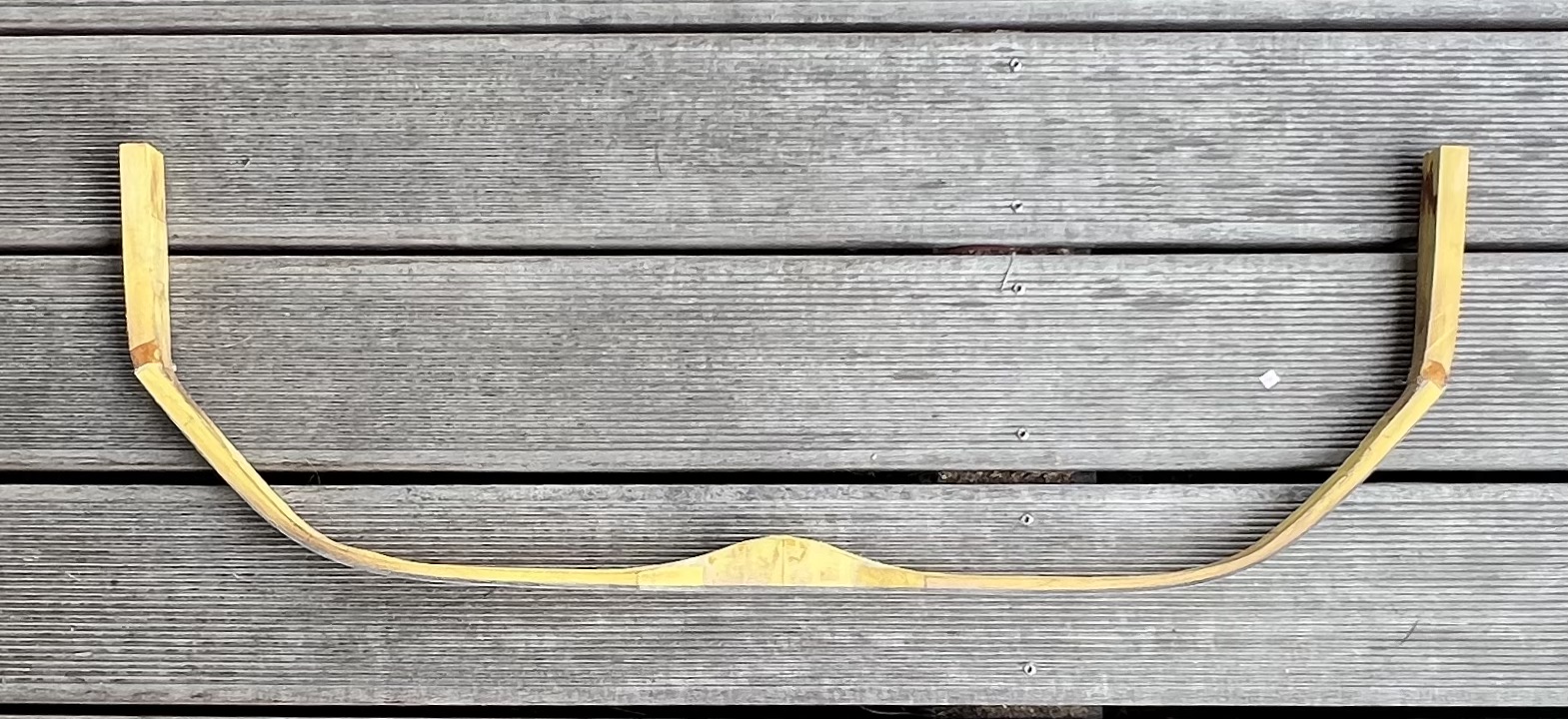

Verschleifen
Verschleifen
Schleifen
Schleifen

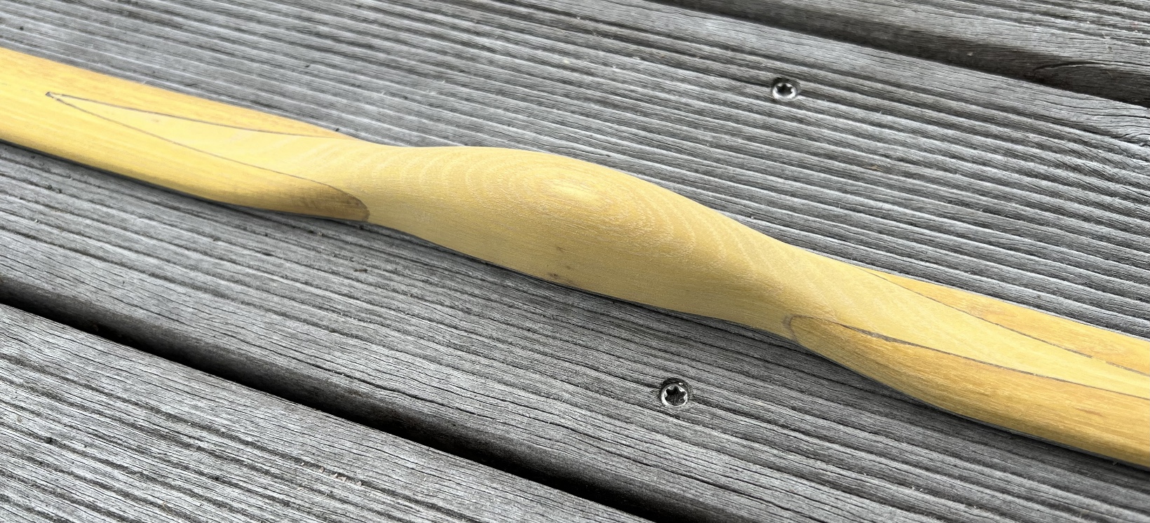

Herausarbeiten des Griffs
Herausarbeiten des Kasan

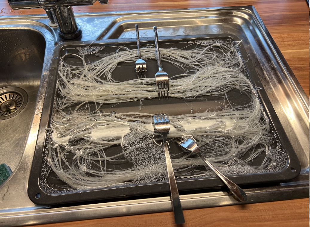

Am 3.7. Aufkleben der Sehnen mit Hasenhautleim

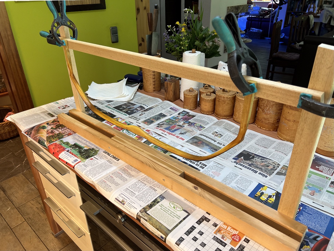

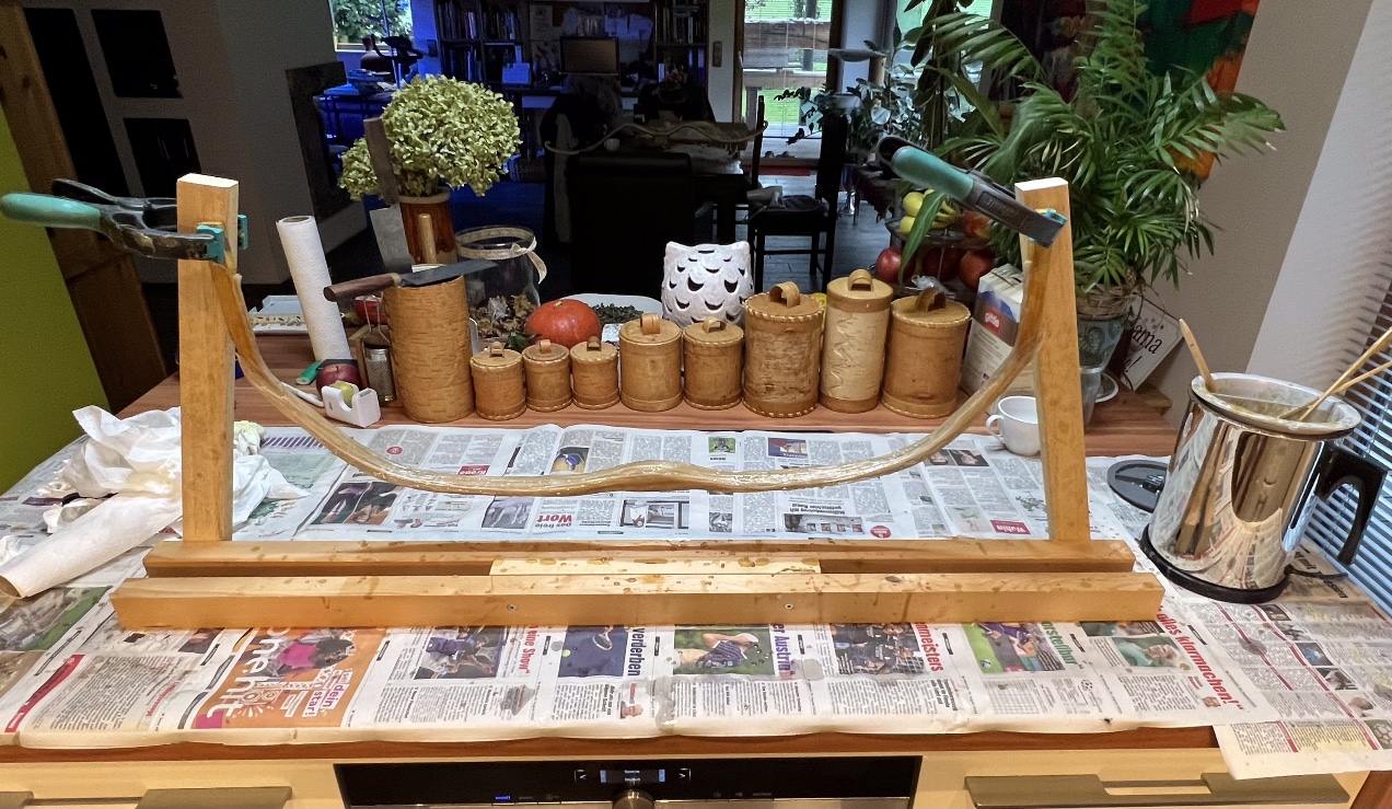

Einweichen der Straußensehnen, Tränken im Leim, Aufkleben, Gelieren lassen, Wickeln mit breitem Hosengummi und Saunagang bei 55 Grad für 30 Minuten, Abkühlen lassen und Auswickeln

Gelieren lassen
Gelieren lassen

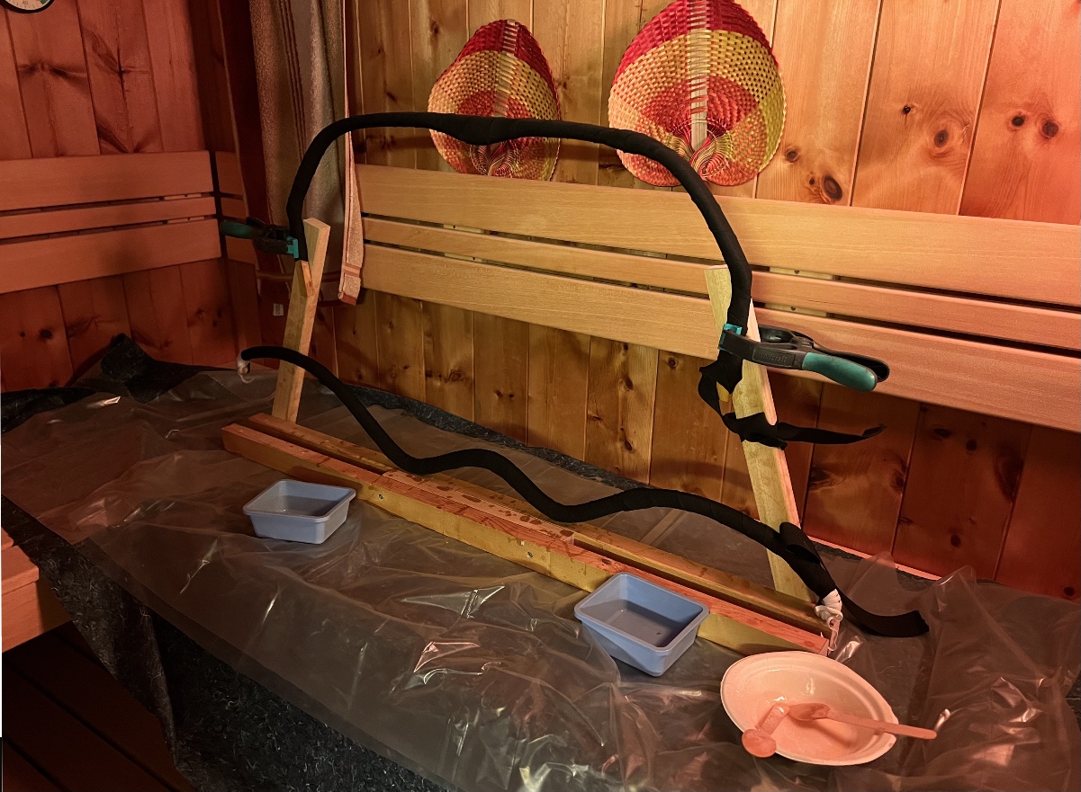

Saunagang mit Freunden

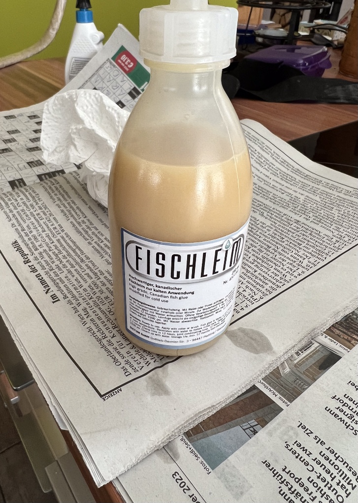

Anbringen der Sehnenwicklung, Kleben mit Fischleim

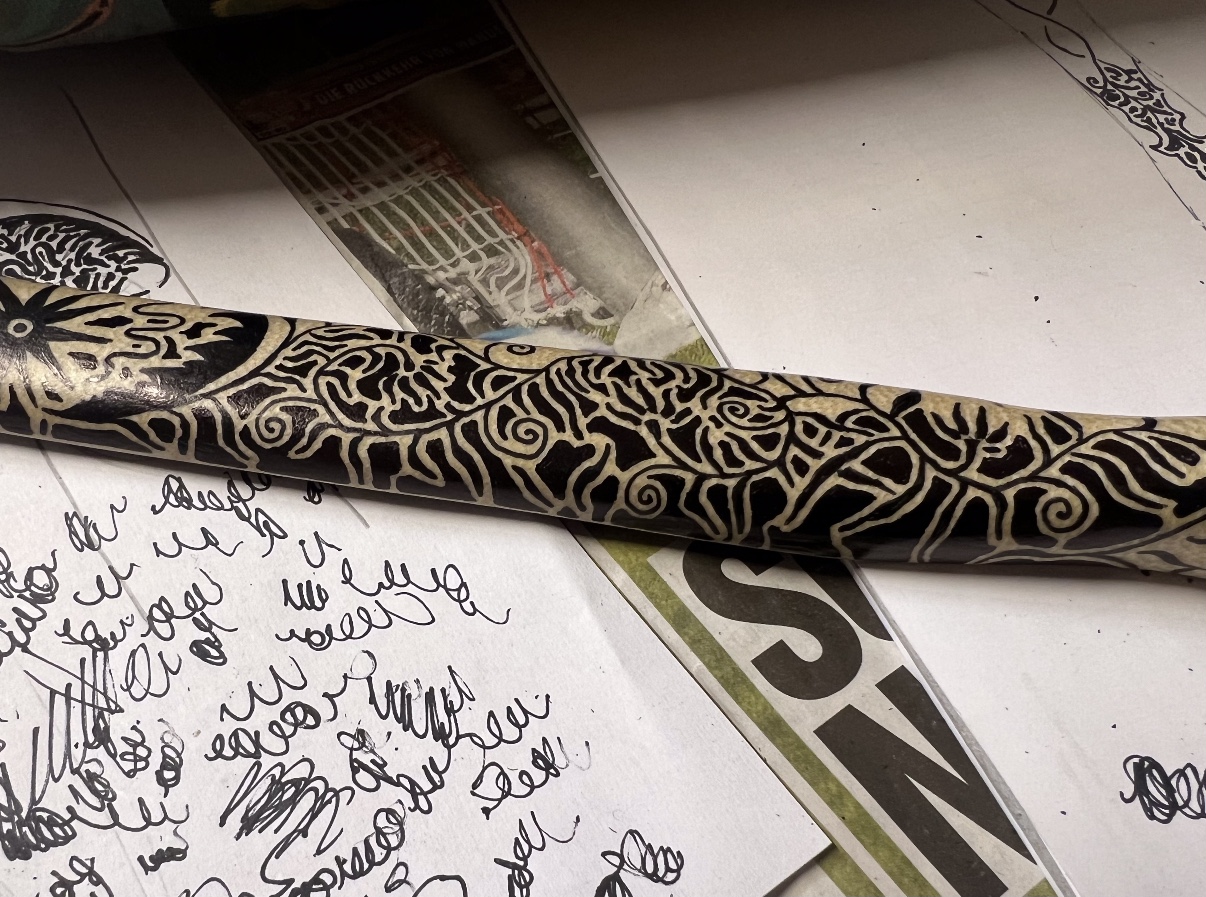

Bemalung vom 23.10. bis 4.11.

Danke für den Baubericht. Wenn ich das richtig sehe, war der Osage-Rest fehlerfrei und relativ gerade, aber weder auf der Bauch- noch auf der Rückenseite mit durchgehendem Jahrring?

Was mir noch nicht klar ist, klebst du das Horn ohne Verzahnung auf den Bogen?
Welches Klebemittel benutzt du?
Wie presst du die Teile zusammen?

Der verwendete Osagerest hat im Prinzip liegende bis leicht schräge Jahresringe. Da das Holz nicht ganz gerade gewachsen war laufen diese stellenweise an der Oberfläche aus, sodass kein an der Oberfläche durchgehender Jahresring besteht.

Ich verzahne nicht. Bei Uhu Endfest 300 wird eine 0,1 bis 0,2mm dicke Klebeschicht angestrebt. Wenn die Verzahnung nicht dicht ineinandergreift, dann habe ich keine gleichmäßig dicke Fuge, ich schleife die Oberflächen mit 50iger Körnung. Trage bds. den Kleber auf und wickle mit durchsichtiger Paketfolie. Die Teile pressen sich dadurch bereits gut zusammen. Ich sehe ob sich etwas verschoben hat und der Kleber kann nur etwas herausrinnen, sodass die Klebefuge nich aushungert. Wenn alles passt, wickle ich mit breitem Hosengummi ( in 2 Schichten gegenläufig, damit sich nichts verdreht) und setze dann im Abstand von 3cm Klemmen. Ich baue auch nur bis 50 Pfund. Die Holz-Hornverbindung war bei mir noch nie die Schwachstelle, da hatte ich andere.
