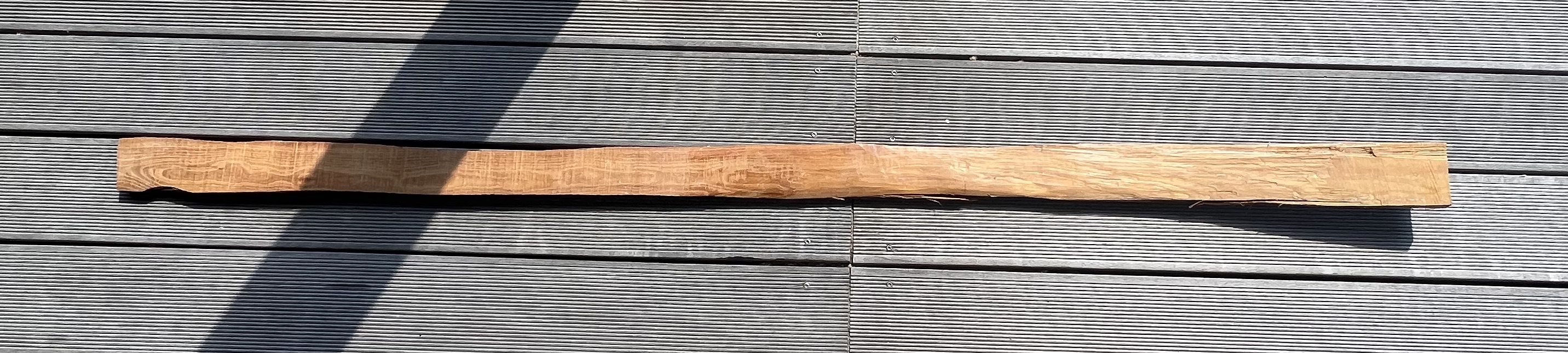

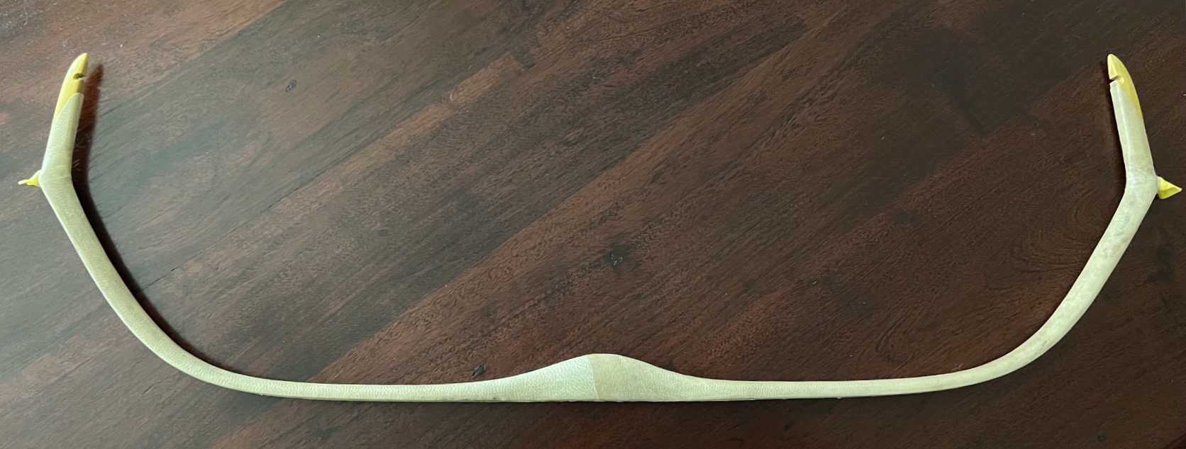

Danke für den Baubericht. Wenn ich das richtig sehe, war der Osage-Rest fehlerfrei und relativ gerade, aber weder auf der Bauch- noch auf der Rückenseite mit durchgehendem Jahrring?

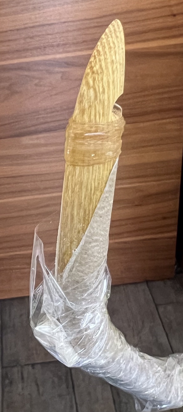

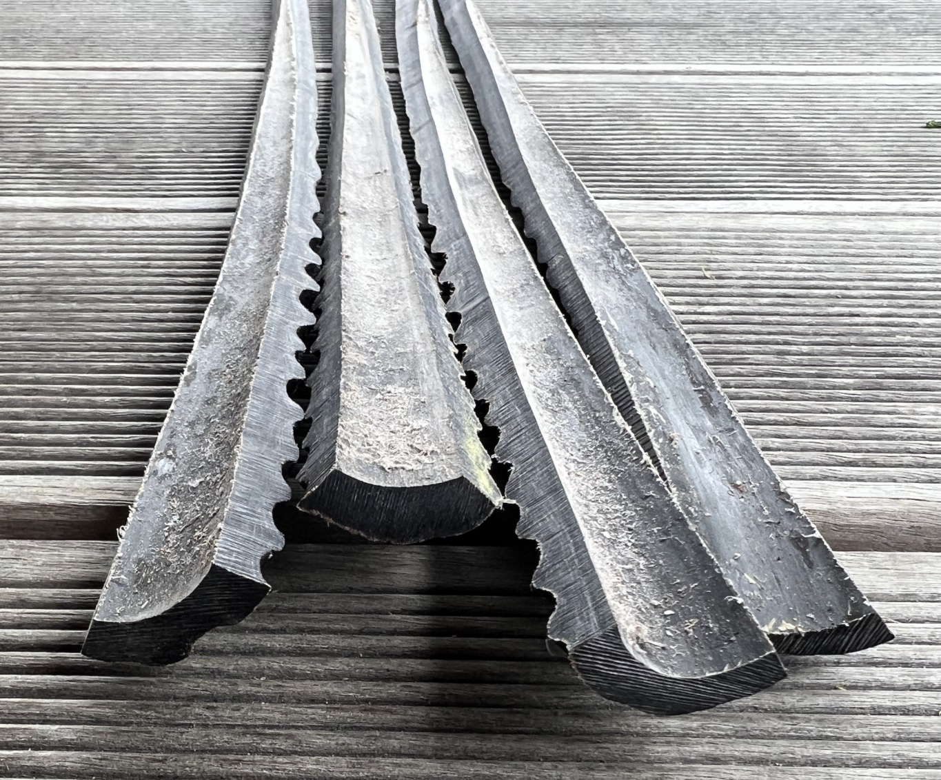

Was mir noch nicht klar ist, klebst du das Horn ohne Verzahnung auf den Bogen?
Welches Klebemittel benutzt du?
Wie presst du die Teile zusammen?

Der verwendete Osagerest hat im Prinzip liegende bis leicht schräge Jahresringe. Da das Holz nicht ganz gerade gewachsen war laufen diese stellenweise an der Oberfläche aus, sodass kein an der Oberfläche durchgehender Jahresring besteht.

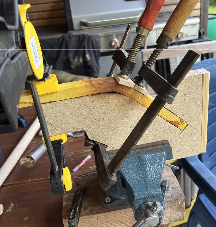

Ich verzahne nicht. Bei Uhu Endfest 300 wird eine 0,1 bis 0,2mm dicke Klebeschicht angestrebt. Wenn die Verzahnung nicht dicht ineinandergreift, dann habe ich keine gleichmäßig dicke Fuge, ich schleife die Oberflächen mit 50iger Körnung. Trage bds. den Kleber auf und wickle mit durchsichtiger Paketfolie. Die Teile pressen sich dadurch bereits gut zusammen. Ich sehe ob sich etwas verschoben hat und der Kleber kann nur etwas herausrinnen, sodass die Klebefuge nich aushungert. Wenn alles passt, wickle ich mit breitem Hosengummi ( in 2 Schichten gegenläufig, damit sich nichts verdreht) und setze dann im Abstand von 3cm Klemmen. Ich baue auch nur bis 50 Pfund. Die Holz-Hornverbindung war bei mir noch nie die Schwachstelle, da hatte ich andere.

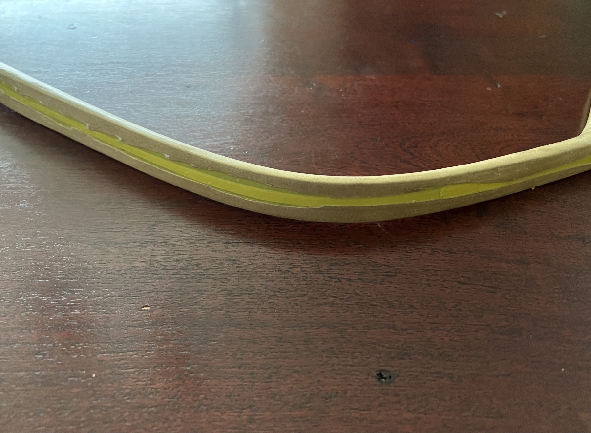

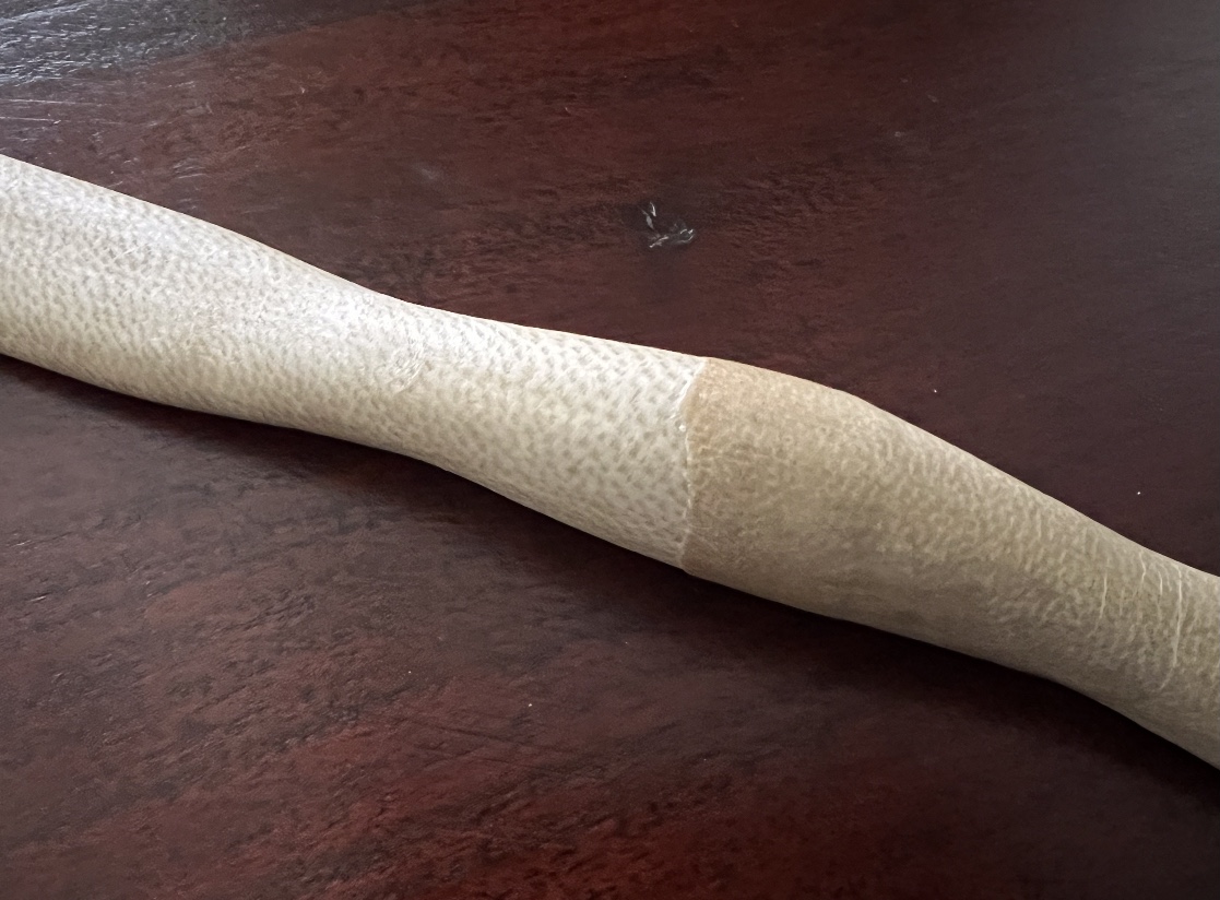

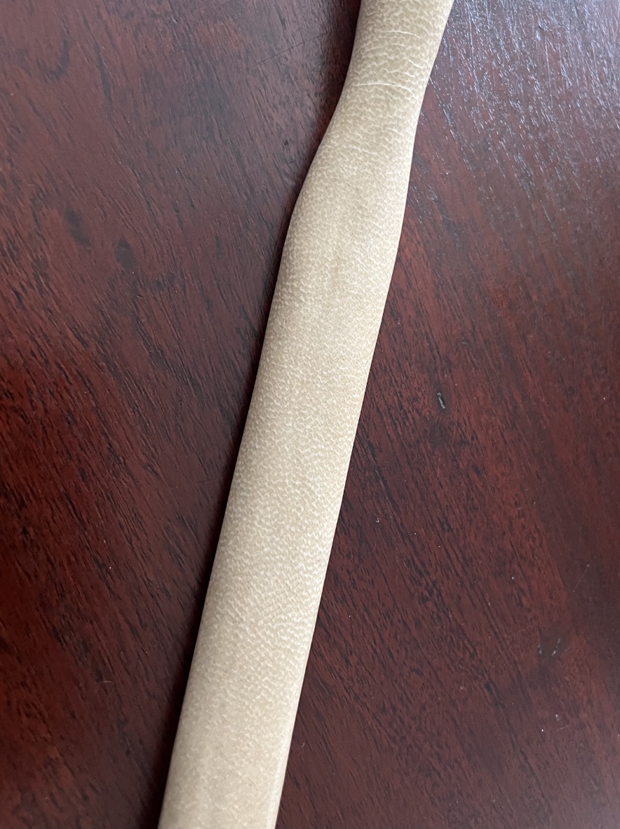

Das einzige, was ich bei diesem Bogen anders machen würde, ist das Ziegenrohhautbacking. Ich würde nicht mehr mit Weißleim kleben, sondern mit Glutinleim. Außerdem würde ich die Rohhaut nicht mehr auf der Seite auslaufen lassen, sondern die Haut das Horn am Bauch 5mm überlappen lassen. Durch den engen Biegenradius entstehen an der Seite zarte Knitterfalten in der (obwohl dünn ausgeschliffenen) Rohhaut.

Habe ich noch vergessen: wenn die Verzahnung nicht passend gemacht wird, entstehen größere Hohlraumbildungen. Gerade bei der Verwendung von Glutinleim sehe ich da große Probleme, weil Glutinleim schrumpft, dadurch entstehen In diesen Hohlräumen kleberfreie Löcher. Gerade mechanisch stark beanspruchte Zonen, wie das Kasanauge delaminieren dann leicht. LG Stephan
Re: Baubericht kleiner osmanischer Eiterbogen
Wenn Verzahnungen bei osmanischen Bogen benutzt wurden (auf Bauch- und Rückenseite), wurden diese zunächst mit zahlreichen Lagen stark verdünnten Leims aufgefüllt (meines Wissens bis zu 70). Erst dann wurde geklebt. Somit konnten keine Hohlräume enstehen und die Verzahnung musste nicht exakt passend sein.
Ich habe exakte Verzahnungen 2x hergestellt und kann sagen, dass es sehr aufwendig ist. Einmal wurde mit Glutinleim geklebt, was nicht funktioniert hat und einmal mit Epoxid, was gut funktioniert hat.

d.h. der Glutinleim in der Rille ist vollständig getrocknet und geschrumpft und durch die vielen Lagen vollständig aufgefüllt. Ja, das geht! Aber die Geduld, glaube ich, könnte ich nicht aufbringen. Mit Epoxy gehts und macht bei Deinen Zuggewichten auch Sinn.
