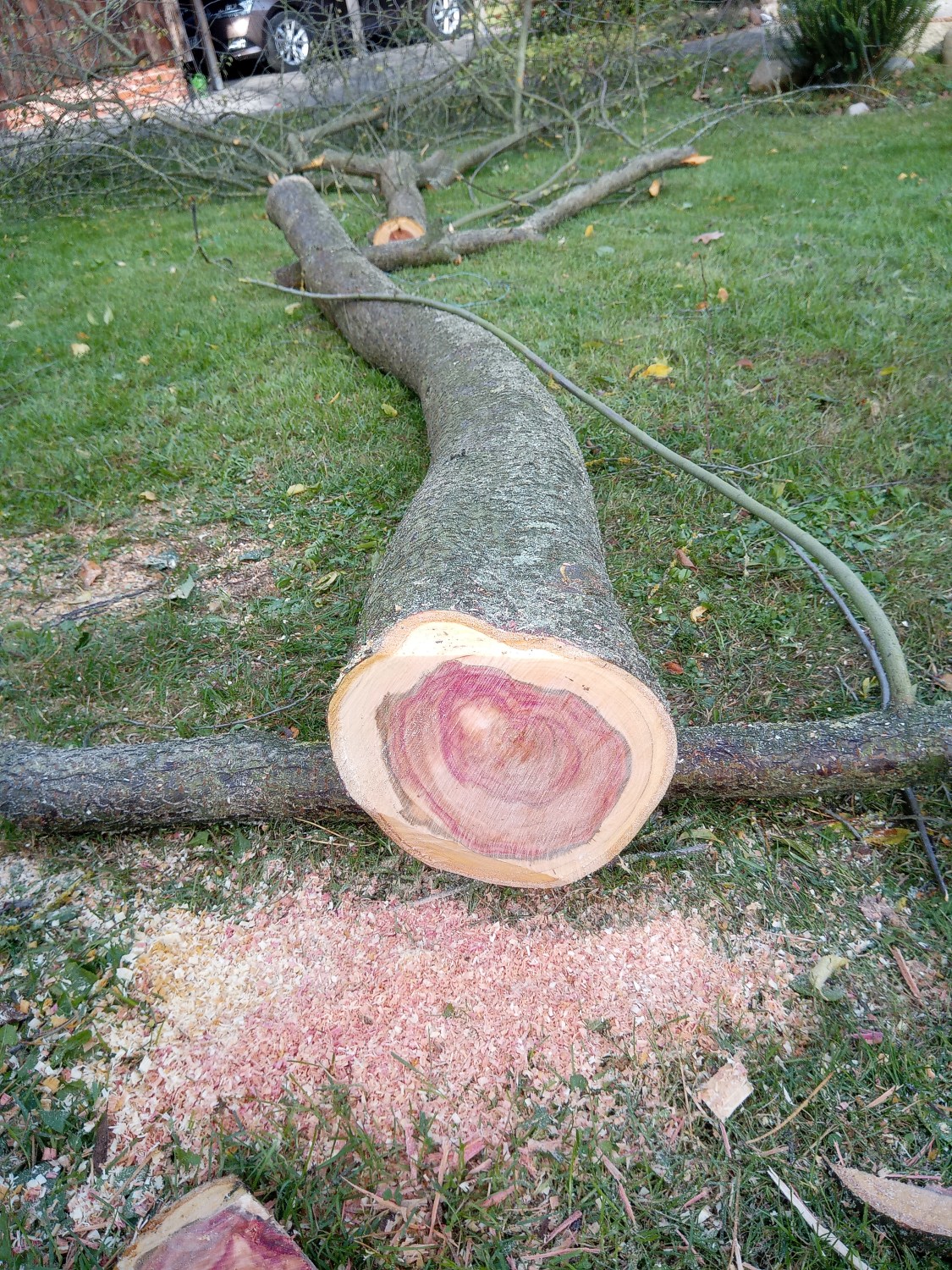

Ich wollte auch mal!
Ein Freund hat eine Kirschpflaume Prunus cerasifera , bei der ein Zwillingsstamm abgesägt werden sollte.
Also hab ich ausgeholfen und zum Dank den Stamm erhalten, ca. 25 cm Durchmesser.
Nach dem Anfeuern mit Wasser ergaben sich die Farben wie auf dem BIld No. 3.
Die bleiben so nicht erhalten, aber ein wenig schon.
Kirschpflaume wird ja wenig als Bogenholz verwendet, weil man nicht so oft an das Holz kommt.
Ist aber in der Wertigkeit ähnlich dem Pflaumenholz.
Beim Spalten haben die langen Fasern sehr viel Holz kaputt gemacht; werde nur noch sägen.
Jahresringe locker 10 mm im Splint.
Es werden auf jeden Fall etliche Billets in Meterlänge werden. Vorzugsweise werde ich Splint und Kernholz im Wurfarm vereinigen. Einige werden aber auch nur Splint haben. Das Splintholz ist im trockenen Zustand sehr schön creme-gelb gefärbt.

Phantastische Farben, herzlichen Glückwunsch.

@Chirurg
Ja, aus den Resten wird was gedrechselt.
Jausenbrett ist schwierig, weil alle Obstbaumhölzer gerne reißen.
Immerhin habe ich aus Pflaumenholz schon kleine Zwiebelbrettchen gemacht und ein größeres zum Brot schneiden.
