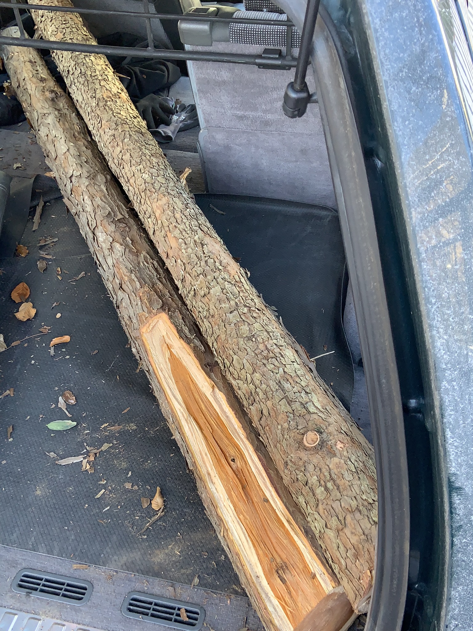

Mal so als erster Eindruck: Bergeibe. Südtirol. Mit Axt und Handsäge geerntet. 3 Stücke á 2,10m Länge. Sehr feine Jahrringe.

Schöne Stangen. Schade dass die eine Seite abgerissen ist (ich nehme an dass das beim fällen passiert ist).

Neumi hat geschrieben: 07.12.2023, 19:01 (ich nehme an dass das beim fällen passiert ist).
Genau so war es.
Wir (ein Forst-Stationsleiter aus Südtirol und ich) haben die Bergeiben mit der Handsäge gefällt. Die erste hat uns eindrücklich gezeigt, welch starken Splint sie hat. Der hat genau seinen Job gemacht. Und zwar ausgezeichnet. Leider aber nicht in meinem Sinne.
Bei der zweiten Eibe habe ich dann erst einen Fällkeil mit der Axt gesetzt.
Da ging dann alles ordentlich zu.
Wieder etwas dazugelernt: Bei hochwertiger Bergeibe muss der Splint außer Kraft gesetzt werden. Auch dann, wenn sie keinen großen Durchmesser hat. Sie hat mich gelehrt, dass ich sie nicht unterschätzen darf.
