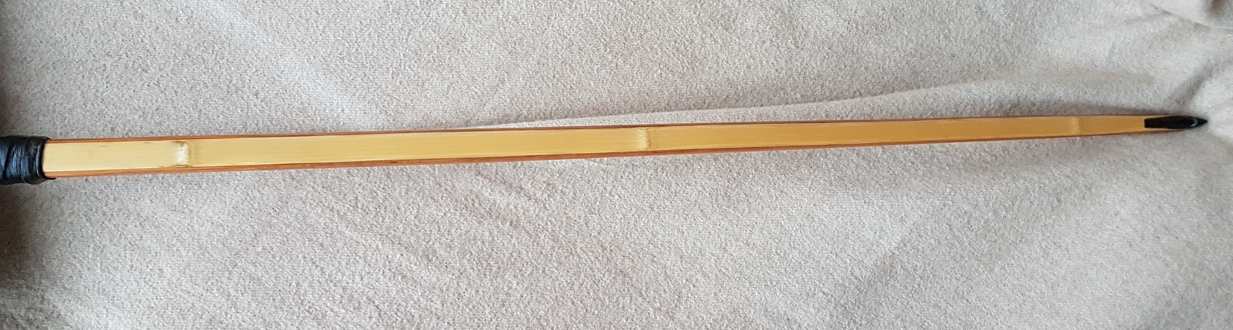

Nockoverlay mit Resten der Horn-Außenseite

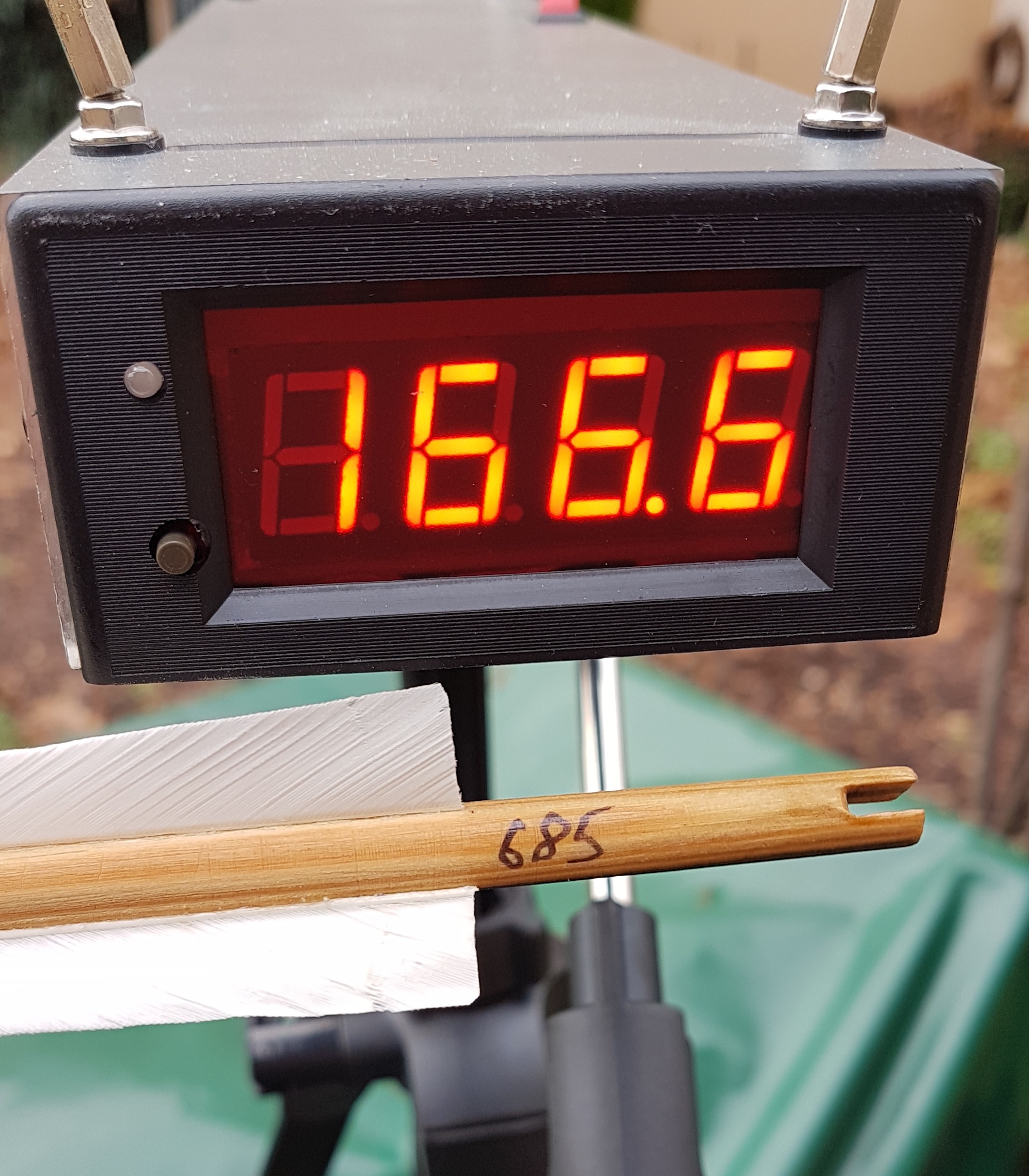

11,81 gpp, dafür ist die Geschwindigkeit ganz OK

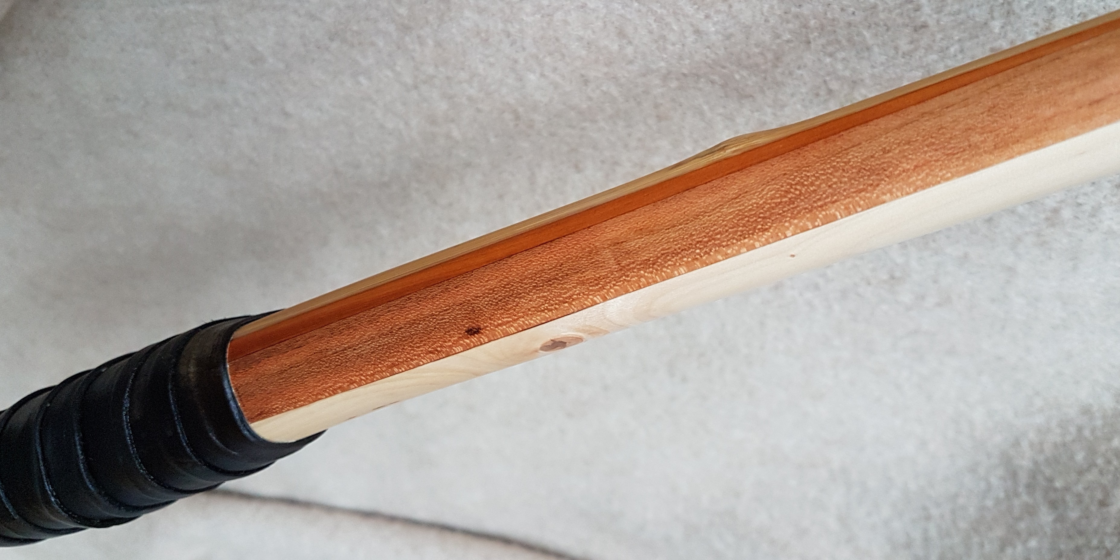

das Kornelkirschlaminat
Kirsche und Eibe Laminate

Was für ein Jahresausklang! Super schöne Farbkombi. Bei 10gpp wirft der Bogen sicher mit über 180fps🍾lG Stephan

Die Kornelkirsche ist am Bauch?? und die Traubenkirsche in der Mitte?

schnabelkanne hat geschrieben: 01.01.2024, 16:53 Die Kornelkirsche ist am Bauch?? und die Traubenkirsche in der Mitte?
Danke.
Ja klar, umgekehrt wäre es nicht besonders sinnvoll, sag ich mal. Auf den Griffbereich-Fotos und nem Nock-Foto sieht man es gut.

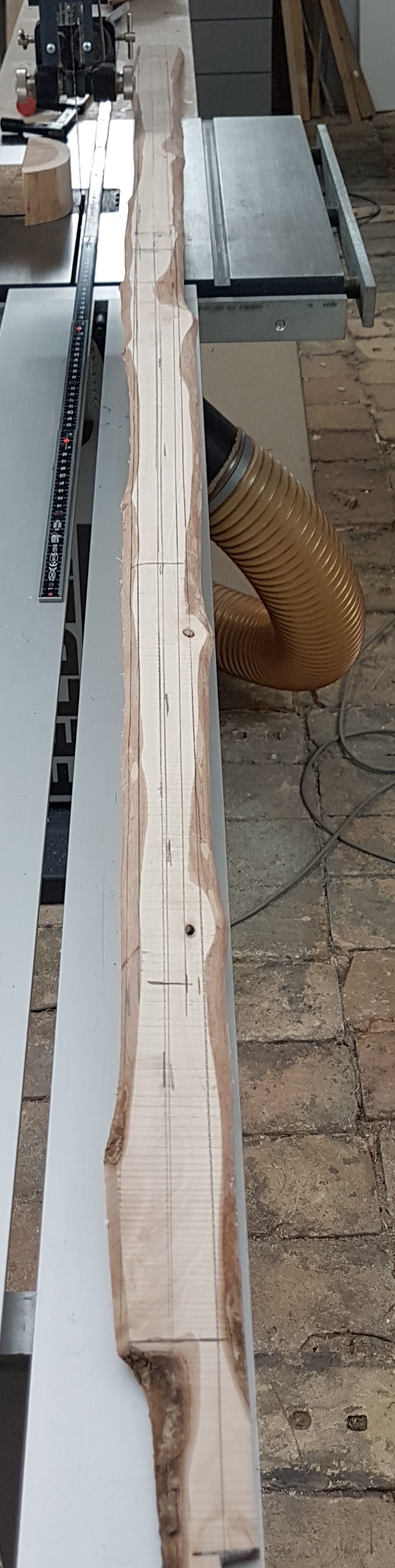

Hast du die Totäste in der Kornelkirsche irgendwie bearbeitet, oder einfach so gelassen, wie sie sind?
Ich schnitze gerade an einem Langbogen aus Kornelkirsche und frage mich, was es da an Ästen und Totästen verträgt...
Gruss Philipp
Zitat eines erfahrenen Ingenieurs: "Holz ist ein geduldiger Werkstoff!"
Beiträge: 6625
Hat gedankt: 263 Mal
Hat Dank erhalten: 356 Mal
Re: Neumi's kurzer Langbogen 68,9" 58#@31"
Danke. Ich muss mal nachschauen aber ich glaube dass ich bei der griffnahen Aststelle das schwarze Totholz rausgedrückt und beim kleben mit Epoxid gefüllt habe.
Kritisch sind meiner Meinung nach die kleinen Totäste, wenn diese bauchseitig in der Mitte des WA liegen. Da gibt es schon mal Stauchbrüche.
An dem Bogen hier konnte ich noch nichts feststellen, obwohl der Bogen regelmäßig als Trainingsbogen mit 32" Auszug benutzt wird. Aber die Aststellen liegen auch nicht in der Mitte.

Ich denk das ist bei Kornelle auch ned anders als bei Hartriegel. Da sollte man schwarze Aeste duebeln, wenn sie im Druckbereich liegen
