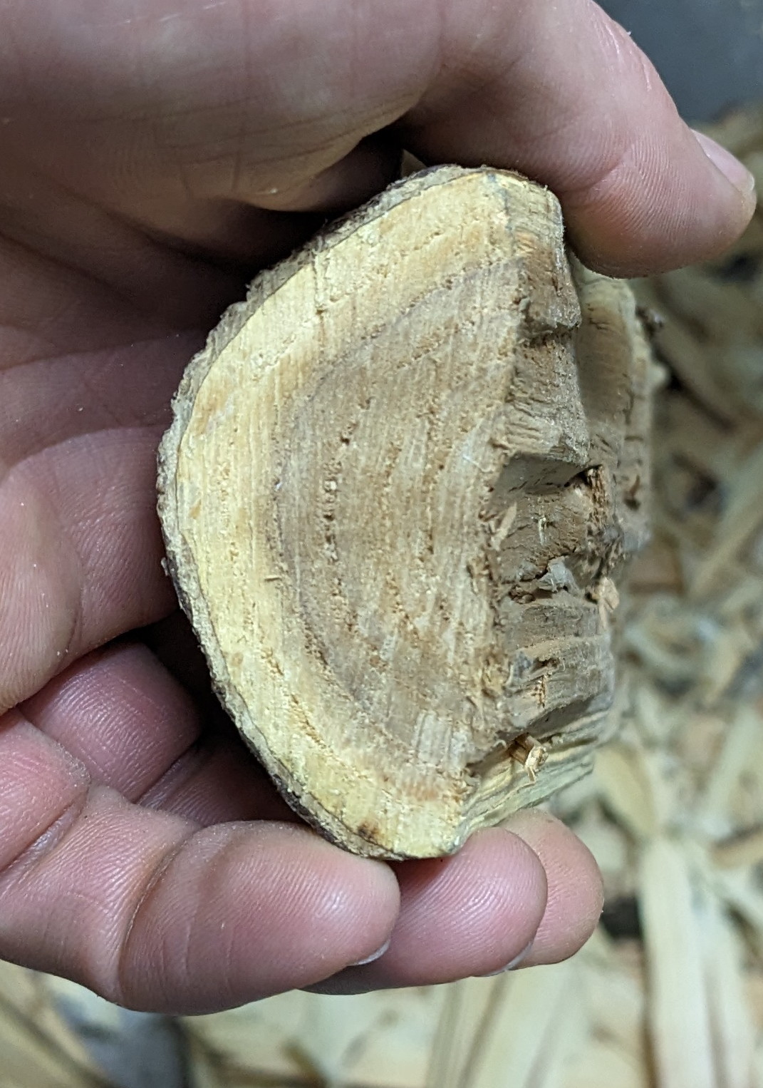

Heute Vormittag habe ich eine kurze Pause vom Dauerregen genutzt und mir einen Sanddorn geholt.
Leider konnte ich keinen größeren Ausschnitt wählen weil ich dort umzingelt von Sanddorn und Brombeeren war.
Kurz nach dem sägen war ich mir dann erstmal nicht so sicher ob das nicht doch was anderes ist ,weil das Holz sehr hell war. Nach ein paar Minuten an der Luft wird es dann aber viel dunkler.
Benutztes Werkzeug: Klappsäge

Hi Doughal, bist du sicher dass es Sanddorn ist? Ich habe zwar erst einen Sanddorn gefällt, der hatte aber schon bei sehr dünnen Ästen mehr Kern als Splint... Deiner hat ja gar keinen Kern. Der Splint hatte bei mir auch eine andere Farbe. Die Rinde von meinem sah glaube ich auch anders aus, da müsste ich nochmal schauen. Sanddorn hat ja ganz viele kleine Blätter, deswegen müssten die dünnen Zweige ganz viele Knospen haben, so glaube ich zumindest. Wie gesagt, bin kein Sanddorn Experte, sieht für mich auf den ersten Blick nur anders aus...
LG Felix

Sanddorn hat sehr einfach zu erkennende Blätter die dort ja überall auf dem Boden liegen sollten... Eventuell kommst du ja nochmal an der Stelle vorbei und kannst schauen. Auf dem Habitat Bild sehe ich zumindest keine Sanddorn Blätter.
LG Felix

Ganz sicher bin ich mir nicht. Das mit dem Kern und Splint hat mich auch stark verunsichert. Das Bild vom Abschnitt ist ca 30sec nach dem Sägen gemacht. Eine Minute später sah es schon ganz anders aus. Meine Theorie dazu war bis jetzt das sich dann nur der Kern noch weiter dunkel färbt und der Splint hell bleibt. Dort wo ich den her habe wächst definitiv Sanddorn. Vielleicht hab ich aber auch was erwischt was sich dazwischen gesellt hat. Das Holz hat auf jeden Fall viele sehr scharfe Dornen. Ich meine ich hatte auch kleine Knospen gesehen. Die Krone liegt noch im Garten. Wenn das Wetter es zulässt werde ich nochmal Fotos nachreichen.
Auch wenn es dann kein Sanddorn sein sollte hab ich hier schon oft gelesen das Holz mit Dornen in den meisten Fällen bogentauglich sein sollte.

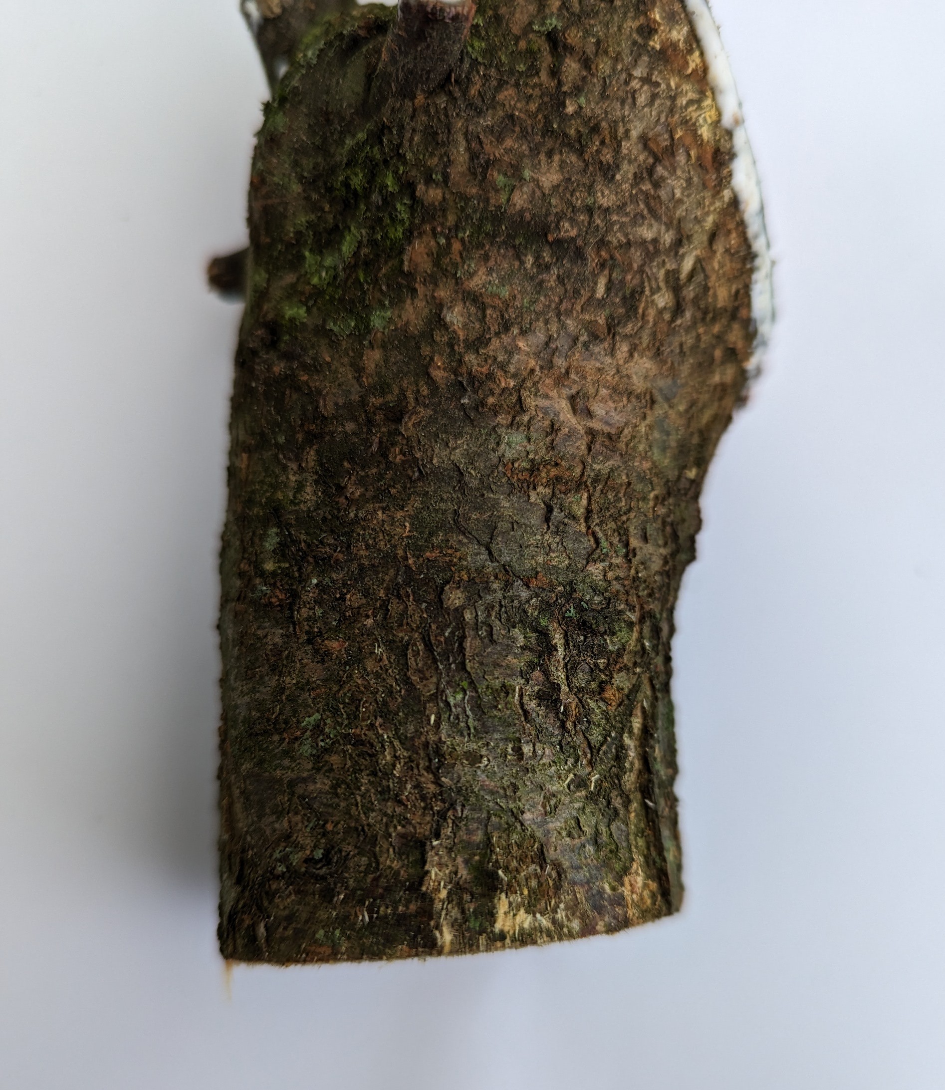

Danke. Die Rinde sieht auch anders aus. Ich jetzt erstmal ein Fragezeichen hinter den Sanddorn gemacht :)

Auf deinem ersten Bild sind auch keine Sandsornblätter zu erkennen.
Die Rinde, die Stacheln und die Blätter würden mich jetzt zumindest
mal an Prunus ? denken lassen. :) ;)

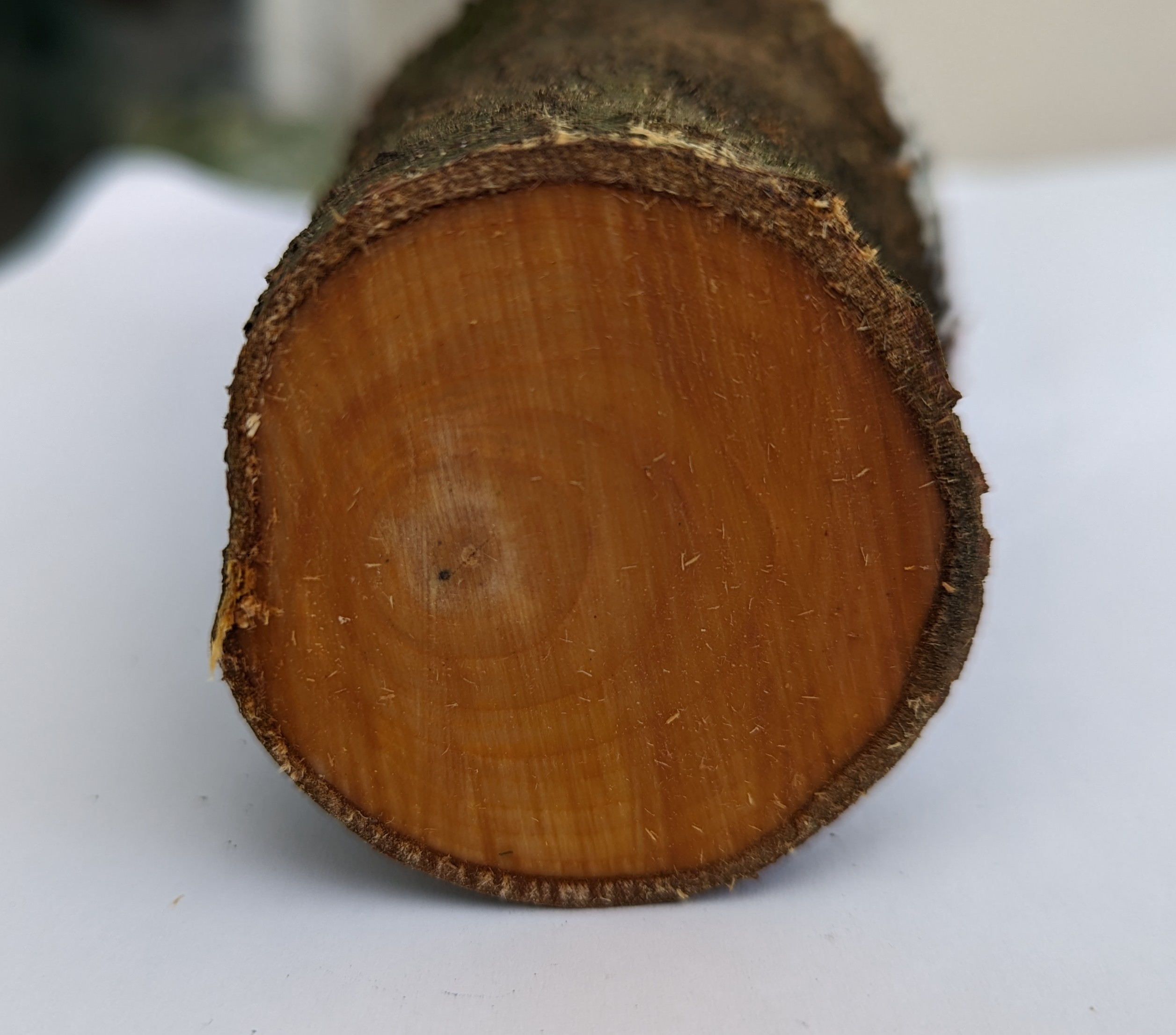

Ich hab nochmal ein Stück abgeschnitten. Nach 10min sieht das Holz dann so aus.
Also Sanddorn ist wohl raus.
Die Farbe vom Holz gefällt mir aber und mal schauen was draus wird.

Also meine nächste Idee wäre Schlehe/Schwarzdorn
Beiträge: 997
Hat gedankt: 100 Mal
Hat Dank erhalten: 142 Mal
Re: Saplingbow 16, Doughal, Holzart noch unklar
Beitrag von Indie12 »
Hallo Doughal,
auf keinen Fall Sanddorn.
Für eine Schlehe sieht mir der Wuchs und das Fehlen von vielen Ästen untypisch aus, ist aber vielleicht auch Standortabhängig. Was Pflaumiges ist es bestimmt. Kirschpflaume?
Gruß Martin

Ja, Sanddorn ist gestrichen.
Die Stelle ist ein von der Stadt angelegter Grünstreifen direkt neben unserem Garten. Da ist alles voll von Sanddorn. Wenn der Früchte trägt kann man den ja Recht einfach erkennen.
Deswegen bin ich als erstes davon ausgegangen das es dann auch Sanddorn sein sollte. Aber stutzig hat mich das ja auch schon direkt nach dem sägen, wegen den fehlen von erkennbaren Splint und Kernholz, gemacht.

Ich sag auch Kirschpflaume, eventuell Schlehe. Prunus passt auf jeden Fall meiner Meinung nach.
