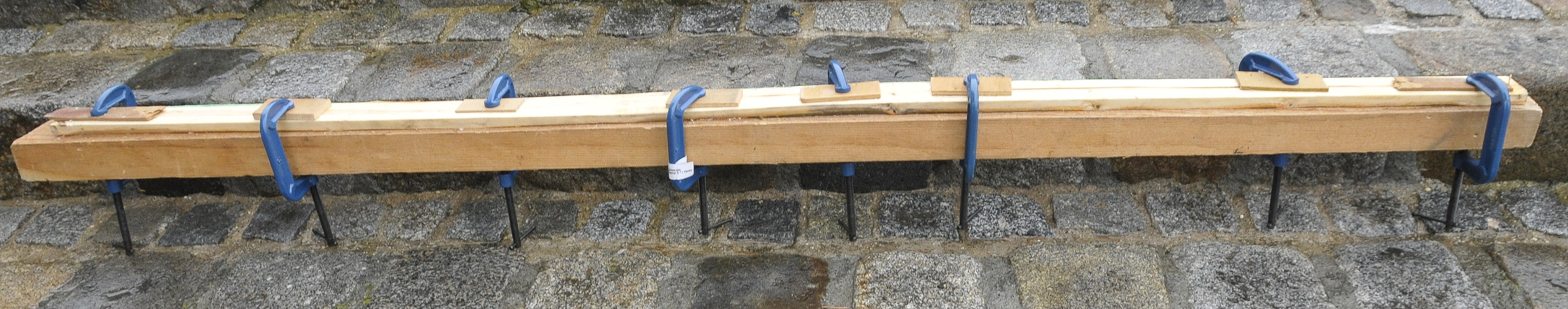

Die Traubenkirsche mit der Bandsäge geteilt
Eine Hälfte von 2,5 auf 2 cm getapert und in eine Form gezwungen (mit der HLP).
Die andere Hälfte auf 1 cm gehobelt und eingespannt.
Danach die Werkstatt wieder etwas aufgeräumt, ist ja schliesslich das Esszimmer der Katzen, die sind schon etwas ungeduldig.
Die Fotos in der richtigen Reihenfolge laden lerne ich sicher nicht mehr. >:(

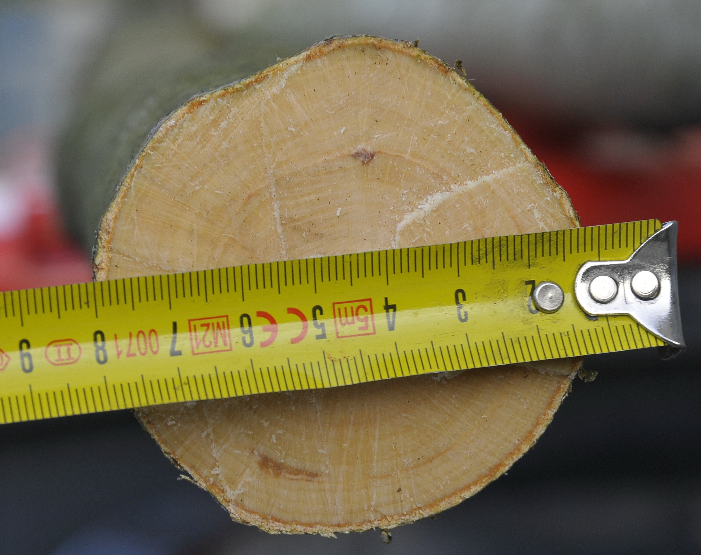

Morgen, war heute im Wald und hab eine Hainbuche umgeschnitten, am Rückweg hab ich noch einen Hasel gefunden, leider hat mein Handy dabei ausgeschaltet, vom Hasel stehend hab ich kein Foto. Hoffe dass macht nichts, der Weg zurück in den Wald ist lang. >:(
Hainbuche Stirnseite
Hasel links, Hainbuche rechts
Hainbuche
Hainbuche
Hainbuche mit Handsäge
Hasel Stirnseite
Hasel Stirnseite
Hasel Rinde u. Knospe

Endlich bin ich auch wieder in die Werkstatt gekommen, Sau kalt ist, es zuerst einmal eingeheizt.
Das Hasellaminat ist schon fast trocken, ich hab es mit Raspel, Hobel und am Schluss mit dem Bandschleifer auf ca. 1 cm Dicke am Griff und 0,7 mm am Ende getapert.
Dann hab ich noch eine Berberitze geholt, für Griff und Overlays.
Hasellaminat mit Raspel und Hobel bearbeitet
Die Laminate von Hainbuche und Traubenkirsche hab ich auch noch etwas dünner gehobelt, die haben jetzt so ca. 1,2 cm, ich hab sie wieder eingespannt zum Trocknen.

Beiträge: 6309
Hat gedankt: 80 Mal
Hat Dank erhalten: 247 Mal
Re: Saplingbow 16, schnabelkanne, Traubenkirsche, Hasel, Hainbuche, Berberitze
Bei mir ging es heute auch wieder etwas voran, die Hasellaminate sind nun ziemlich gerade, die Hitzebehandlung hat geholfen.
Das Hasellaminat habe ich mit der Raspel getapert, geht besser als mit dem Bandschleifer, die Dicke ist nun von 9mm auf 4 mm an den Ende.
Das Traubenkirschenlaminat hat sich etwas gewölbt durch den Feuchtigkeitsverlust, da hab ich mit der groben Raspel etwas begradigt und dann das Laminat wieder an einen Balken gespannt.
