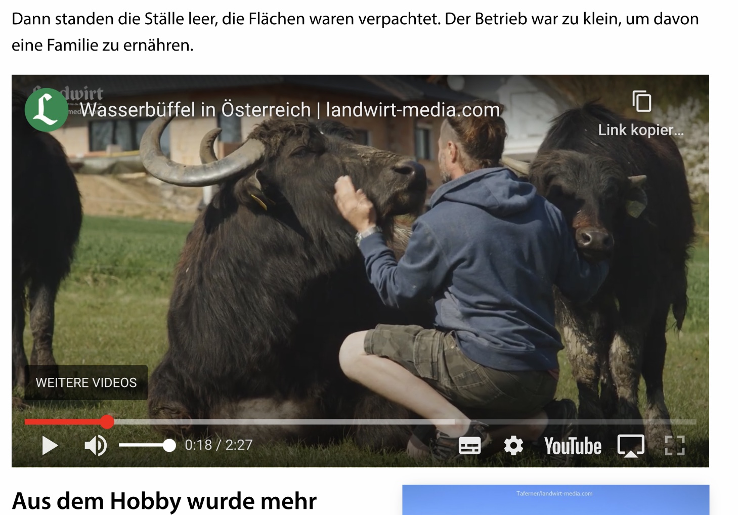

Wo ist das geerntete Büffelhorn?😊

Dafür dass ich jetzt endlich mal Wasserbüffelsprache hören dürfte, hab ich auf die Hörner großzügig verzichtet 😂

neumi! Du musst nur ganz nahe hingehen, dann wird das gegenseitige Vertrauen schnell besser. Die sind völlig harmlos, zumindest die in Österreich, die Österreicher reiten sogar auf den Wasserbüffelstieren!

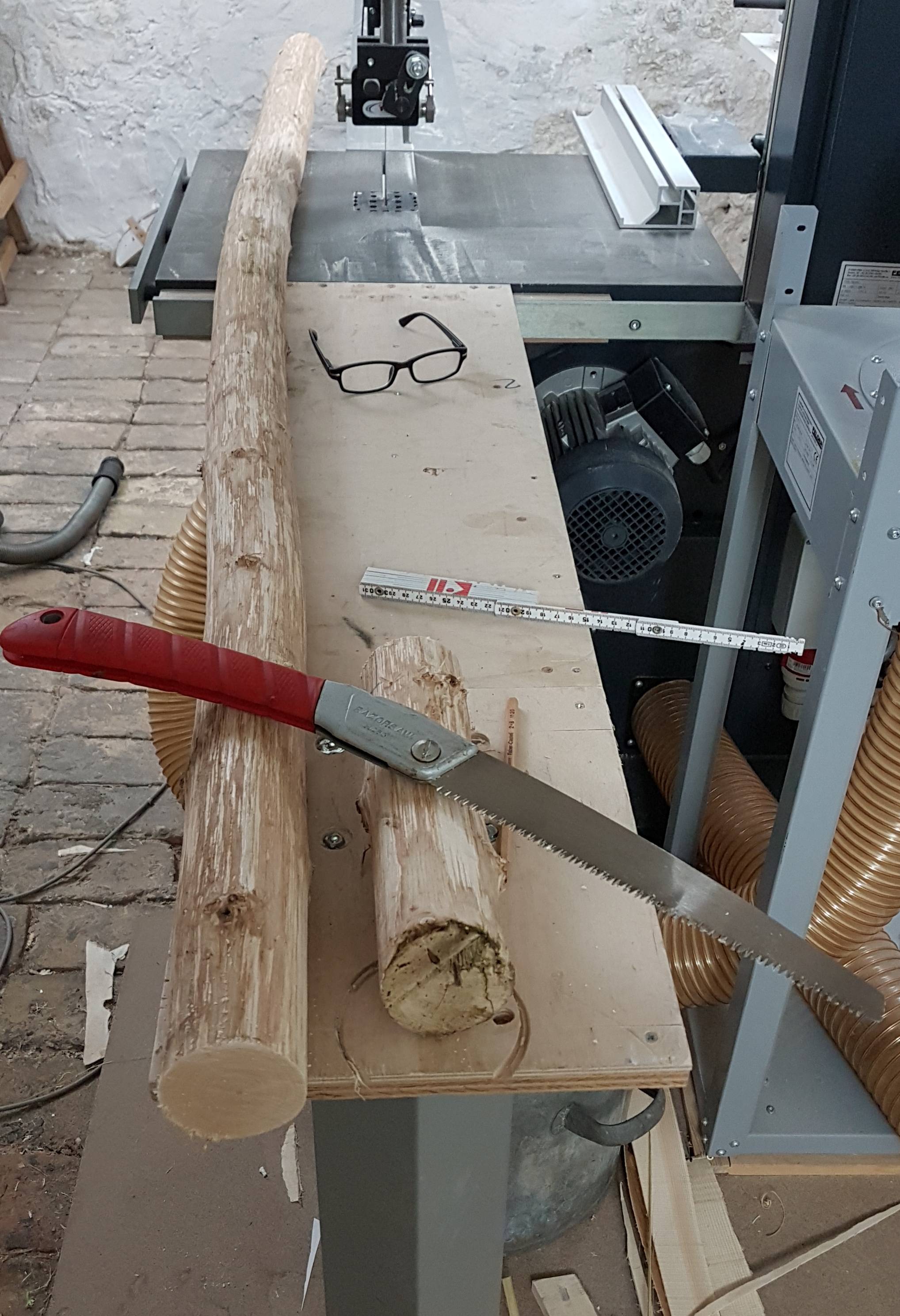

Heute habe ich mich um weiteres Material gekümmert: Eine Hainbuche und ein dicker Hasel. Das Habitatfoto zur Hainbuche hab ich schon wieder vergessen ::) das Foto zur Säge kommt noch ::)

Hasel auf 206 cm abgelängt (hier sieht man jetzt auch meine Säge für nasses Holz)
Ich klemme bei solchen nassen Rundhölzern seitlich eine Sägehilfe dran, damit sich der Stamm beim sägen nicht allzu sehr verdreht
