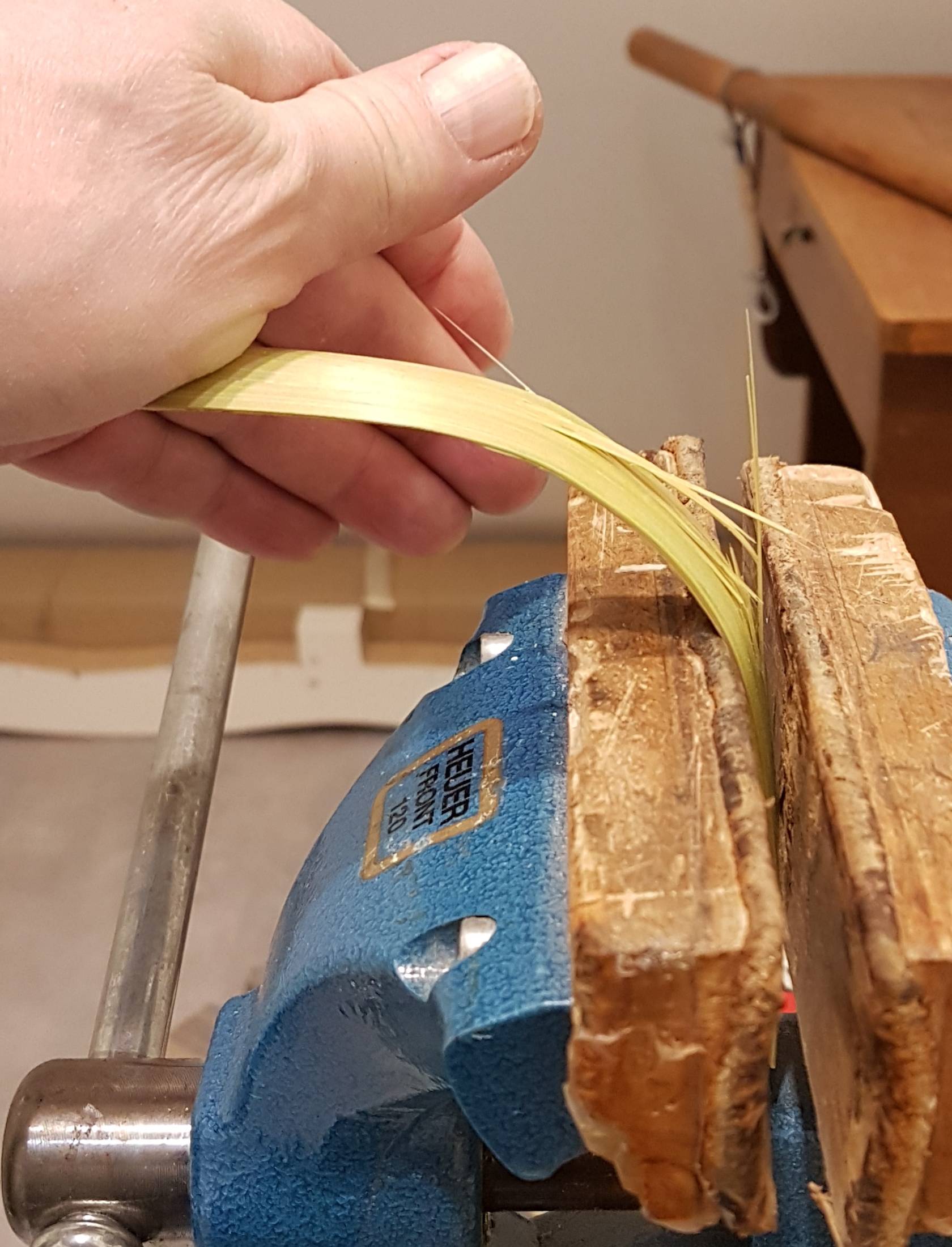

Heute habe ich ein Bambus-Laminat weiter bearbeite - bis auf ca. 3 mm Wanddicke reduziert und anschließend auf ein Brett gespannt. Vorgestern hatte ich ein Teststück auf einen Heizkörper gelegt und heute probehalber in der Dicke auf unter 3 mm reduziert. Das Zeuch wird bei dieser Trocknungsmethode extrem hart, also muss ich am besten den noch feuchten Bambus weitestgehend bearbeiten. Außerdem habe ich das Teststück mit der HLP (250° C) erhitzt und nach erkalten gebogen. Ich werde das Laminat nicht wärmebehandeln, da es zu schnell bricht.

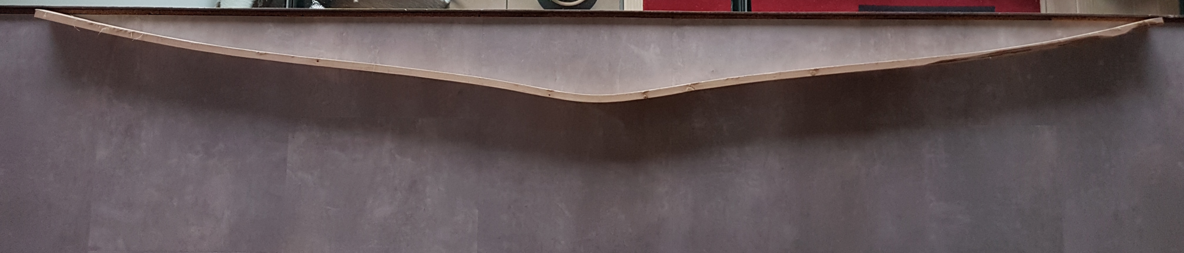

Außerdem wurde ein Hainbuche-Laminat (Dicke ca. 12 mm) in die Form gebogen und anschließend mit der HLP (450° C) insgesamt ca. 10 Min. erhitzt. Morgen schaue ich nach wie gut die Biegung im Holz ist und behandle weiter mit Hitze.

Das Werkzeug zur Bambusbearbeitung

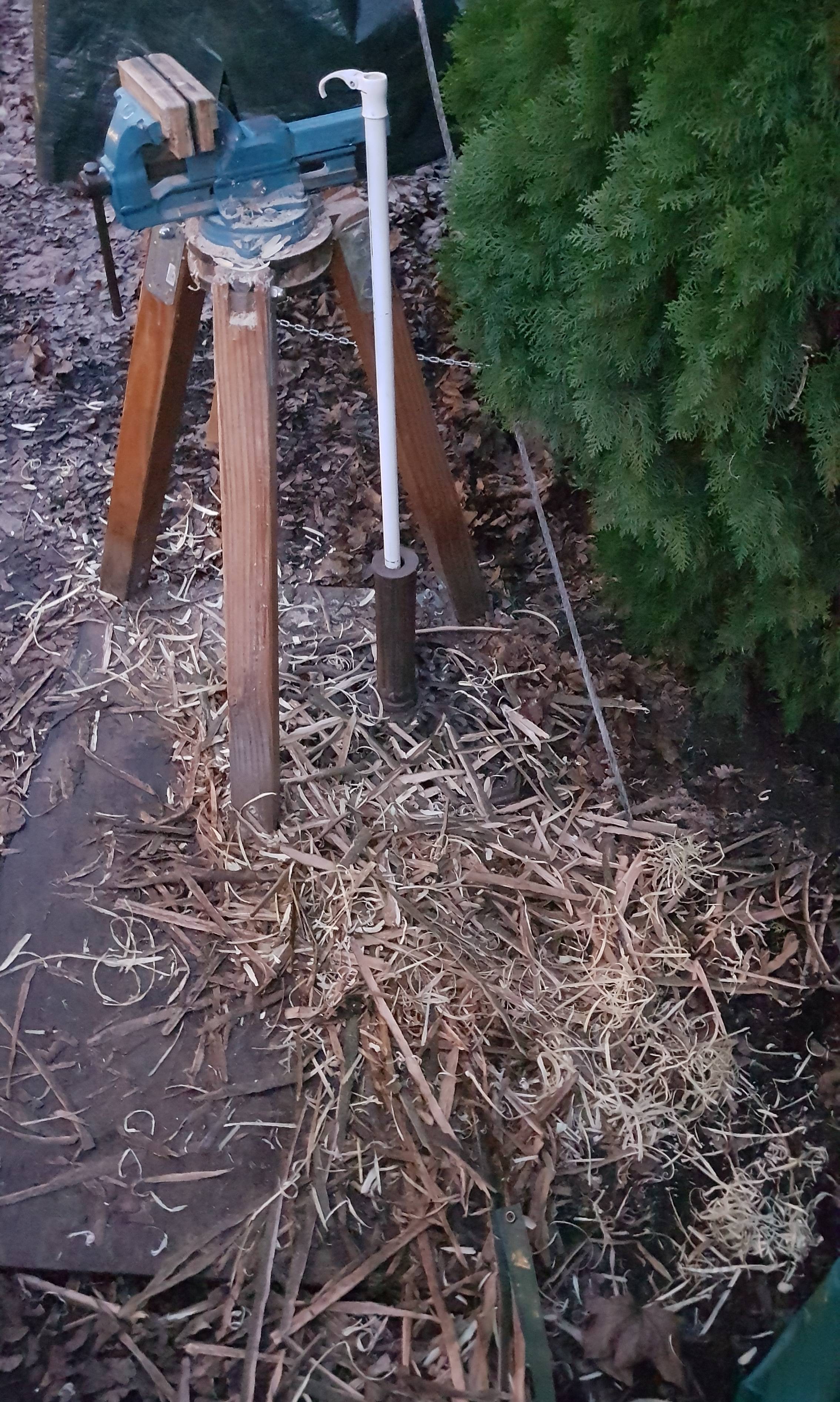

die bisherigen Späne

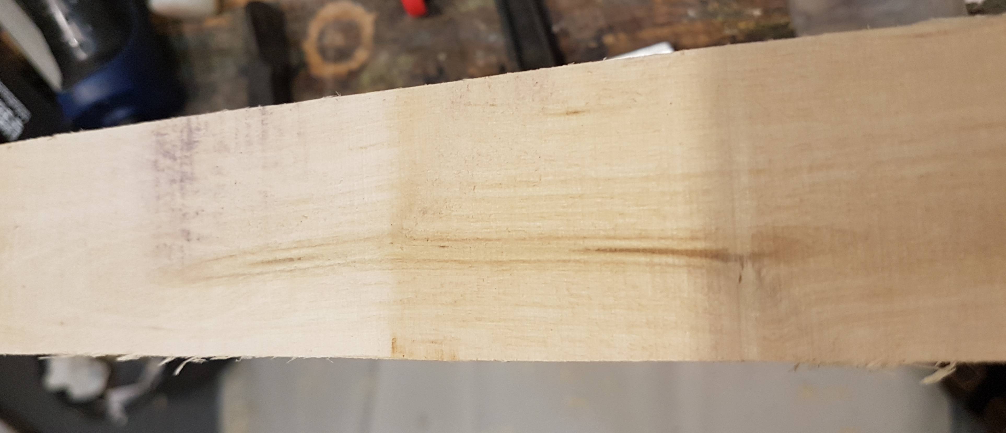

ein Rest vom Markanal
Viele Aststellen in diesem suboptimalen Laminat
Hainbuche in die Form geföhnt HLP 350° C

Neumi hat geschrieben: 05.01.2024, 20:42 Außerdem habe ich das Teststück mit der HLP (250° C) erhitzt und nach erkalten gebogen. Ich werde das Laminat nicht wärmebehandeln, da es zu schnell bricht.
Neumi, hattest du nicht in einem anderen Thread vor nicht allzu langer Zeit mal ein Paper von nem Fliegenrutenbauer verlinkt, der Tempern bei Bambus untersucht hat? Hab mir irgendwie behalten, dass der Bambus bei 180° (?) an Elastizität verliert und spröde wird. Ist dein Test dann nicht von Beginn an zum Scheitern verurteilt?
Gruß Martin
(der den betreffenden Thread nicht findet)
Beiträge: 6610
Hat gedankt: 261 Mal
Hat Dank erhalten: 350 Mal
Re: Saplingbow 16, Neumi, Bambus, Hainbuche und Hasel
Nein, die angegebenen Temperaturen beziehen sich auf tempern in einem geschlossenen Ofen.
Würde ich die HLP nur auf 180° C einstellen müsste ich die Düse praktisch aufsetzen, um den Bambus auf die entsprechende Temp zu bekommen. Ich habe aber zum einen 2-3 cm Abstand zum Werkstück, zum anderen ist die HLP in Bewegung.

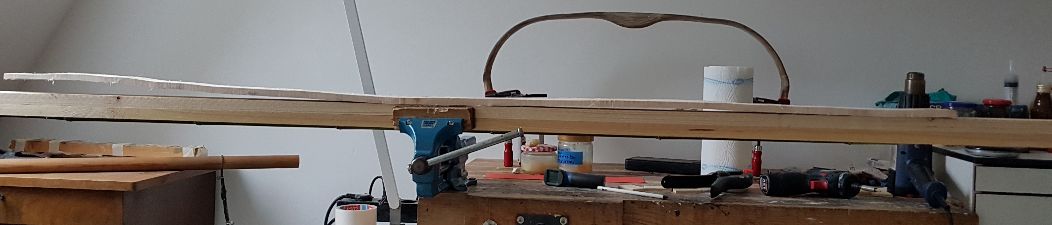

Vorhin habe ich das grob geschnittene Hasellaminat in der Dicke etwas vereinheitlicht (damit es in etwa gleich trocknet) und mit Hilfe der HLP (450° C) flach auf einen Balken gezwungen.
Das Hainbuche-Laminat hat die Biegungen schon ganz gut angenommen und seit gestern 30 g Wasser verloren.

Hasel eingespannt
Hasel eingespannt
