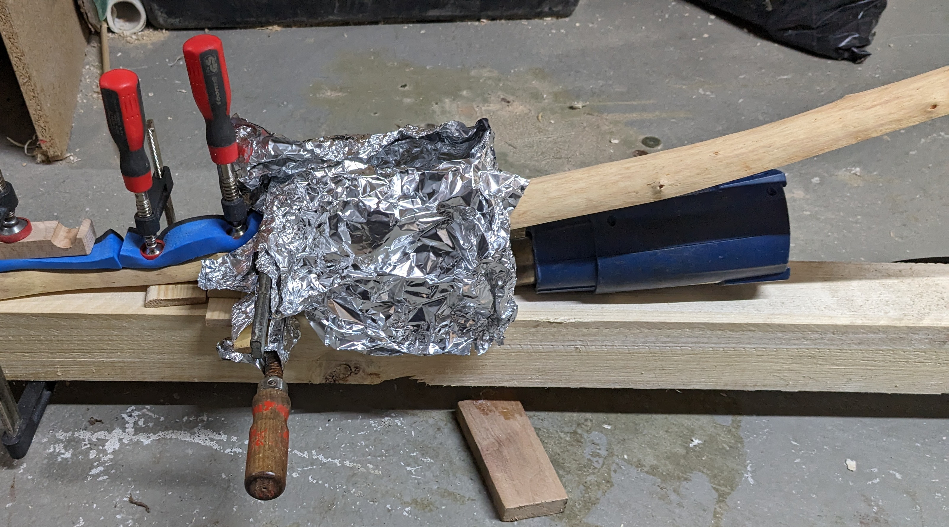

Der Schneeball hat etwas viel Reflex, also habe ich ihn in eine "Möwenschwinge" Form gebogen. Das habe ich bisher noch nie versucht.
Ausgangslage
Ausgangslage
Erst die Fades gedämpft und übers Knie mehr Reflex gebogen, dann rückwärts aufgespannt
In Position den Bereich nach den Fades gedämpft. Unter der Alufolie ist ein nasses Tuch.
Mit Alufolie isoliert und von unten mit der hlp erwärmt
Endform
Endform
Ein kleiner Spahn hat sich abgehoben
