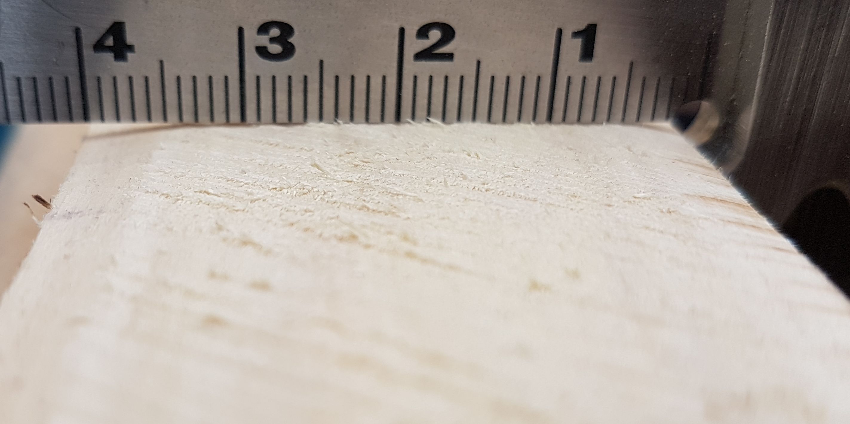

Heute habe ich die beiden Laminate wieder mit der HLP aufgewärmt und die Hainbuche darf jetzt auf der Heizung liegen.
Außerdem habe ich mich entschlossen den Bambusstreifen längs zu teilen, da die Rundung nur einen ca. 12 mm breiten Streifen zulässt. Ich habe eine Säge genommen, da mir spalten zu riskant war - wenn der Spalt ungünstig läuft ist das Laminat hinüber. Die Dicke wurde reduziert, so dass die Laminate jetzt bei ca. 2,5-2,8 mm Dicke liegen. Jetzt dürfen die Streifen erstmal fertig trocken und dann gibt es die noch notwendigen Feinarbeiten in der Breite und Dicke.

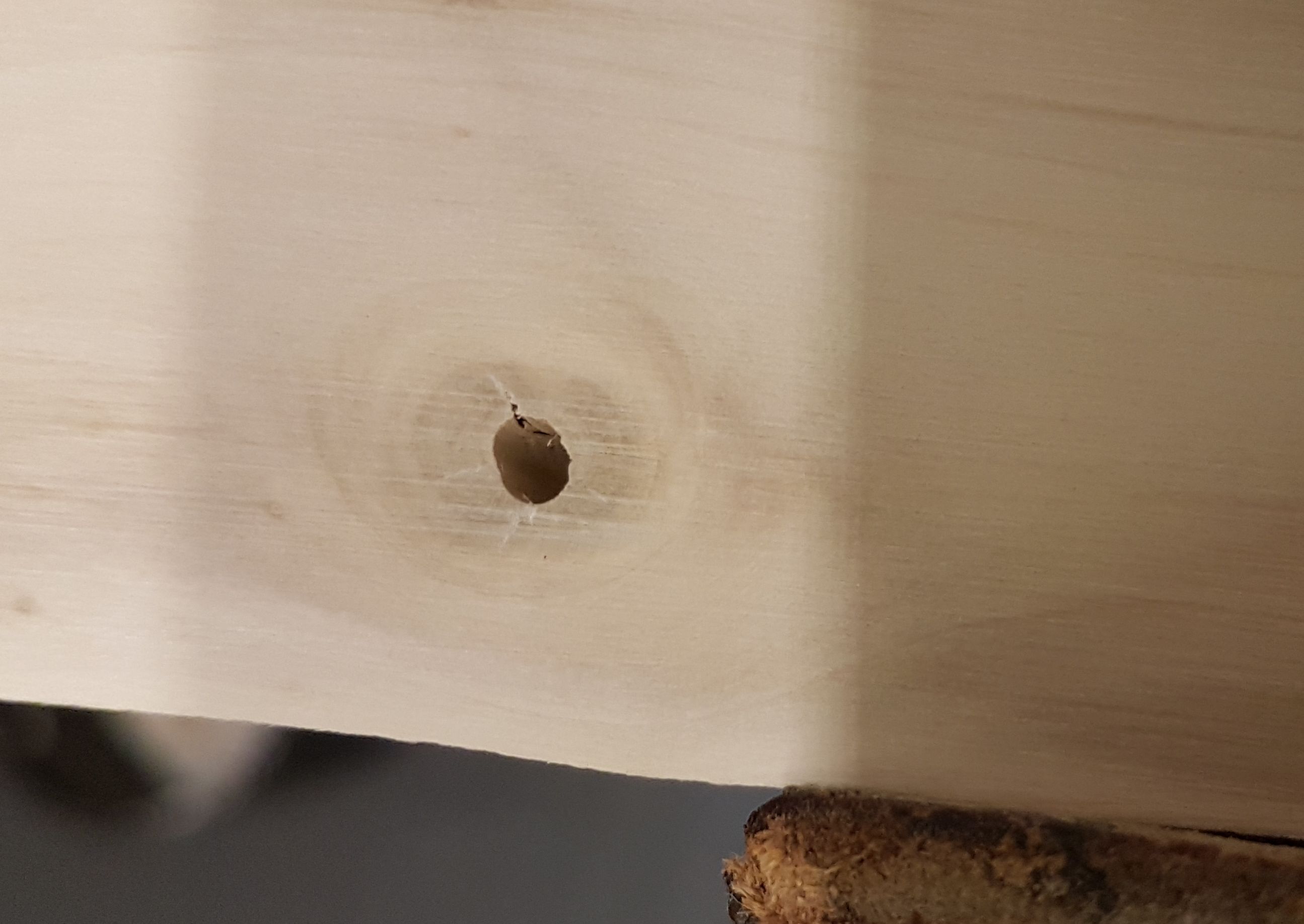

Re: Saplingbow 16, Neumi, Bambus, Hainbuche und Hasel
Hast du vor die markierte Stelle irgendwie aufzufüllen?
Oder lässt du die so?
- Beiträge: 6792
- Hat gedankt: 276 Mal
- Hat Dank erhalten: 403 Mal
Nein, wird mal Zeit
Ist ja noch nicht geklebt und die Streifen werden noch angepasst - Lücken will ich keine einbauen.

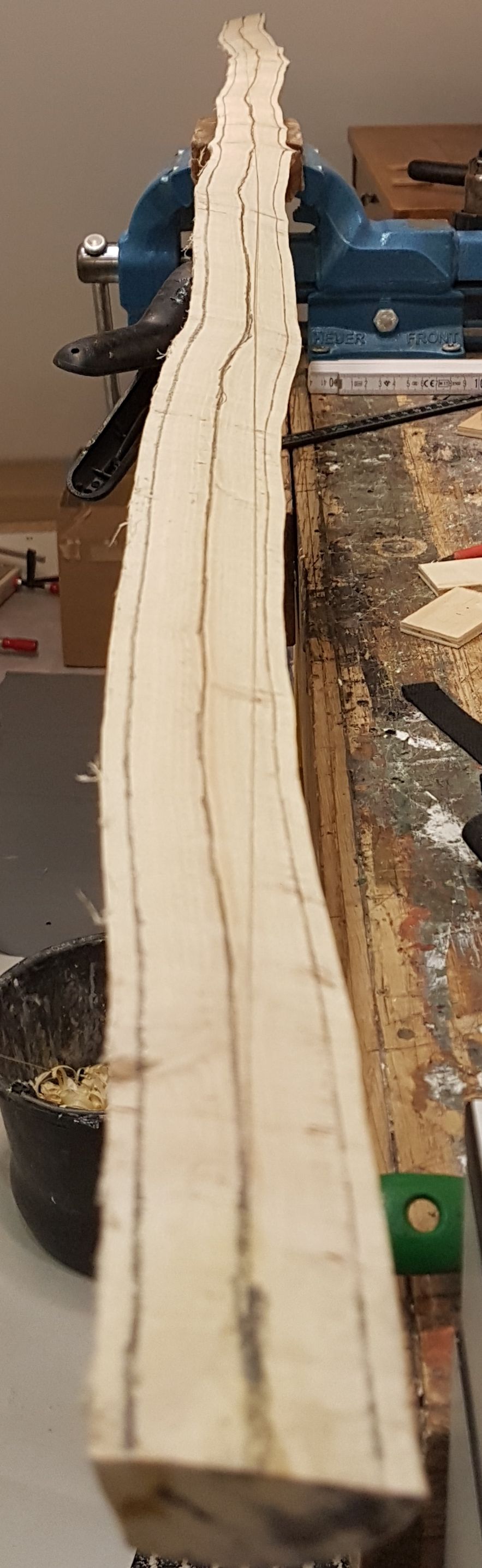

Die Hainbuche1 hat mittlerweile 20% Wasser verloren und das Hasel-Laminat habe ich etwas in der Breite reduziert.
Heute habe ich noch eine zweite Hainbuche aus dem Keller geholt, die Mittellinie und einen möglichen Sehnenverlauf gepeilt, für gut befunden und in der Breite etwas reduziert. Das Stück hat sich zwar etwas gedreht, stört mich aber nicht, da es ein Stabbogen mit rel. rundem Querschnitt werden soll. Auf jeden Fall hat das Stück nette Kurven.

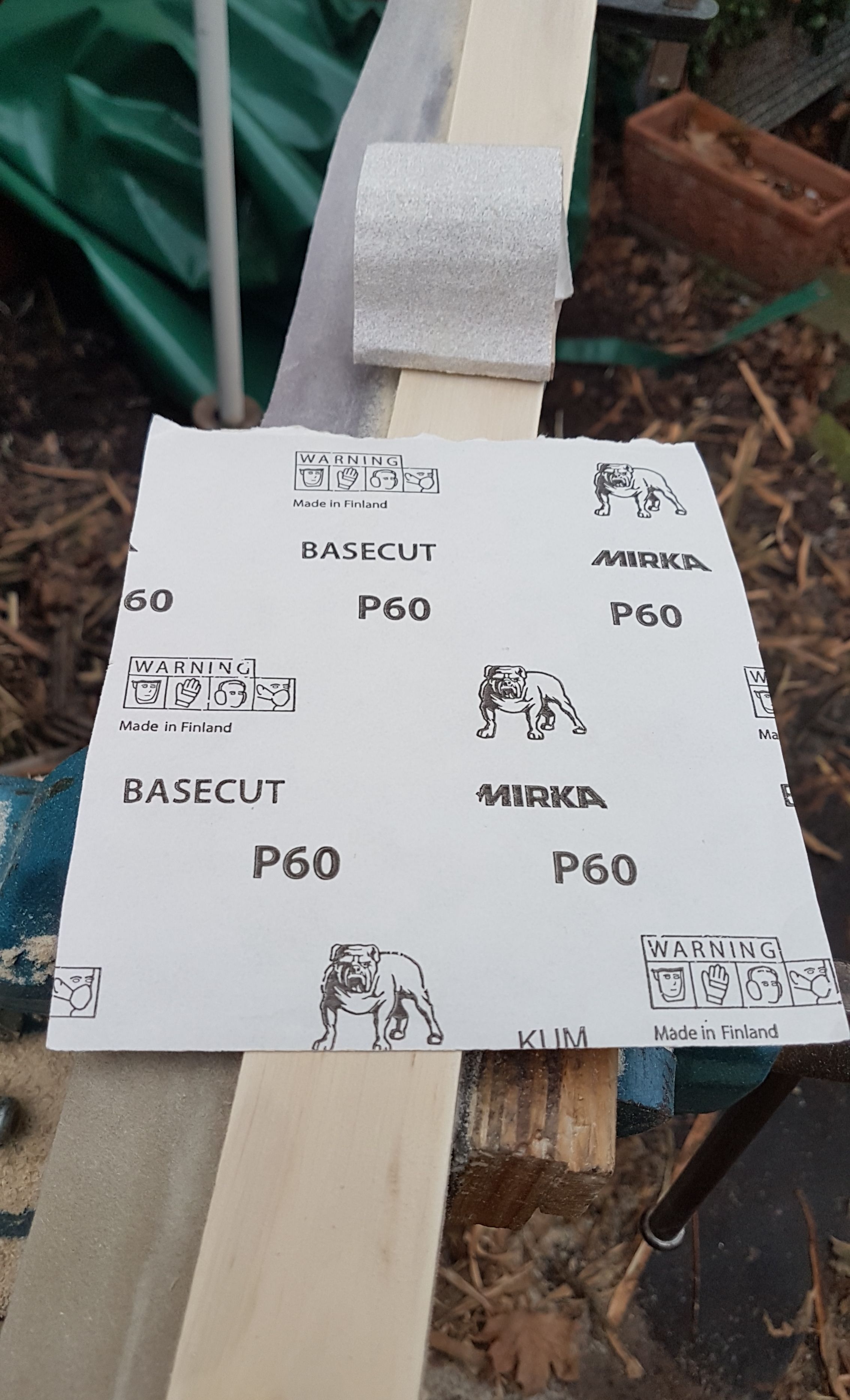

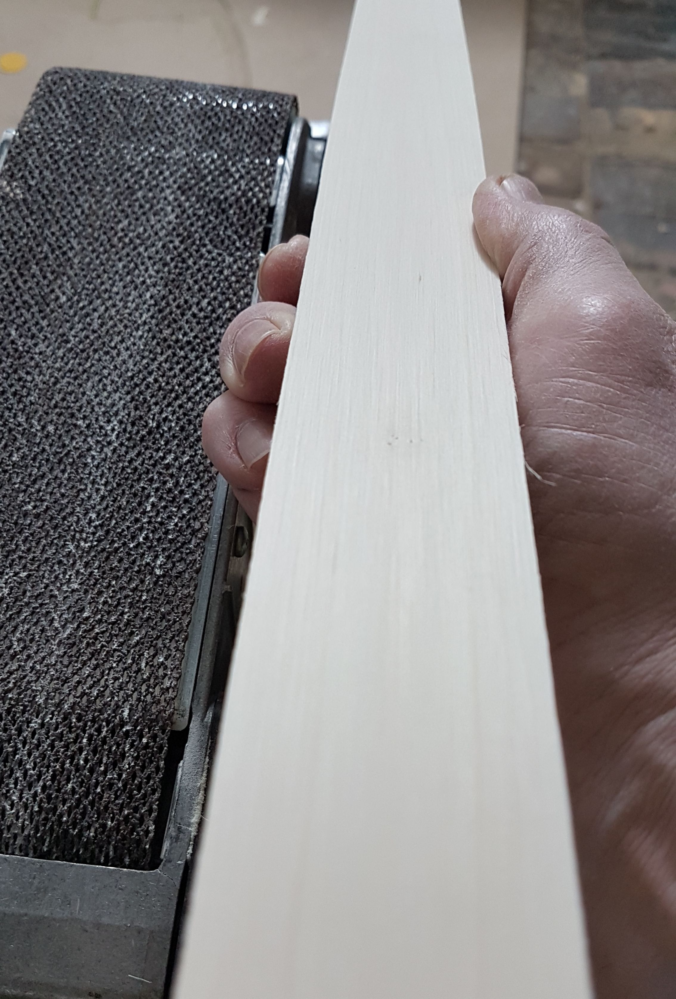

Hainbuche1 verliert kaum noch Wasser, deswegen habe ich heute die Klebeseite geschliffen. Zunächst mit Raspelarbeit einigermaßen geebnet und dann mit einer Schleiftrommel fertig geschliffen. Es kann sein, dass ich ein paar Stellen noch per Hand nachschleif muss, alles in allem ist das Teil aber klebebereit.
Da die beiden Laminate im Griffbereich zu dünn werden, kommt noch ein Laminat dazwischen - hierfür werde ich aus praktischen Gründen und zur Gewichtsersparnis Hasel nehmen. Das muss erst noch fertig trocknen, genauso wie das Hasellaminat.

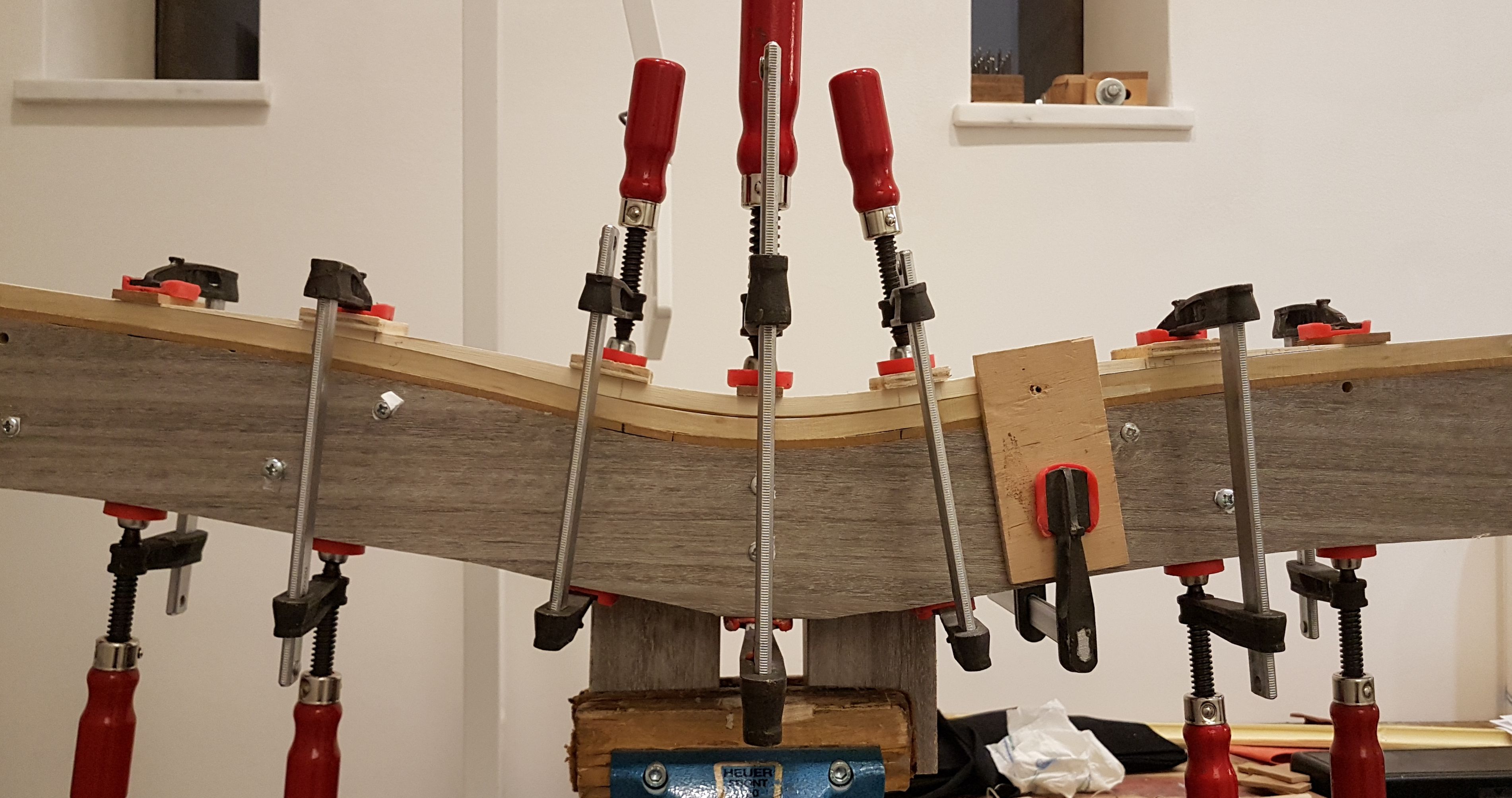

Heute wurde das Hainbuche-Laminat per Hand nachgeschliffen und das Powerlam (Hasel) getapert und in die Form gebogen.
- Beiträge: 6792

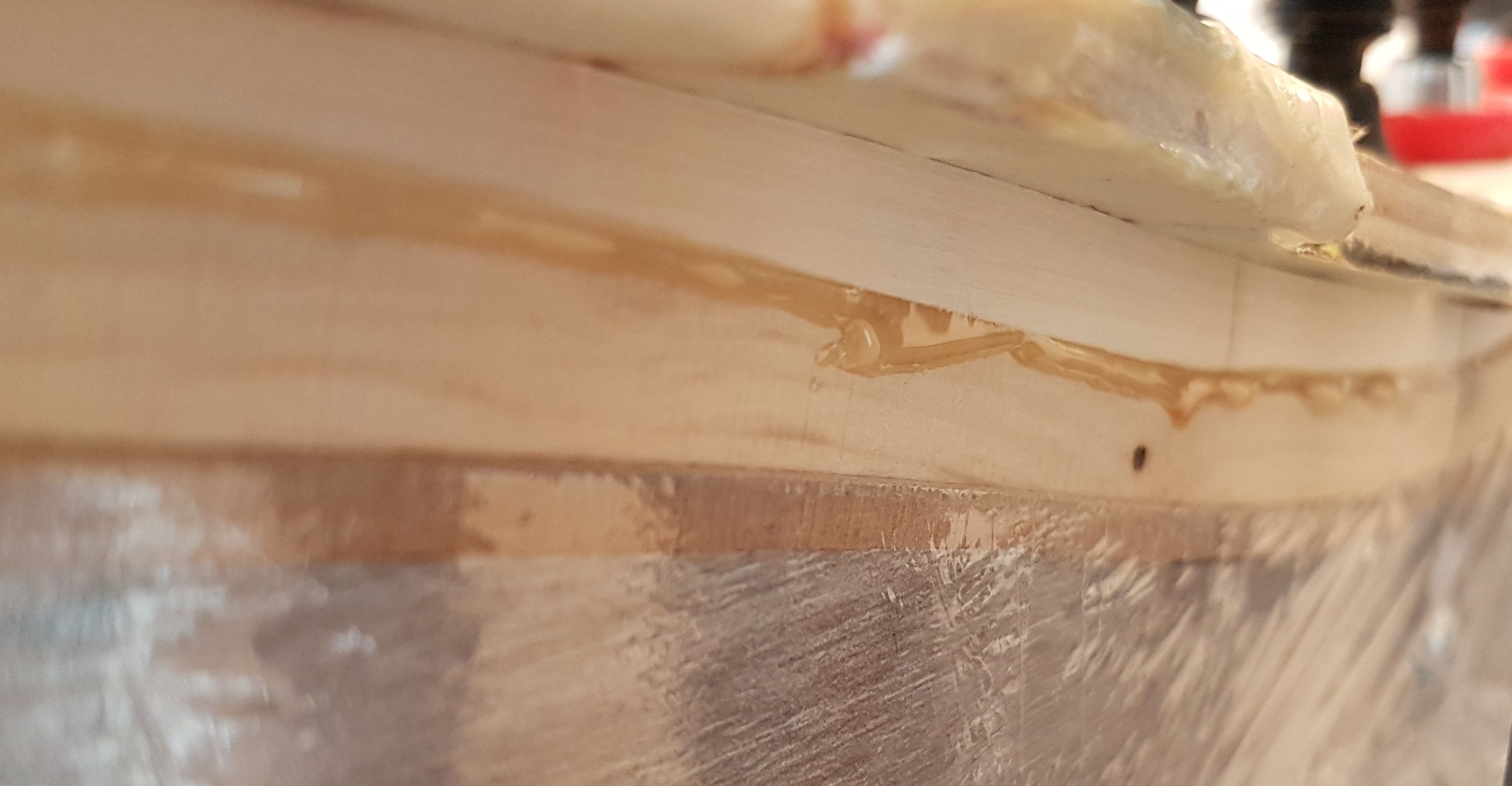

Gerade eben habe ich das Powerlam auf die Bauchlage geklebt. Ich klebe jedes Laminat einzeln, da ich so eine bessere Kontrolle habe.
Hallo Neumi,
wie machst du das denn das keine Blasen auftreten?
Mit Hitze?
Grüße, Daniel
Mit Hitze?
Grüße, Daniel
- Beiträge: 6792
Genau, ich stelle meine HLP auf 120-140° C ein und föhne das Epoxid rein. Genauso föhne ich die mit Kleber eingeschmierten Flächen ab. Keine Blasen, auch keine Mikrobläschens im Kleber, außerdem bekommt der Klebstoff noch eine gute Menge Energie für eine verbesserte Klebefestigkeit.

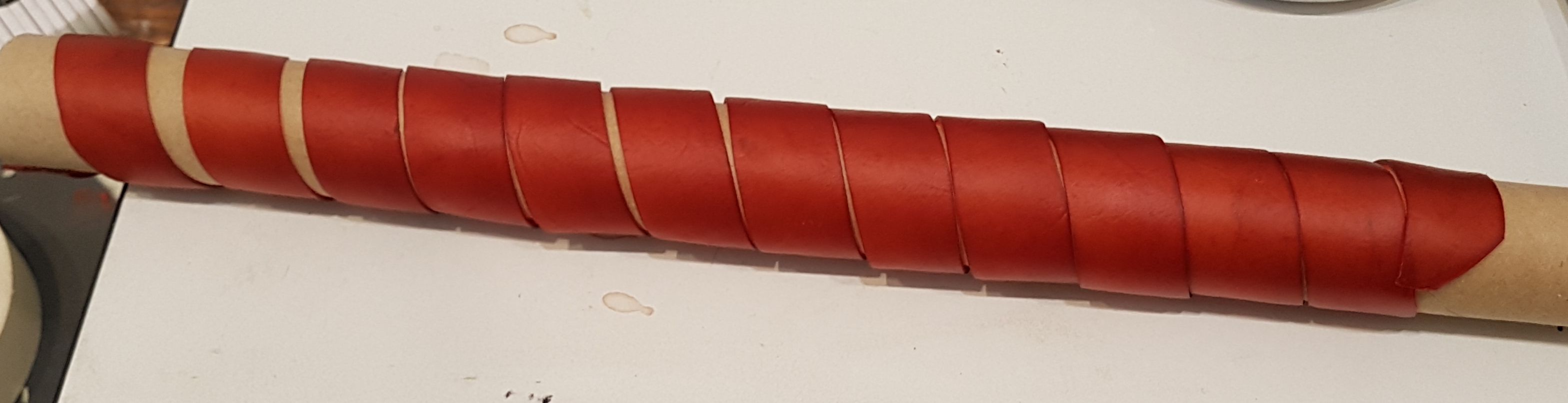

Das lauft ja schon gut. Die Färbetechnik des Rohhautstreifens interessiert mich. Darfst Du das genauer beschreiben oder ist es wieder ein Betriebsgeheimnis
lG Stephan
