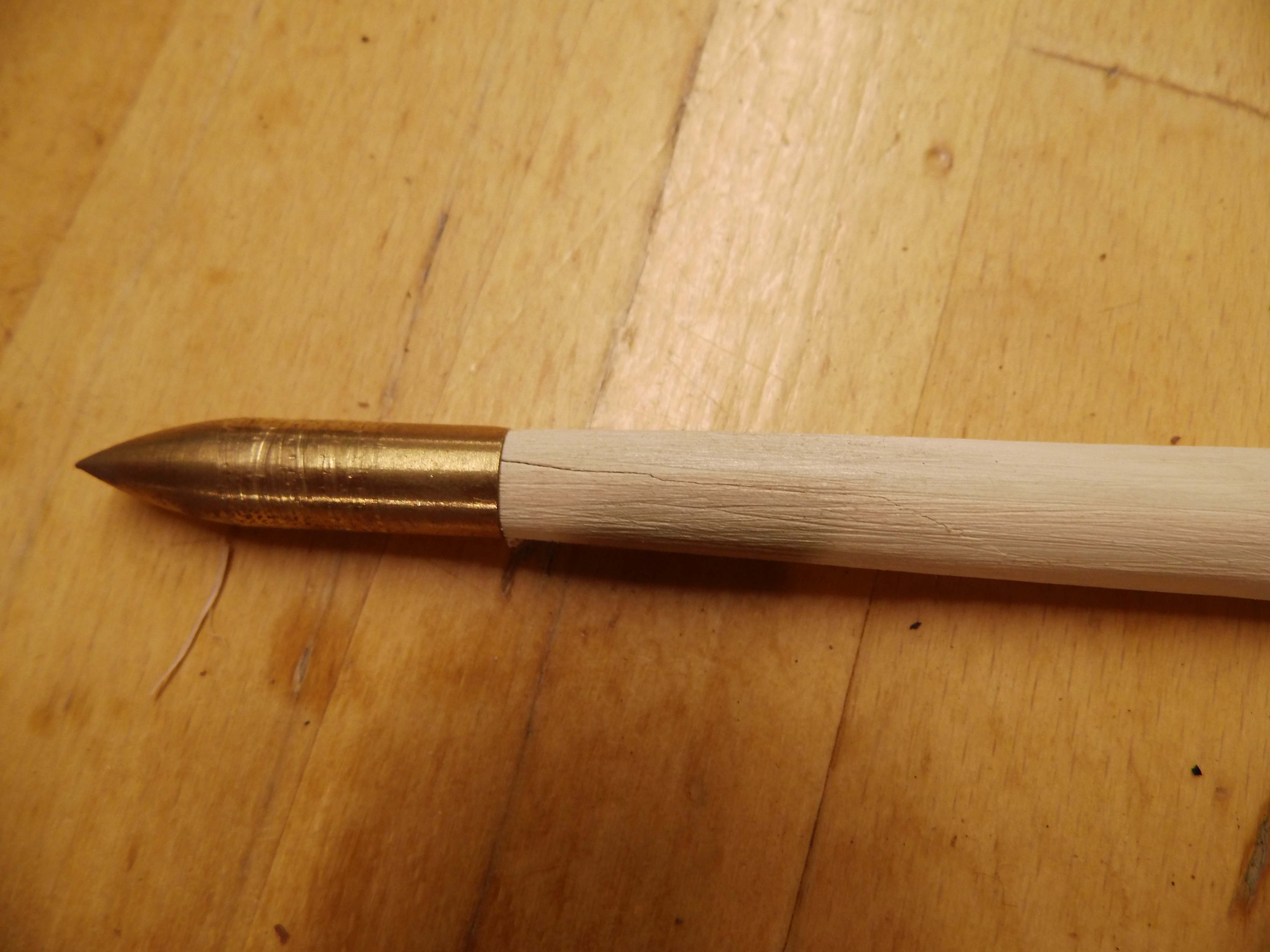

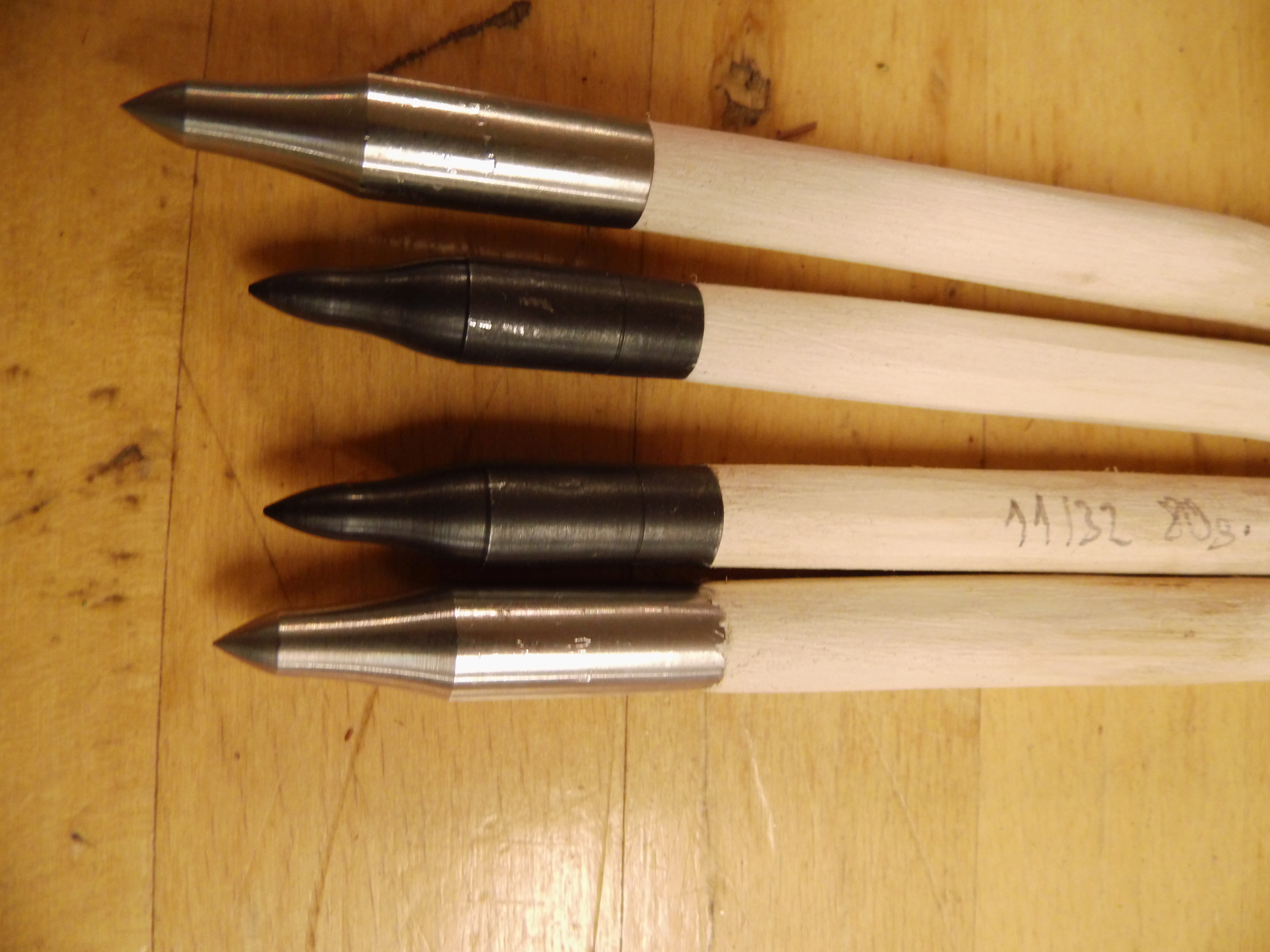

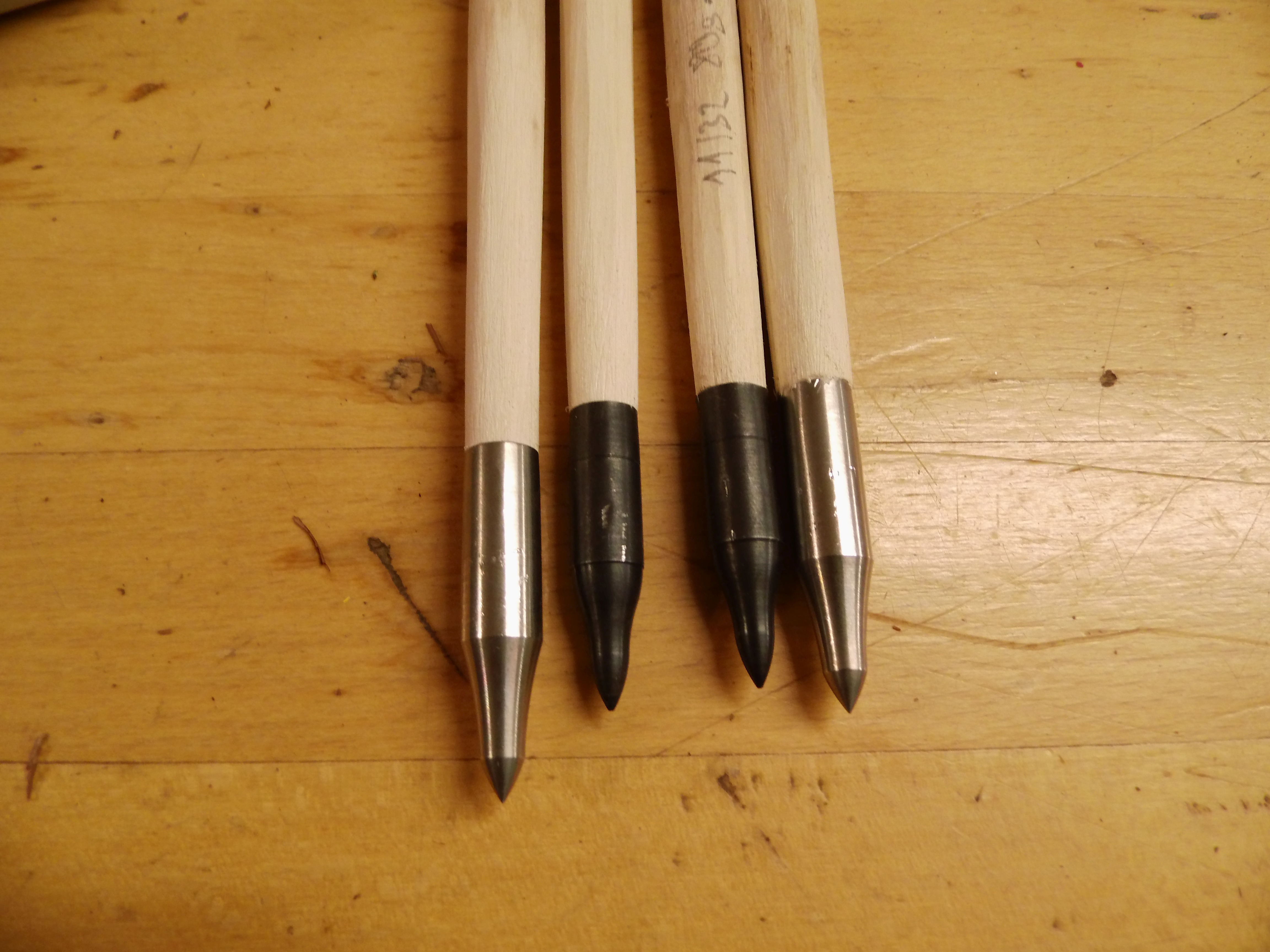

ich habe gestern die spitzen angebracht. ich habe dabei schraubspitzen verwendet. bei 4 pfeilen hat das gut geklappt. jetzt muss sich nur noch zeigen ob sich wieder welche lösen... benutzt ihr noch zusätzlich kleber wenn ihr schraubspitzen nutzt?
bei einem pfeil ist der schaft gebrochen. ich hoffe das kann man auf dem bild sehen. bei dieser verwendeten spitze habe ich gesehen dass das schraubgewinde durchgängig bis zum ende lang ist. bei den anderen spitzen war das schraubgewinde nur kurz und direkt vor dem konus. kann es daran liegen oder hab ich etwas falsch gemacht?

Vielleicht etwas zu fest angezogen beim draufschrauben - nach fest kommt ab;-)

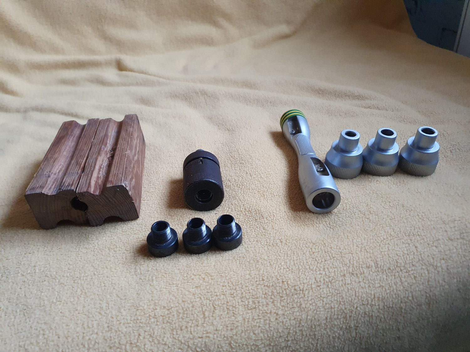

Hier meine Pfeilbau Utensilien: Meine Erfahrungen sind aber dahin gegangen, das ich meine Pfeilschäfte nur noch aus Spaltholz , Bretter oder Leisten, mache
weil die Pfeile aus Schößlingen immer wieder krumm wurden.

Wie zu sehen, bin ich beim begradigen bei Mühle
Und hier ein Bild von einem Werkzeug zum begradigen auf einem harten Untergrund....
