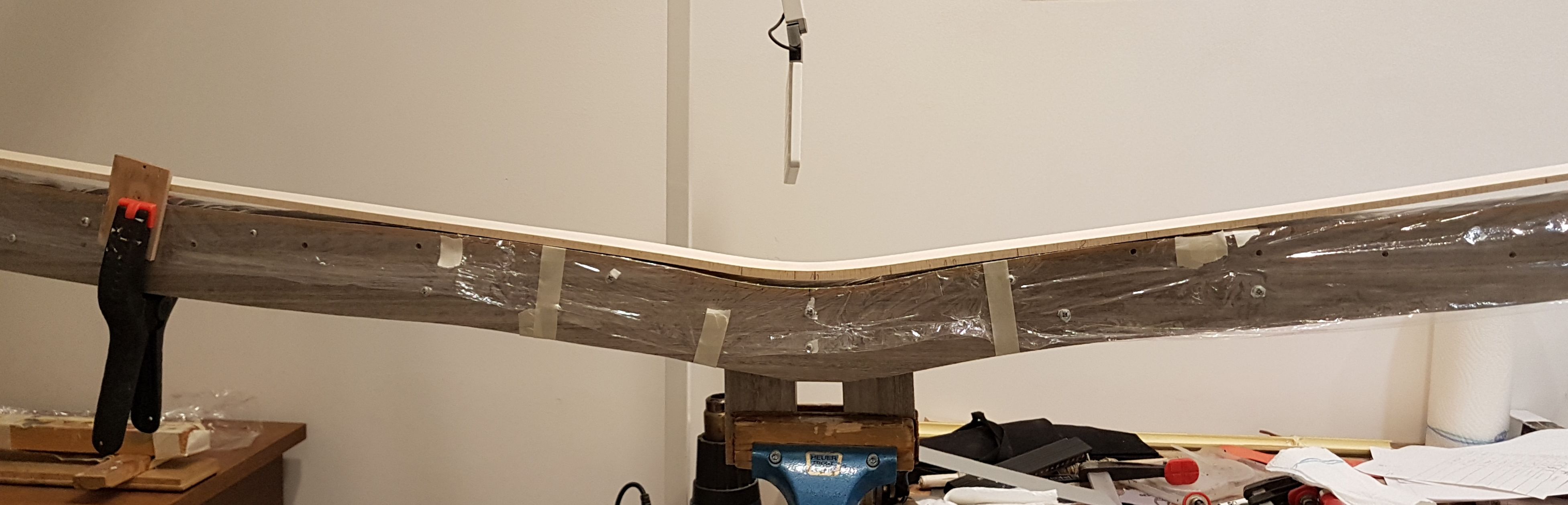

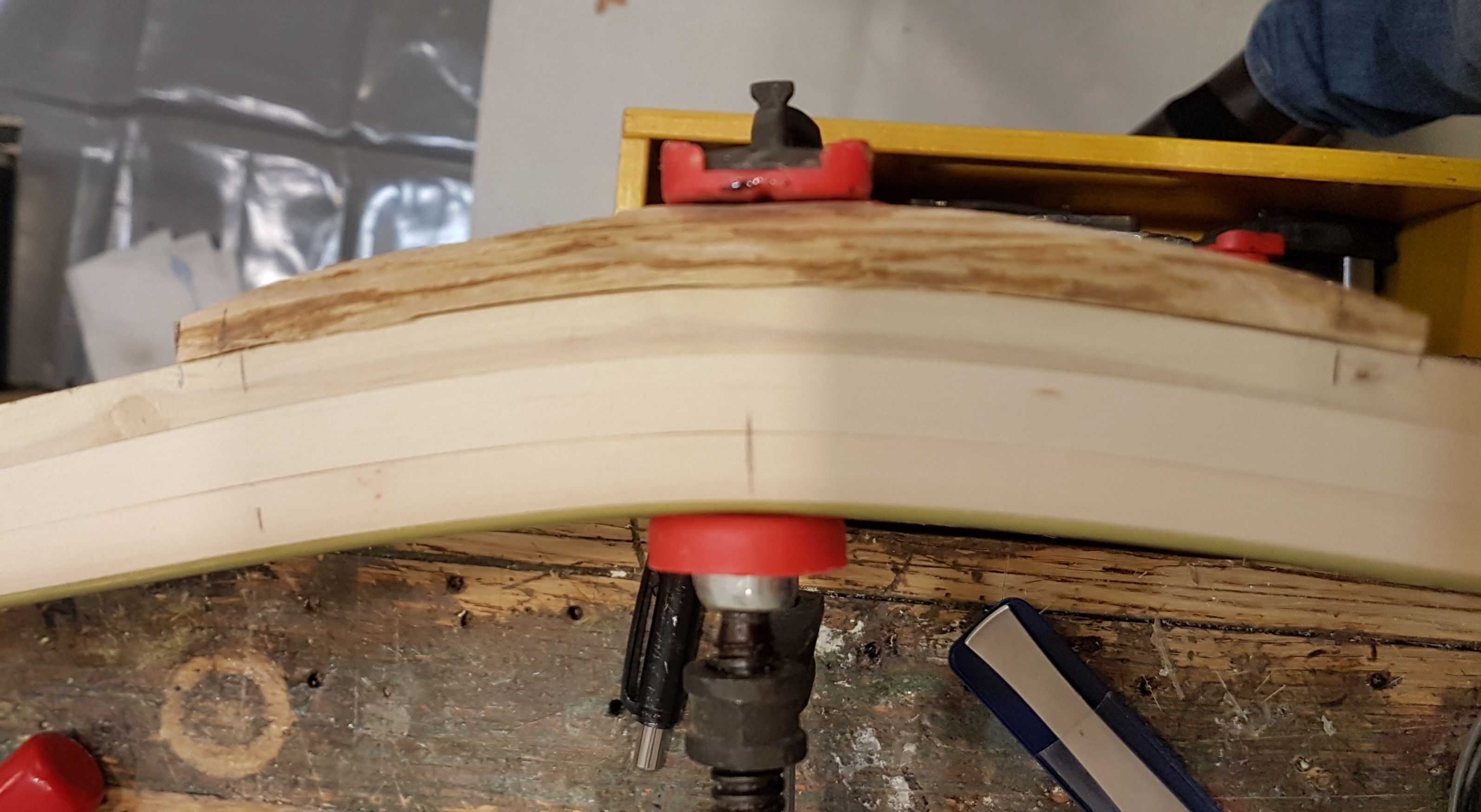

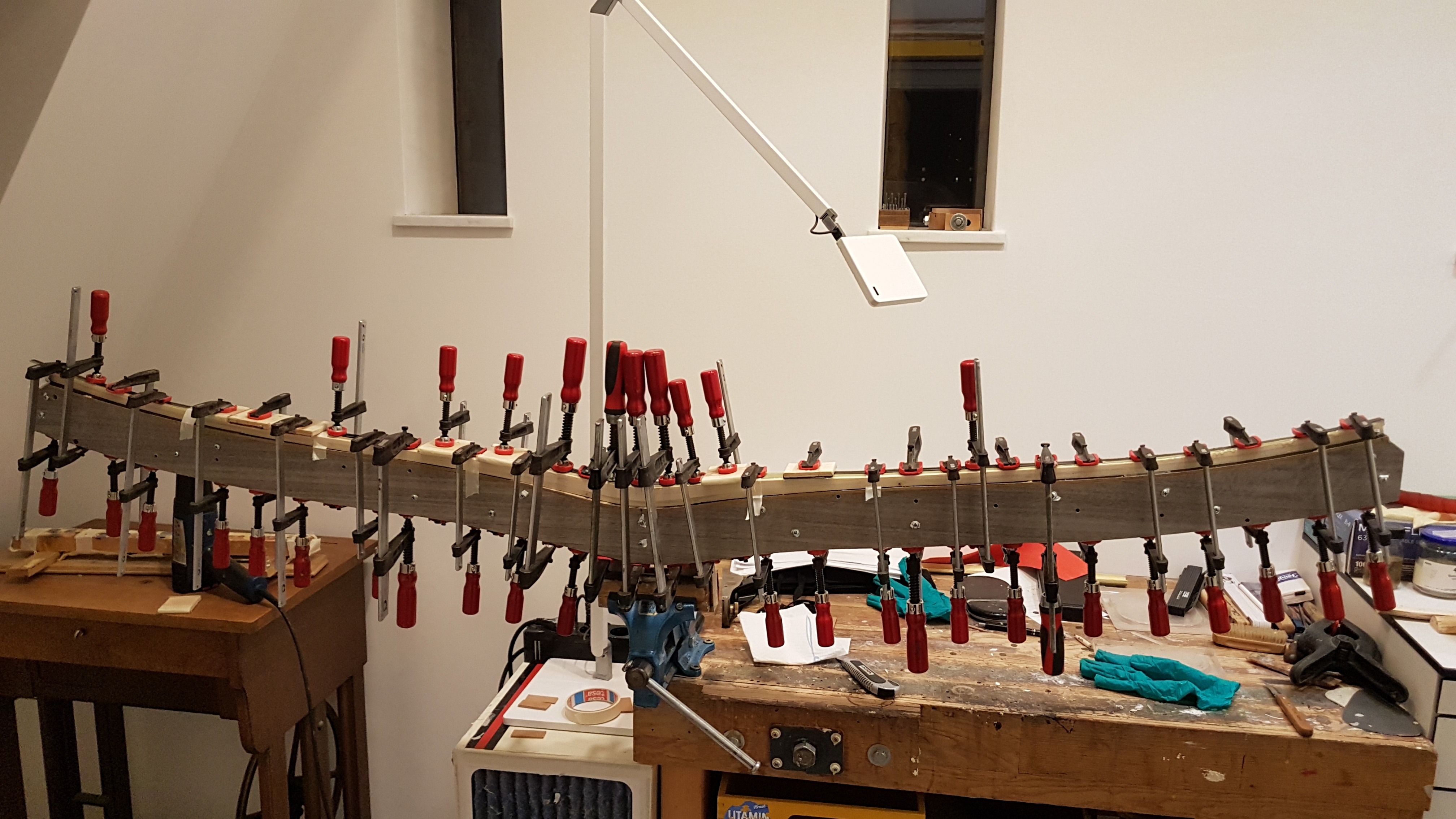

Weiter ging es mit dem Hasel-Laminat für den Burgunder. Gestern hatte ich das Hasel-Laminat geschliffen. Heute nachgemessen und nachgeschliffen. Dann wurde das Laminat in der Mitte mit trockener Hitze in die Form gebogen und nach abkühlen desselben auf die Hainbuche geklebt (für diese Bogenlänge reichen 16g Kleber). Bei der Hainbuche mussten zuvor noch die Übergänge des Powerlams nachgeschliffen werden. Am Nachmittag gab's keinen Schneefall mehr, insofern konnte ich gut draußen schleifen.
wieder einmal ungewöhnlich viel Schnee für Viernheim
Hasel in die Form gebogen
Hasel hat die Biegung sehr gut angenommen
geklebt
geklebt

Hallo, Gailes Projekt,
hast mit Absicht die Menge der Zwingen an den Wurfarmen ab Mitte unterschiedlich?
ich bin weit weg von der Art Bogen zu bauen, aber ist schon stark zu sehen wie es wohl gemacht wird..
alfredle
(der mit der kleinen Wölfin)
Beiträge: 6607
Hat gedankt: 261 Mal
Hat Dank erhalten: 349 Mal
Re: Saplingbow 16, Neumi, Bambus, Hainbuche und Hasel
alfred33 hat geschrieben: 18.01.2024, 20:53
rechts ist eine Zwinge mehr, der WA ist etwas länger.

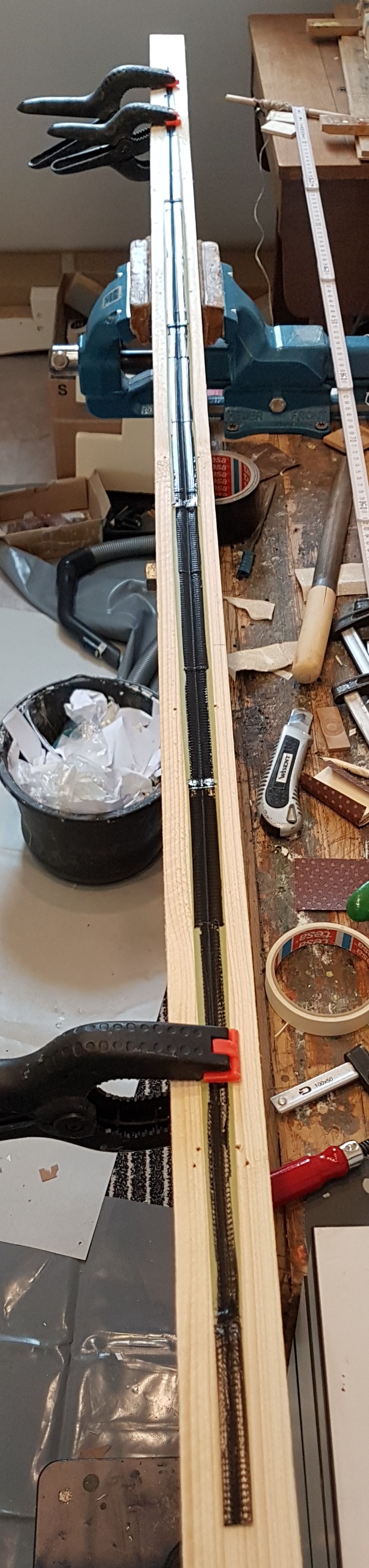

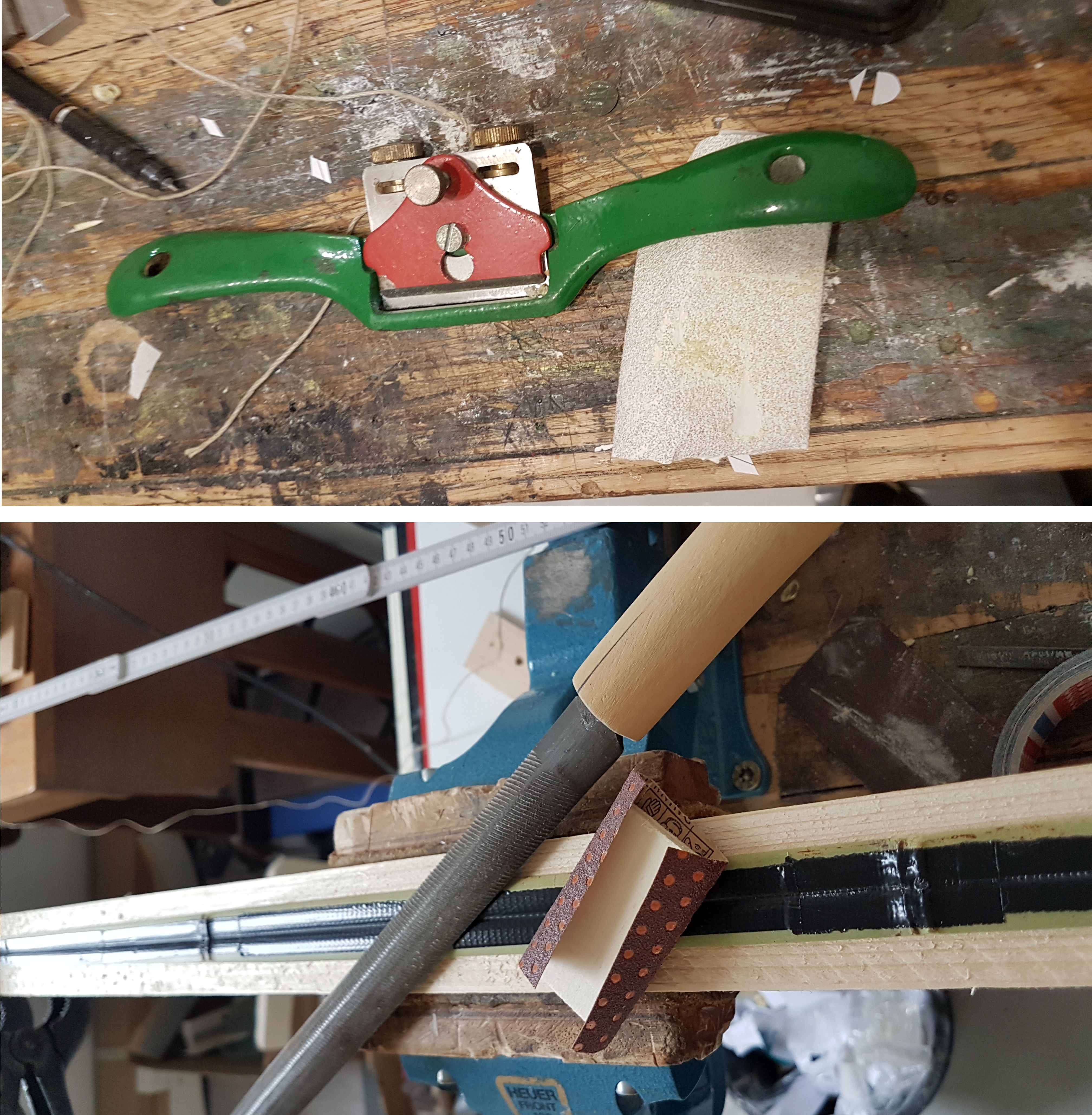

Dann ging es an die beiden Bambus-Streifen, diese wurden möglichst fugenlos aneinander angepasst und mit Tape aneinander fixiert, was das Aufkleben deutlich erleichtern wird. Heute Nachmittag wird dann geklebt.
die Seiten wurden mit Raspel und Feile fein gearbeitet, außerdem musste ich noch bei beiden WA das Rückenlaminat in Teilbereichen in der Dicke mittels Schleifpapier korrigieren

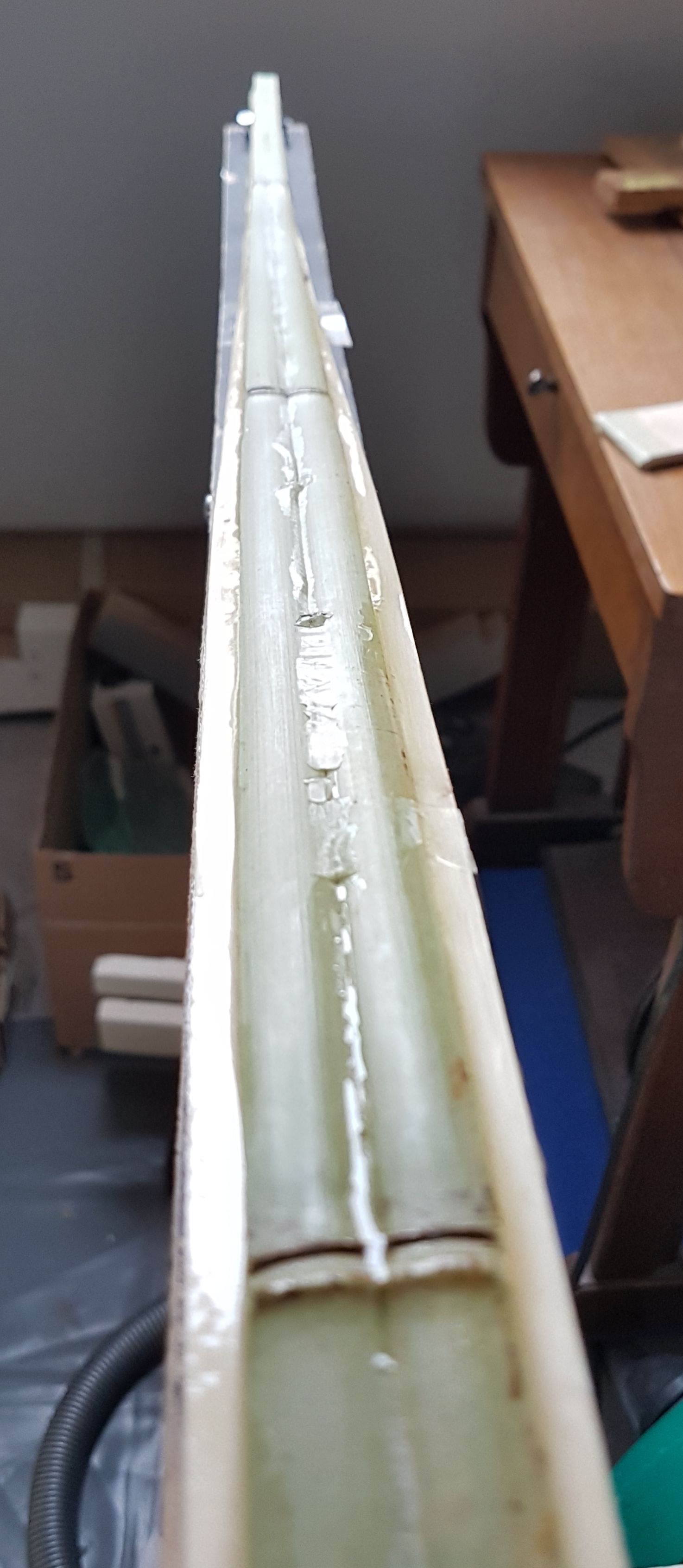

Gestern den Bambus probegezwungen
Bambus mit Tape aneinander fixiert und bereit zum kleben
Das Werkzeug zur Bambus Feinarbeit

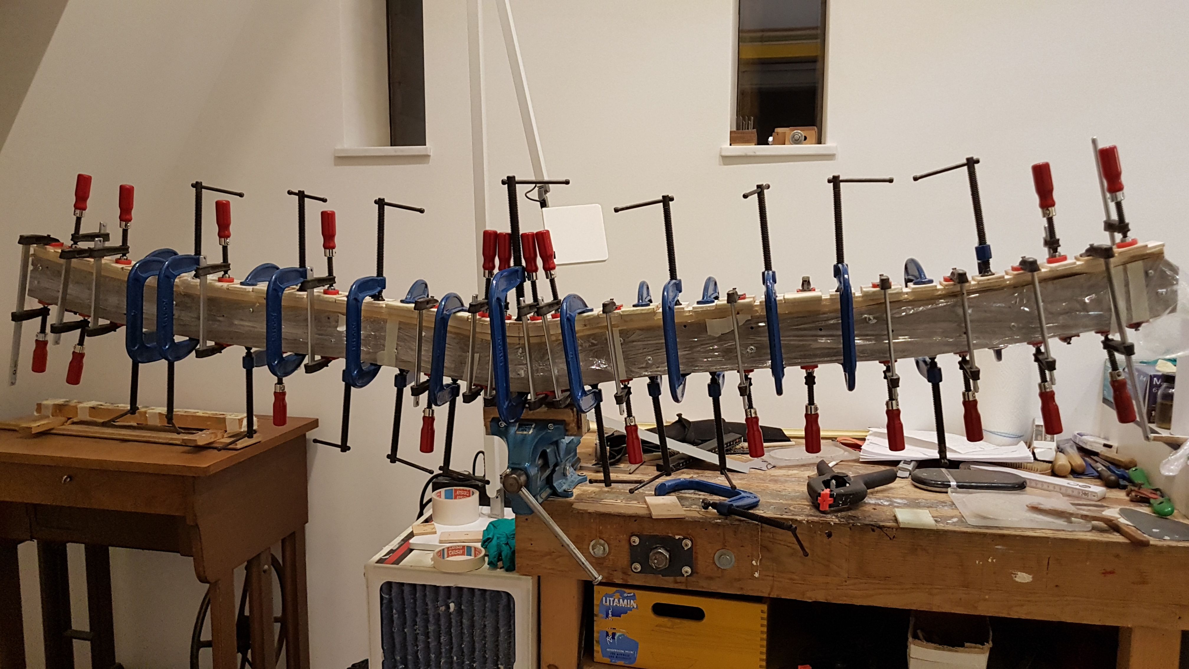

Vorhin wurde das Bambuslaminat geklebt. Ich klebe solche Laminate, die schmaler als der Bogen sind, auf Sicht. Bis jetzt habe ich noch keine bessere Variante gefunden um das Laminat mittig zu platzieren.

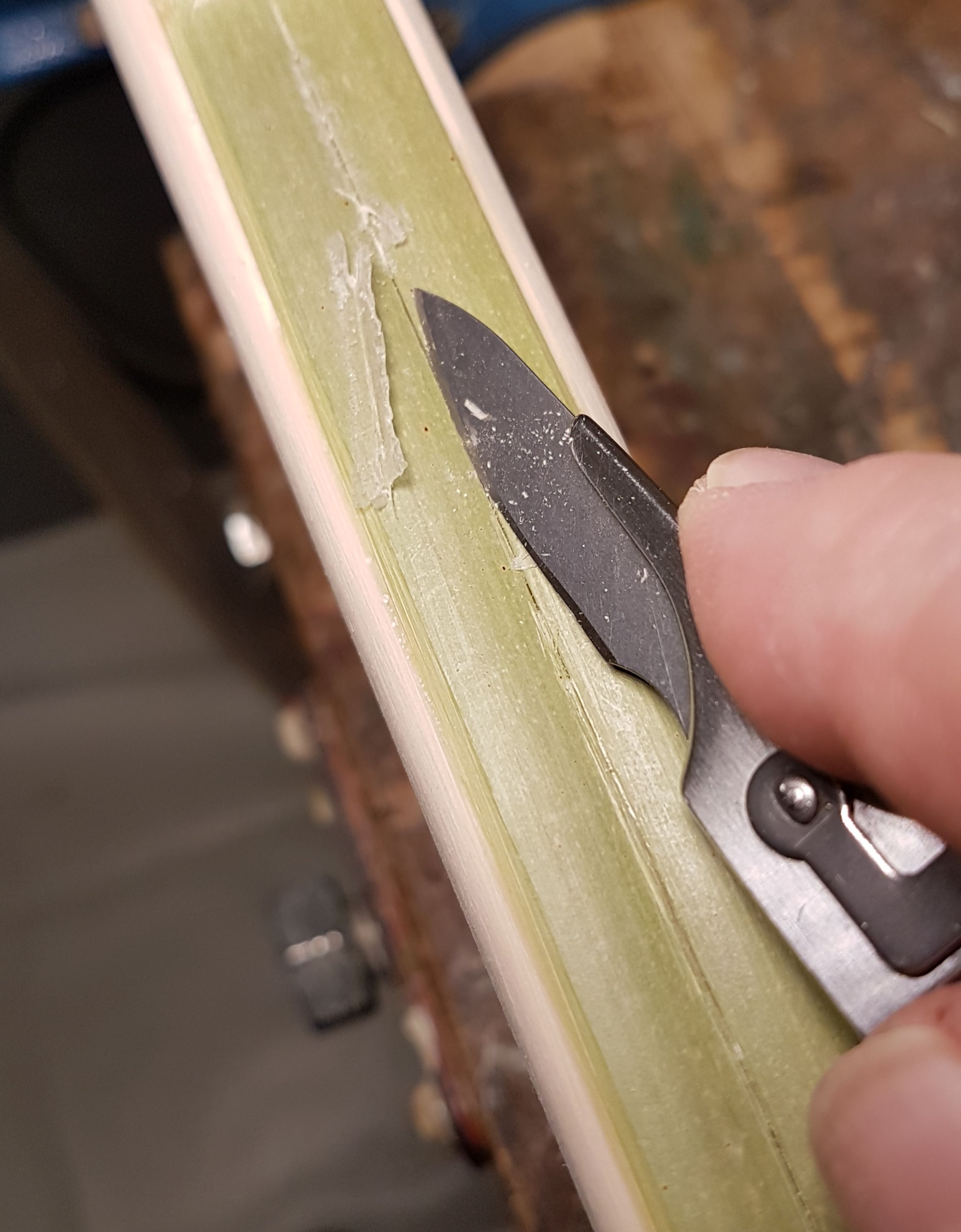

Heute alles entzwungen, die Rückenkanten abgerundet und die Kleberreste auf dem Bambus entfernt (zur Erinnerung: auf der Silikatschicht des Bambus klebt kein Epoxid).

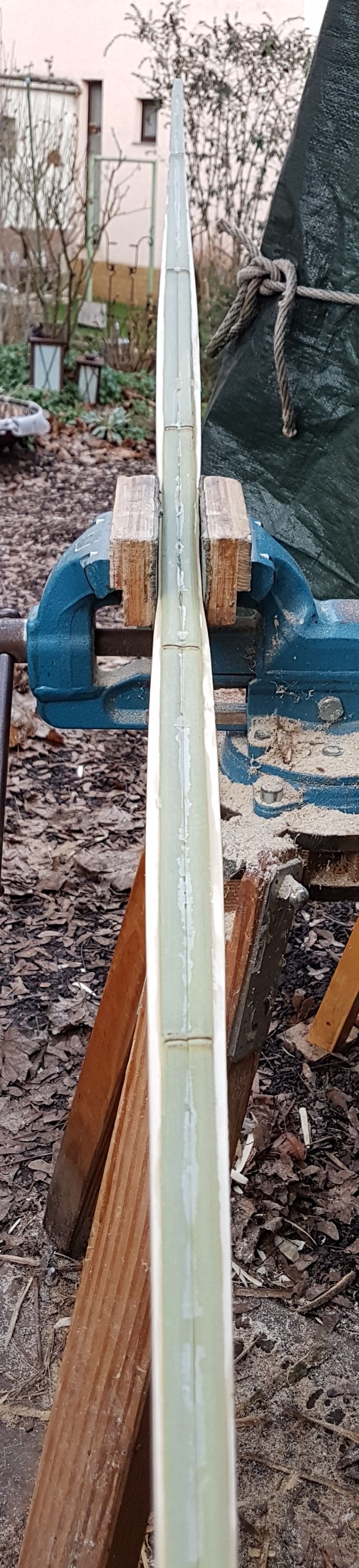

das aktuelle Rückenprofil

Bambuslaminate gut mittig geklebt
Bambus kleberverschmiert
Bambus Kleberreste mit Skalpell entfernen
Bambus Kleberreste entfernt

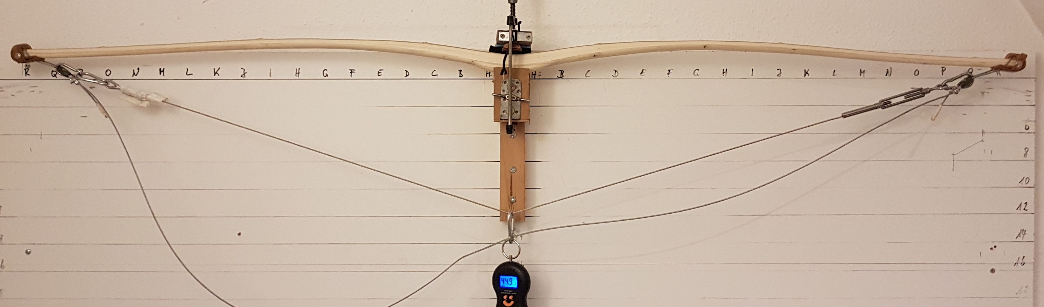

abgespannt
abgespannt
die erste Biegung mit langer Schnur

Rechter WA bei „G“ da vorsichtig, da biegt er zuviel.

Neumi hat geschrieben: 25.01.2024, 20:05 Heute alles entzwungen, die Rückenkanten abgerundet und die Kleberreste auf dem Bambus entfernt (zur Erinnerung: auf der Silikatschicht des Bambus klebt kein Epoxid).
Mmmh, Silikatschicht?
Du meinst die Wachsschicht auf der Epidermis? Ein Silikat-Anteil in der Wachsschicht ist zwar gegeben, aber die trennende Wirkung sehe ich in der Wachsschicht als solche.

Mal das regenfreie Wetter etwas genutzt und weiter den Bogenbauch mit feiner Raspel, Feile und Schleifpapier weiter bearbeitet.
Jetzt gefällt mir die Biegung schon besser, noch an verschiedenen Stellen etwas feilen und dann gibt es niedrige Standhöhe.

Neumi!
Wie Schnabelkanne schon sagte, bei G rechts, dort wo der Ast sitzt, ist scheinbar eine Schwachstelle. Aber super Projekt, bin schon auf das Ergebnis gespannt. LG Stephan

Snake-Jo hat geschrieben: 27.01.2024, 07:51 aber die trennende Wirkung sehe ich in der Wachsschicht als solche.
Das ist bestimmt so, auf der Silikatschicht haftet aber auch kein Epoxid.
Quelle: Rhizome and root anatomy of moso bamboo (Phyllostachys pubescens) observed with scanning electron microscopy Ryoya Ito1 • Hisashi Miyafuji1 • Nobuhiko Kasuya
Chirurg hat geschrieben: 27.01.2024, 18:07 Wie Schnabelkanne schon sagte, bei G rechts, dort wo der Ast sitzt, ist scheinbar eine Schwachstelle.
Schwachstelle würde ich dazu nicht sagen. Wenn der äußere Bereich und der linke WA mehr biegen, ist da nichts mehr von zu sehen. Aber in dem Bereich war tatsächlich die dünnste Stelle im WA, leider ca. 0,5 mm zu wenig Holz beim Laminat.
