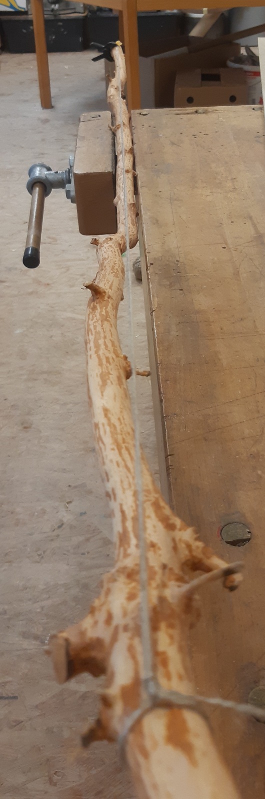

Die Ulme mit dem Spleiß sieht jetzt so aus:
Foto von der begradigten Fläche habe ich vergessen.
Ich habe jetzt mal den V Spleiß, den U Spleiß und den Spleiß so wie ich ihn geschnitten habe aufgezeichnet. Dann erst habe ich verstanden was fatz gemeint hat. Irgendwie bin ich bei Klebefläche hängengeblieben obwohl davon nie die Rede war.
Da merke ich mal wieder, daß ich Koch und was Soziales gelernt habe.

Der Spleiss haelt so wie er ist, eh nicht. D.h. der Spleiss schon, aber der innere Teil bricht, weil du da nur 70% der Querschittsflaeche hast, die traegt. Saeg den Mist nochmal raus und spleiss richtig mit den Klebeflaechen auslaufend. Kostet dich grad mal 3-4cm Laenge

Ich würde gerne bei dem langen Ulmenstab oben die Astgabel erhalten. Vielleicht mit zwei Ohrenin der Sehne als Steifes Ende? Oder einer querstrebe aus Horn? Kann ich das irgendwie bewerkstelligen ohne den lahmsten Bogen aller Zeiten zu produzieren?

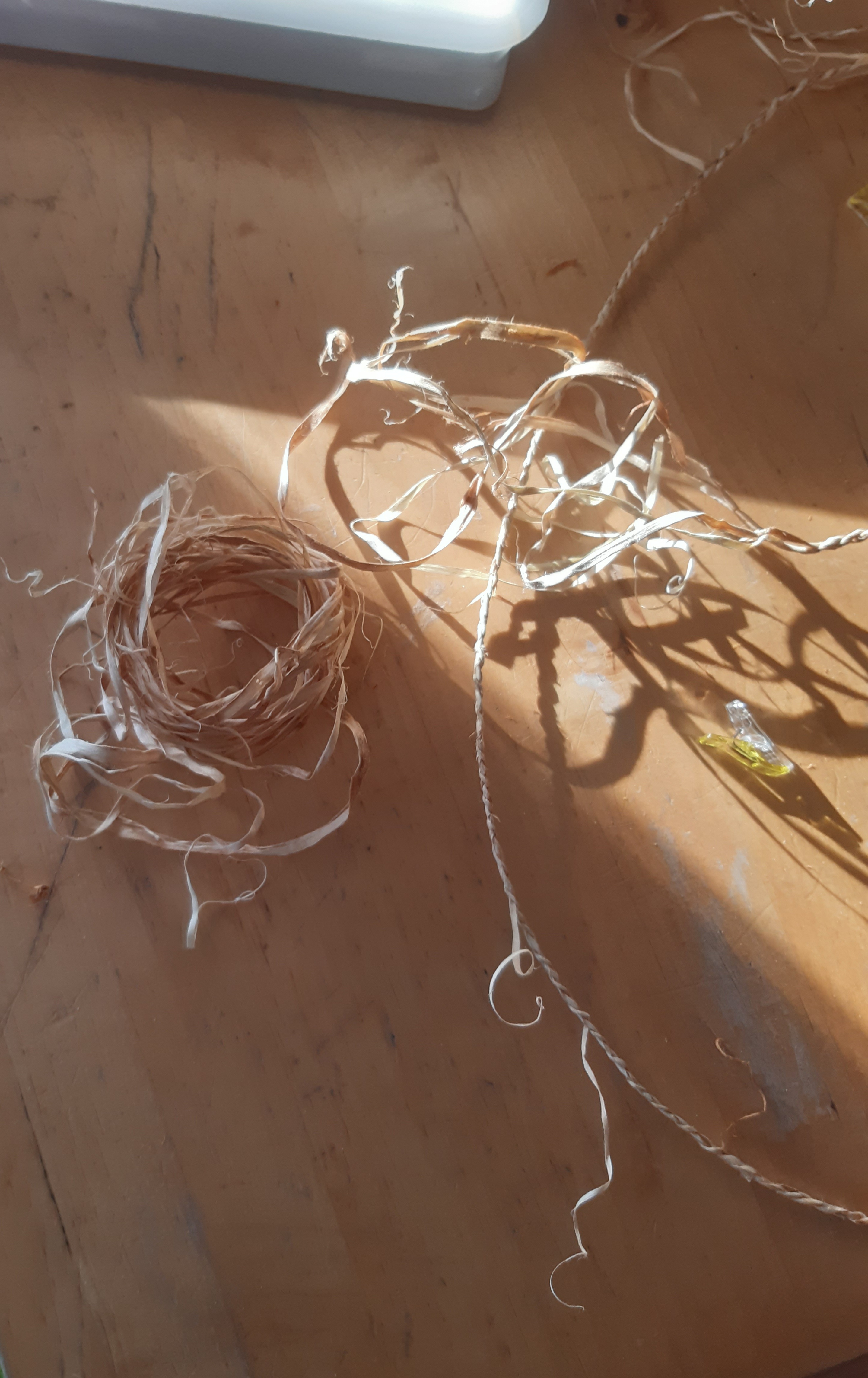

Es soll eine Art Druiden/ Hexerbogen mit dem Hexenei als Griff werden. Habe heute Kirschrinde als deko Material mitgenommen und ein bisschen Schnur aus dem ulmenbast gedreht.
Die schnur ist leider nicht sehr widerstandsfähig. @ fatz:
Also einfach aus dem Kleberhaufen der sich Griff nennt nochmal einen Spleiß schneiden?

So in etwa neu den Spleiß schneiden, so verlierst du nicht die komplette Länge des Griffbereiches, hast aber den Spleiß über die komplette Griffbreite. Also soviel wie möglich von dem schmalen Zapfen in den neuen Spleiß einfließen lassen und den Spleiß über die komplette Griffbreite.
