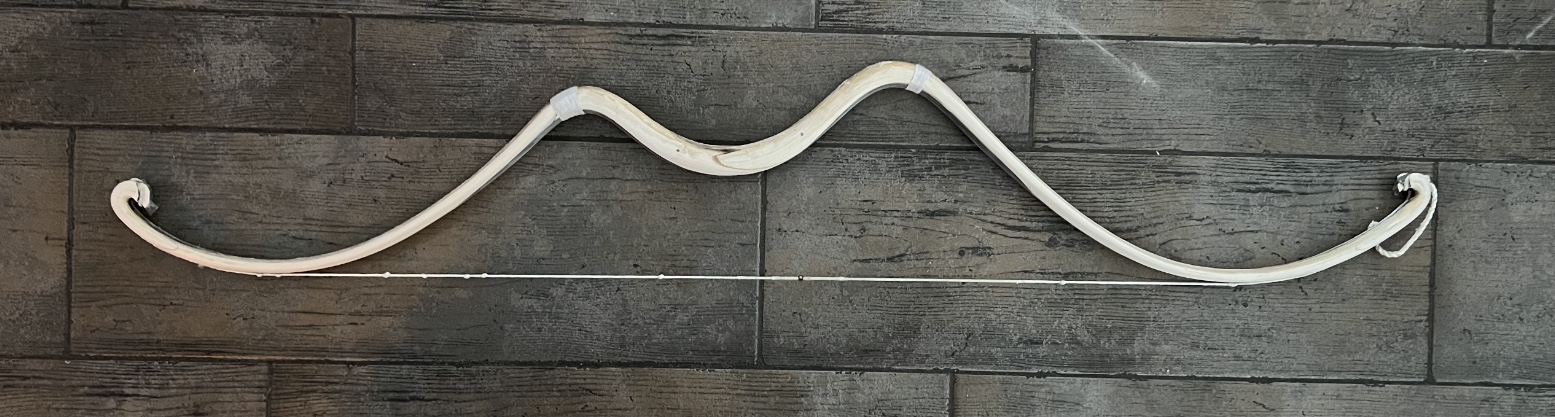

Heute Tillerbeginn. Zuerst Facettentiller mit der Feile zur Formgebung. Dann erstes Aufspannen und Herantasten an die Standhóhe (13,5cm). dann weiter Tillern, Anzeichnen mit dem Bleistift, mit Feile und Schleifpapier abtragen, ab 20 Zoll entsteht beidseits ein kleiner Bauch (rote Pfeile). Ich möchte im Vollauszug aber gerade Wurfarme. An den Linien werde ich entsprechend Material abtragen und hoffe auf mein gewünschtes Tillerbild zu kommen. Derzeit knappe 50 Pfund bei 20,5 Zoll Auszug. Die ersten Pfeile mussten natürlich auch schon fliegen. LG Stephan

In Rückenmitte ist die Sehnenschicht ca. 3mm dick. Noch eine Sehnenschicht, fürchte ich, würde den Reflex in den Wurfarmen noch verstärken. Wenn ich den leichten Deflex im Bereich der Pfeile nicht wegkriege, dann würde ich eher eine kleine Hornplatte bauchseitig aufkleben. Geplant ist auch ein Rohhaut Backing und Facing. Mit Rohhaut am Bauch habe ich keine Erfahrung. Geht das oder knittert es? Wie soll ich es aufbringen? Aus einem Stück mit Stoß in Bogenbauchmitte? Oder zuerst bauchseitig und dann einen weiteren Streifen am Rücken? Überlappung seitlich am Bauch 5-7mm?

Chirurg hat geschrieben: 27.01.2024, 19:54Mit Rohhaut am Bauch habe ich keine Erfahrung.
Da kenn ich mich auch nicht aus. Ich hatte bis jetzt Rohhaut von Ziegen, Rind (und Kalb). Alle 3 stark unterschiedlich in der Dicke (ab ca. 0,3 - 2 mm im trockenen Zustand). Die Haut vom Rind/Kalb wird nach dem trocknen steinhart, die von der Ziege ist Pergament. Rückenseitig habe ich Kalbsrohhaut schon verwendet - hier waren auch Überlappungen dabei, die Bereiche muss man schleifen, sonst wird's zu dick.
Prinzipiell dürfte es aber kein Problem sein auch bauchseitig Rohhaut zu verwenden - ich glaube auch nicht, dass die knittert. Kleben würde ich mit Glutinleim. Erst Bauch, dann Rücken mit seitlicher Überlappung. Erst den Überlappungsbereich von der Bauchlage dünn ausschleifen, dann die Rückenseite kleben und wieder den Überlappungsbereich schleifen. Allerdings ist das Handling der feuchten Haut in Kombi mit dem Kleber nicht ganz einfach. Die Haut läßt sich leicht unbeabsichtigt dehnen und rutscht ständig rum (zumindest bei der Verwendung von Fisch-Kaltleim). Ist eine ziemliche Fummelei. Ziegenrohhaut dürfte einfacher zu verwenden sein.
Beiträge: 6121
Hat gedankt: 61 Mal
Hat Dank erhalten: 185 Mal
Re: Saplingbow 16, chirurg, späte Traubenkirsche, Ahorn, Hasel, Holler, 5x Hartriegel
Ich würde auch auf jeden Fall Rohhaut von der Ziege nehmen, die ist schön dünn und überlappend aufbringen, Stoß auf Stoß geht ja nicht, da sich die Haut beim Trocknen zusammenzieht.
Bei den Überlappungen must man auch nicht ausdünnen (schärfen) da die Haut ja sehr dünn ist, nur leicht anschleifen.

Danke für die Tipps! Hoffe, dass ich die Ziegenrohhaut noch rechtzeitig kriege. Meine Restbestände reichen nur mehr für schmale Streifen (Kreuzwicklung)
