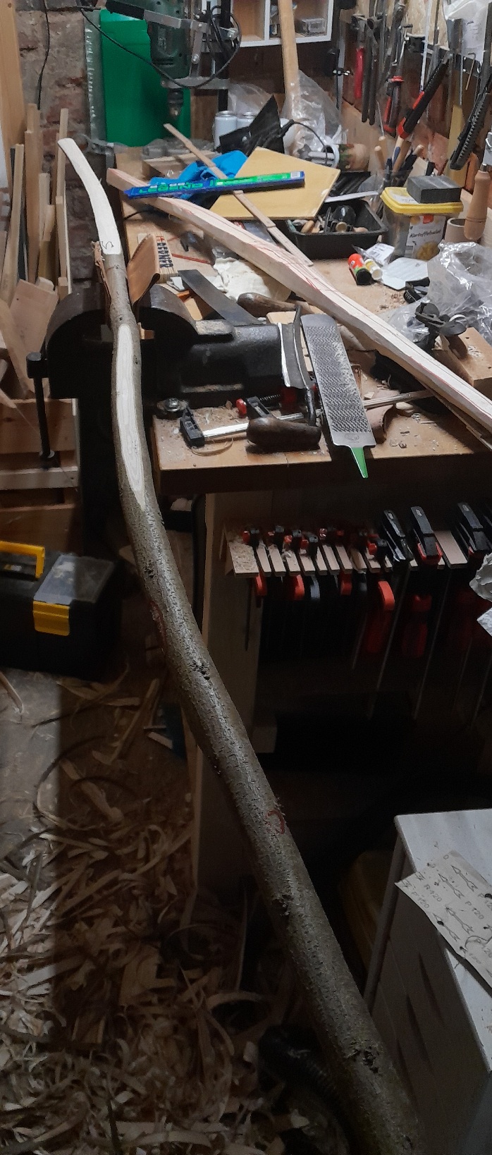

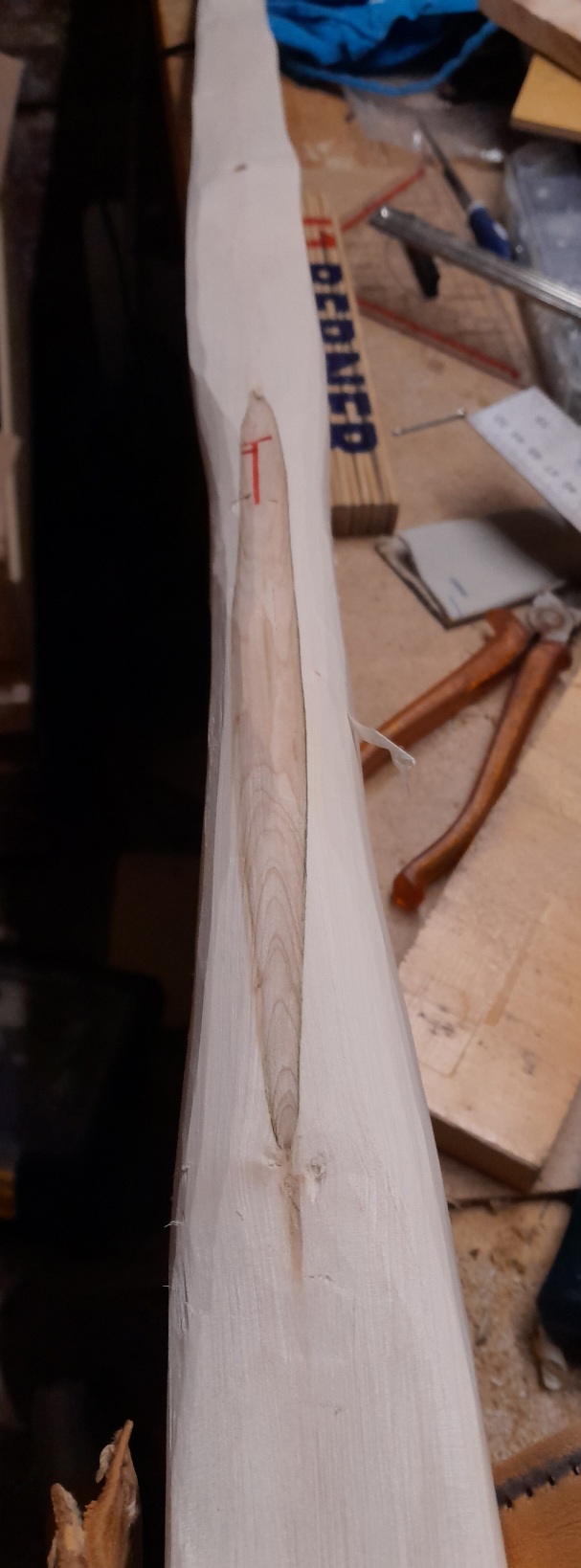

Bei mir gings gestern abend auch noch weiter, verschlanken beider Staves.
Zuerst zum B.indigo:
Reduktion nur in der Dicke. Habe mich für ein gerades Seitenprofil und eine geschwungene Frontansicht entschieden.
So sieht das Holz aus. Hat eine geringe Dichte und es steckt definitiv Drehwuchs drin.

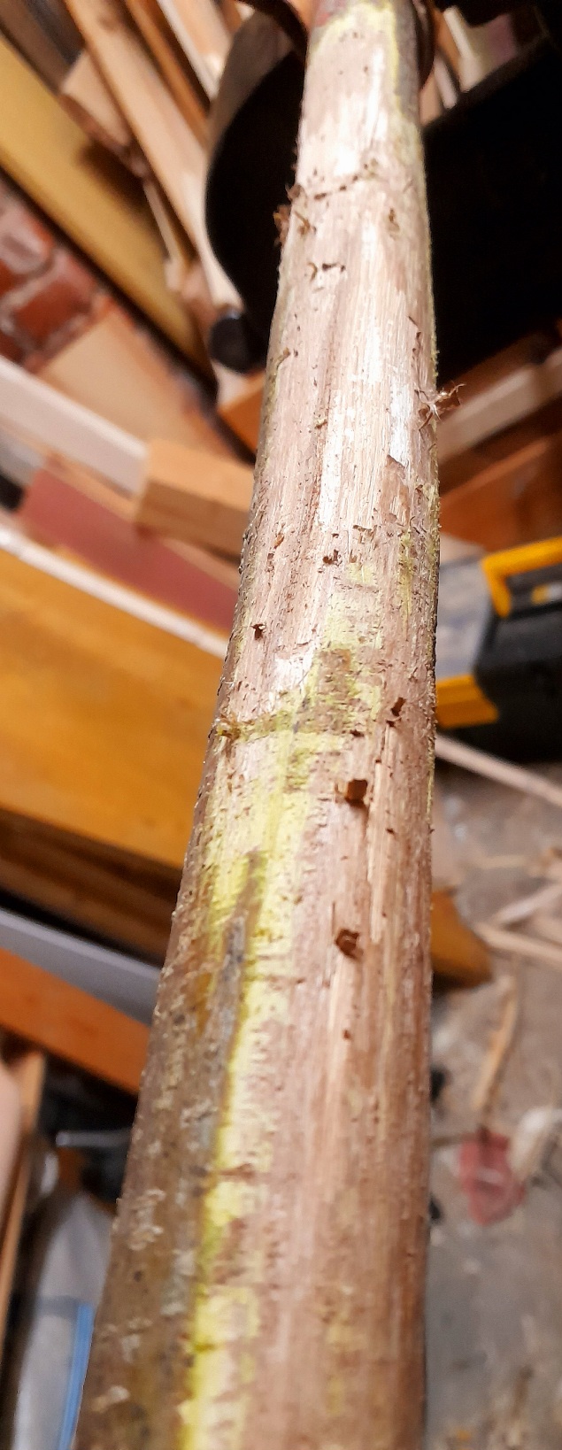

Die Rinde scheint nur aus einer hauchdünnen belebten grünen Schicht unter der glatten Außenhaut (kann man von Borke sprechen?) Zu bestehen. Darunter ist sie grülich und wirkt abgestorben.
So siehts aus
So siehts aus

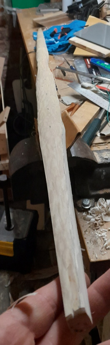

Und der Ahorn. Entschlackt in Dicke und Breite.
Reflex. Wird der mehr...? Mal schauen
Nach den Fades 30 cm parallel, dann geschwungen pyramidal. Breite noch 5cm auf 2cm.<br />Griffbereich ist recht lang. Warum? Mir war danach:)
Gruß Martin

Heut wurde nur gewogen.

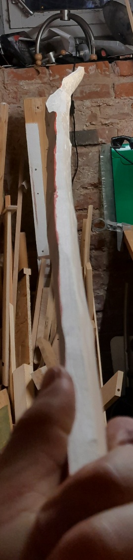

Dabei durfte ich feststellen, dass der Schwung auf einer Seite des B.Indigo rausgetrocknet ist!
Eine Seite auf einmal fast gerade.
Immer wieder faszinierend was trocknendes Holz so macht.
Bin gespannt was noch so passiert.
Ich spanne den Stab bewusst nicht ein, um zu gucken, was das neue Holz so für Spirenzchen macht.
Als ich den Stab reduziert hatte, hatte ich kurz gezweifelt, ob das 30# werden können. Jetzt ist er schon etwas trockener und ich habe wieder Hoffnung. Ist deutlich steifer.
Das Holz riecht beim schneiden übrigens wie Forsythie. Unangenehm, aber nicht so bäh wie Holler.
Gruß Martin

Das ist wirklich interessant, dass sich die eine Seite gerade getrocknet hat, habe ich bisher auch noch nicht gesehen. Jetzt soll er das auf der anderen Seite mal auch noch machen ;D
Beiträge: 1552
Hat gedankt: 64 Mal
Hat Dank erhalten: 104 Mal
Re: Saplingbow 16, Indie12, Bastardindigo und Spitzahorn
Hoff für dich dass du den gut wieder zurückbiegen kannst wenns so bleiben sollte.
fka hat geschrieben: 10.01.2024, 10:22 Jetzt soll er das auf der anderen Seite mal auch noch machen ;D
Aber das wär natürlich optimal ;)

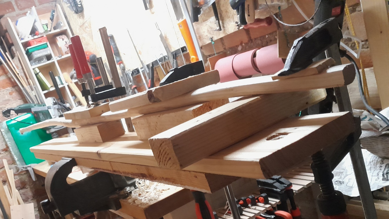

So, nun hab ich ihn doch mit Hitze etwas gezähmt, den krummen Teil, der war noch mehr aus der Spur geratenin der letzten Woche, da wär sonst ein 1,40m-Bögelchen draus geworden, das trau ich mich nicht mit unbekanntem Holz:
Meine hochtechnische Korrekturvorrichtung. Der Klotz gegenüber der HLP dient als Reflektor, so bleibt die Hitze am Stave.
Das hat er nu davon. Rechts ist der begradigte Abschnitt, links der, der sich selbst begradigt hat. Mal sehn obs geklappt hat.

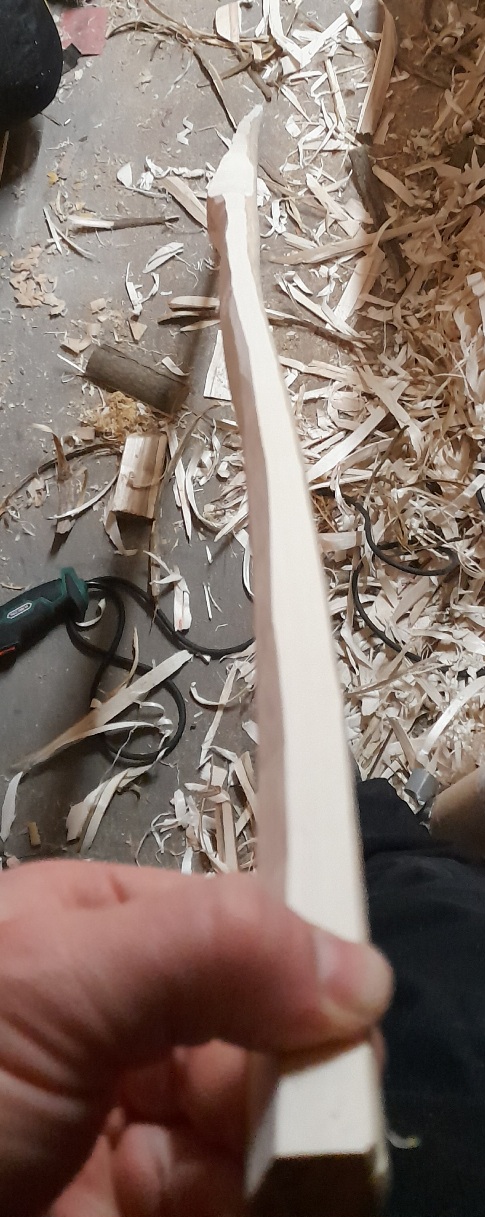

Und der Ahorn durfte auch etwas abnehmen.
Der hatte sich leicht seitlich verzogen, das lag aber im Rahmen der überbreiten Tipps. Die wurden jetzt auf 1 cm verschmälert, jetzt passt die Sehnenlage wieder. Jetzt darf er das mit dem Verziehen lassen >:)
Aber hat nur noch zwischen 2 und 4 g pro Tag abgenommen, denk da passiert nimmer viel.
Der Griff wurde auch etwas verrundet. Ich versuche etwas von der Verfärbung aus dem verletzten Bereich zu erhalten, die sieht schick aus.
Der Stave hat beidseitig quasi eine reverse Möwenform angenommen. Innere WA reflex, zu den Tips deflex. Aber der soll ja eh noch etwas getempert werden.
Angespitzt
Angespitzt
Von rechts
Von rechts
Von links
Von links
Der Griffbereich mit der Verfärbung

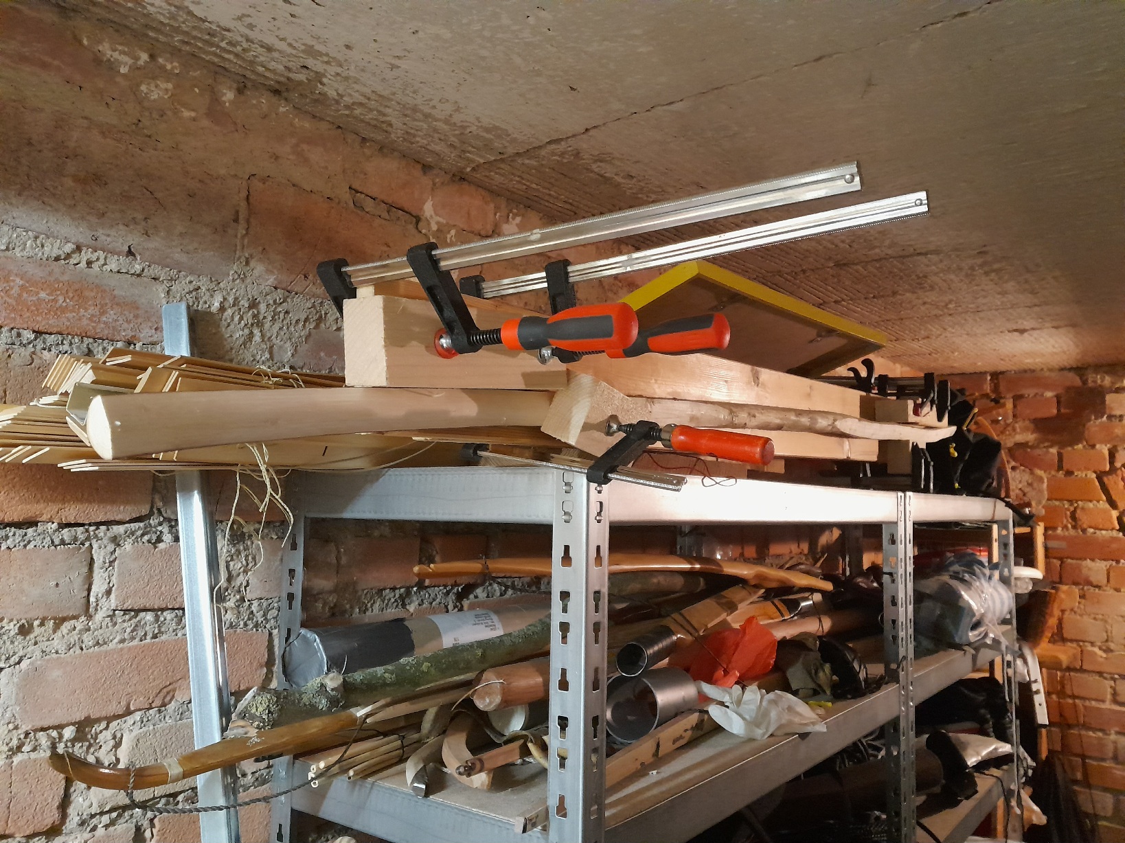

So, das begradigen des B.Indigos hat vorerst gut funktioniert. Er war bis grad eingespannt.
Was jetzt auf dem Bild noch krumm ist, ist nie begradigte Überlänge.

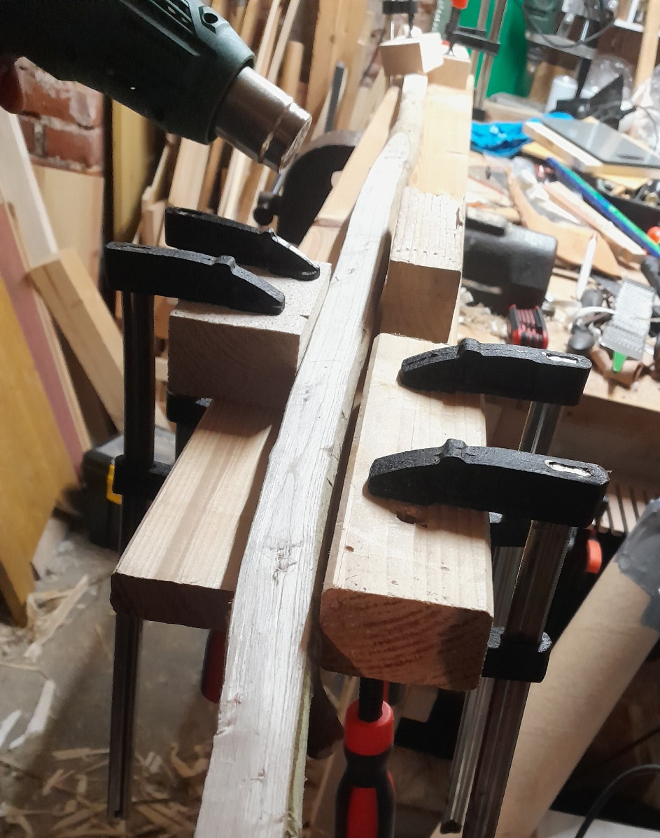

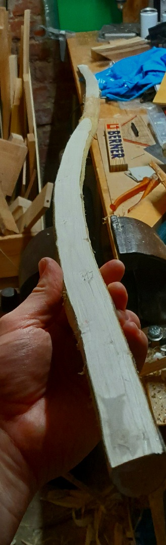

Und dann gings ans biegen. Dickentaper hergestellt, ist nicht ganz gleichmäßig gelungen. Ein Wurfarm, der eigentlich nach unten sollte, fühlt sich deutlich weicher an, weil er einen doofen Deflex am Ende hat und der andere WA deutlicheren Reflex griffnah.
Deshalb hab ich den Deflex noch rausgebogen.
Seitenansicht
Seitenansicht
Eingespannt, erhitzt und in Ruhe gelassen

Indie12 hat geschrieben: 23.01.2024, 23:31 Deshalb hab ich den Deflex noch rausgebogen.
Ich hoff dass es auf dem vorletzten Bild dem Bogenrücken noch gut geht :D
