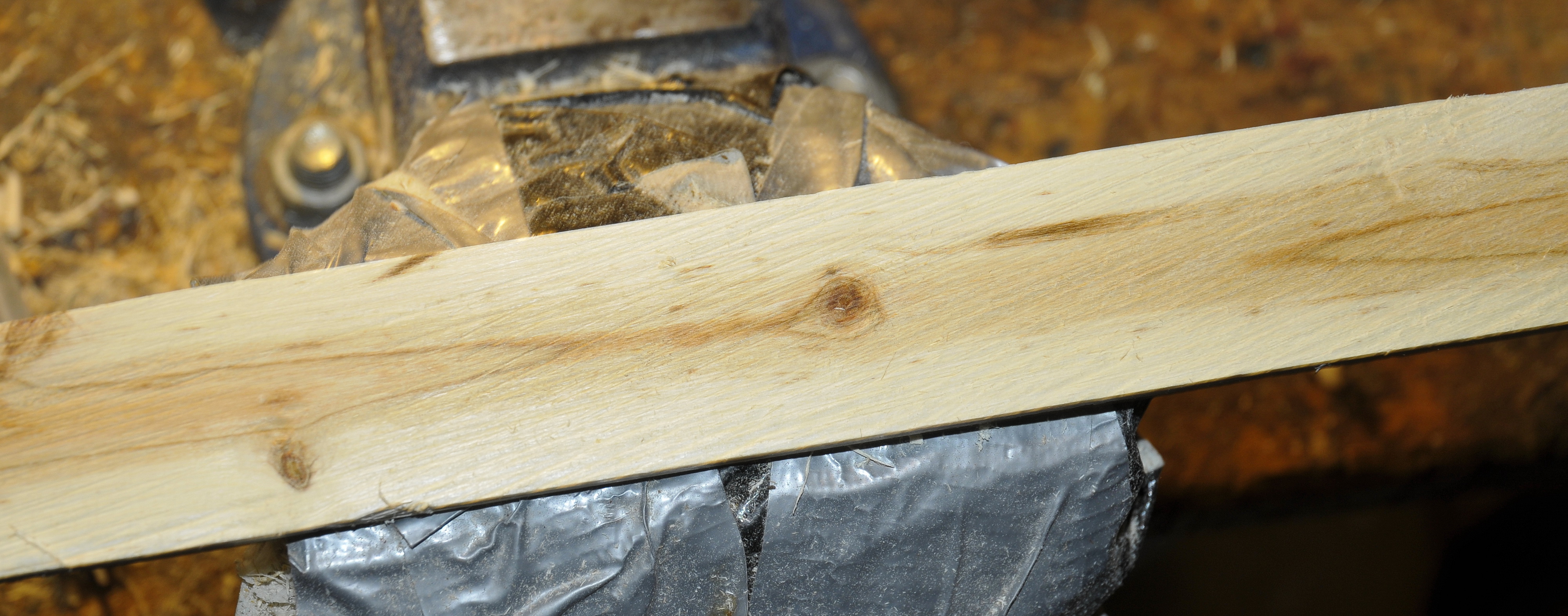

Servus, bin endlich wieder in meine Werkstatt gekommen, leider ist bei meiner Dienststelle wieder eine Grippewelle oder sonstwas ausgebrochen.
Das Hasellaminat ist trocken, das Traubenkirschenlaminat hab ich noch etwas getapert (9mm auf 5mm) und dann noch etwas mit der HLP behandelt. Da kann ich nächste Woche bereits Hasel und Traubenkirsche zusammenkleben, die Enden möchte ich vorher noch etwas flippen. Ziel ist ein stabförmiger Bogen mit moderaten Zuggewicht, so in etwa nach den Viktorianischen Langbögen.
Die Hainbuche hab ich auch noch getapert und dann ebenfalls mit der HLP behandelt. Die kommt dann am Schluss auf den Bauch des Bogens.
Traubenkirschenlaminat, die Totäste liegen mittig, sollten kein Problem sein.

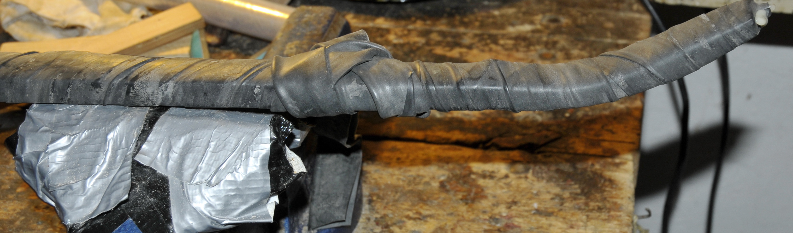

Es ist wieder etwas weiter gegangen, ich habe das Hasel und Traubenkirschelaminat an den Enden leicht gebogen.
Ich habe dazu beide im Wasserbad erhitzt und gemeinsam gebogen, ein paar Späne hab sich leider bei der Traubenkrische an einem Totast aufgestellt, naja Biegen ist halt immer ein Risiko. Die Späne mit Epoxy fixiert.
Am nächsten Tag den Hasel und die Traubenkirsche mit Smooth on zusammengeklebt. Leider etwas zu wenig Kleber abgemacht, ärgerlich, 20 g waren nicht ganz genug. Aber viel schlimmer ist noch wenn man die falsche Seite bestreicht, Kleber von dem Traubenkirschenlaminat wieder runtergekratzt und an der anderen Seite drauf.
Dann beide Laminate mit Frischhaltefolie zusammengewickelt und anschließend mit alten Fahrradschläuchen zusammengepresst.

Heute wurde das Hasel/Traubenkirschenlaminat ausgepackt, ging ganz gut die Frischhaltefolie ging auch gut runter, leider hat es die geflippten Enden etwas verzogen. Wie ein Kollege schon festgestellt hat, die gebogenen Enden bringen nichts an Leistung und nur wegen der Optik werde ich das auch nicht mehr machen. Beim Biegen geht doch meistens etwas schief.
Als Unterlage habe ich dann das Hainbuchenlaminat noch mit Aceton gereinigt und Epoxy angerührt, 26 g und dann das Hasel/Traubenkirschenkonstrukt mit der Hainbuche verbunden, ich hab wieder mit einem alten Fahrradschlauch gewickelt.
