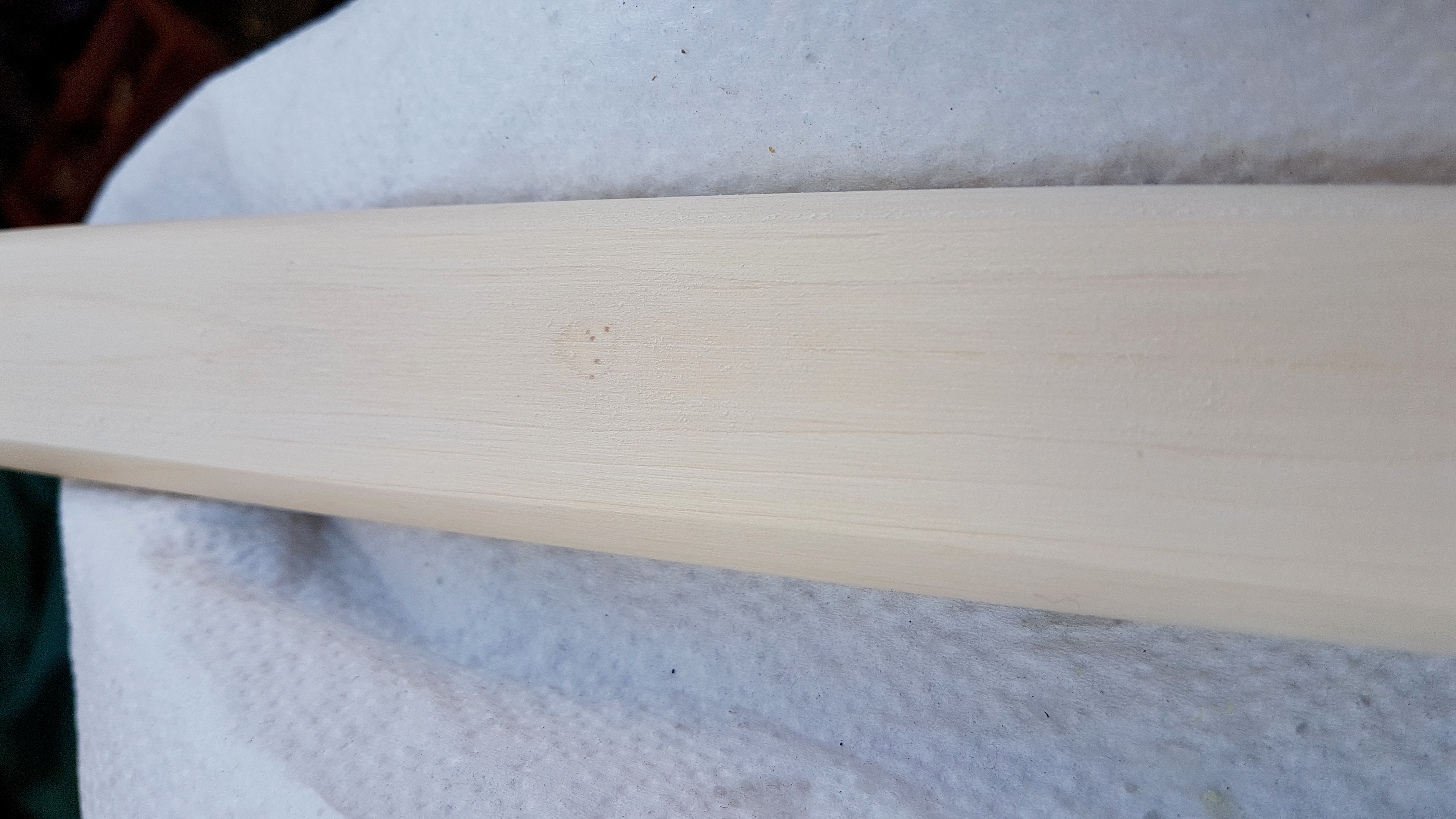

Der Rücken fertig mit 60er Schleifpapier bearbeitet

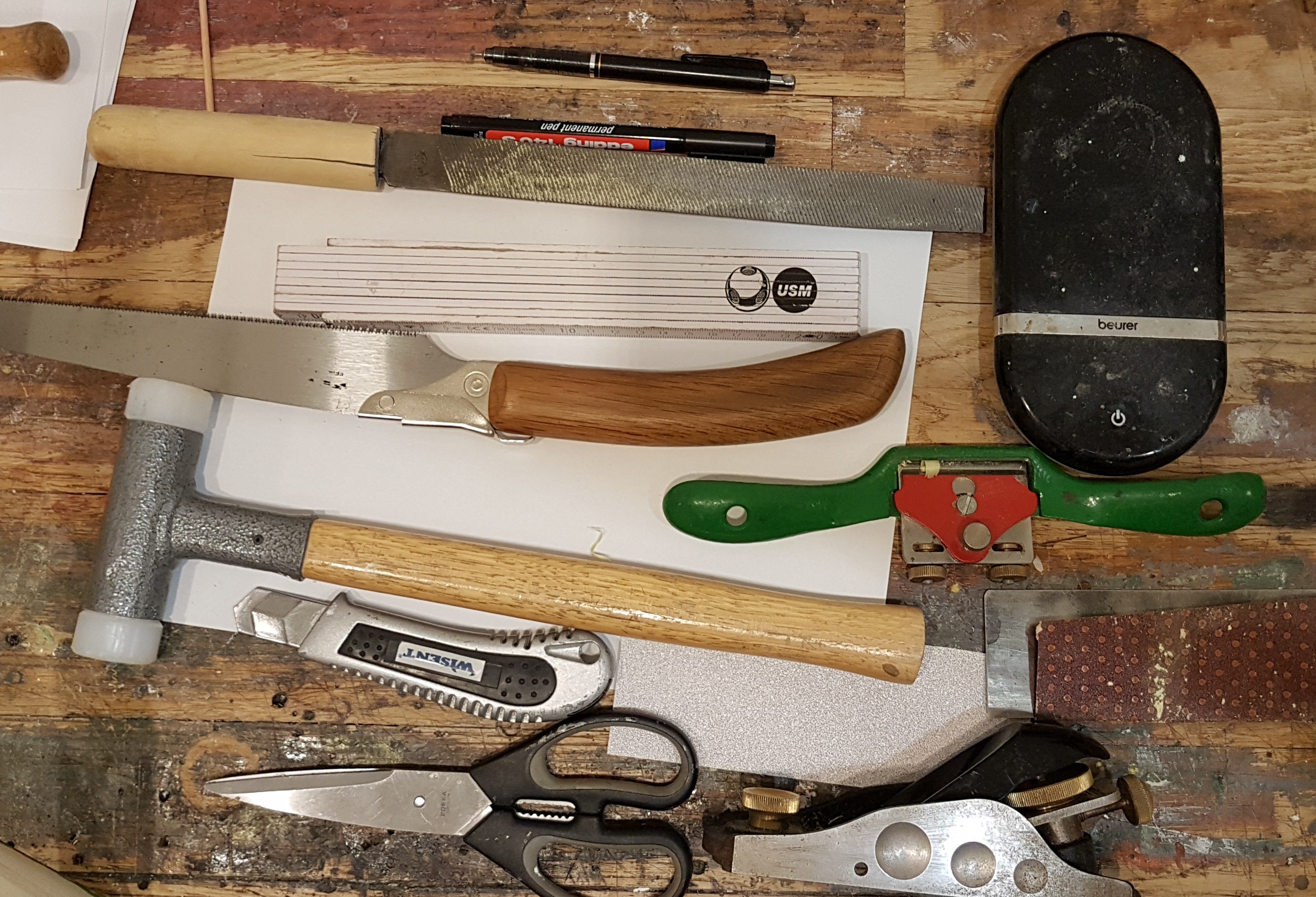

Das heute benutzte Werkzeug

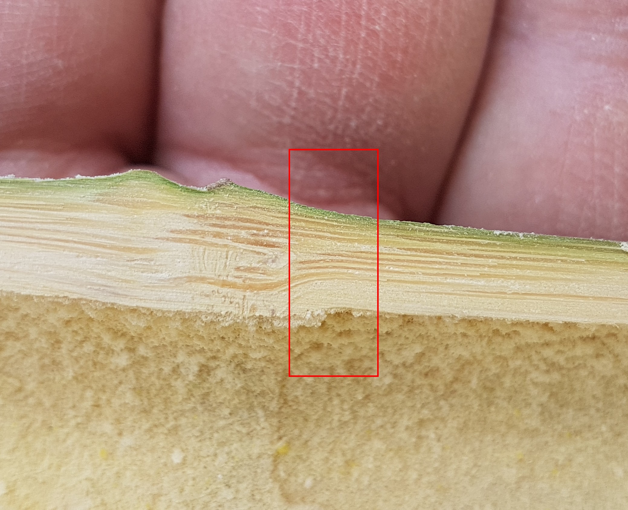

hier sieht man gut wie sich der Bambus fast glatt an der Schwachstelle brechen läßt
Der Bruchbereich an der Nodie. Ich kann keine Auffälligkeit entdecken.

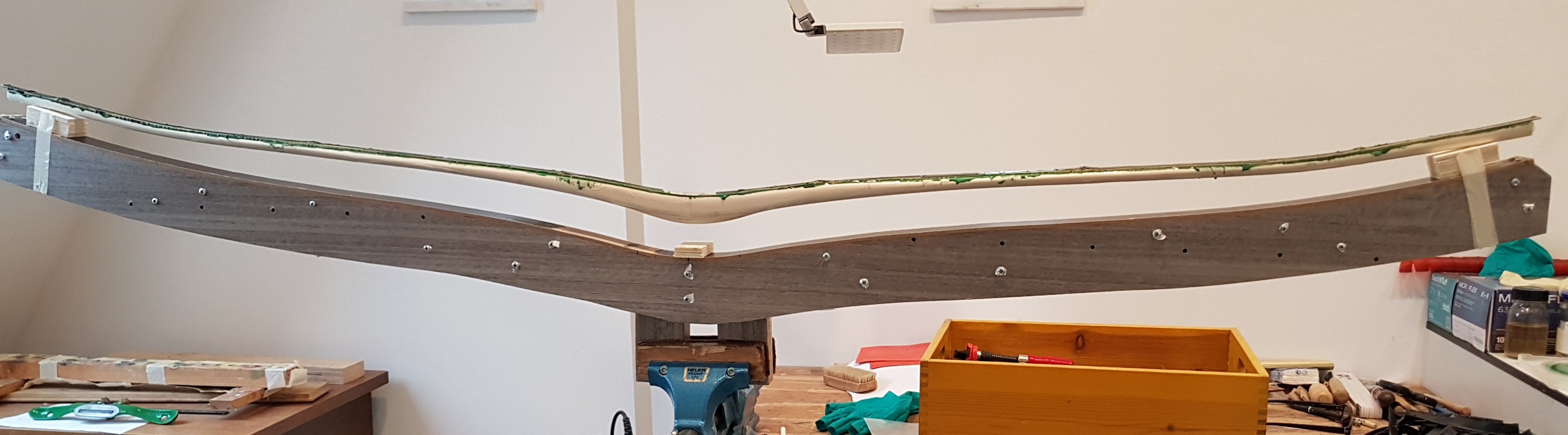

hier sieht man wieviel vom ursprünglichen Reflex mittlerweile weg ist.
So sollte das dann morgen in die Form passen

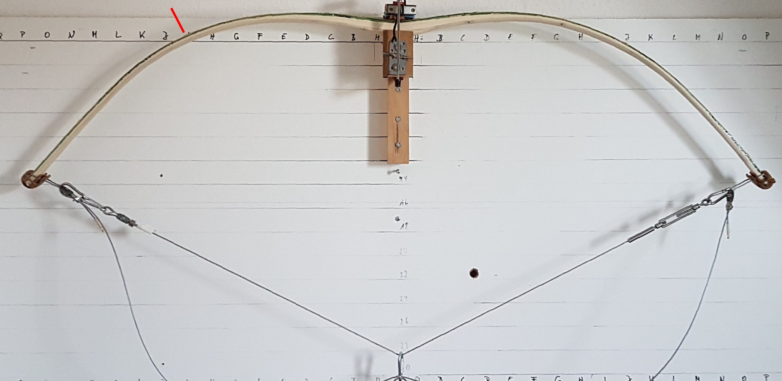

ca. 28 Zoll Auszug, bei K gibt es wohl eine Schwachstelle, dafür biegt es an der betroffenen Nodie zu wenig (die rote Markierung)
der kleine Riss
der kleine Riss
