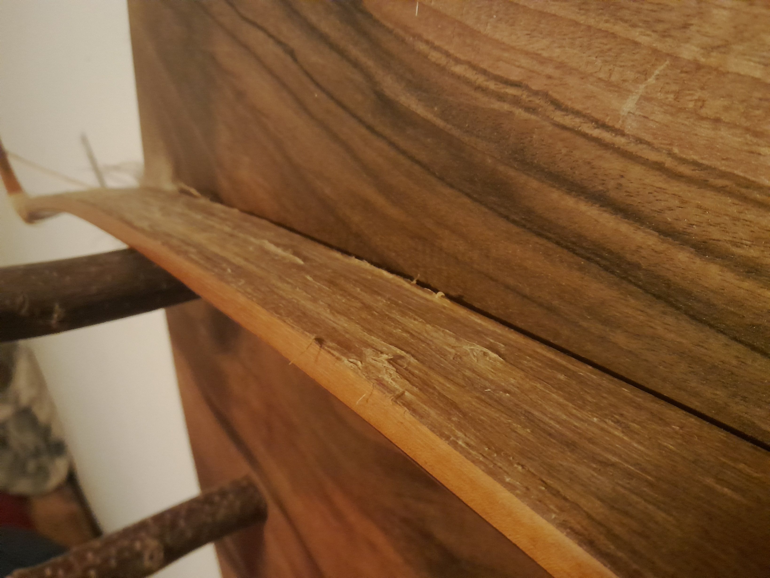

Bogenbruch
Re: Bogenbruch
Also fuer 32" Auszug ist der Bogen deutlich zu kurz. Ich hab mal eine Schlehe mit biegendem Griff gebaut mit 32" Auszug. Die war um 1.70m lang und das war schon verdammt grenzwertig und aus definitiv besserem Material als stehende Esche

Rohhaut verstärkt den Bogenrücken und nimmt einen Teil der Zugbelastung von der darunter liegenden Lage. Dafür sollte der Bogenrücken unter der Haut aber einwandfrei sein, ansonsten brauchst du ein härteres Backing wie Sehnenbelag, Flachsbelag oder starkes Leinengewebe. Ganz besonders wenn das Bogendesign sehr kurz ist, siehe Reflexbogen mit Sehnenbelag.
Ansonsten kann ein Rohhautbacking zum Schutz eines Sehnenbelages oder als Grundlage für Bemahlungen dienen. Oder einfach als Designmerkmal.
Re: Bogenbruch
Aha!
Ein Flachsbelag kann also so einen Murks wie stehende Jahresringe wettmachen? Vorausgesetzt Design und Tiller stimmen natürlich...
Du meinst sowas wie das Foto unten, oder? Sind glaub drei Lagen mit Holzleim geklebt.
Würde Brennnessel hierfür auch gehen? Müsste ich die noch extra behandeln (außer kämmen usw.)?

Stehende Jahresringe sind keinesfalls Murks! Die meisten von uns haben nur zu wenig Erfahrung damit....
Ich hätte spontan und ohne tiefere Kenntnisse, gesagt, dass das Walnuss Holz zuerst nachgeben hat...

Bei 55#, der Bogenlaenge und dem Auszug ist das sogar grober Murks, auch wenn irgeneine Firma mal Kinderboegen so gebaut hat

Aus der hier vorliegenden Esche lassen sich bestimmt auch Laminate mit liegenden Jahrringen herstellen. Das mag zwar etwas mehr Arbeit sein, aber eine zusätzliche Lage aus Flachs oder was auch immer ist auch viel Arbeit.benzi hat geschrieben: ↑06.02.2024, 10:39 Stehende Jahresringe sind keinesfalls Murks! Die meisten von uns haben nur zu wenig Erfahrung damit....
Das hat nichts mit Erfahrung zu tun. Bei stehenden Jahrringen sind zwangsläufig alle Zonen des Jahrringes, somit auch die Übergangszone zwischen Spät- und Frühholz, sowie das komplette Frühholz in der Zuglage - das läßt sich nicht umgehen!
Beim Frühholz geht die Dichte (und somit die Zugfestigkeit) gegen Null. Somit reduziert sich die Zugfestigkeit des Laminates entsprechend stark. Wenn man zusätzlich berücksichtigt, dass sich bei ringporigen Hölzern wie Esche, die Dichte und somit auch die Zugfestigkeit von Spätholz bis Ende der Übergangszone um grob 50% reduziert und weiterhin berücksichtigt, dass die Dichte (und somit Zugfestigkeit) ab Ende der Übergangszone steil gegen Null abfällt, sieht man dass die Gesamt-Zugfestig stark reduziert ist. Da Esche durchschnittlich das zugstärkste einheimische Holz ist, kann man mit stehenden Jahrringen durchaus Kinderbogen daraus bauen (ich würde es nicht machen, da ich der Meinung bin, dass man ganz besonders Kindern nur möglichst bruchsicheres Material geben sollte).
Zum anderen muss man berücksichtigen, dass Holz wie Esche zwar im unteren Stammbereich häufig sehr gerade wächst, aber keinesfalls kerzengerade. Stämme mit praktisch Null Abweichung von der geraden sind ausgesprochen selten zu finden und müssten für Laminate mit stehenden Jahrringen entsprechend exakt entlang des Faserverlaufs gesägt werden.
Schon die kleinste Welle im Holz (und hier spreche ich von Millimetern) sorgt dafür, dass die Fasern beim sägen unterbrochen werden und somit die Zugfestigkeit massiv reduziert wird.
Bogen mit stehenden Jahrringen zu bauen ist Murks Hickory nehme ich bei dieser Überlegung ausdrücklich aus.
