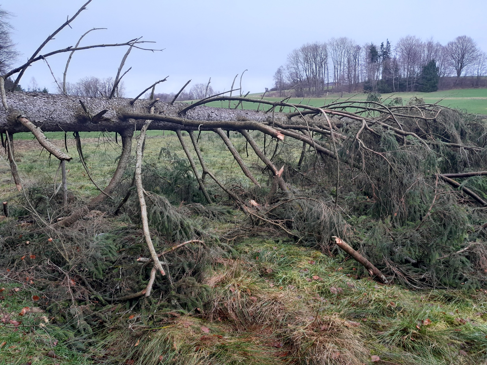

Rottanne Müde Rottanne Schlafen
Sollte eindeutig sei

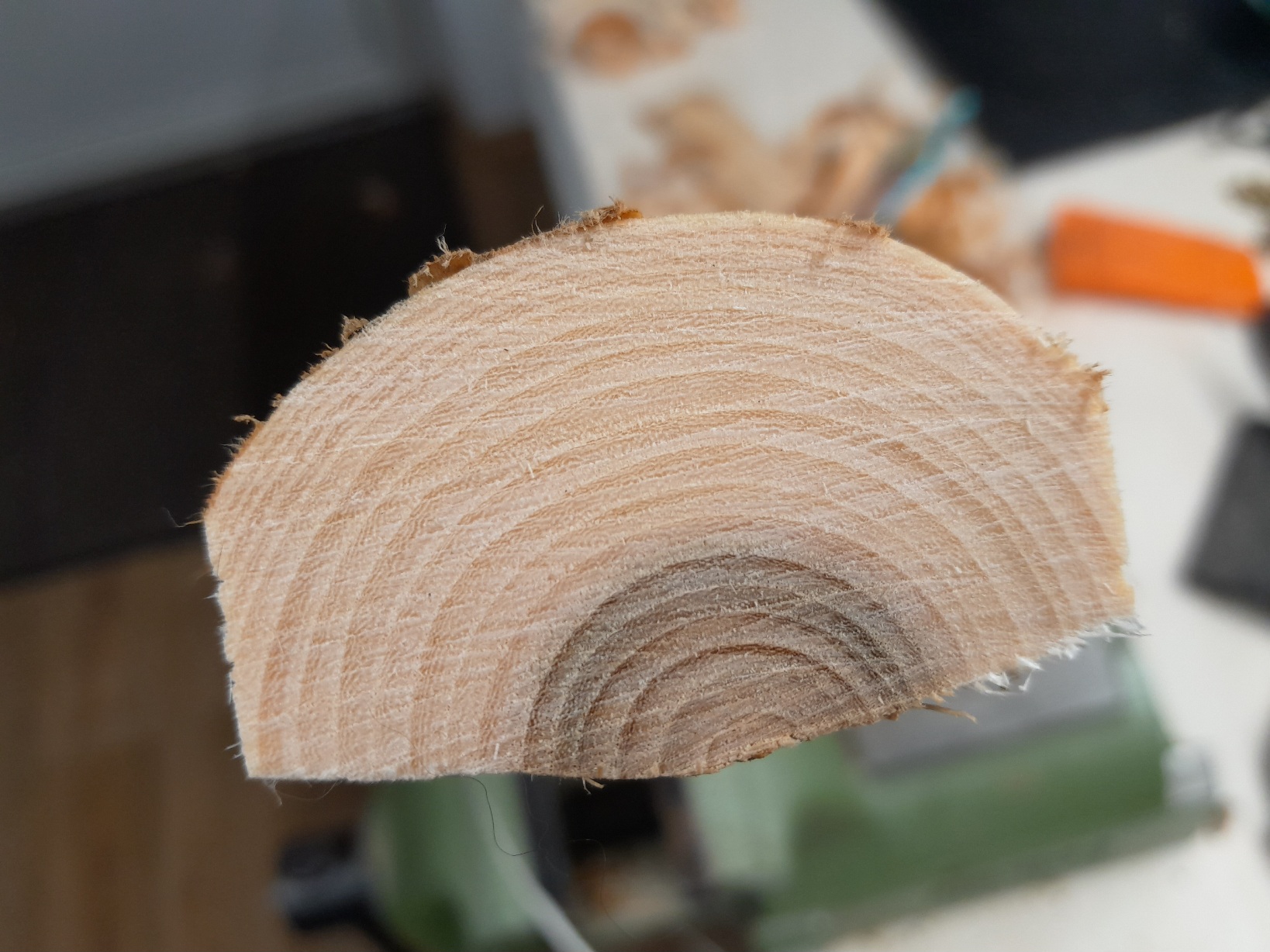

Ein Ast hat mir gut gefallen. Geerntet mit Fiskars Handsäge

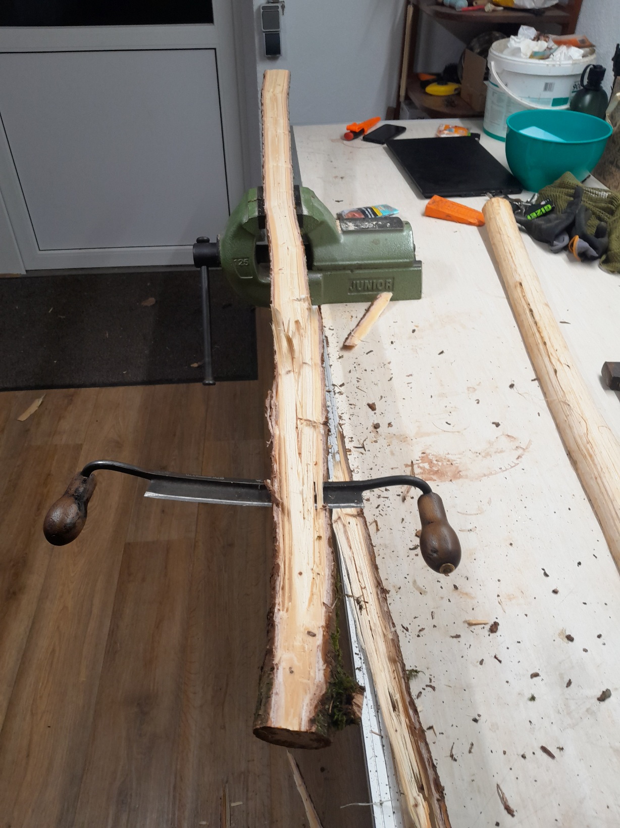

Astoberseite mit Ziehmesser grob bis übern Markkanal entfernt
Astunterseite mit Ziehmesser entrindet und mim Zimmermannshobel grob begradigt. Hierbei kamen Harzeinschlüsse zu Tage
Mit Schnitzmesser grob in dicke Laminatform gebracht und anschließend halbiert

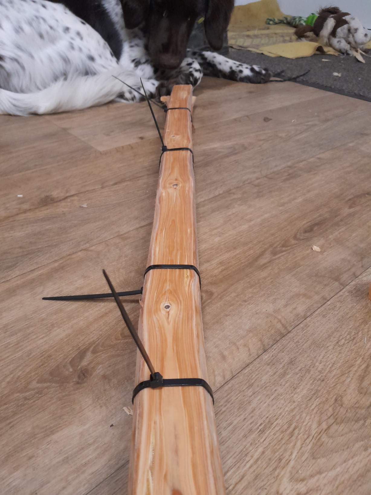

Mit Kabelbinder zusammengetackert und gewogen
"Was treibt er den jetzt schon wieder fürn Quatsch? Fütter mich!!"

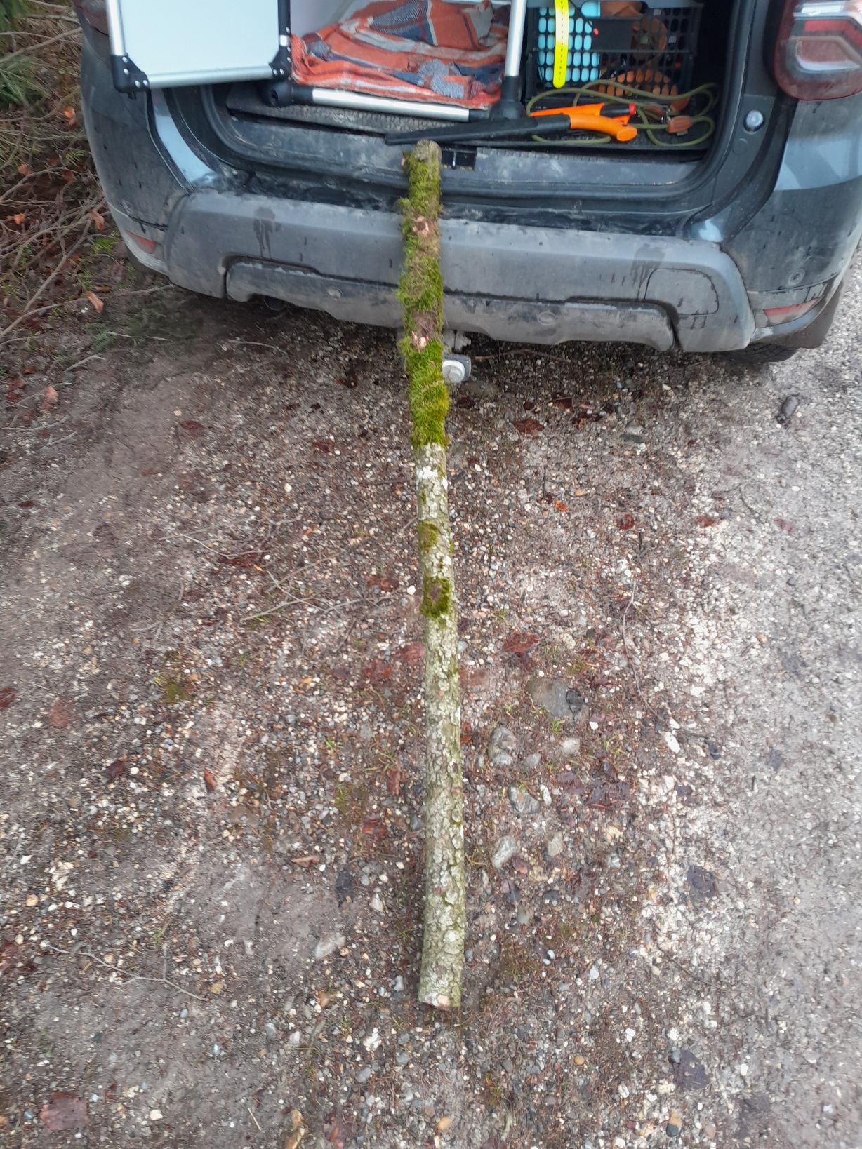

Im reinsten Ulmenparadis was schönes zu finden das unter 10cm liegt war gar nicht sooo einfach

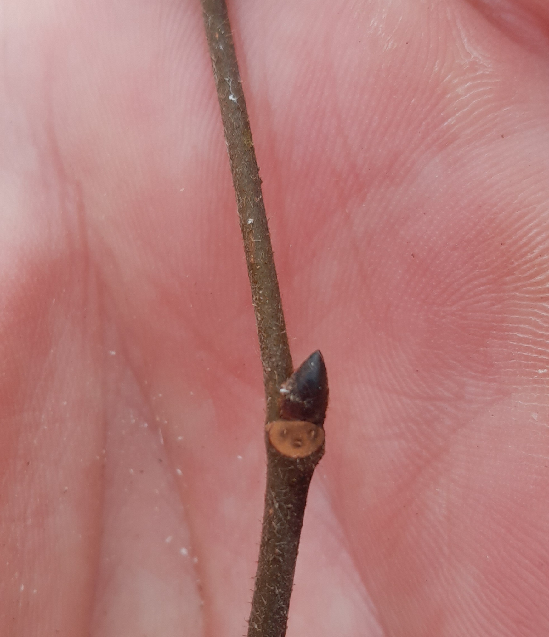

Knospe der Bergulme
Knospe der Bergulme
Direkt im Wald den Großteil der Rinde abgezogen und daheim gespalten. Die zwei dickeren sind haaaart an der Grenze was den Durchmesser angeht.

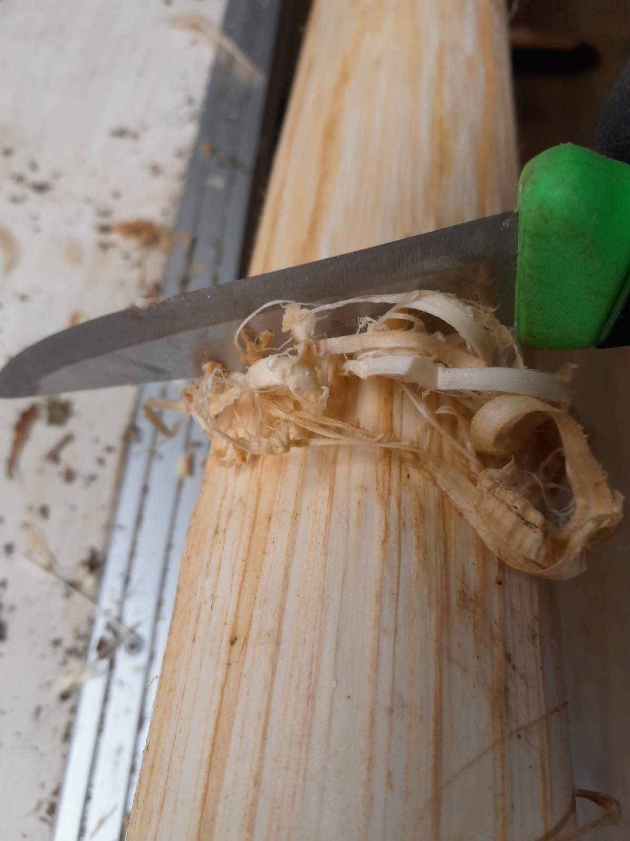

Bast mit der Rückseite des Messer abschaben

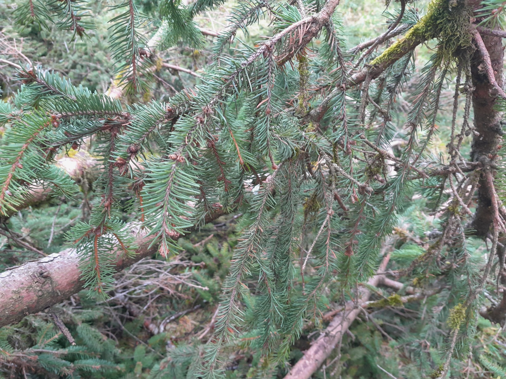

Die Fichte sieht ja auch super aus, haufenweise Druckholz.

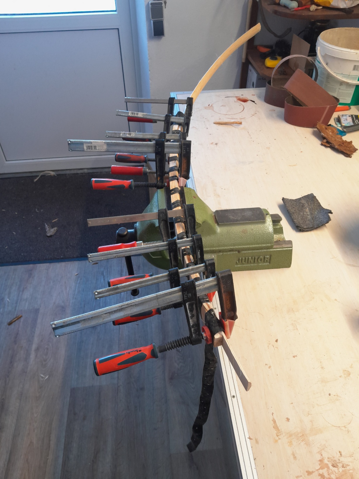

Grad eben habe ich das erste Fichtenlaminat aufgeklebt.
Dabei ist mir folgendes aufgefallen:
-Ich hasse laminieren
-Ich sollte vor dem Kleber anmischen kontrollieren ob ich Endfest oder 5Min Epoxy in der Hand hab... naja muss halt das 5Min Epoxy heben ;D
Dafür dauerts nicht so lange bis es weiter geht 8)
Lg Tom Tom

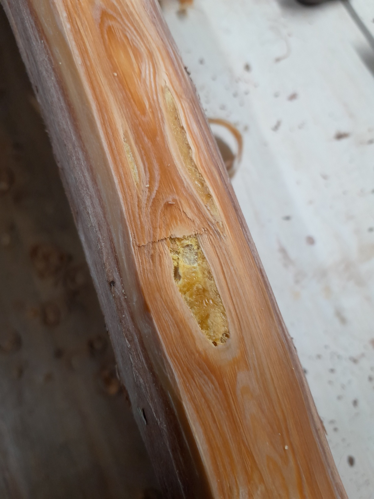

Mitlerweile sind beide Fichtenteile aufgeklebt und mal grob in Form gebracht

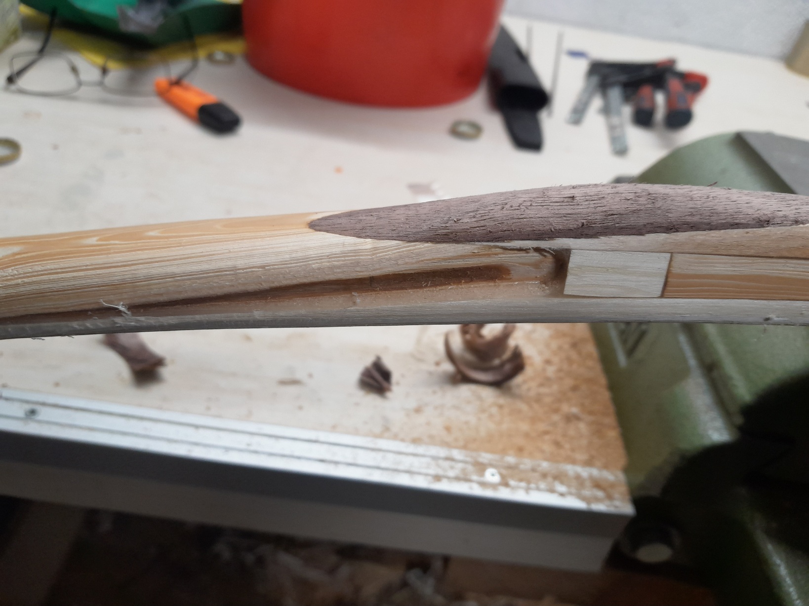

In der Mitte musste ich ein kleines Stück Ulme einkleben, da die Fichten nicht lang genug waren.
So schauen die Wurfarme aktuell aus
Ein paar unschöne Stellen mit Harzeinschluss gibt es leider. Vermutlich werde ich diese auskratzen und mit Kleber füllen wenn sie im Biegebereich liegeb

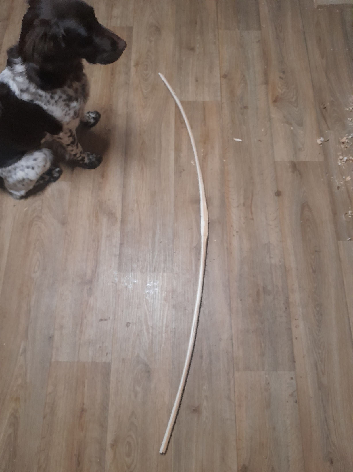

Wie lang ist der Rohling denn? Im ersten Bild und im Vergleich mit deinem Gund sieht er recht kurz aus.
Gruß Martin

@Indie12
152cm von Ende zu Ende

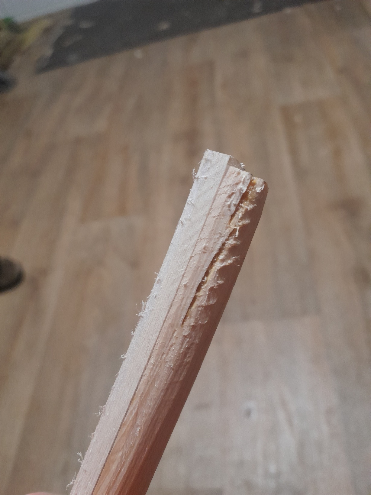

Ich habe den Griff zuerst mit einem Reststück der Ulme aufgebaut dabei aber die Klebefuge etwas versaut und deswegen ein frisches Stück Walnuss aus der Restekiste aus Frust verklebt. Da ja sogar Osage genommen werden darf dürft ihr mich gerne steinigen...
Griff grob in Form gebracht. Hier sieht man gut eines der Probleme. Eines der Fichtenlsminate hatte sich seitlich verzogen und ließ sich nicht besser verleimen. Mal schauen ob ich das ganze an der Stelle einfach schmaler mache oder noch was einklebe - wovon ich nicht ausgeh da ich kleben hasse...
Lg Tom Tom

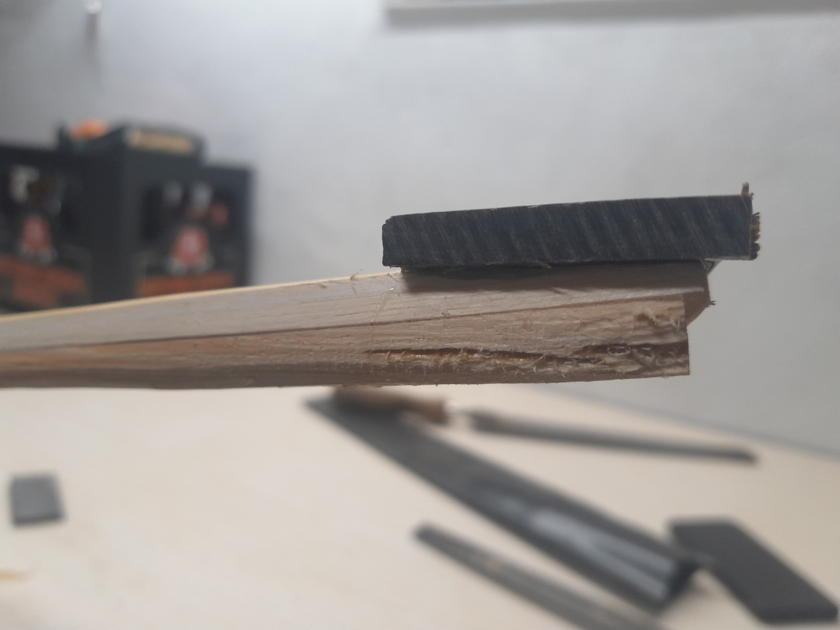

So langsam wirds zeitlich eng...

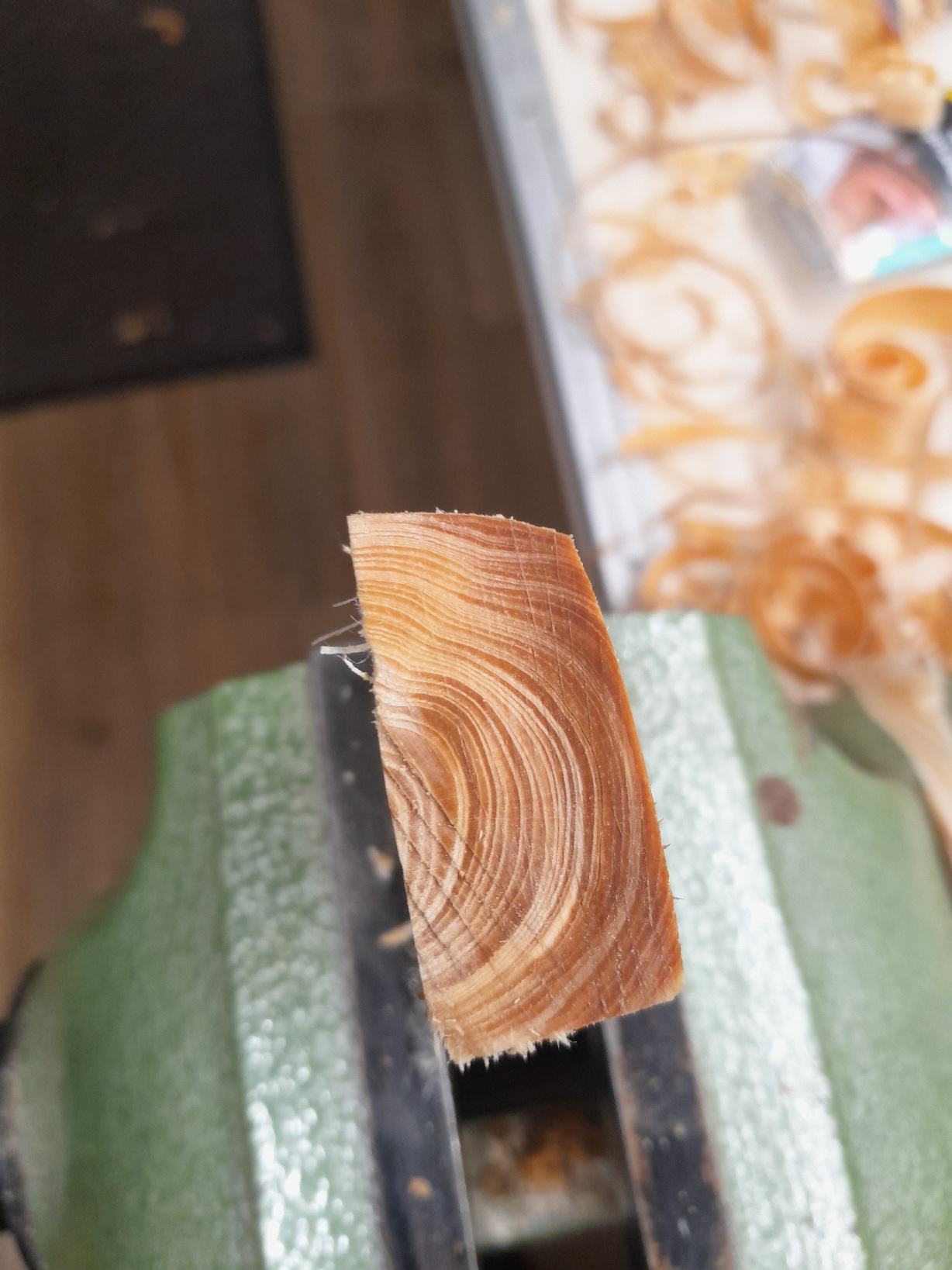

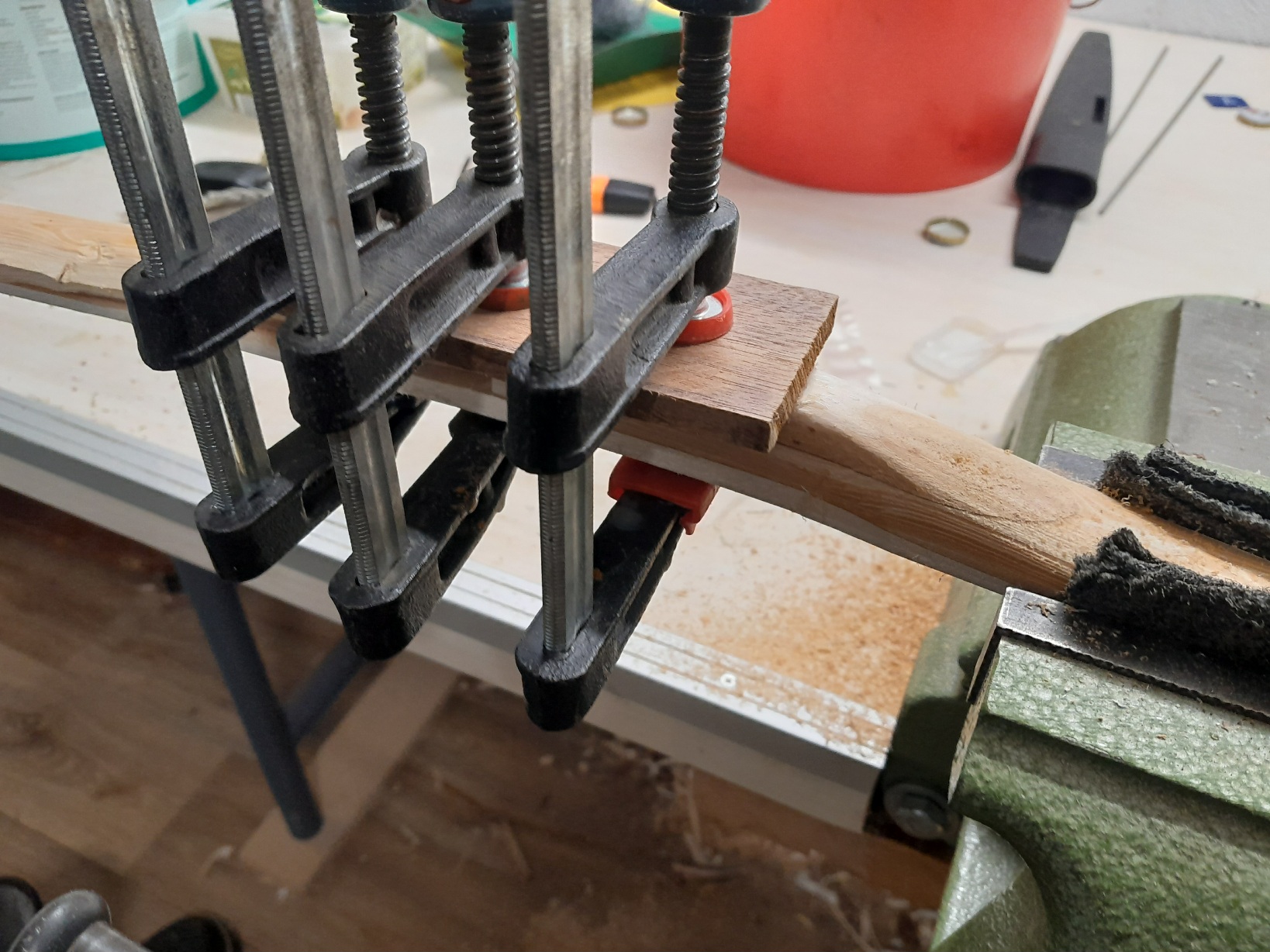

Der Bodentiller steht mitlerweile. Sorgen machen mir die gut 10cm Reflex.
Overlays mache ich gerne auf dem Hubhobel Plan den ich auf eine plane Fläche lege
5 Minuten Epoxy und festdrücken sollte reichen
Lg Tom Tom
