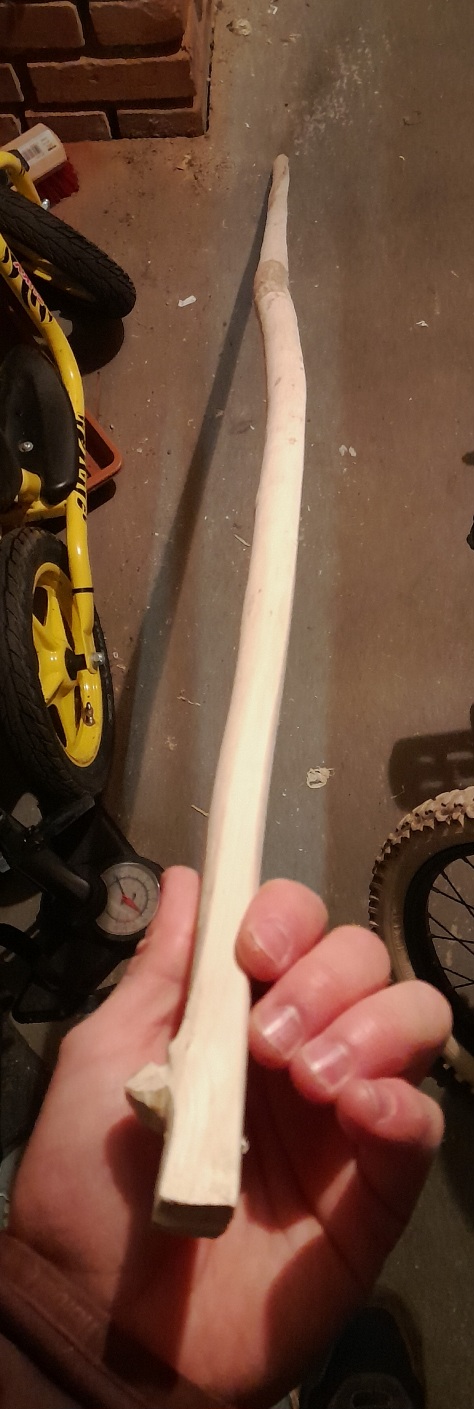

Zeitlich meinste? Der ist immer noch eingespannt.
Zur Erklärung: das vorletzte Bild zeigt den unbehandelten Stave. Der Tip auf dem Boden ist der deflexe.

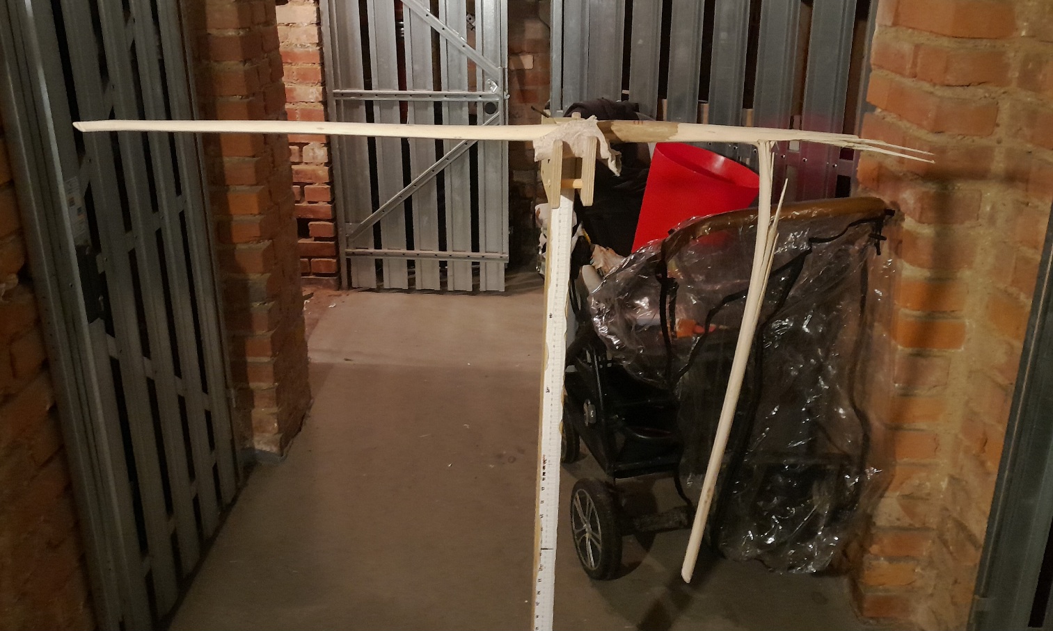

Das Experiment Bastardindigo ist abgeschlossen.
Der Bruch passierte zugegeben bei etwa 30" Auszug und absolut mangelhaftem Tiller
Wollte sehen, wie weit er mitmacht und er hat sich dann auch ohne Knirschen und Knistern mit einem einzigen lauten Knacks verabschiedet.
Warum diese mutwillige Zerstörung?
Weil er bei geringer Belastung schon an jeder schwächeren Stelle bilderbuchmäßige Stauchbrüche gebildet hatte.
Hier mal ein paar schöne (nach dem Bruch, vorher sahen sie nicht ganz so arg aus): So sah der Rücken aus nach dem Bruch. Der Abriss ist recht stumpf, aber er hat immerhin bis 30" gehalten. Und weils so schön war kam er im Dienste der Wissenschaft in den Schraubstock und der andere WA war dran. Fazit: kein unentdeckter Osageersatz, eher Weide
Mit druckstarkem Facing könnte ich es mir vorstellen, auf Zug hat er doch einiges abgekonnt. Aber bevor ich das versuche... dafür hab ich noch zuviele bewährte Hölzer nicht ausprobiert.
Dieses Jahr hatte ich einfach viel zu wenig Zeit, selbst wenn er gehalten hätte, wär's ein hässliches Entlein geworden. Nächstes Jahr wieder.
Den Ahorn bau ich noch weiter und präsentier ihn, wenn er was wird. Das wird aber nicht mehr bis Sonntag
Allen anderen wünsche ich noch viel Spaß und Erfolg, sind ja wieder spannende Projekte dabei.
Gruß Martin
