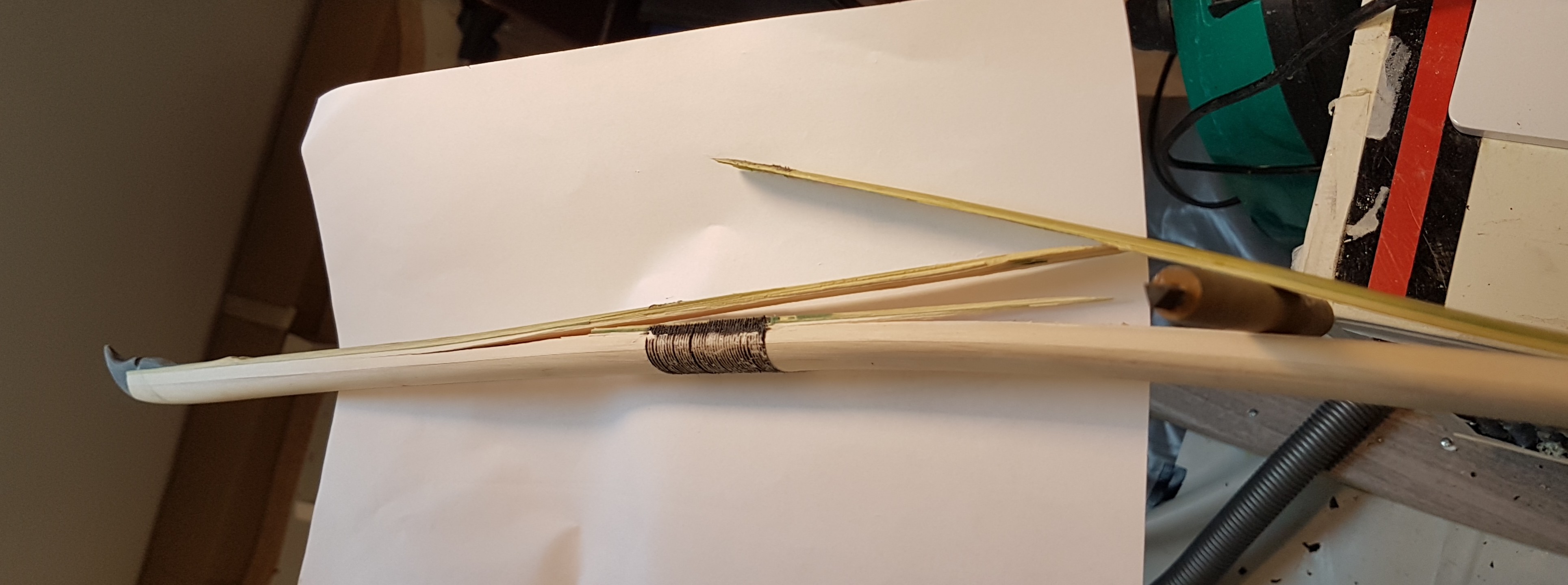

So sieht das abgespannt aus - oberer WA
Die äußere Wicklung hat wahrscheinlich verhindert dass der Bogen komplett gebrochen ist. Ein paar Fäden waren noch intakt und haben die aufgeklebten Verstärkungsstreifen an ihrem Platz gehalten

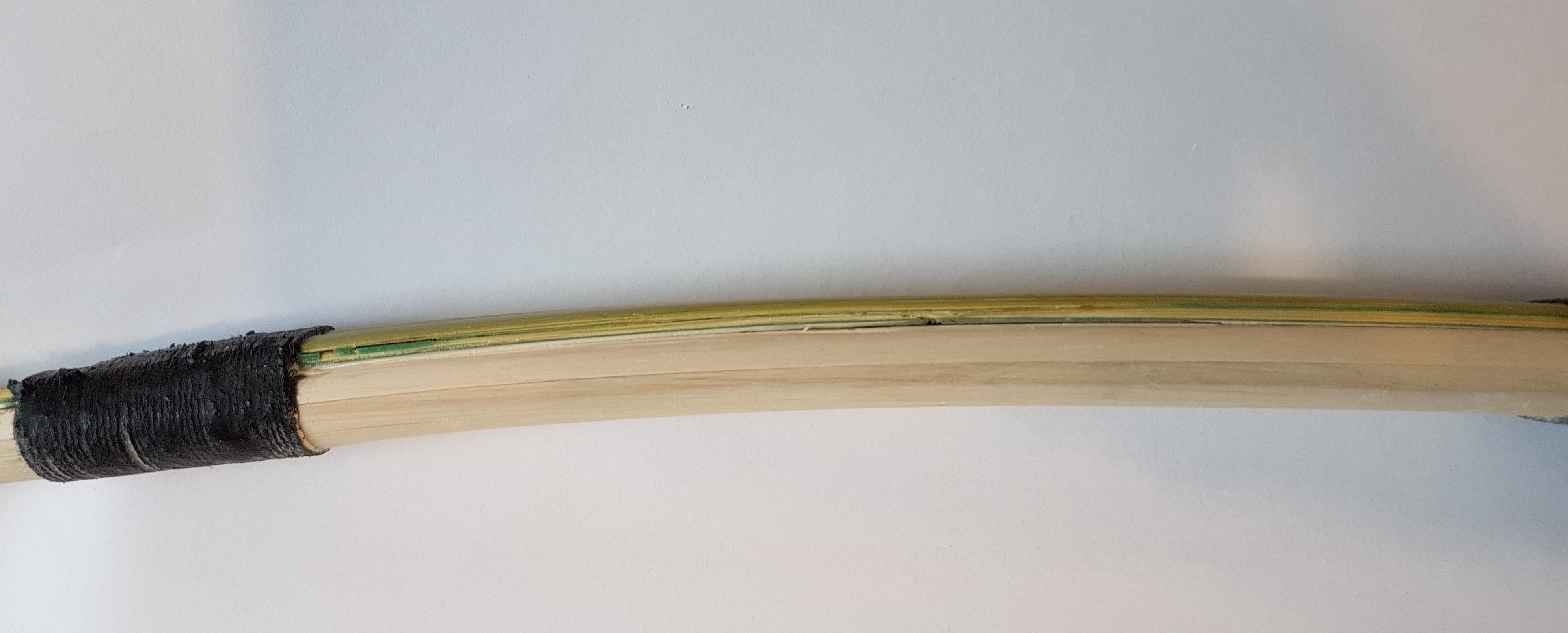

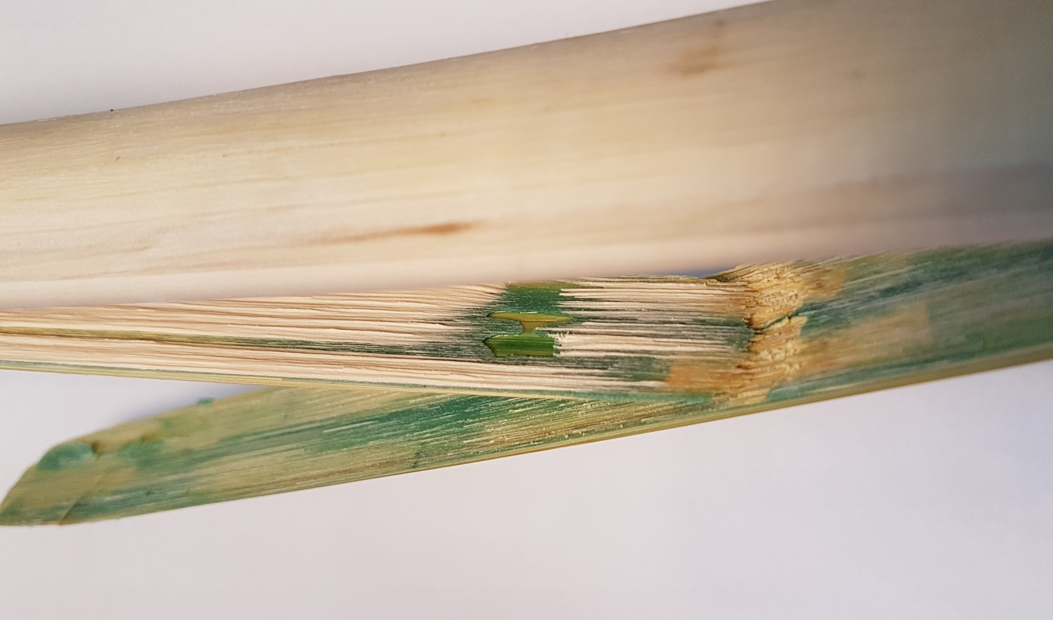

hier das ganze aufgespreizt, man sieht dass der Bambus an den schlechten Nodien zerrissen ist
hier die Übersicht. Man könnte das nochmal kleben, wenn Mann Lust dazu hätte, hat Mann aber nicht

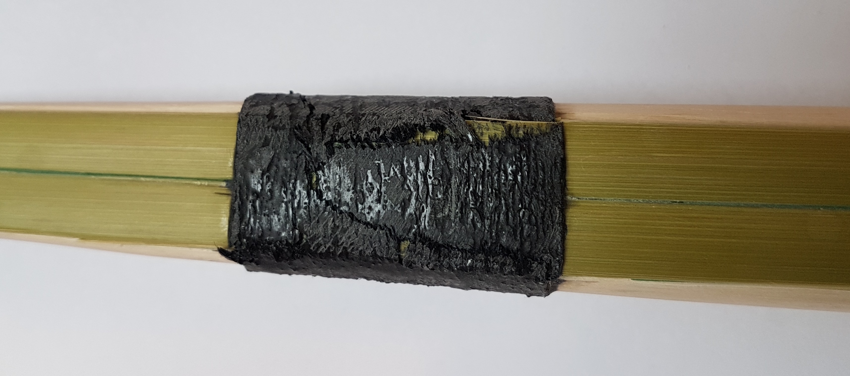

Hier war eine Lücke in der Klebung, trotzdem sieht die Klebung insgesamt doch ganz gut aus, es hängt überall Material von der Gegenseite.<br />Mit einer zusätzlichen Wicklung in dem Bereich wäre wahrscheinlich nichts passiert
Die gleiche Lücke in der Klebung

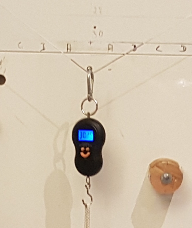

Vorhin habe ich noch schnell aus 2 Hainbucheresten 2 Verstärkungsleisten geschnitten und mit Ponal orange geklebt. Und tatsächlich 30#@32" erreicht ✌😂
Allerdings ist eine Leiste auch gleich gebrochen, weil der Kleber noch nicht durchgehärtet war 😄

30 pound
30 pound
