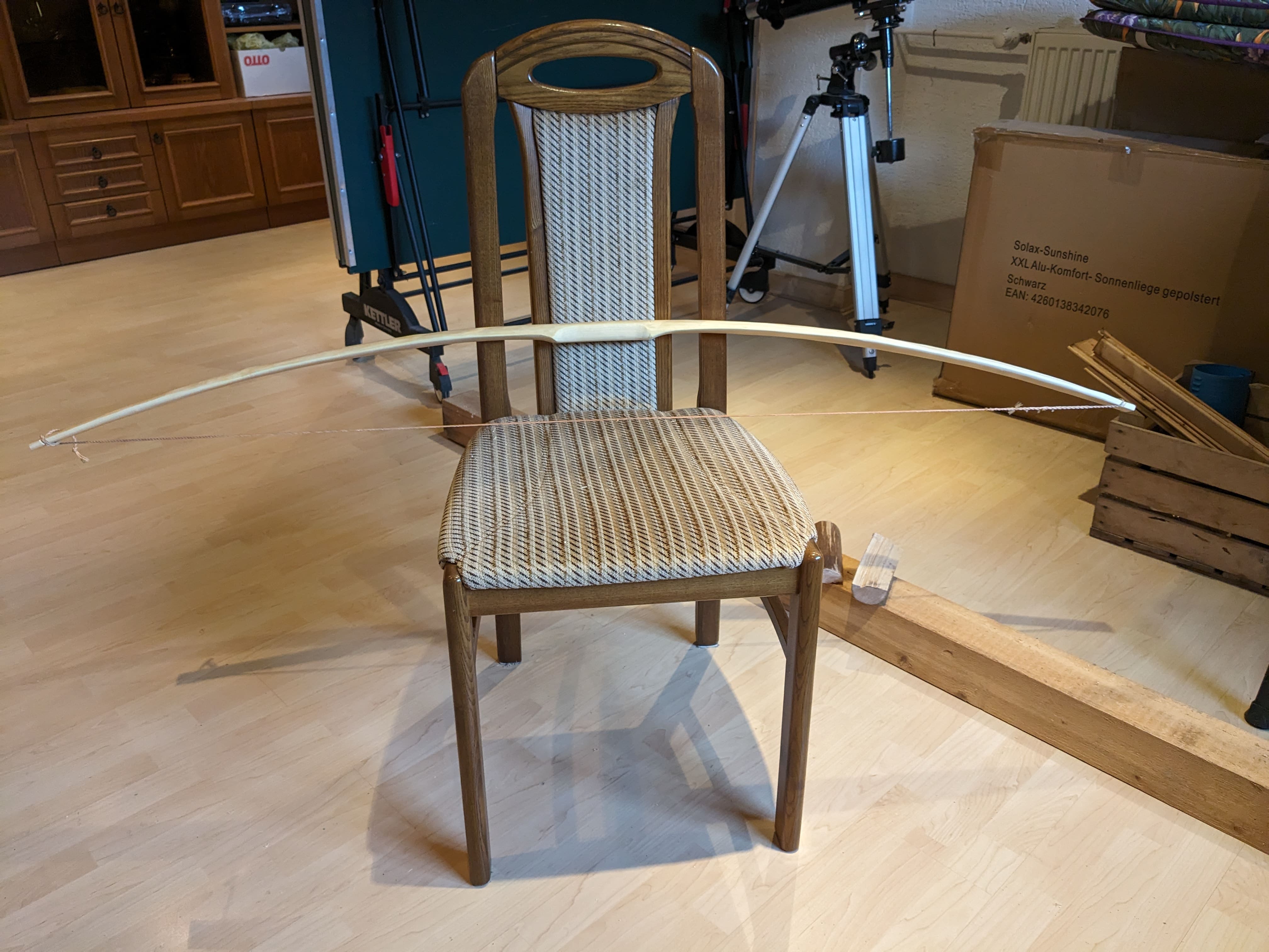

Nach dem Reduzieren der Dicke des Rohlings und dem Herausarbeiten der groben Form ging es ans Tillern.
Eichsfelder hat geschrieben: 02.02.2024, 16:14 Ich bin seit heute morgen am tillern und habe festgestellt, dass Holunder sehr schnell an Wumms verliert, wenn man fleißig Material wegnimmt.
Habe analog zu meinen bisherigen Erfahrungen mit dem zugstarken Zeug (Hasel, Esche) gearbeitet und mich am Ende ein wenig erschrocken.
Habe mein "Problem" beim Tillern ja schon ein wenig beschrieben.
Ich habe nach der Arbeit mit dem Zugmesser eigentlich erwartet mich mit dem Floor-Tiller zu beschäftigen. Stattdessen konnte ich schon die Tillersehne schon fast auf Standhöhe aufspannen. ;D
Ich hatte Glück, dass ich recht sorgsam mit dem Zugmesser umgegangen bin, d.h. die Wurfarme bogen sich bereits relativ gleichmäßig.
Da sich das drohende Untergewicht schon abzeichnete, habe den Bogen gekürzt. An beiden Enden wurden 8 cm abgenommen, sodass ich jetzt bei einer Bogenlänge von 153 cm N/N bin.
Durch den dazugewonnenen Biss konnte ich mich dem Tiller widmen, ohne die Grenze von 30# zu unterschreiten.
Tips gekappt
Tips gekappt
Eichsfelder
Beiträge: 72
Registriert: 15.02.2023, 18:38
Re: Saplingbow 16, Eichsfelder, Hasel, Holunder
Beitrag von Eichsfelder »
Tiller aktuell:
Standhöhe (links oberer WA, rechts unterer WA)
Vollauszug (Bogen leicht geneigt in der Hand)
Entschuldigt die stressigen Hintergründe. Hoffe es hebt sich genug vom Hintergrund ab.

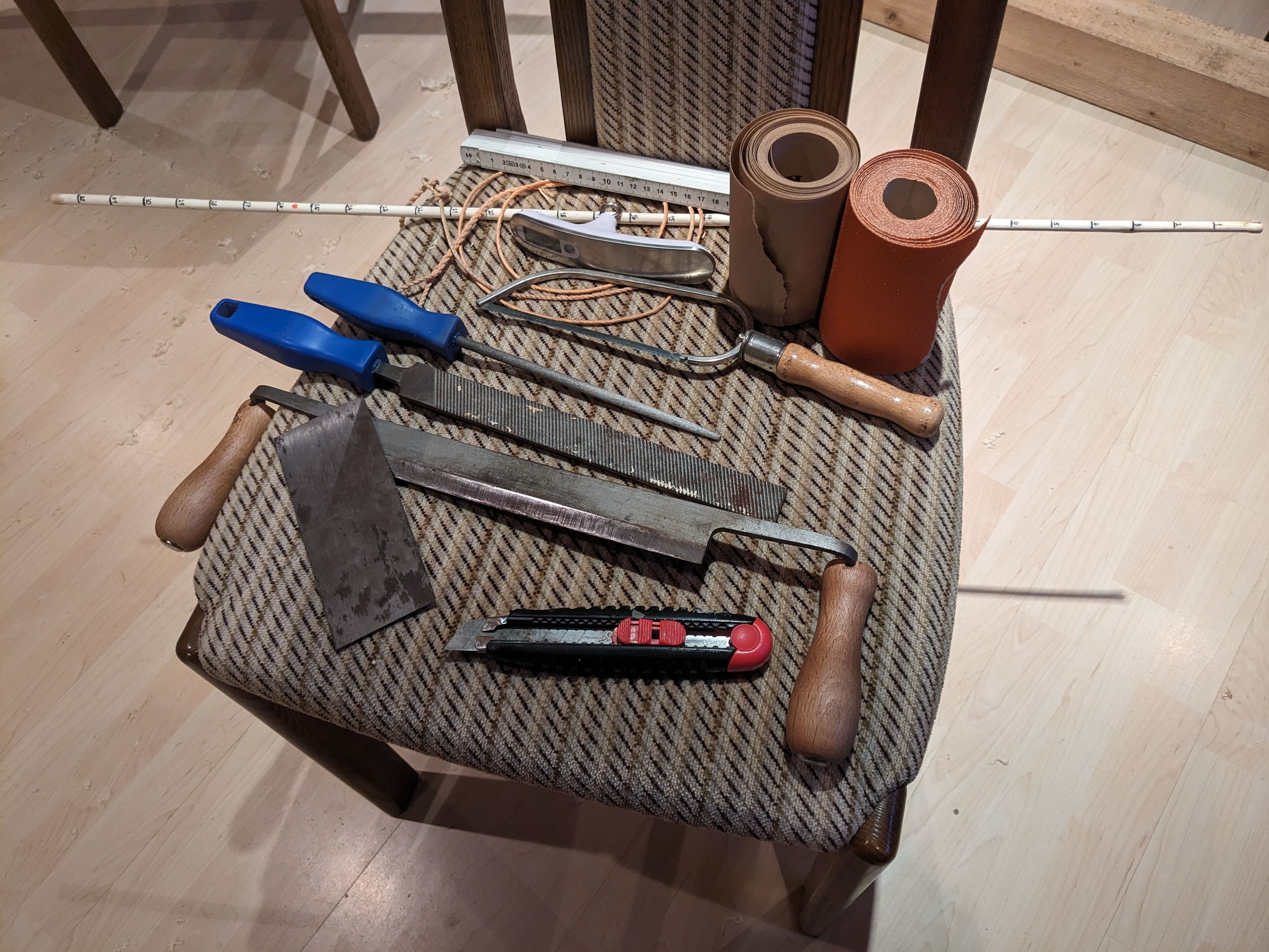

Werkzeuge
Werkzeuge
Falls niemand Anmerkungen zum Tiller hat fehlt jetzt nur noch ein letzter Feinschliff mit Sandpapier, das Finish und das Griffleder.

Eichsfelder hat geschrieben: 03.02.2024, 18:14 Falls niemand Anmerkungen zum Tiller hat fehlt jetzt nur noch ein letzter Feinschliff mit Sandpapier, das Finish und das Griffleder.
Ich wollte schon sagen, der sieht fertig aus, fehlt nur noch das finish :D

Neumi hat geschrieben: 03.02.2024, 18:31 Ich wollte schon sagen, der sieht fertig aus, fehlt nur noch das finish
Das waren auch echt zwei harte Tage als Kellerkind. O0
Zeitdruck fetzt und taugt nicht beim Bogenbau. Eines meiner persönlichen take aways bisher. Aber bin bisher zufrieden mit dem Resultat.

Wenn man bedenkt das der Hollerstab anfangs ein Traum war, sind die 1,53m schon arg kurz. Ja das mit dem Zeitdruck ist
Gift beim Bogenbau. Hast aber noch was hübsches hinbekommen zum Präsentieren.

Mühle hat geschrieben: 04.02.2024, 11:48 Wenn man bedenkt das der Hollerstab anfangs ein Traum war, sind die 1,53m schon arg kurz.
Findest Du? Ich hätte die 25 cm auch gern dran gelassen, war dann durch das geringe Zuggewicht bei der Länge leider nicht mehr drin. So geht er mir bis zum Kinn - finde ich persönlich eigentlich ganz angenehm von der Länge. Von daher passt es für mich. :)
Der Bogen hat nochmal 15 g Wasser während der letzten Woche abgeschmissen. Die Bogenwaage zeigt mir jetzt auch 38# statt der 36# von neulich an.
Gestern noch eine dezente Bemalung mit Acryl vorgenommen. Eben das letzte Finish aufgetragen. Im Laufe des Tages kommt dann die Präsi.
