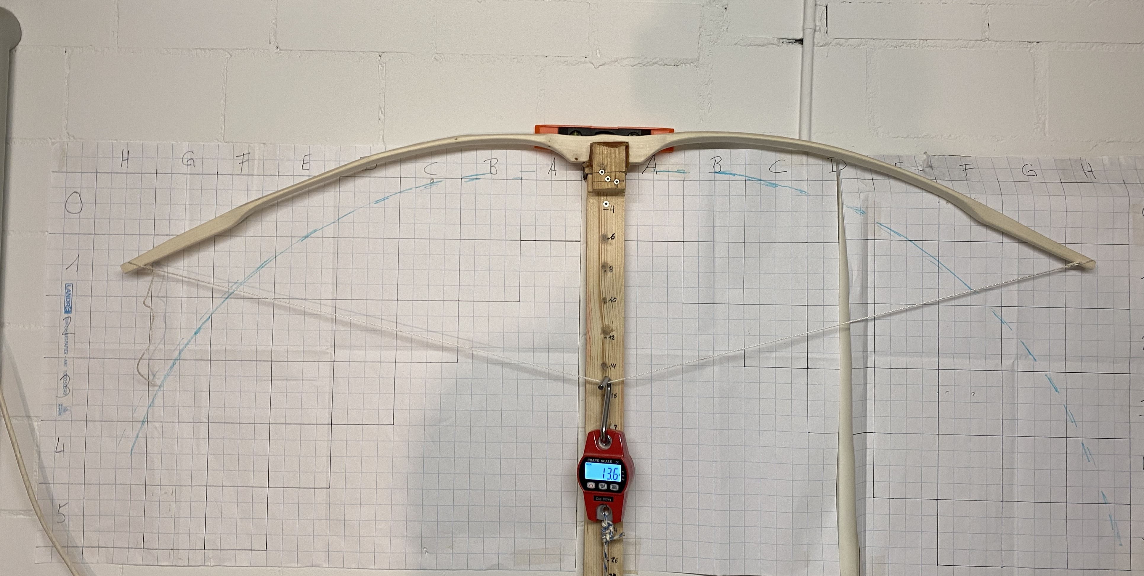

Wie gross ist auf deinen letzten Bildern die Standhoehe?

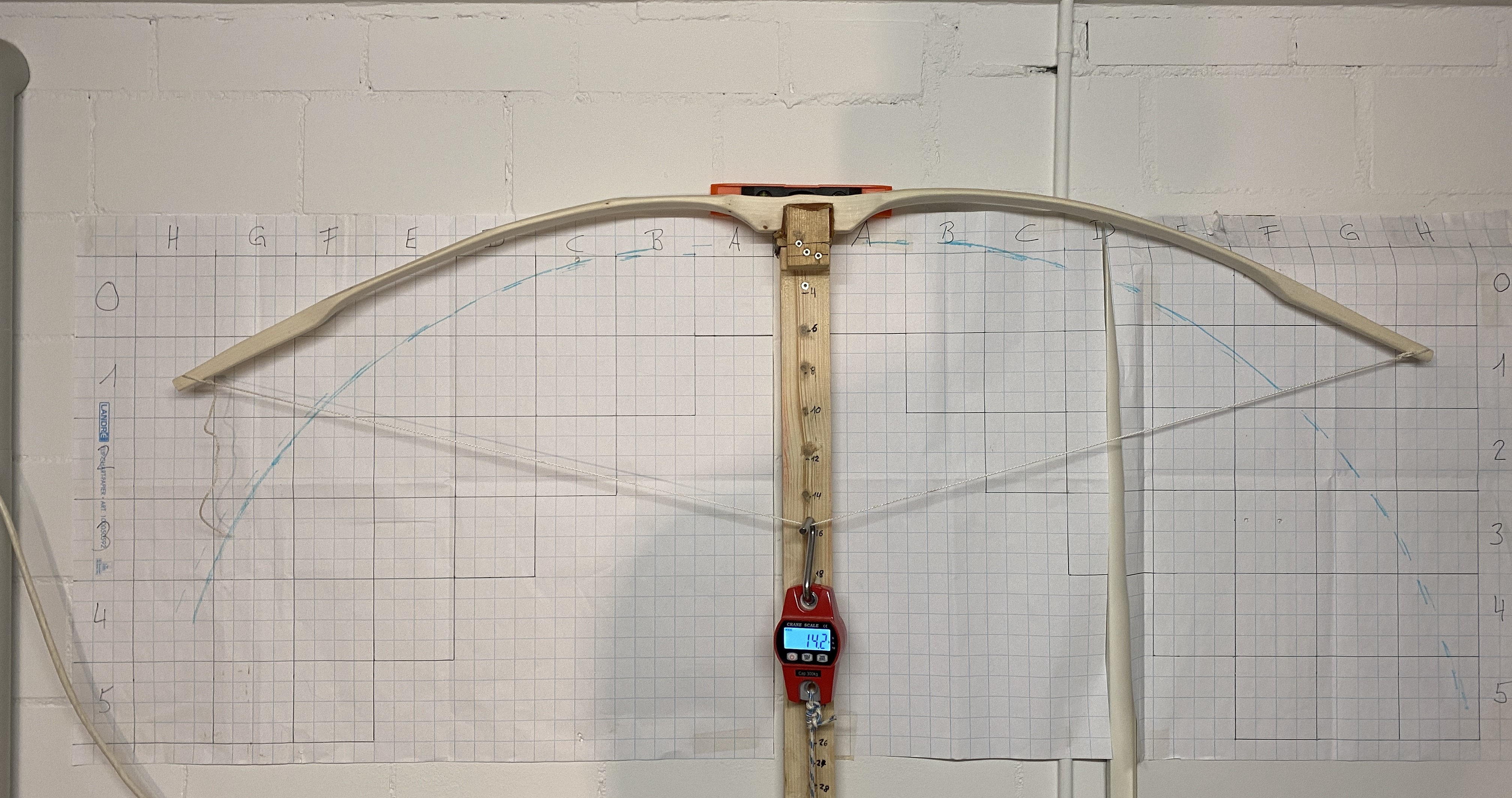

RagnarZH hat geschrieben: 25.02.2024, 14:10 Soweit ich das sehe, müsste rechts im Bereich C-D-anfangsE noch zimlich etwas abgetragen werden ca 10x ZK
liege ich da richtig?
So sehe ich das:
Linker Wurfarm: heftige Schwachstelle bei B2/3, sonst biegt da nicht viel (deflex bei D mit einbezogen), höchstens ein bisschen bei E wo er Reflex ist.
Rechter Wurfarm: Schwachstelle bei B3/4, C biegt im Verhältnis zu D und E zu wenig.
Bei der Bogenlänge würde ich so viel Biegung wie es geht innen belassen, um die Sehnenwinkel so gering wie möglich zu halten. Kreisstiller scheint mir hier ein guter Kompromiss zu sein, um die Belastung doch ganz gut zu verteilen.
LG Felix

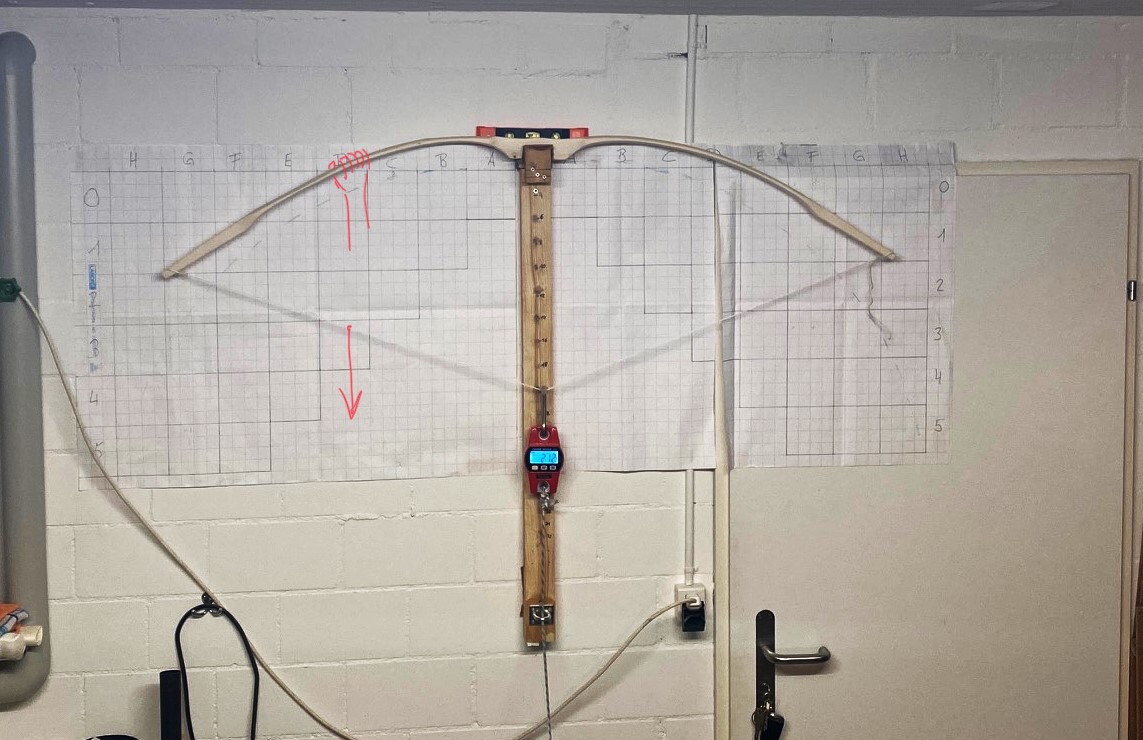

Und wenn der Wurfarm dann links außen immer noch nicht biegen will, dann den Bogen so greifen und 20x ziehen wie abgebildet, dann kommt der reflexe Teil meist.lG Stephan

5. WA links gehalten und 10x runter gezogen

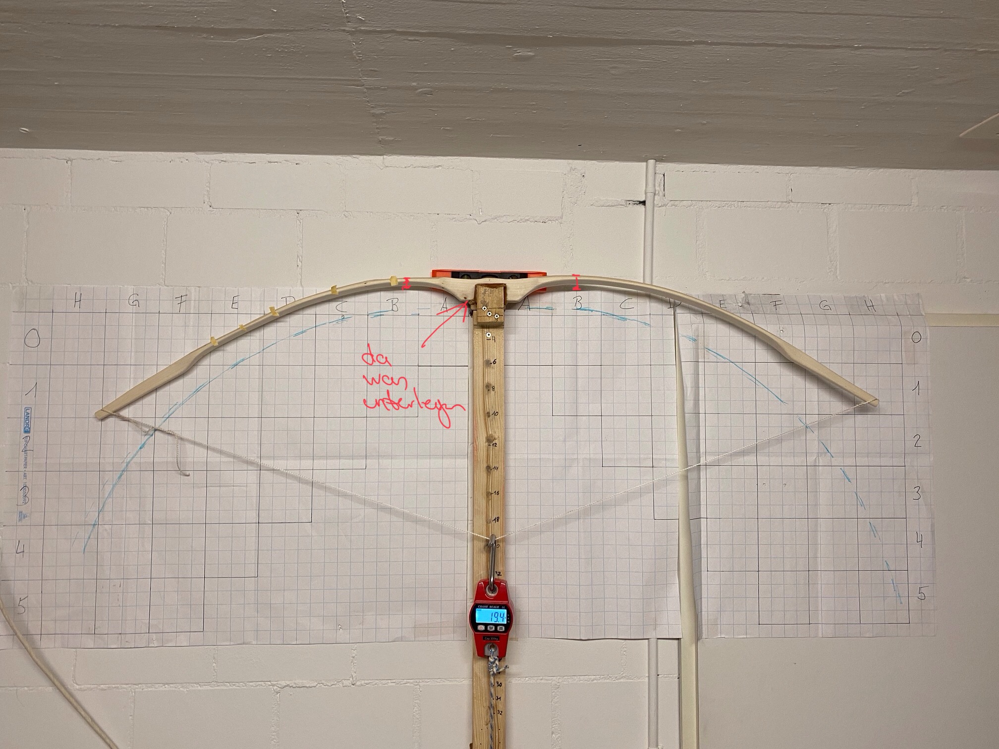

Und dann den Bogen noch richtig auflegen, dann siehst Du, dass die WA bereits gleich weit biegen,

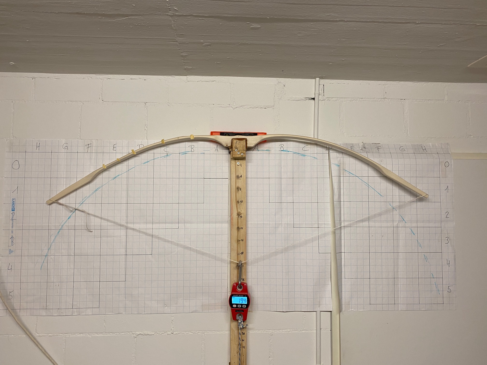

Danke Stephan. Die Stellen für die Messung sind mit Klebstreifen markiert
Die Auflage habe ich neu ausgemessen und eingemittet.
nach 20x bei 20*
Abmessungen an besagten Stellen
Beiträge: 1164
Hat gedankt: 109 Mal
Hat Dank erhalten: 280 Mal
Re: Hasel - Scheitellinie ungeeignet als Mittellinie
2 ist dicker als 1! dann weißt Du, warum er bei 1 zu stark biegt, 1 mit 1,2 ist vorgegeben, bei 2 mußt Du ihn auf 1,15 runter arbeiten, bei 3 auf 1,1, bei 4 auf 1,05 und bei 5 auf 1, (5 schaut übrigens aus wie 1,2), der Bogen liegt immer noch schief am Tillerbaum, der rechte WA steht höher.

Da was unterlegen
