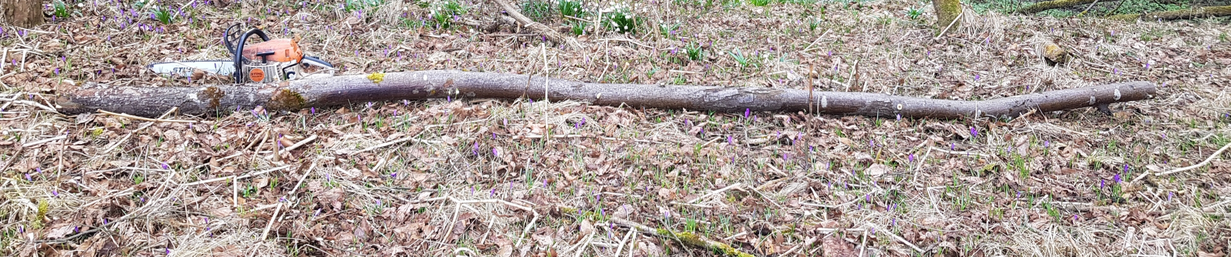

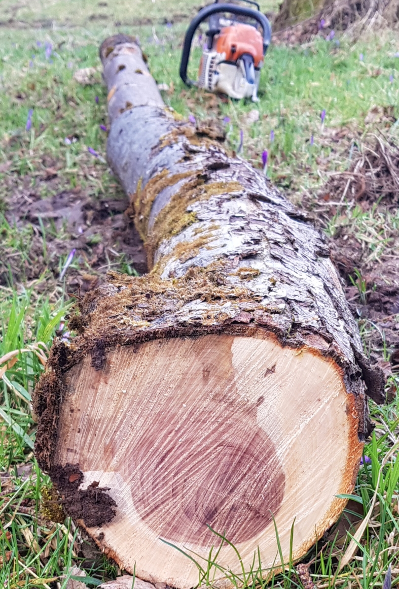

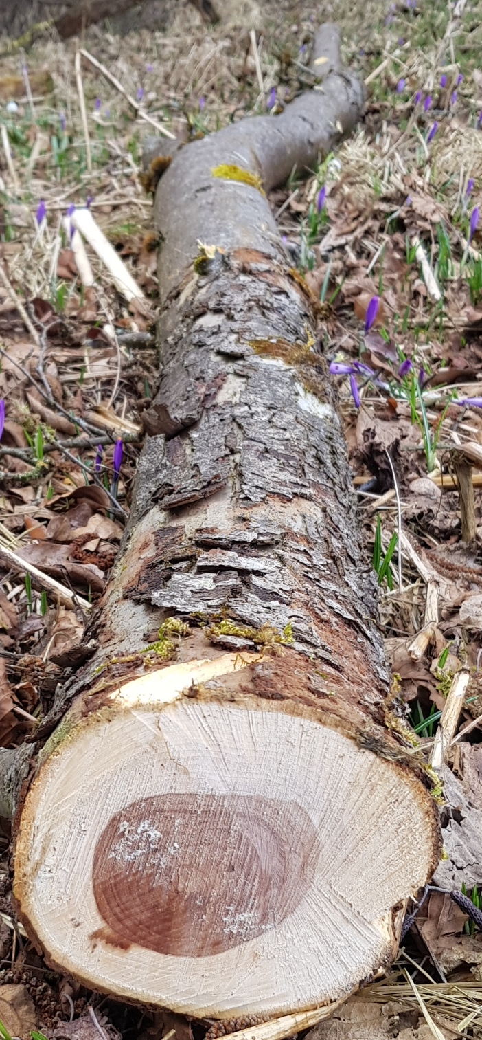

Gestern gesichtet
Heute mit Verstärkung angerückt
Soll ich gleich was machen oder als ganzes einfach langsam trocknen lassen?
Beiträge: 6707
Hat Dank erhalten: 177 Mal
Re: Apfel spalten oder nicht?
Halb machen und Enden mit Holzleim zumachen. Bei allem ausser Eibe Rinde runter. Das ist die Standardmethode und das wurde hier auch schon 100 mal geschrieben
