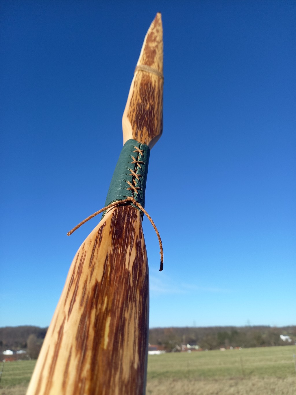

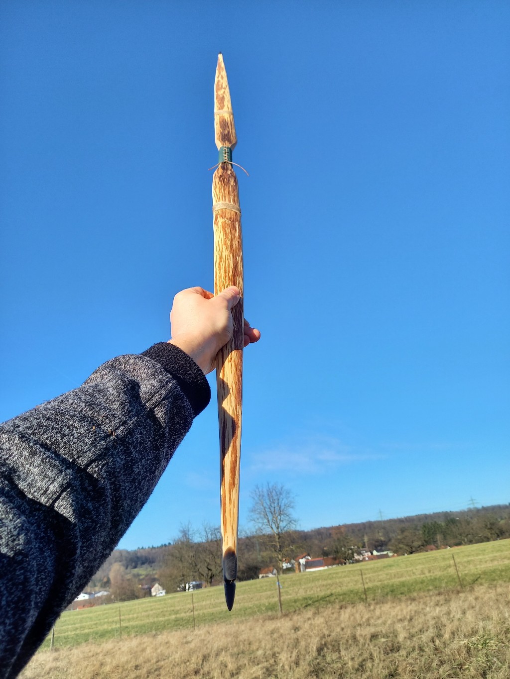

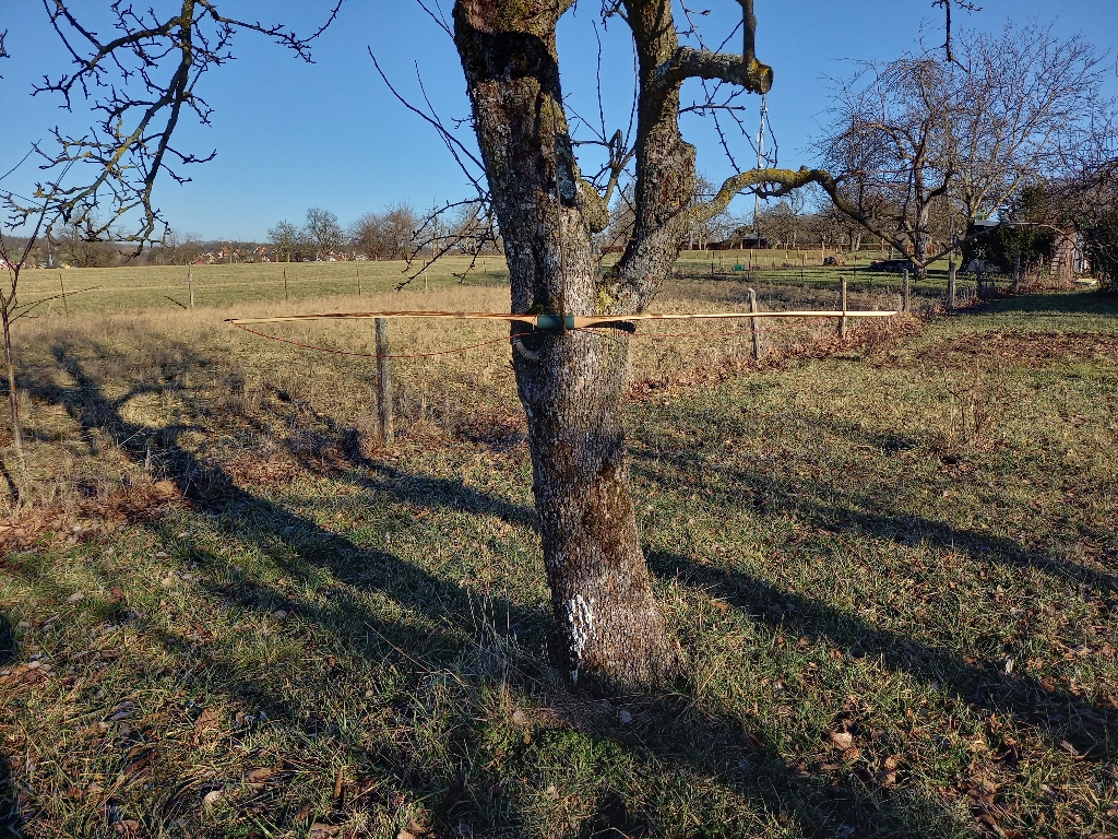

Hallo Zusammen,
Hier wieder ein schön leichter Haselbogen.
Aufgrund dem 30" Auszug hab ich den Bogen auch ein bissl länger gebaut.

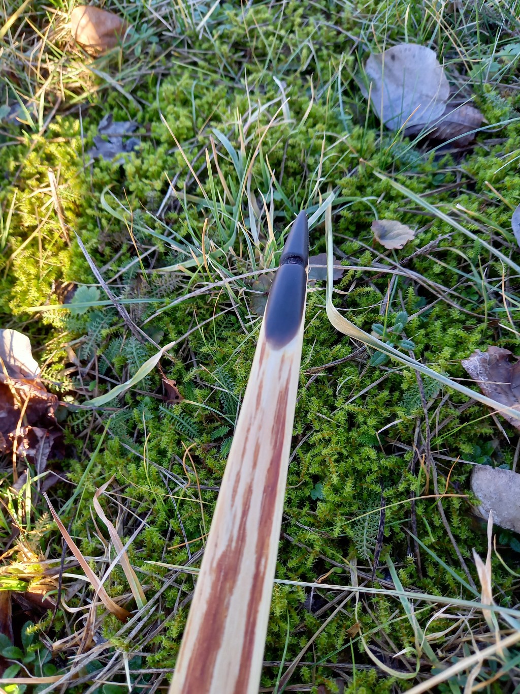

Grund für die Wicklungen in den WA ist der, dass der Bogenrücken am oberen WA leicht beschädigt war.
Zudem gabs im gleichen Bereich ein kleinen Längsriss im Bereich eines Astauges. Deshalb wurde er an beiden WA mit 2k benetzt und umwickelt.
Daten:
Holz: Hasel von 02/23
Zuggewicht: 42#@ 30"
Gewicht: 420g inkl Sehne
Länge:180cm, 72"
Nocken: Horn-Overlays
Finish: 6xLeinöl
Sehne: Dacron 12 Stg
fka
