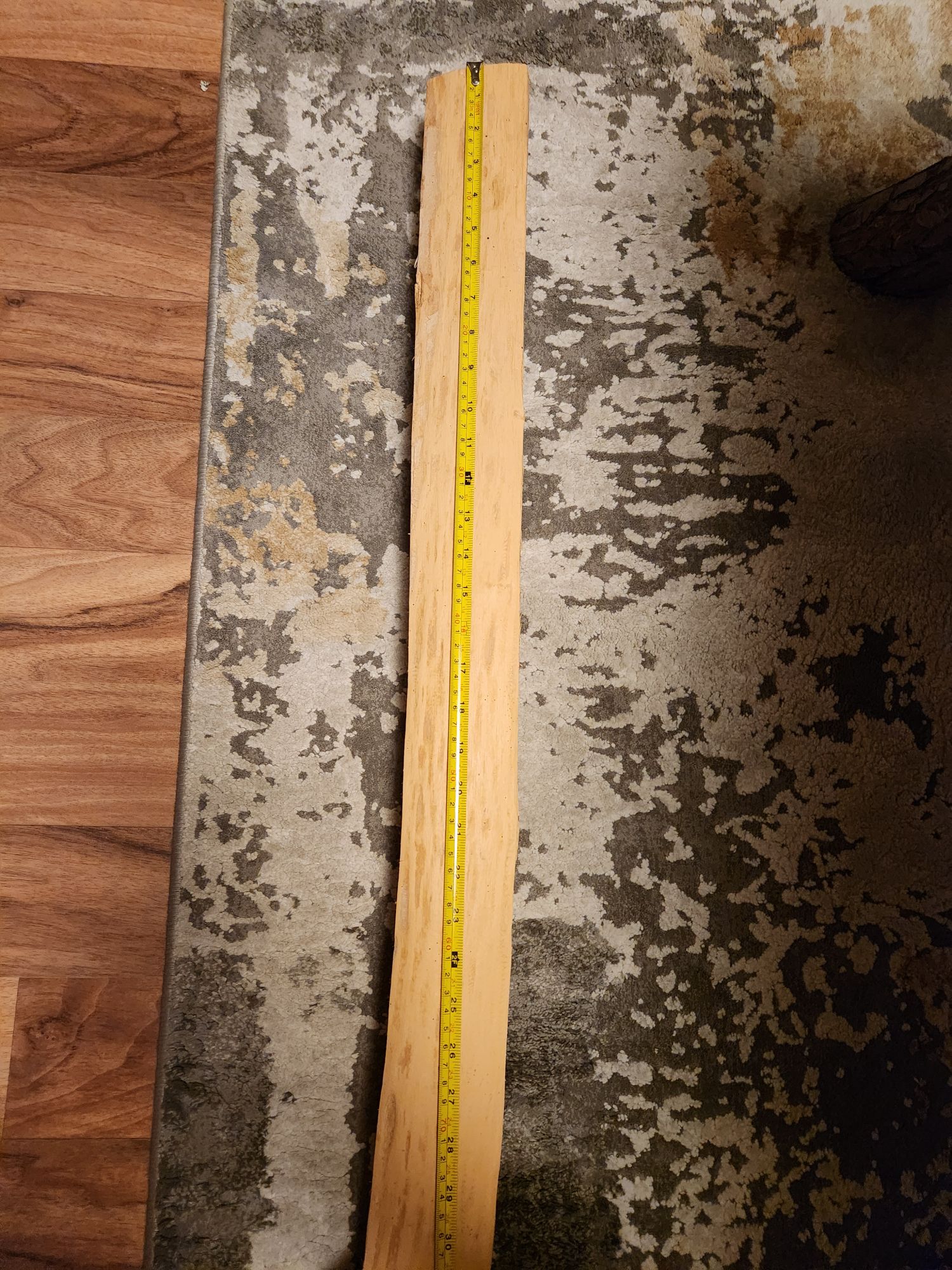

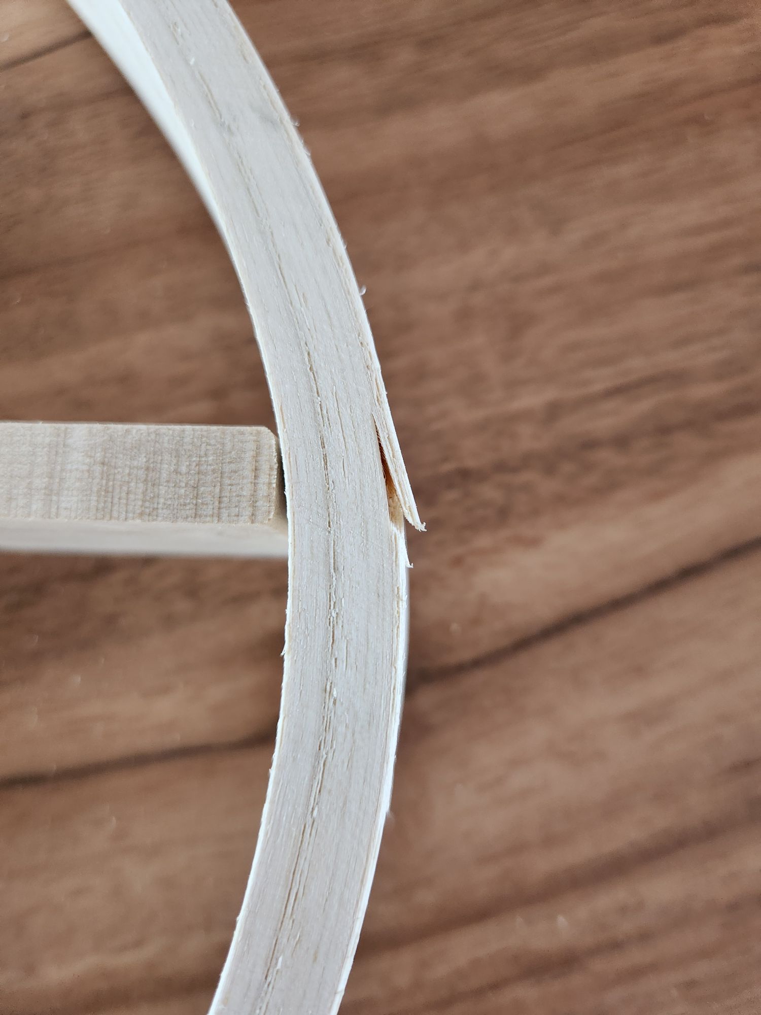

Oder wäre diese Esche auch gut geeignet? Die anderen Staves bekomm ich nämlich wsl erst nächstes Wochenende...

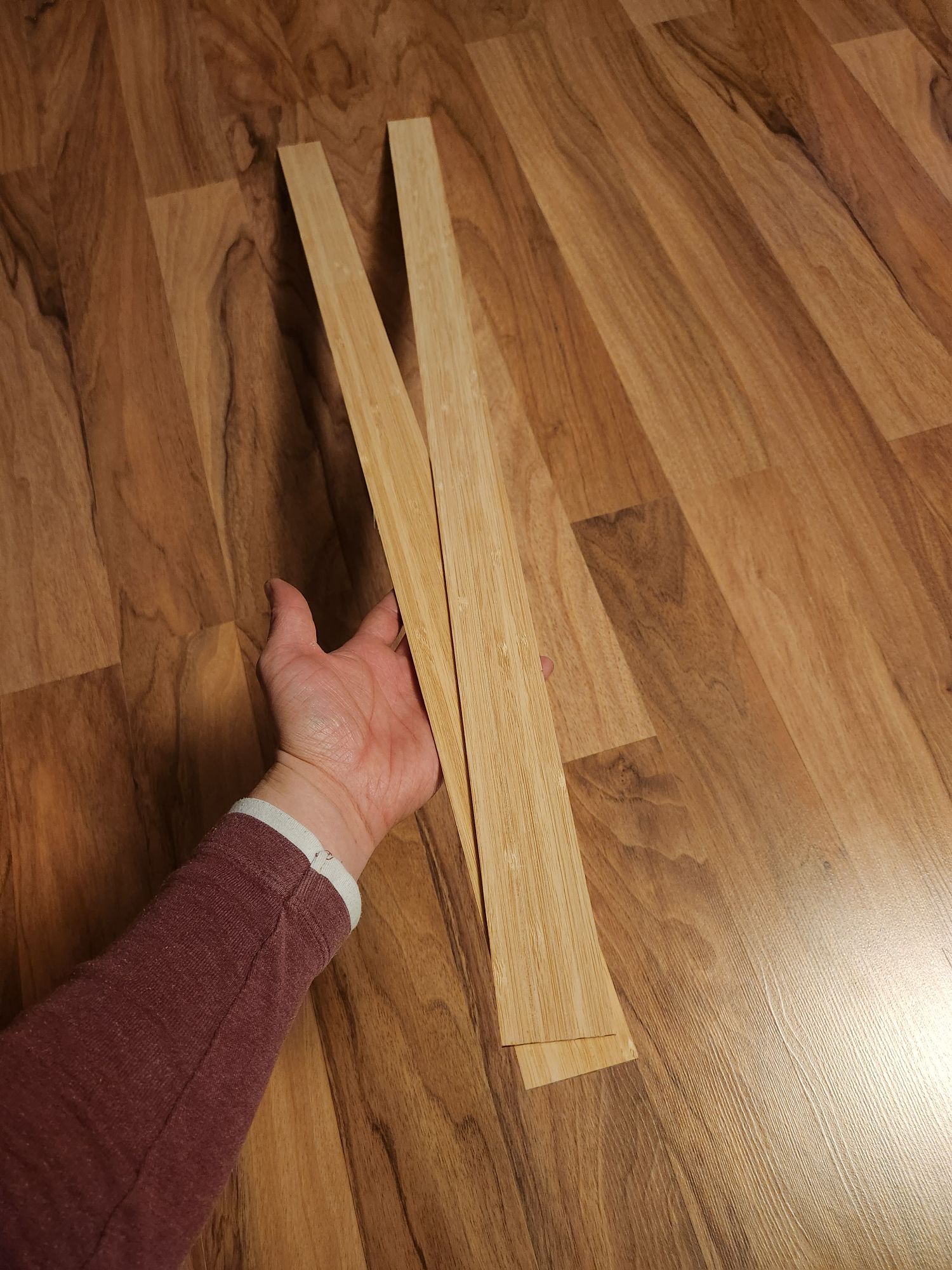

Zur Erklärung, ich hab ja meine damaligen Versuche alle mit Bambus gestartet weil ich da noch keinen Zugang zu frischem Holz hatte. Und da ich jetzt festgestellt hab dass das Holz was ich jetzt habe wohl Qualitativ einfach nicht ausreicht scheint es mir wieder Sinnvoll auf Bambus zurückzugreifen. Und vorm Spleißen hab ich ja auch immer Angst (was die Fertigungspräzision angeht) weshalb ich die Wurfarme aus einem durchgehenden Streifen machen werde und eine Griffschale vorne aufsetze. Ich weiß das ist auch etwas riskant aber ist mir im Moment sympathischer. Ich hab die Beschreibung für den Bau eines Koreanischen Kompositbogens im TBB 3 durchgelesen. Da steht dass nicht die Außenseite vom Bambus genommen wurde sondern dass da ein planer Streifen gefertigt wurde und dass das Bambus auf nur 3mm runtergearbeitet werden muss. Deshalb kam mir mein Bambuslaminat wieder in den Sinn, für das ich keine Verwendung hatte. Es hat genau die richtige Länge, 2 Streifen mit 2mm dicke. Und da der Griff ja relativ stark reflex gebogen werden muss und mir meine bisherigen biegeversuche mit Bambus immer in die Hose gingen, werde ich die beiden Streifen in einer Form laminieren.
Die Form hab ich schon fertig, sowie neue Escheleisten für die Siyahs. Die sind knapp über 1cm dick. Für einen koreaner reicht das angeblich...
Leider sind im TBB aber nicht allzu viele Maßangaben. Kann mir da bitte jemand aushelfen mit den verschiedenen Breiten und Dicken? Vorallem steht auch nichts davon ob das Bambus nur im Hauptbiegebereich 3mm dünn sein muss über die ganze Länge gleichmäßig. Also meine Bauweiße soll ziemlich genau so sein wie im TBB Band 3 ab Seite 113 beschrieben damit ihr eine Vorstellung habt was ich so im Kopf hab

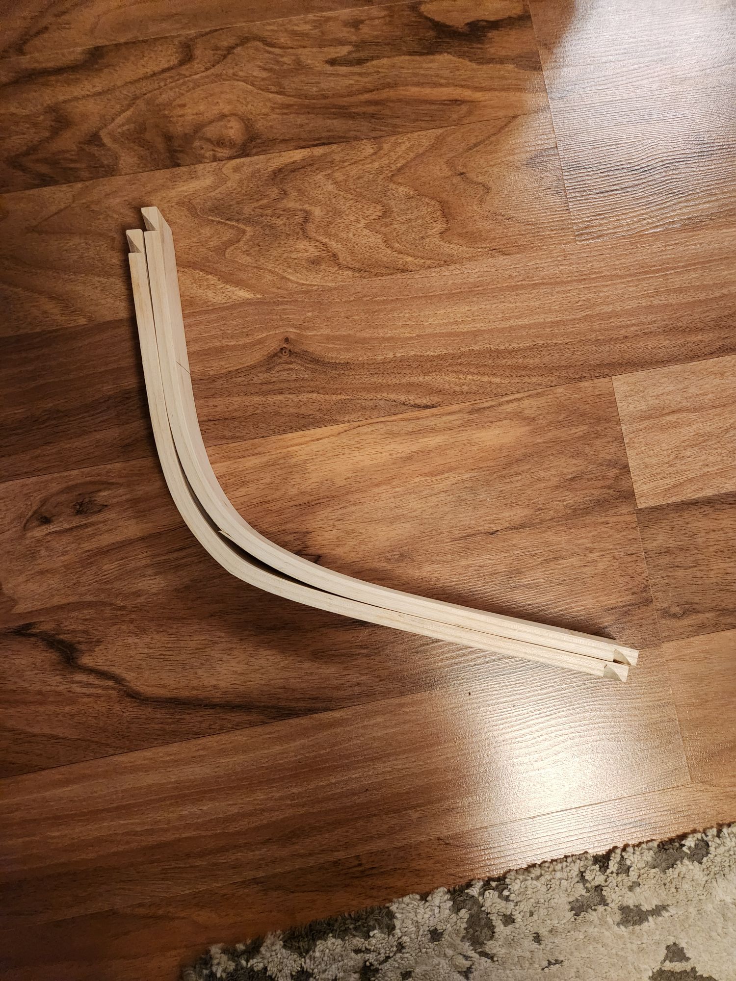

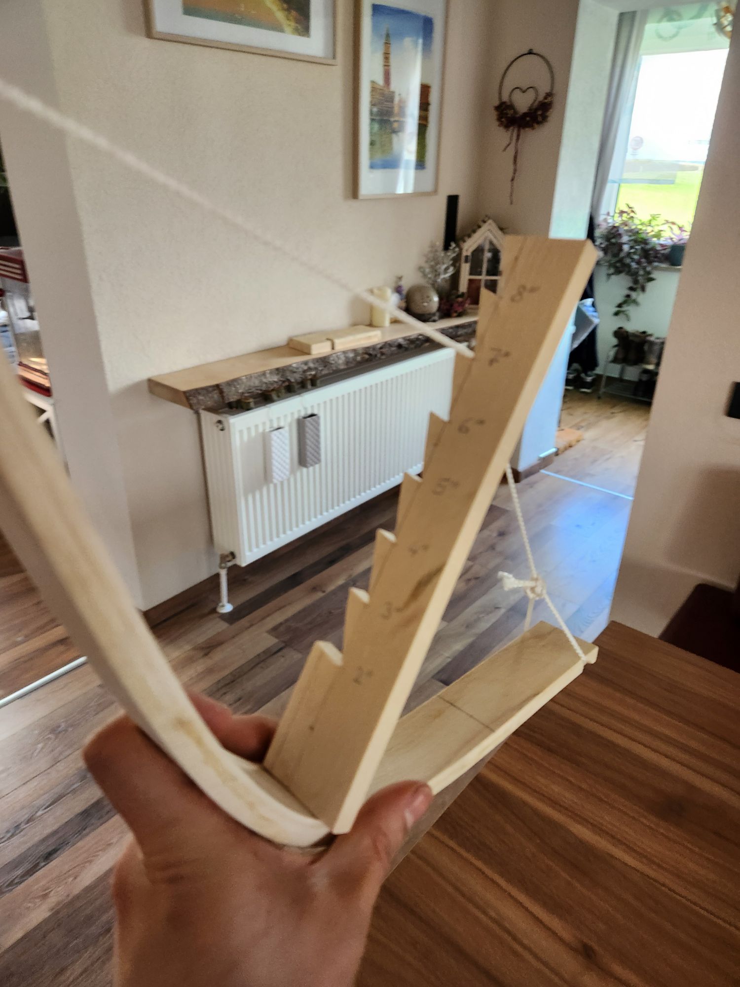

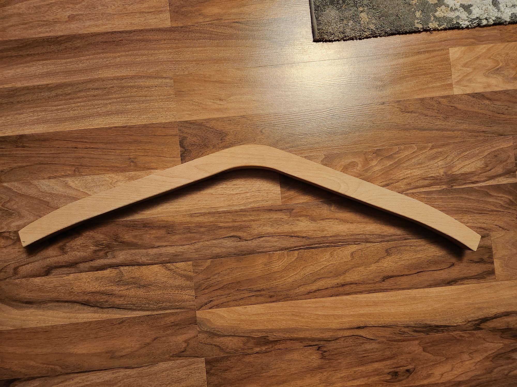

In der Zwischenzeit ist schon einiges passiert. Ich hab eine Biegeform für die Siyahs gebaut und dazu noch verzahnte Stöcke (keine Ahnung ob es für die auch einen Begriff gibt) damit man den Siyah gleich aus der Form nehmen und den nächsten biegen kann.

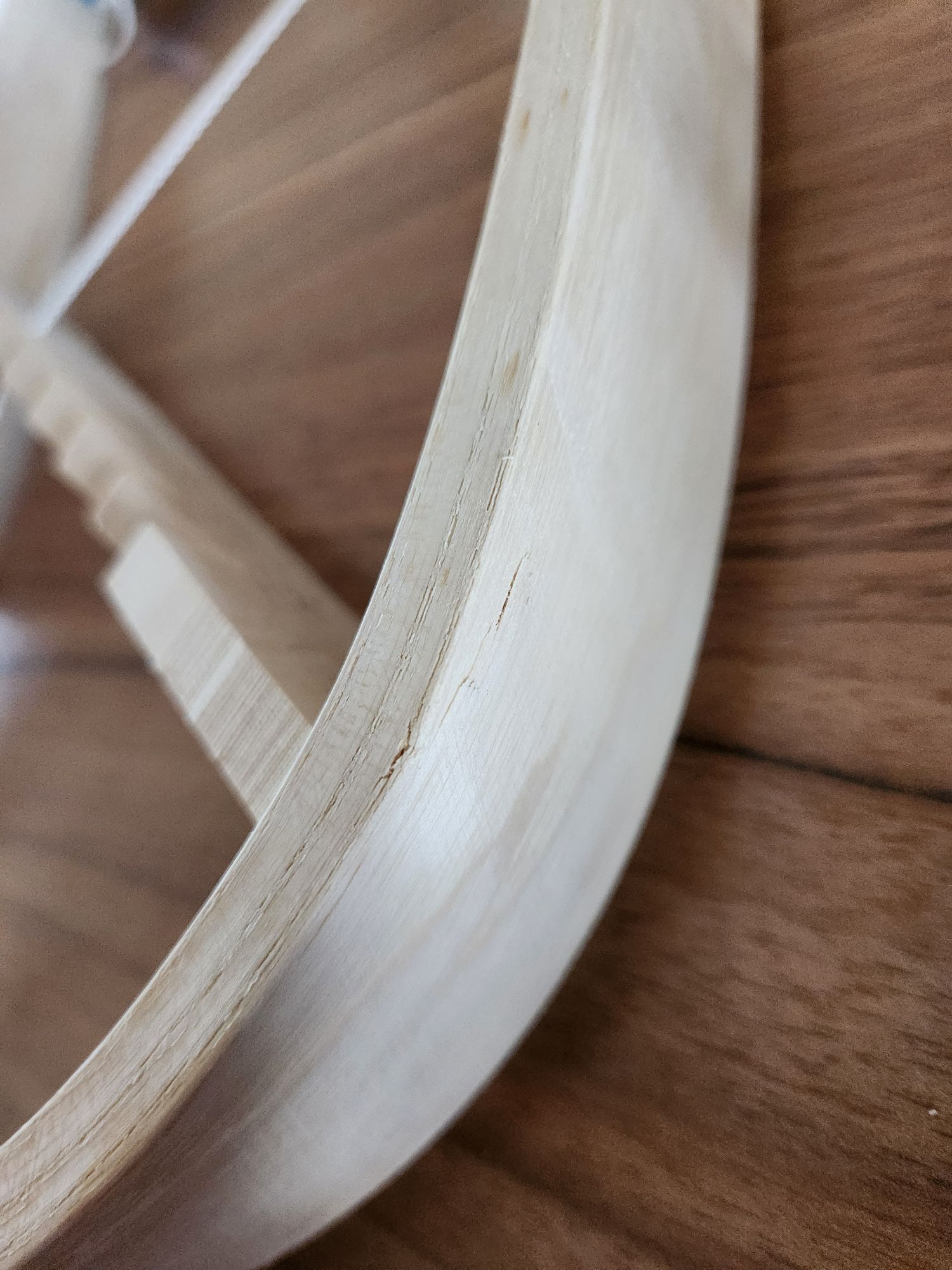

Die Biegung weicht zwischen den beiden Siyahs leider etwas ab, aber der Biegewinkel ist nahezu gleich. Und ein paar Fasern haben sich gehoben, die werd ich dann wieder ankleben oder vielleicht fallen sie sowieso weg.

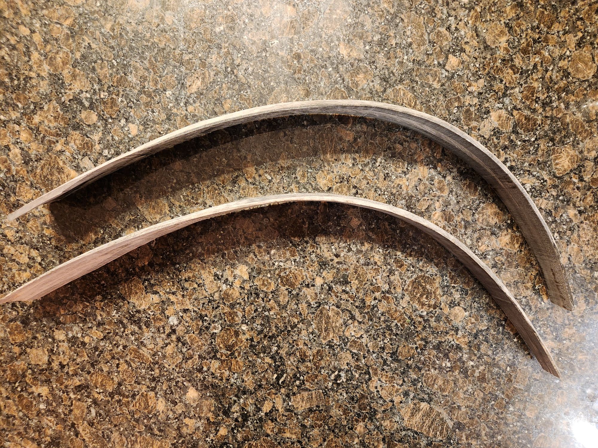

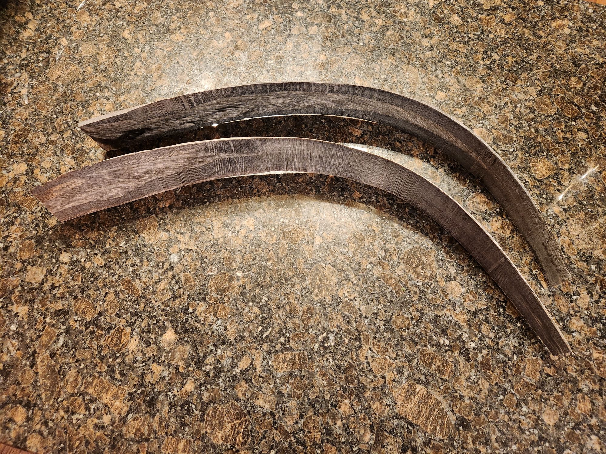

Bei den Hornstreifen hab ich an der Außenlinie eine glatte Fläche erzeugt, dann den Anschlag der Bandsäge auf ca 6mm eingestellt und mal die grobe Masse entfernt. Bei dem einen ist die Wölbung an der Innenseite fast vollständig weg. Der andere Streifen ist noch immer ziemlich hohl. Ich kann nur hoffen dass da genugend Material übrig bleibt. Eine stärke von 3mm sollte für den Bogen reichen.

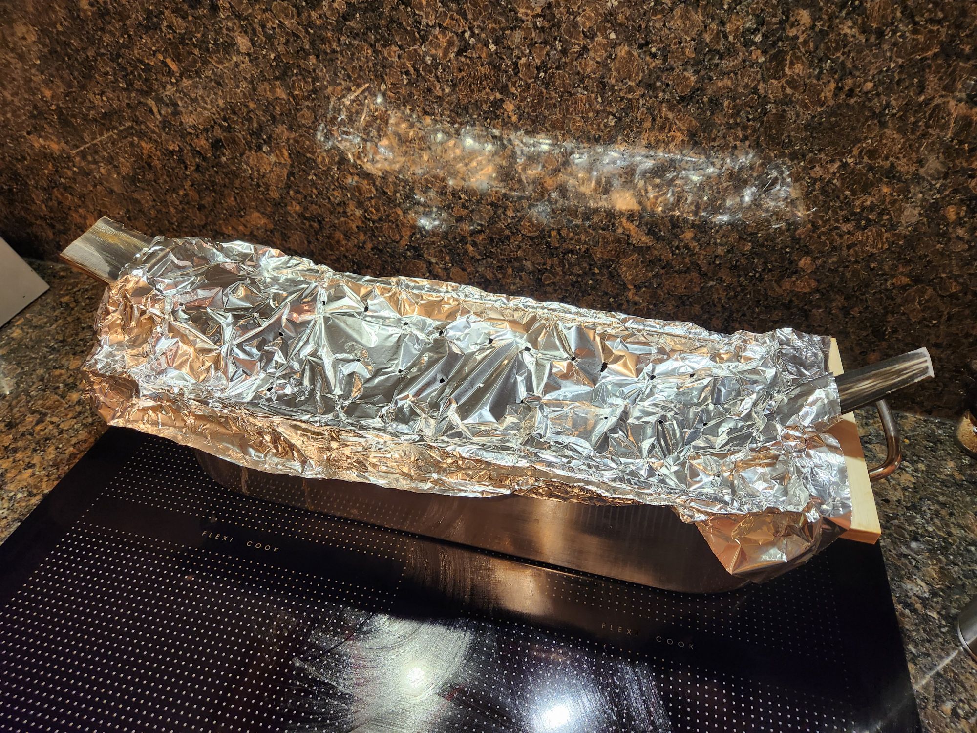

Den ersten Streifen hab ich auch schon gedämpft. Der kam heute morgen fast gerade aus der Form. Hab ihn dann mal auf etwa 4cm breite zugeschnitten und wieder eingespannt damit er sich nicht wieder eindreht.
