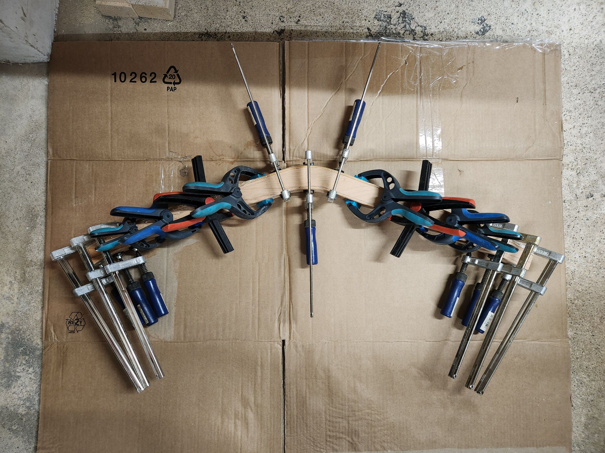

Heute hab ich noch die Bambusleisten mit Endfest 300 laminiert. Ich hoffe der kommt gerade aus der Form. Eigentlich sollte bei der Laminierform alles im Winkel sein.

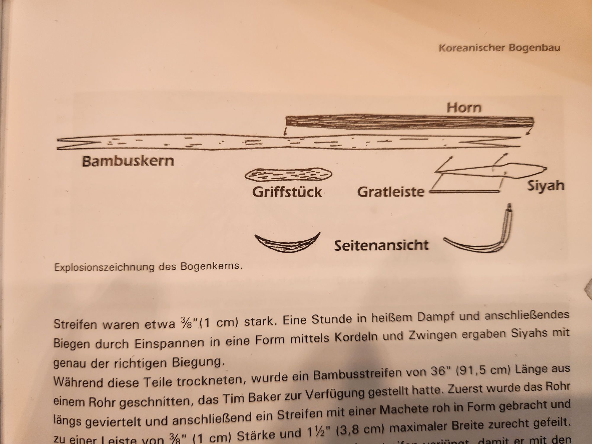

Gestern kam das Bambus aus der Form. Leider hab ich vergessen das Bambus abzukleben. Jetzt hatte ich einige Klebereste zu entfernen. Laut TBB ist der Bambus an der breitesten Stelle 38mm. Verjüngung hätte ich wegen fehlender Maßangaben auf ca 25mm an den Enden (beim Spleiß) geschätzt. Auch sieht es auf den Darstellungen im TBB so aus als wäre er im Griff um die 25mm Breit und erreicht seine größte Breite erst ein Stück nach dem Griff. Da die länge des Griffs auch nicht angegeben ist hätte ich den mal auf 14cm geschätzt (hab ich bei meinem Türkischen nachgemessen).
Wäre toll wenn mir jemand mit den fehlenden Maßen aushelfen könnte. Wie zB wo die breiteste Wurfarmstelle ist. Und wie die Maße der Siyahs sind. Ich überlege über das Griffstück etwas vom Reflex der beim verkleben gegenüber der Laminierform verloren gegangen ist wieder zurück zu holen. Den Griff werde ich am Ende mit Sehne umwickeln um diese bekannte Schwachstelle zu verstärken.

@benzi: Danke nochmal fürs schicken der Bilder. Das hat mir enorm weiter geholfen. Der Beitrag geht an manchen Stellen sehr schön ins Detail.
Was mir besonders auffällt ist dass der TBB die einzige Quelle ist, bei der ich von einer Wurfarmbreite von 3,8cm mit verjüngung zu den Enden hin gelesen hab. Alle anderen Quellen deuten eher auf eine völlig parallele Bauweiße bis nur Biegung der Siyahs hin. Selbst die Siyahs haben nur im TBB eine besondere Formgebung in der Breite.
Und im TBB steht dass das Bambus unter 3mm haben soll und das Horn auch nur 3mm und der Sehnenbelag beim Original satte 5mm hatte. Im TB Nr 61 ist die Aufteilung hingegen 4mm Horn, 4mm Holz und nur 2mm Sehne. Die Wurfarmbreite hat 2,5 - 3cm und läuft parallel. Nichtmal im Griff ist eine Reduktion in der Breite (außer das Horn ist zu schmal
Leider weiß man beim Bogen aus dem TB nicht welches Zuggewicht dabei rauskommt. Beim Bogen aus dem TBB waren es 55#@28".
Deshalb tendiere ich dazu eine Breite von 3cm parallel mit einer dicke von 3mm Horn, 3mm Bambus und 2mm Sehne zu nehmen damit ich hoffentlich unter 50# lande.
