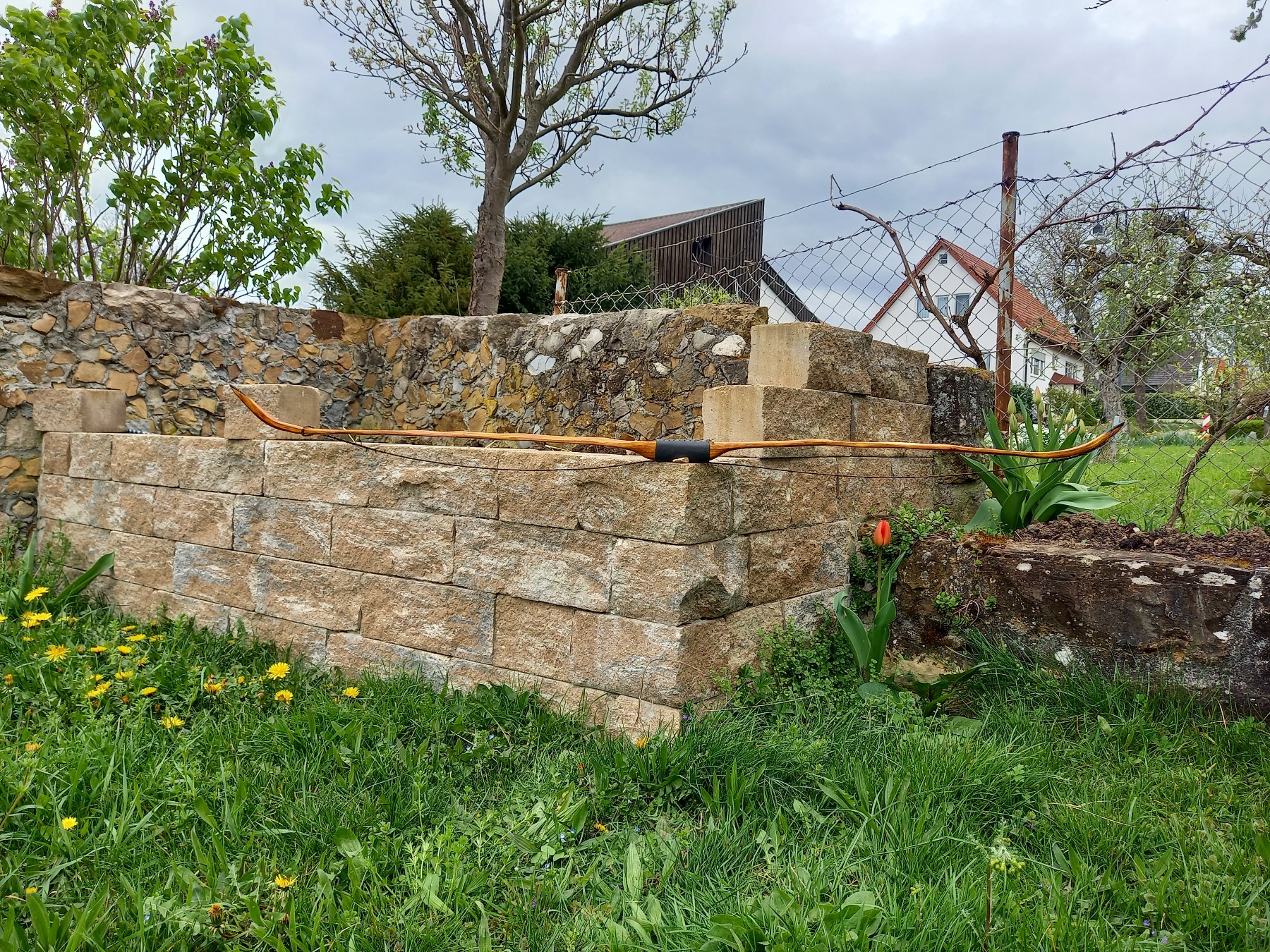

Hallo Zusammen,
Von mir auch mal wieder ein Osagebogen.

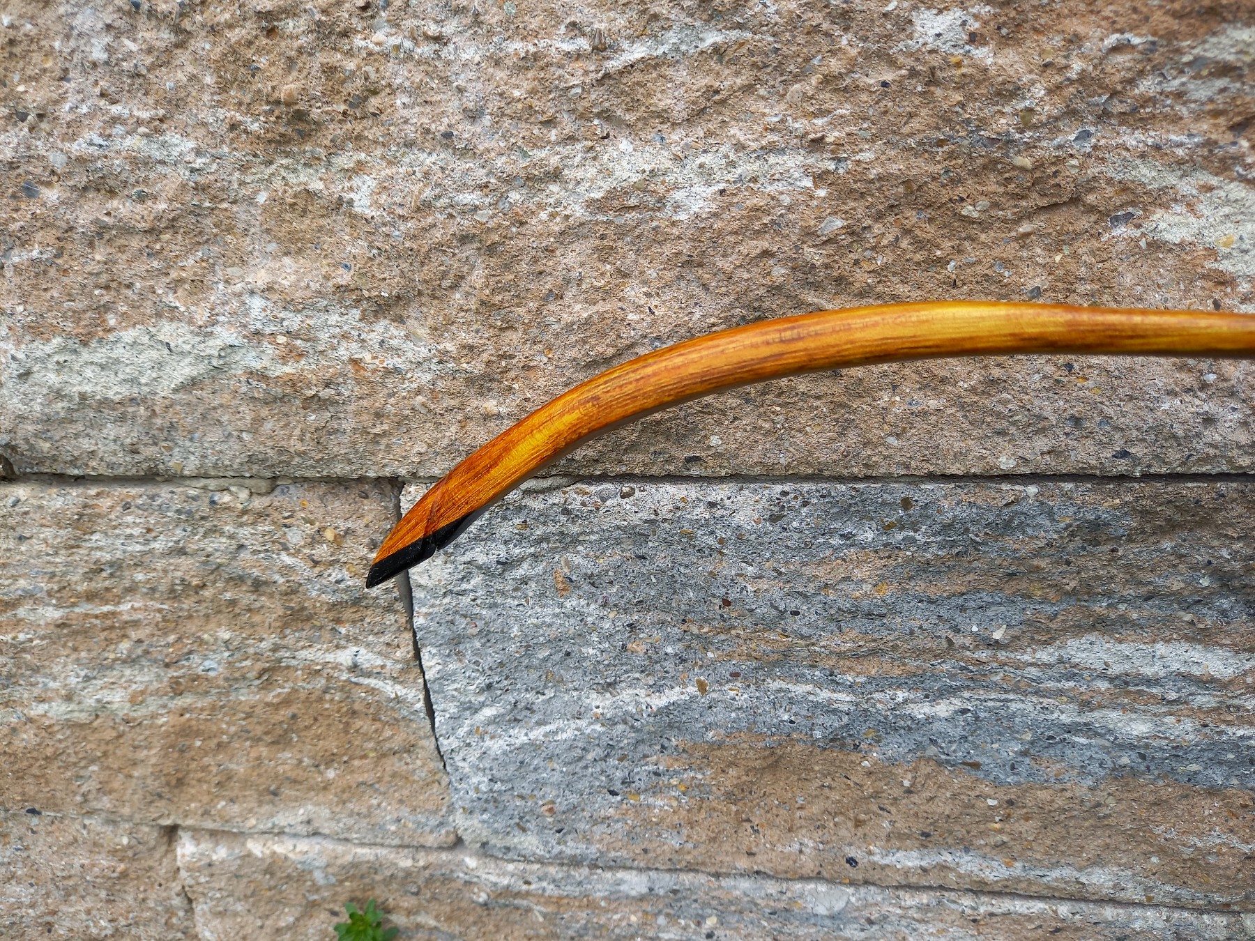

Der hat mich viel Nerven gekostet.. hatte im Bereich vom unteren WA eine sehr nervige deflexe Stelle.. sieht man auch auf den Nahaufnahmen unten gut.

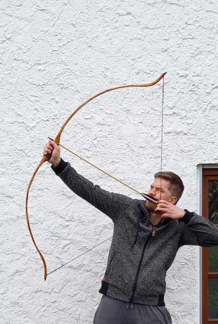

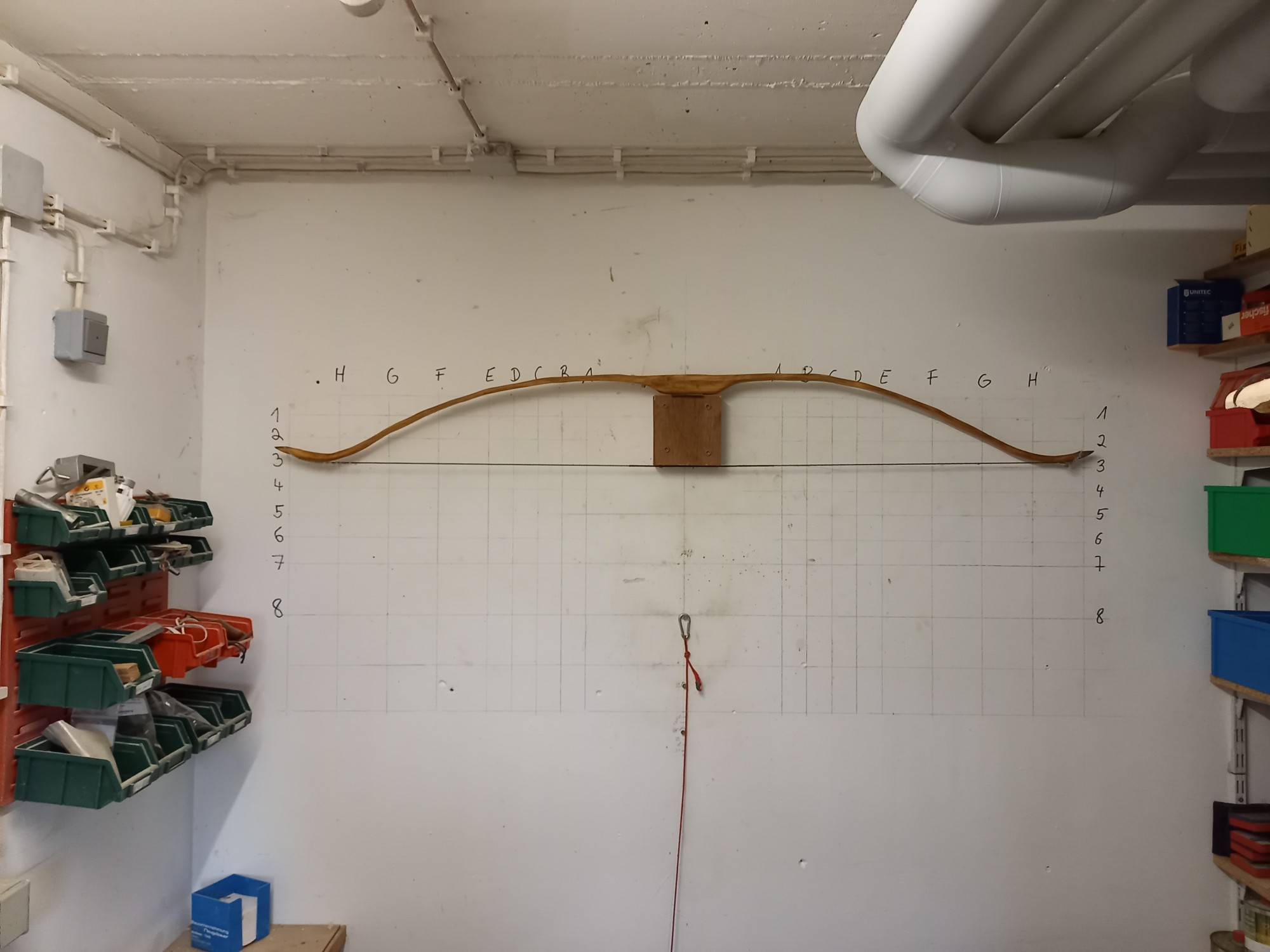

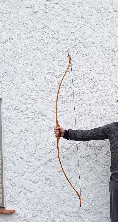

Hier ein Bild als der Bogen auf Standhöhe war
Deflexer Bereich im rechten WA C/D
War auch sehr schlängelig. Musste ihn bestimmt 3x zurechtbiegen.
Aber wurde dann doch noch was draus:

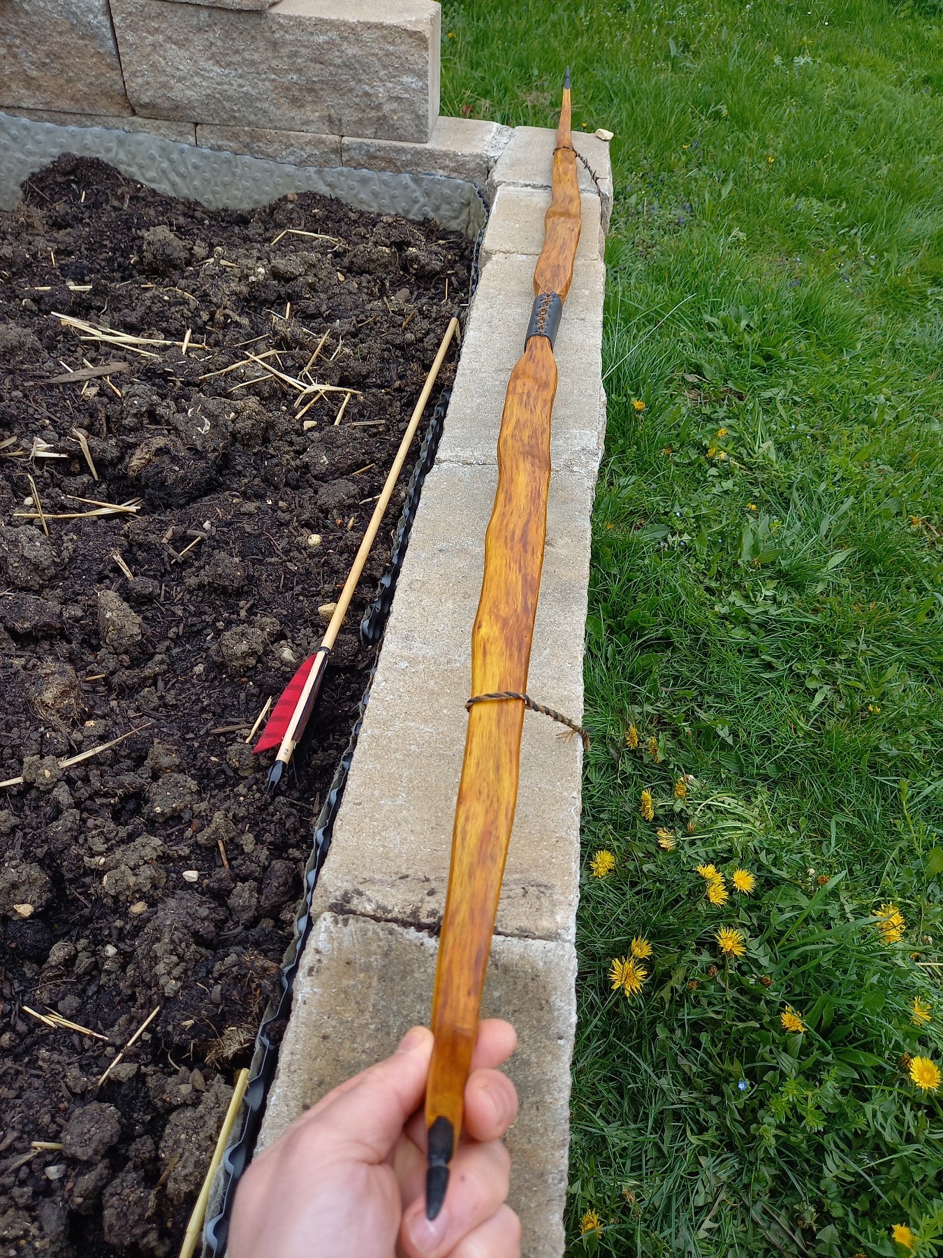

Holz: Osage
Gewicht: 510g
Zuggewicht: 42@28,5
Länge: 165cm
Tips:Horn-Overlays
Griff: Leder
Finish: 6xLeinöl
Das Holz hat glaub aufgrund von der Farbe schon ein paar Jahre aufm Buckel
Deflexer Bereich
Deflexer Bereich
Deflexer Bereich
Deflexer Bereich
Unterer WA
Unterer WA
Oberer WA
Oberer WA

Die Geduld hat sich wohl gelohnt, Basti. Gratuliere.

Mir gefällt der Bogen auch sehr.
Wie breit hast du die WA gebaut?
Grüße, Daniel
Beiträge: 1599
Hat gedankt: 67 Mal
Hat Dank erhalten: 112 Mal
Re: Osage 42# 28,5"
Danke euch!
@Daniel: Die WA sind nach den Fadeouts 37/38mm breit gebaut, dann halbpyramidal verlaufend und im Bereich der Overlays 9/10mm breit
Beiträge: 2590
Hat gedankt: 226 Mal
Hat Dank erhalten: 339 Mal
Re: Osage 42# 28,5"
Ja der sieht tatsächlich aus wie meine nach ein paar Jahren (bezüglich der Farbe).
Sehr schön geworden und viel Charakter. 👍🏻

Krasse Farben, durch das Öl noch mal schön verstärkt. Gefällt mir, zum Tiller kann ich nichts sagen, aber wenn er schießt,
dann wirds wohl passen. Grüße Mühle

Wieder sehr schön geworden!
Die Maserung des Holzes ist auch echt super.
Beiträge: 6299
Hat gedankt: 79 Mal
Hat Dank erhalten: 245 Mal
Re: Osage 42# 28,5"
Sieht sehr harmonisch aus und die Farben des Holzes sind eine Augenweide.

Bogenbas hat geschrieben: 05.04.2024, 15:11 Ja der sieht tatsächlich aus wie meine nach ein paar Jahren (bezüglich der Farbe).
Da hast dich nochmal gerettet mit deinem Satzteil in Klammer :D Spaß
Danke euch! Schießt sich auch sehr angenehm und flott
