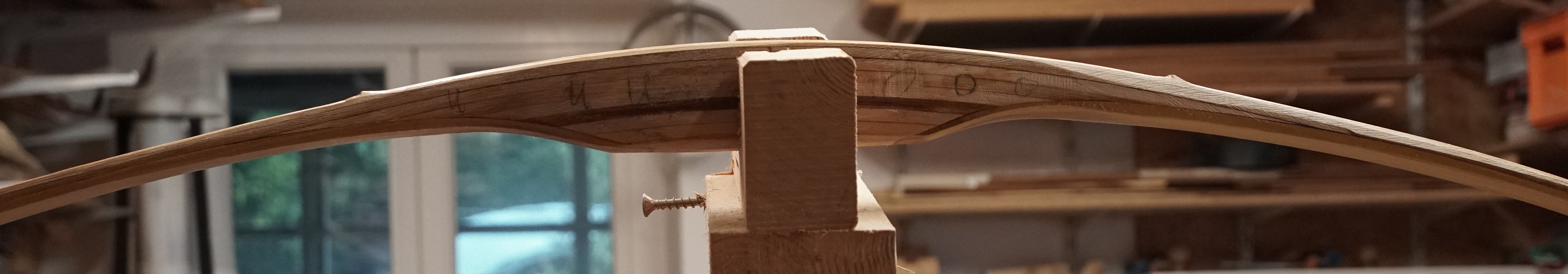

Mach dir klar, das 2-fache Dicke 8-fachen Biegewiderstand bedeutet.
Allerdings ist beim Griff entscheidender (wenn er sich nicht mitbiegen soll und deswegen die Dicke definiert ist) das er DIR gut in der Hand liegt.
Zum "deflexen Griff" - meine Erfahrung ist, das ein Bogen mit reflexem Griff deutlich "zickiger" reagiert als wenn du ihn im Griffbereich deflex auslegst und den Reflex erst in den Wurfarmen einbringst. Aber - das ist sicher auch Geschmackssache und du wirst genügend Leute finden, die das wie du machen würden ;) .
Noch eines zum Griff - warum integrierst du ihn nicht in die mittlere Lage oder die Bauchlage?
Mal als Beispiel hier vor der Bearbeitung:
Und anschließend kannst du den Griff ausformen wie du möchtest.
