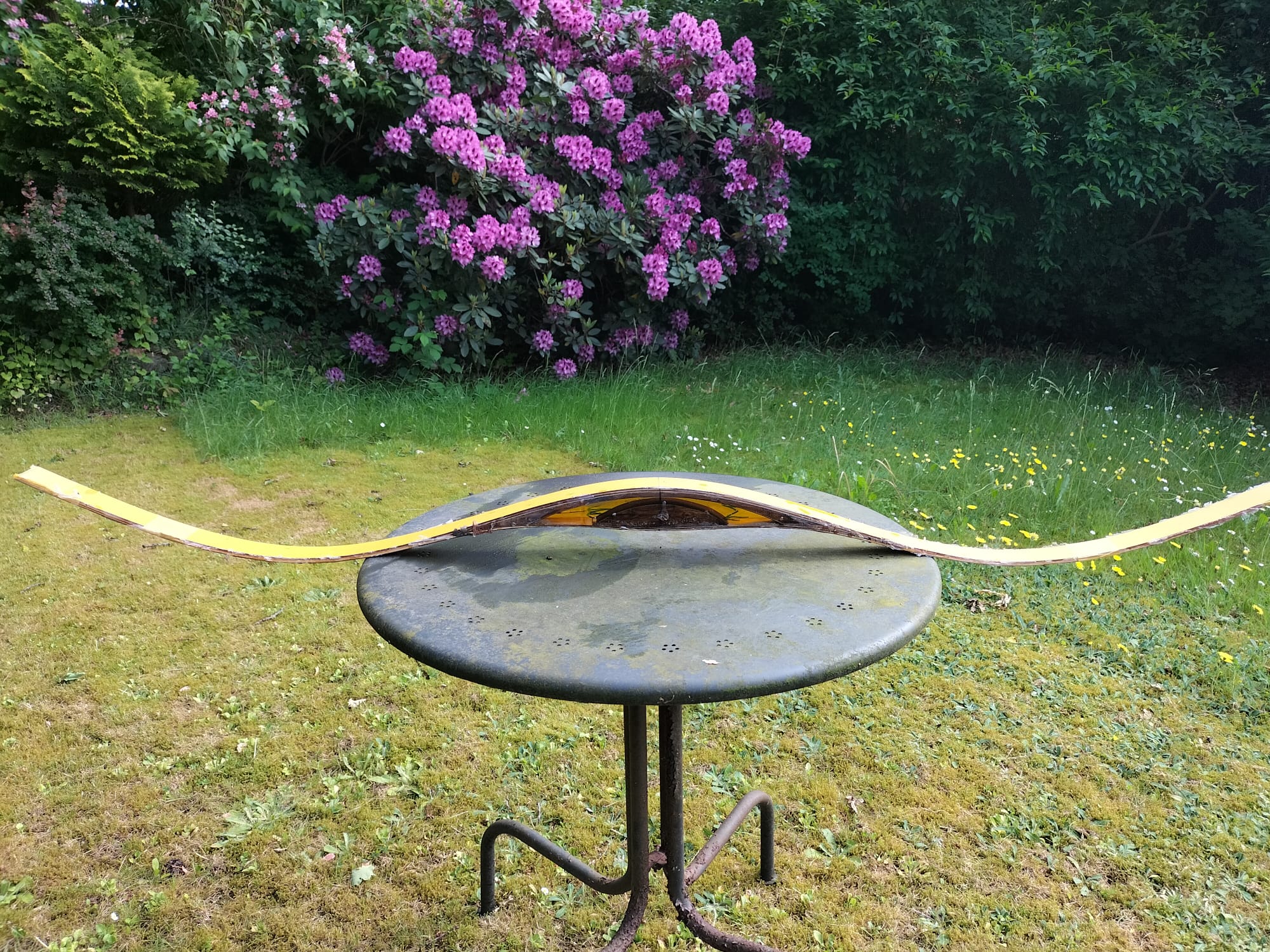

- Kleber Uhu Endfest 300 plus 25 g Kleber und 20 g Härter. Alle Teile werden nun sorgfältig mit Kleber eingestrichen. Die eingestrichen Teile werden dann auf die Form gelegt und mit Frischhaltefolie abgedeckt, damit überschüssiger Kleber nicht an der Form klebt. Zur besseren Druckverteilung lege ich noch eine vorgebogene 3 mm Aluminiumleiste oben auf. Verspannt wird dann alles mit C-Zwingen und Gummischläuchen. Danach geht's dann für ca. 60 Minuten bei 75 Grad in den vorgeheizten Backofen. Mein "Backofen" ist aber nur eine Holzkiste mit 6 100 Watt Glühbirnen.
Und so kommt der Bogen dann aus dem Backofen. Jetzt werden die Wurfarme verputzt, die Mittellinie geprüft und der Wurfarmtaper angezeichnet. Der Wurfarmtaper geht vom Fadeout bis auf 15 mm an der Sehnenkerbe am oberen Wurfarm bzw. 16 mm am unteren Wurfarm.

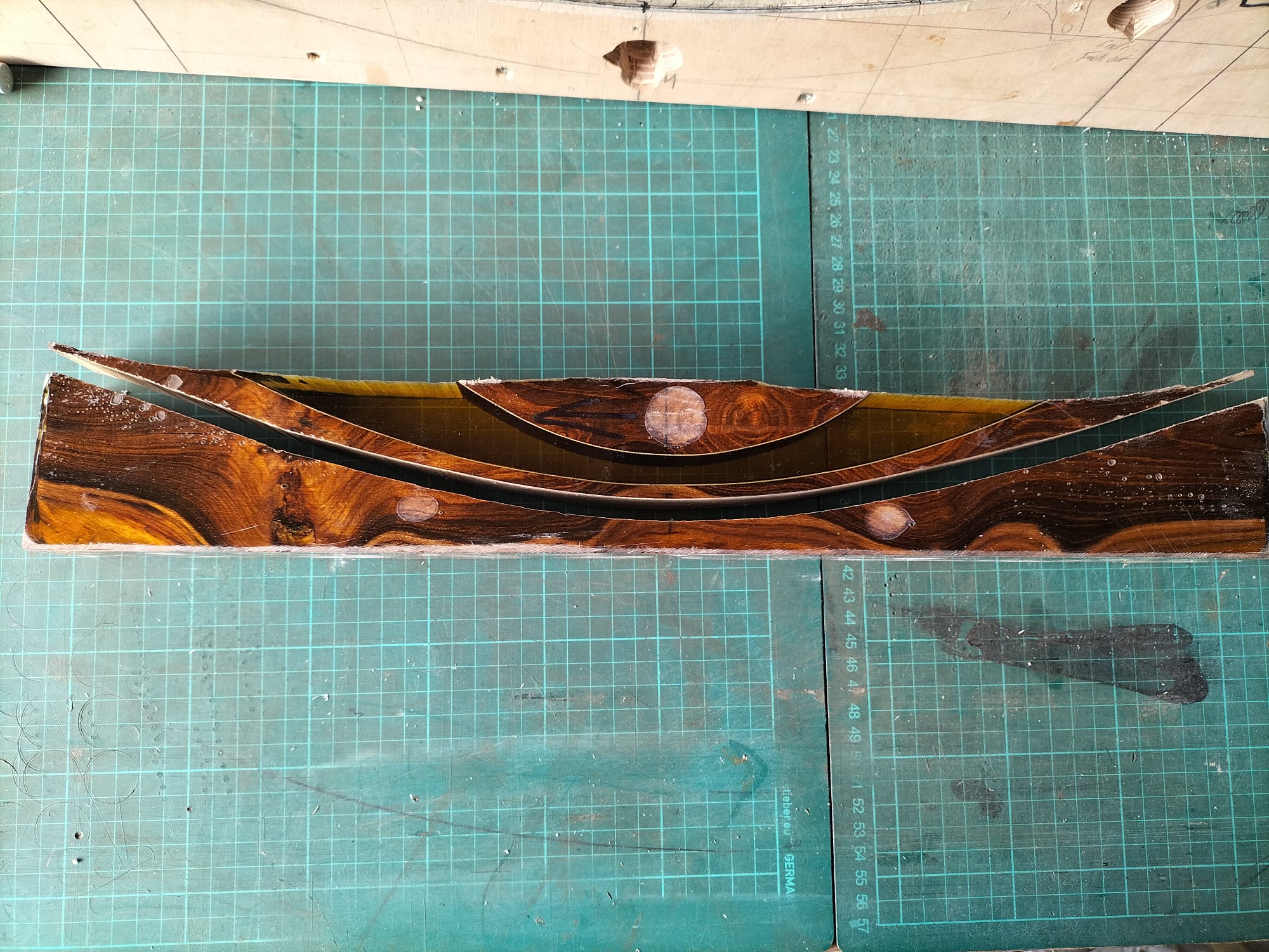

@ Bogenbas: So wird das Bogenprofil dann aussehen.
