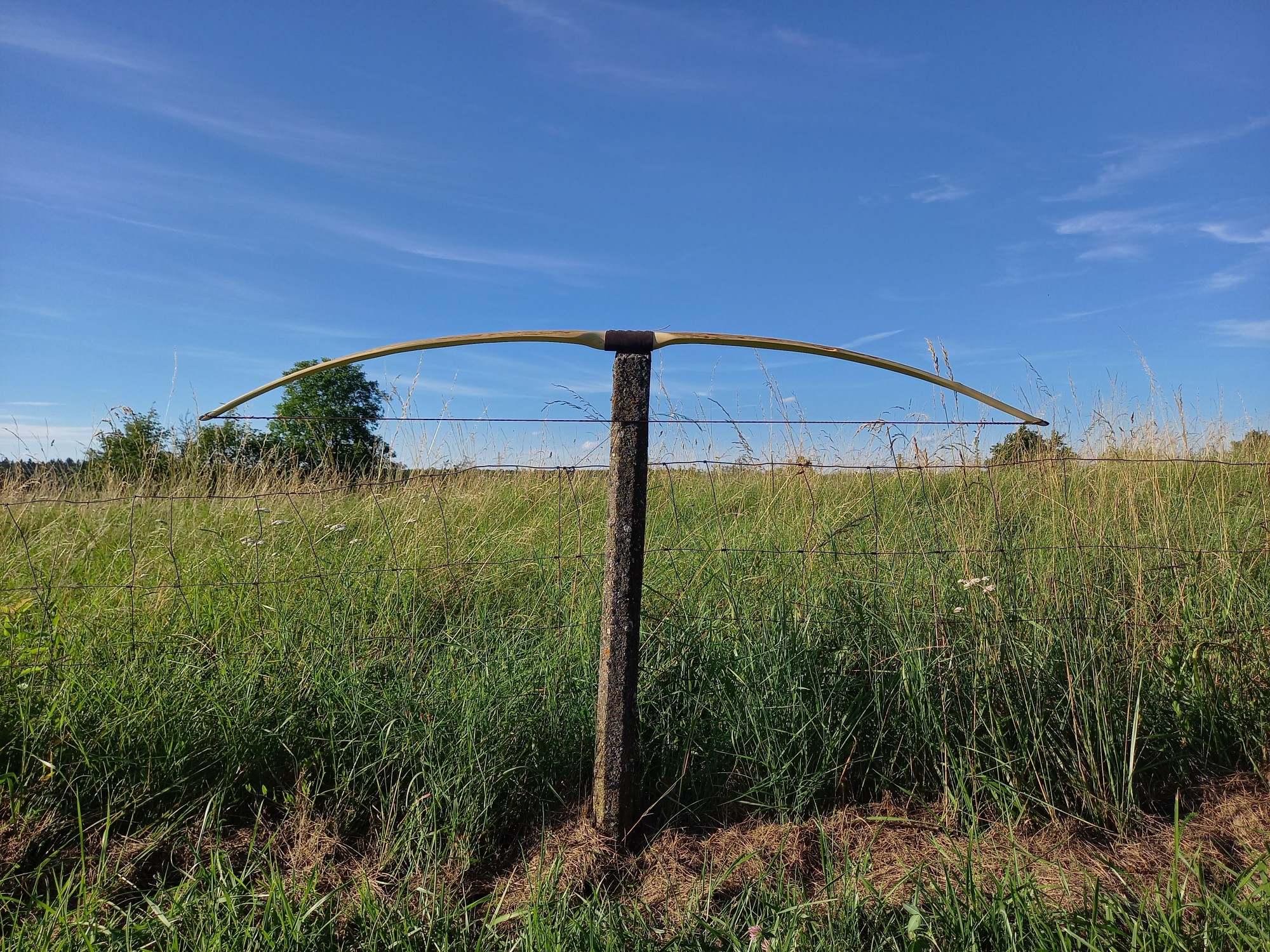

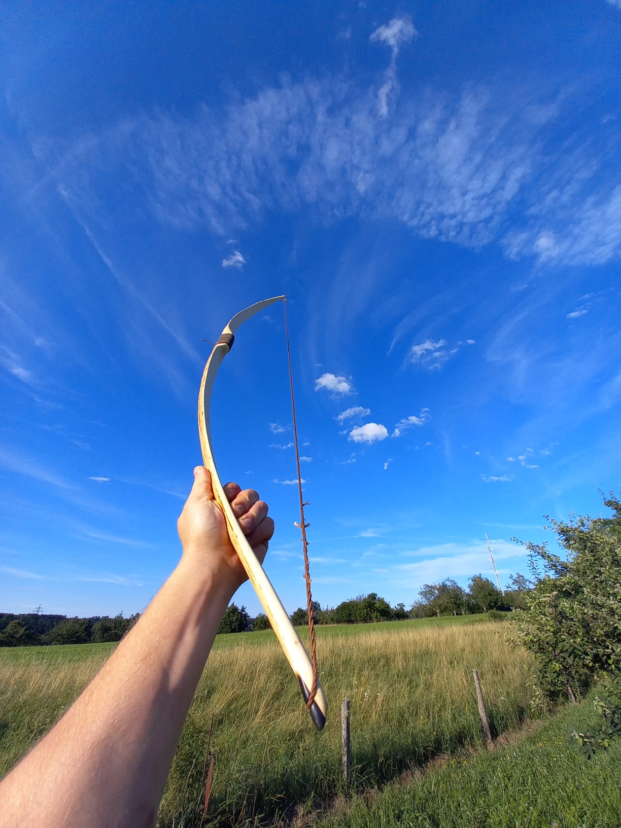

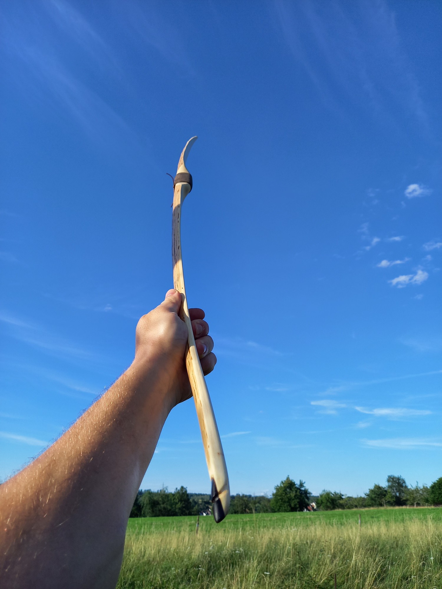

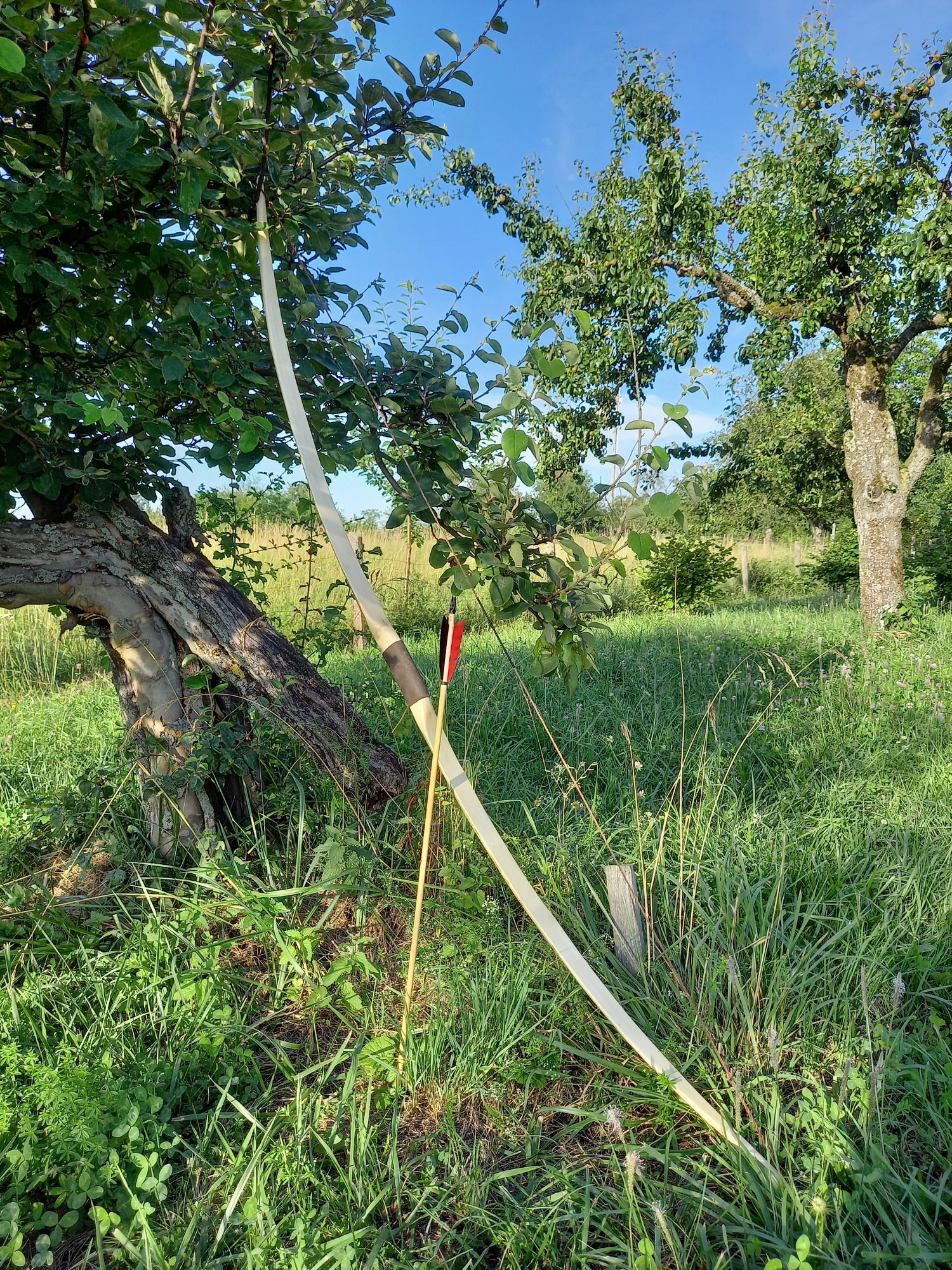

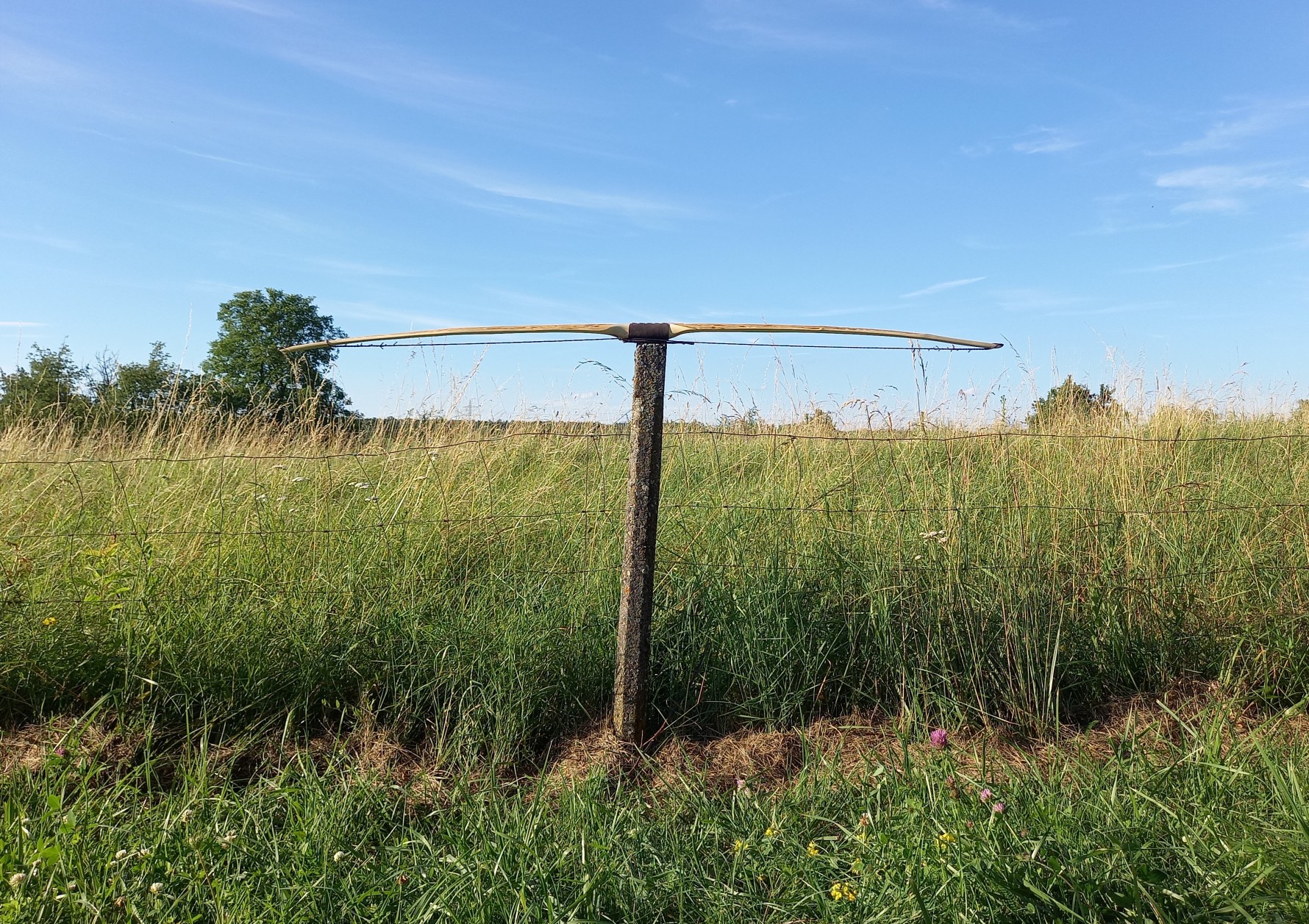

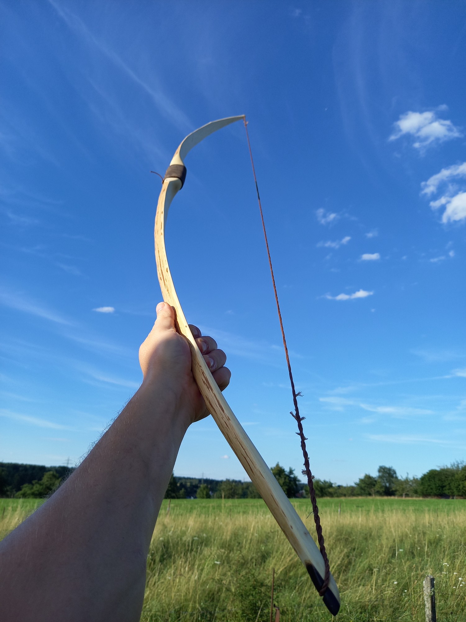

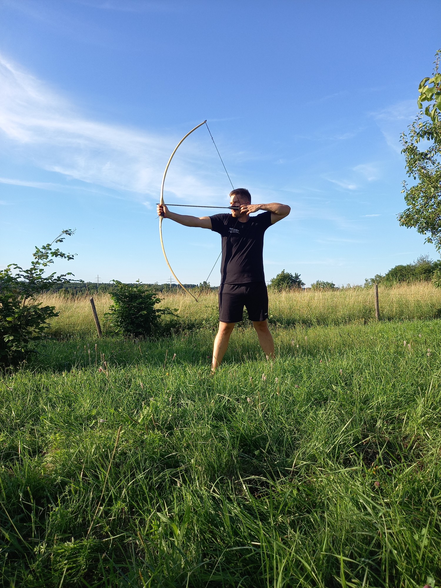

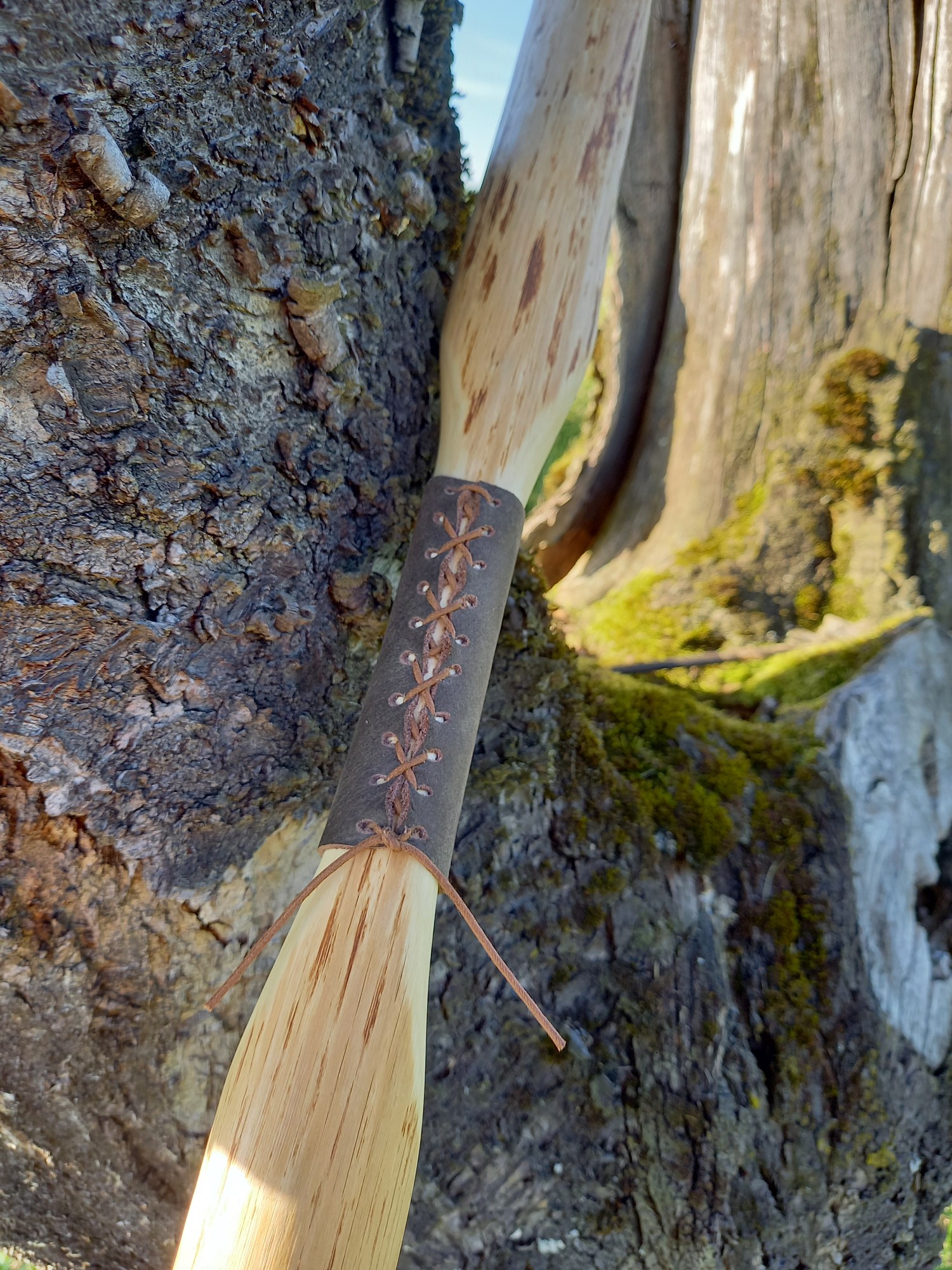

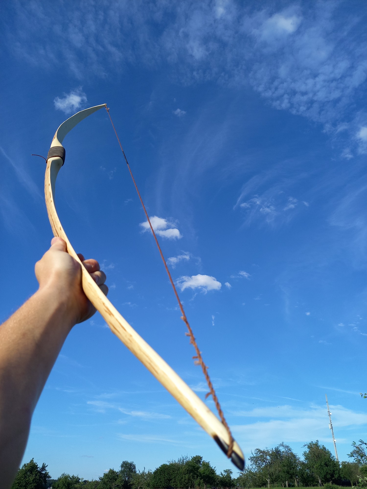

Hallo Zusammen!
Ein paar kennen den fast fertig getillerten Hasel vom SDBBT.
Wollte ihn ja dort wegen der hohen Luftfeuchtigkeit noch nicht einölen und das hat sich auch gelohnt. Der Bogen hat daheim im Wohnzimmer noch 30g verloren.
Hier ein paar Daten:
Holz: Hsel
Gewicht: 495g
Zuggewicht: 42#@29"
Länge: 180cm

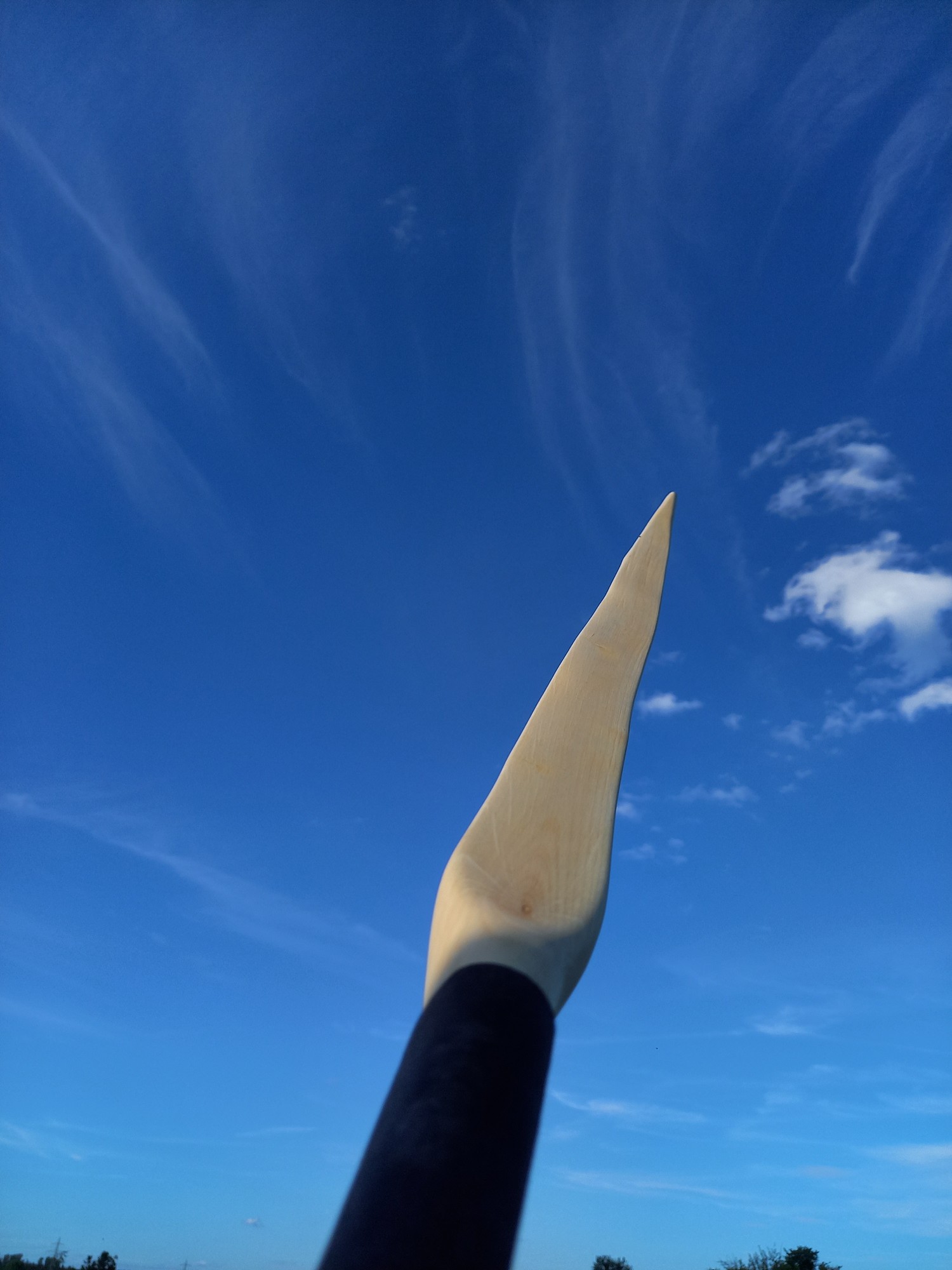

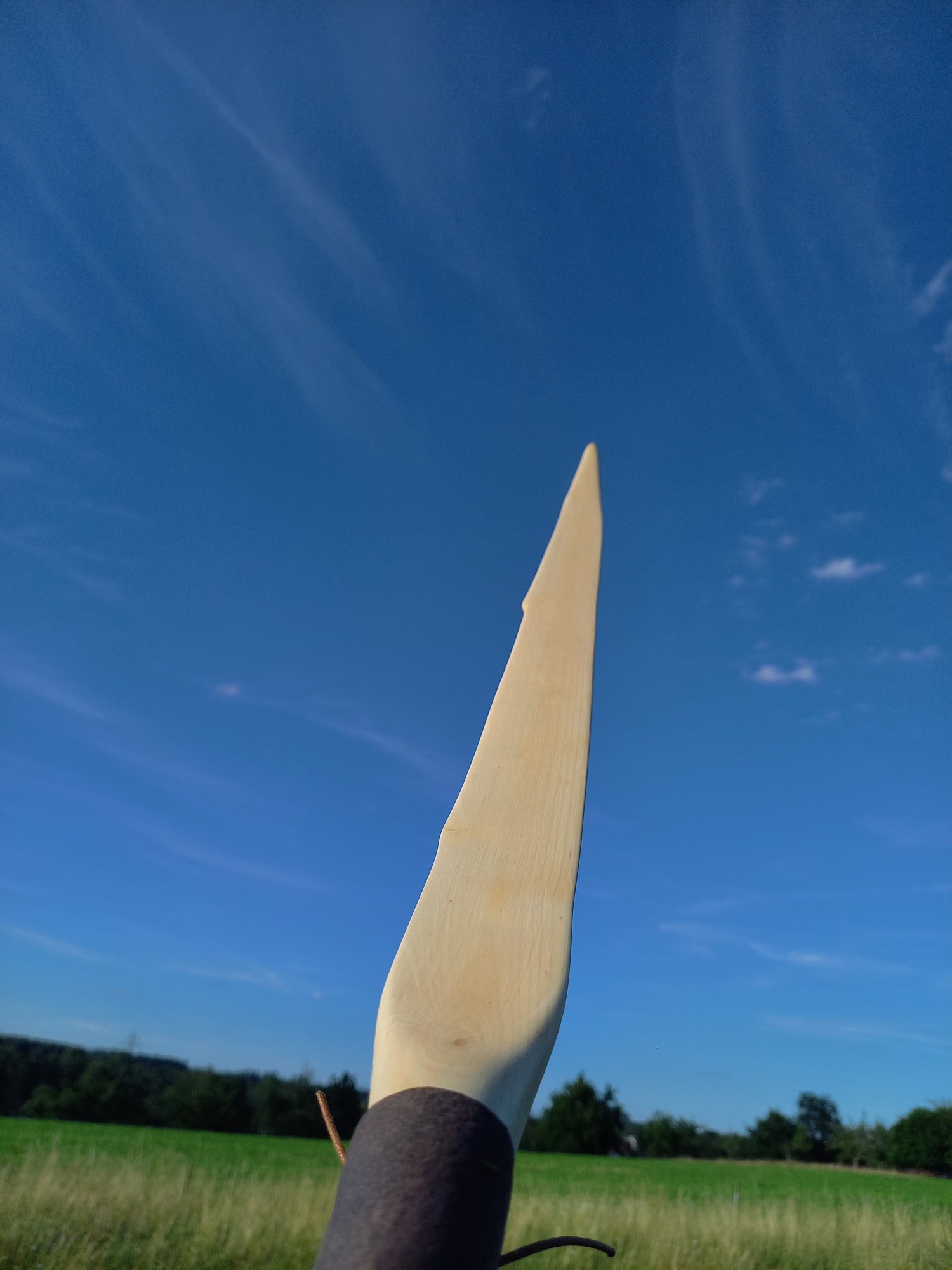

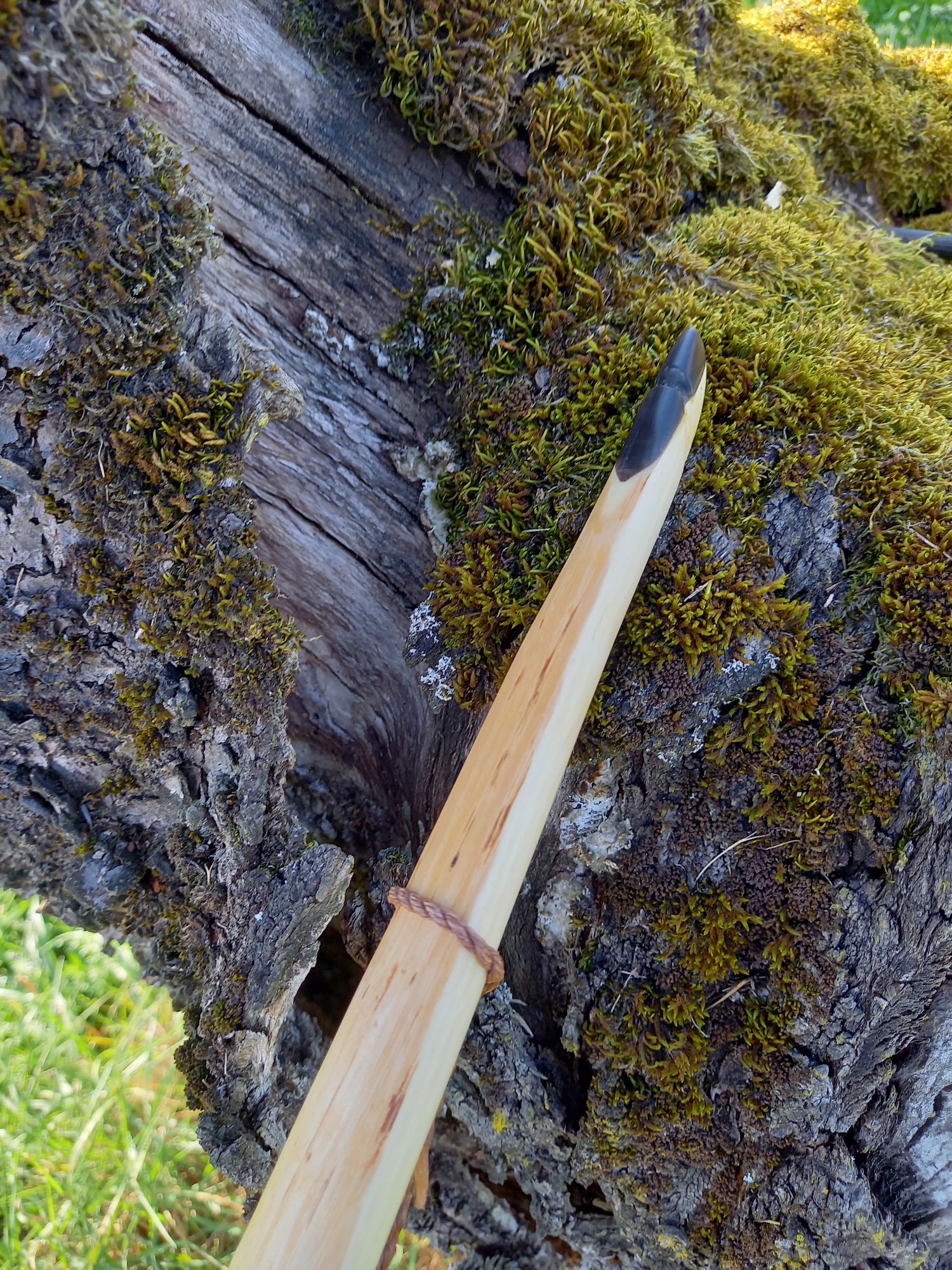

Tips:Horn-Overlays

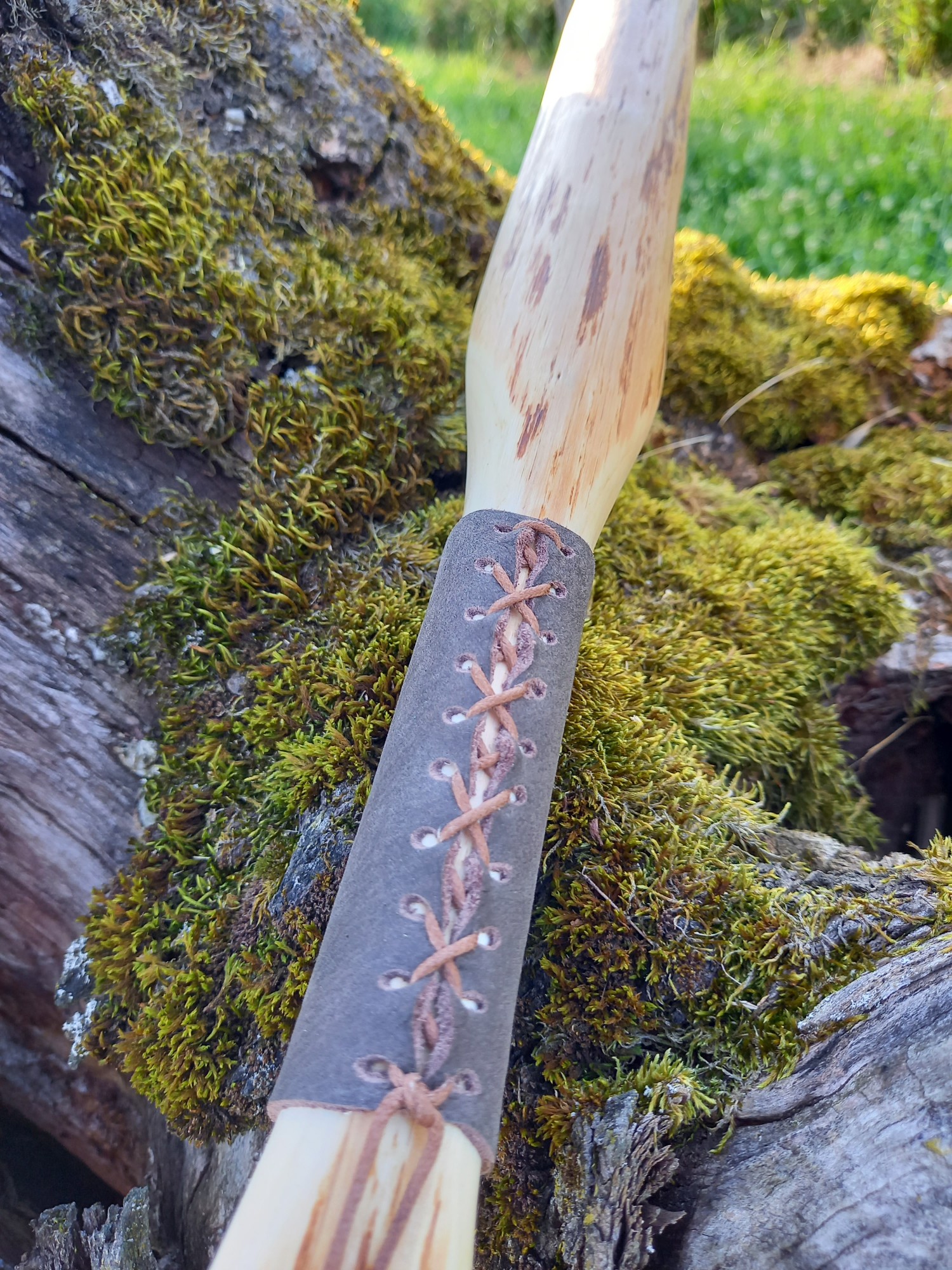

Griff: Leder
Finish: 5xLeinölfirnis

Sehr schön getillert! Toller Bogen! 🙌🏻

Gefällt mir auch gut der Bogen.
Wieviel Pfeile hast du damit schon geschossen? Set hat er ja ziemlich wenig.
Die Haselnussbögen von mir haben um einiges mehr (liegt aber womöglich am Tiller :D)

Wie immer solide geworden. :)
Du schreibst, dass der Hasel nochmal Gewicht verloren hat.
Hast du den jetzt erst im Sommer geschnitten?

Schön geworden Dein Haselbogen. Ich habe den Bogen ja schon in Kolbingen gesehen. Schönes Finish. LG Stephan

Danke euch ;)
TradArchery hat geschrieben: 17.07.2024, 11:09 Wieviel Pfeile hast du damit schon geschossen? Set hat er ja ziemlich wenig.
Also in Kolbingen sind bestimmt schon 200 Pfeile raus und daheim auch nochmal so viele
Eichsfelder hat geschrieben: 17.07.2024, 21:11 Du schreibst, dass der Hasel nochmal Gewicht verloren hat.
Ne der Rohling ist glaub vom Frühjahr 23. Aber beim SDBBT hab ich ihn nicht fertig gemacht, weil es immer wieder geregnet hat und wir eine ziemlich hohe Luftfeuchtigkeit hatten. Deshalb hab ich ihn daheim noch ein paar Gramm verlieren lassen.
