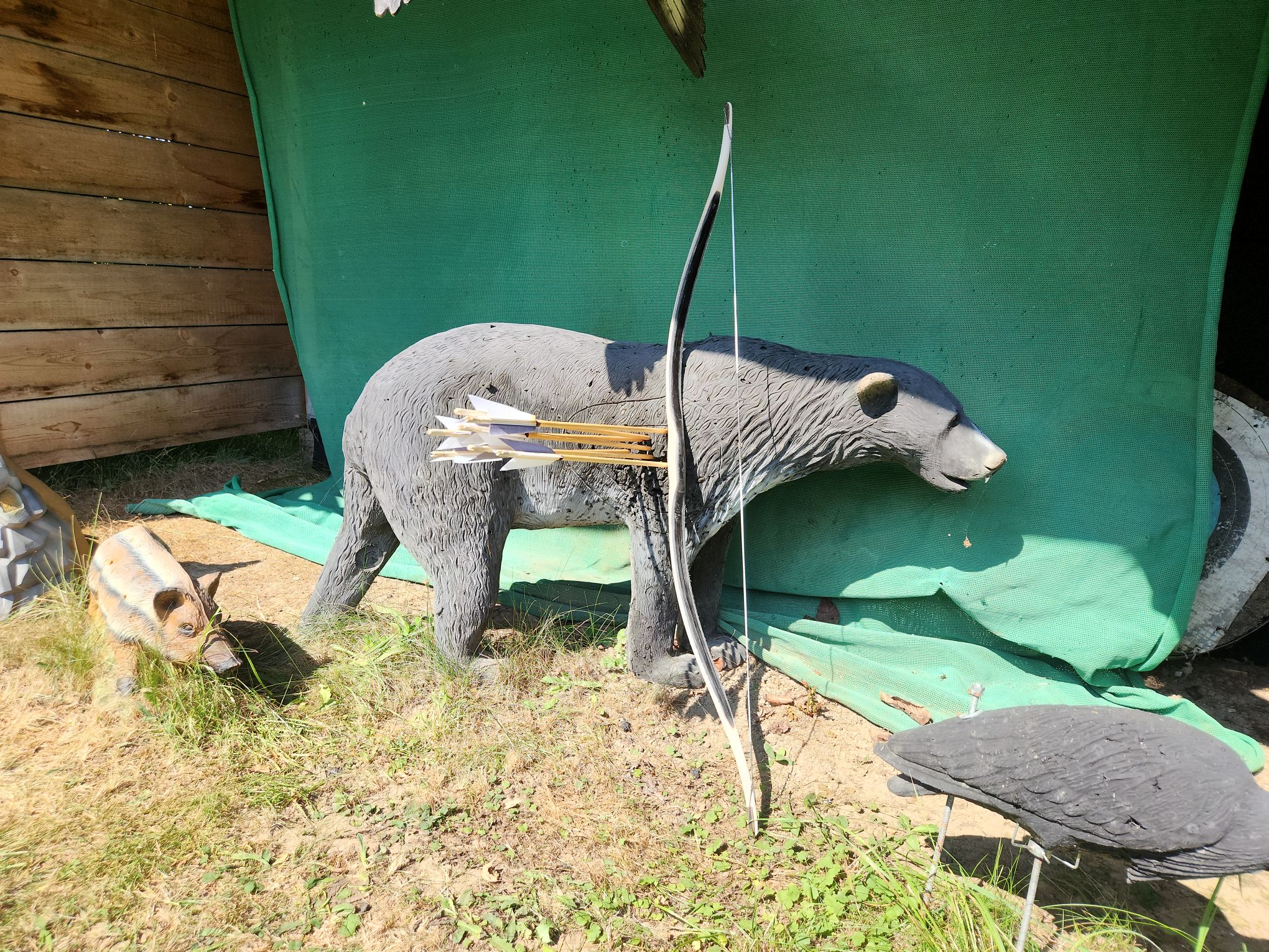

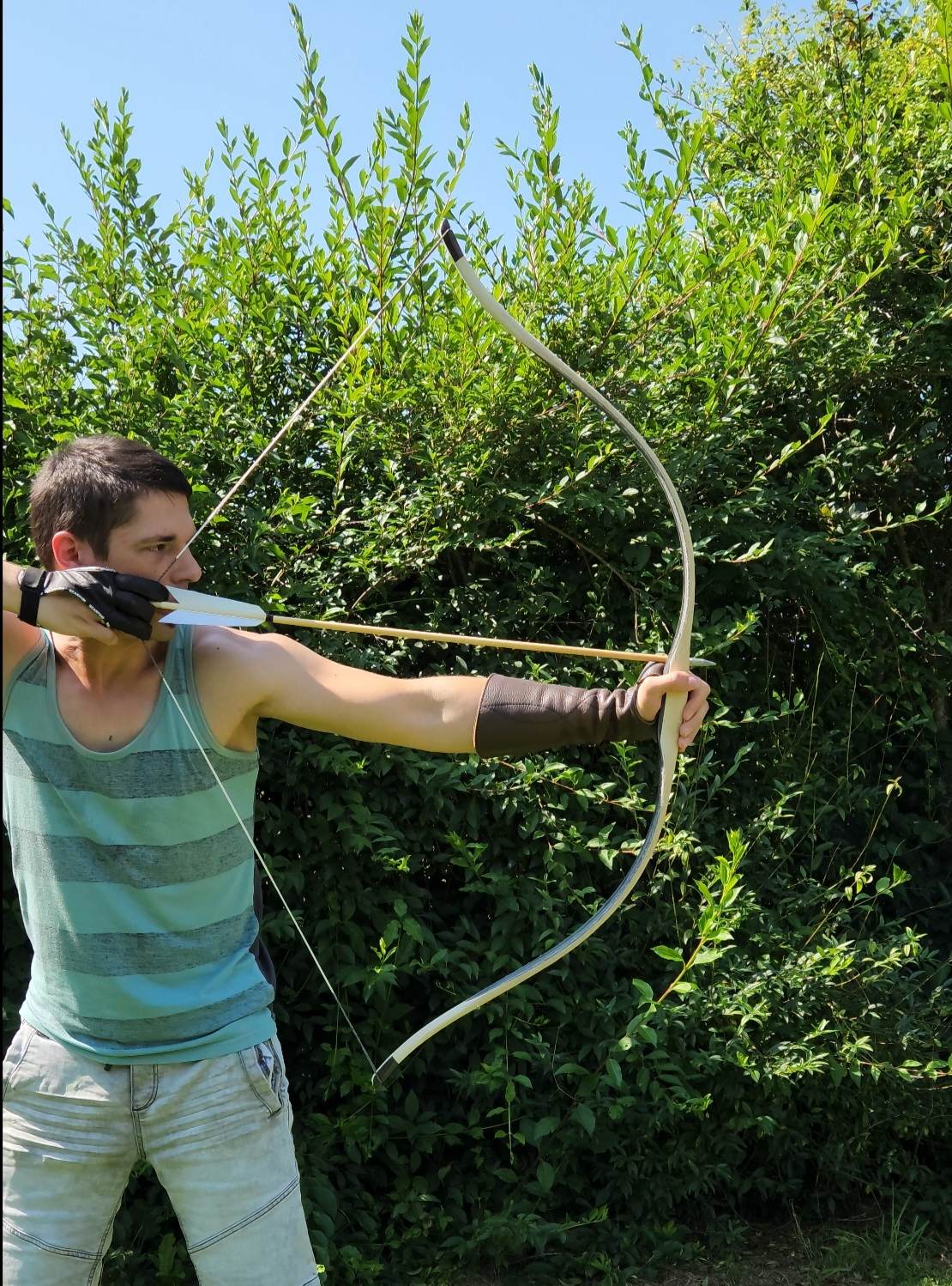

Jetzt konnte ich ihn endlich schießen.
Meine Standard-Pfeile haben gleich gut gepasst.
Er gefällt mir richtig gut vom Schussverhalten und wirft auch Kraftvoll. Bin sehr zufrieden. Durch den Chrony hab ich ihn auch probiert. Die Pfeile wiegen 465 grain und ich hab den Bogen auf etwa 27,5" AMO gezogen. Laut heutiger Messung im realen Auszug hat er da 40,5#. Das käme auf ca 11,5 gpp. Da hatte ich durchschnittlich 48 m/s = 157 fps. Höchstwert war 49,1 m/s = 161 fps. Und einen ausreißer mit 75 m/s = 246 fps 😂. Dann hab ich noch Carbonis mit 328 grain probiert was auf 8,1 gpp kommt. Da hatte ich durchschnittlich 56,5 m/s = 185 fps und einen Höchstwert von 58,5 m/s = 192 fps. Also ich bin happy 😊.

Eine Frage - wie verhält es sich mit Handschock?

kra hat geschrieben: 21.07.2024, 16:52 Eine Frage - wie verhält es sich mit Handschock?
Da hab ich jetzt nicht gezielt drauf geachtet aber mir wäre keiner aufgefallen.

Toller Bogen! Super Werte! Schöner Tiller. Bei dem Pfeilgewicht gibt es keinen Handschock. Außerdem habe ich bei Kompositbögen -selbst bei überdimensionierten Siyahs- nie lästigen Handschock festgestellt. Siyahs kann man übrigens auch mit „Bier“ aus dem Türkischen ins Deutsch übersetzen, nur so, weil ich gerade dabei bin 😉🍻. Den Bogen jetzt so zu lassen ist eine schlechte Idee, der Sehnenbelag braucht einen Schutz, also, wie geplant Rohhaut drauf und wie geplant Bemalung drauf, ist ja ein Westküsten-Indianerbogen und Der braucht das! LG Stephan

Kein HAndschock ist ein sehr gutes Zeichen. Ich habe bei den meisten Horn-Sehne Bögen dieser Bauart, allesamt schnelle Bögen, durchaus einen stärkeren Handschock als bei Bögen ohne Horn auf dem Bauch wahrgenommen.
