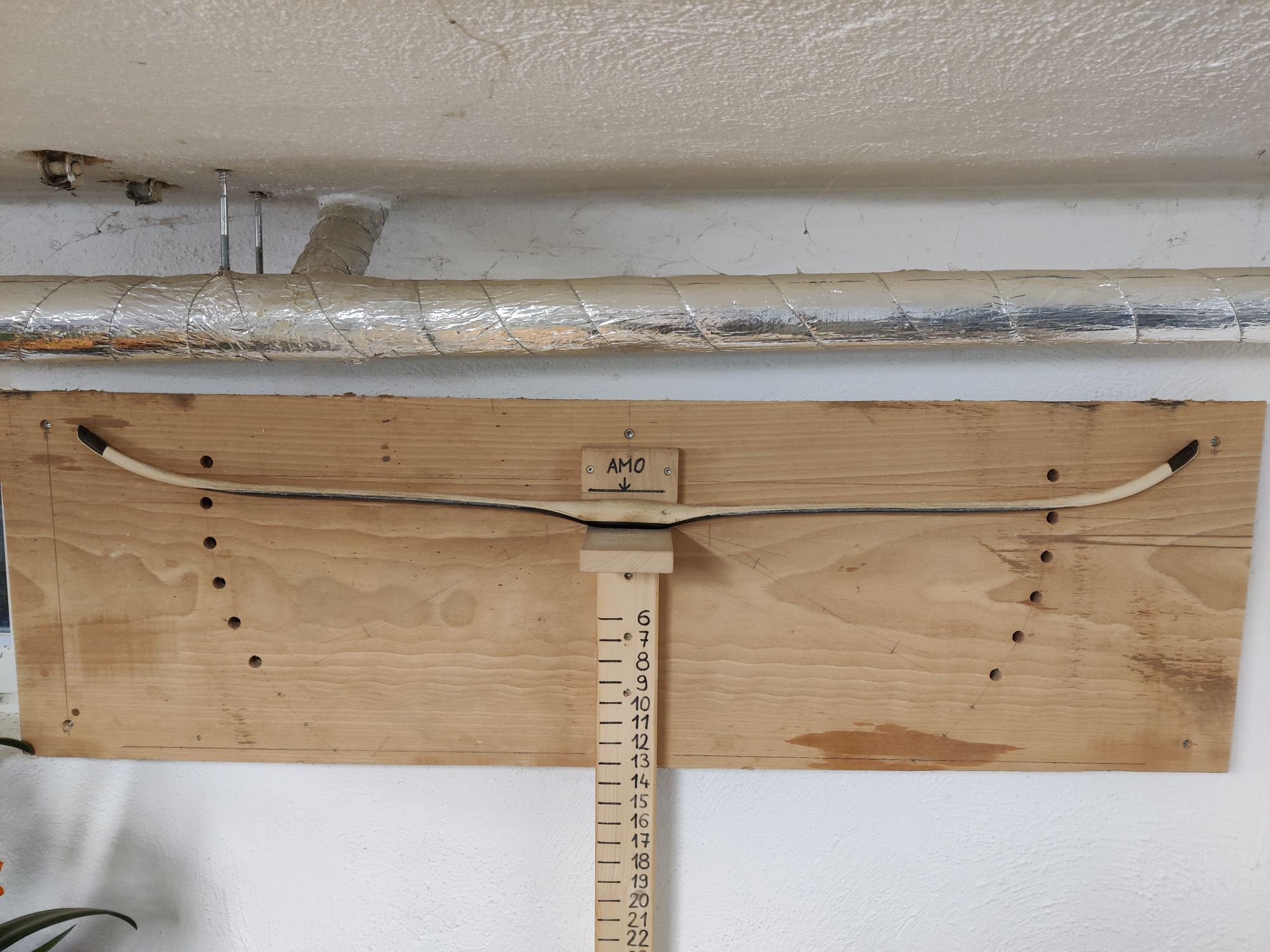

In der Zwischenzeit hab ich natürlich einige male geschossen. Nach den ersten mal Schießen hatte er 40#@27" und als ich im November bei Basti war haben wir ihn nochmal gemessen. Da hatte er dann 50#@28". Seitdem war er nicht mehr aufgespannt. Und natürlich will ich ihn auch nicht nochmal aufspannen bevor er sein Rohhautbacking drauf hat. Er sieht jetzt im Profil so aus:

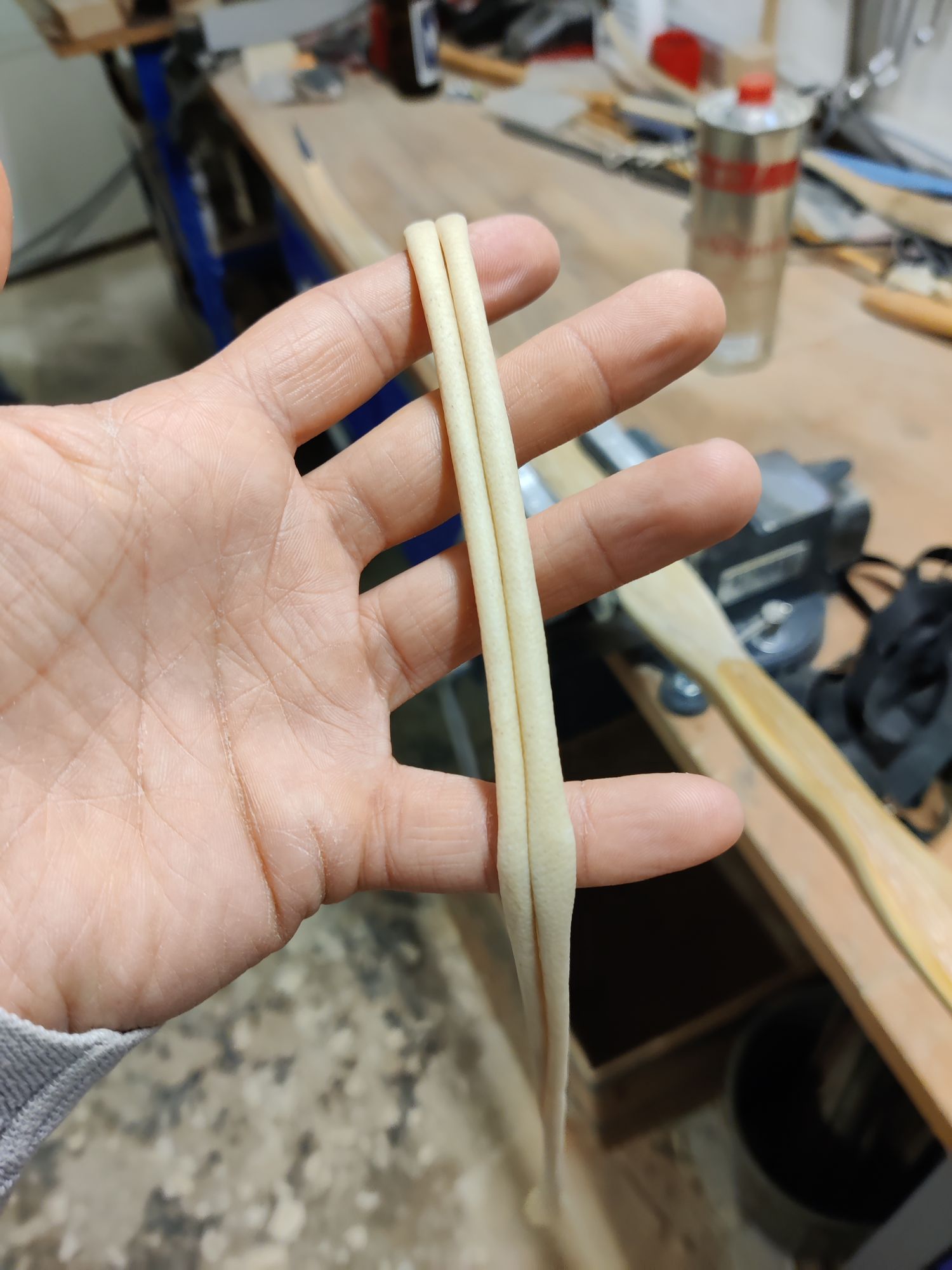

Heute hab ich mal Streifen aus einer Ziegenrohhaut zugeschnitten und aktuell hab ich ein wenig Zweifel an der Reißfestigkeit...
Da ich aber gleich 5 ganze Häute bestellt hab und somit auch nicht grade billig war, werd ich sie auf jeden Fall versuchen. Ich hab parallel noch einen Eiberecurve mit Sehnenbelag liegen der ebenfalls auf eine Rohhaut wartet also werd ich die Häute zuerst am Eiberecurve testen.

Ich zweifle weil sie sich recht leicht zerreißen lassen...

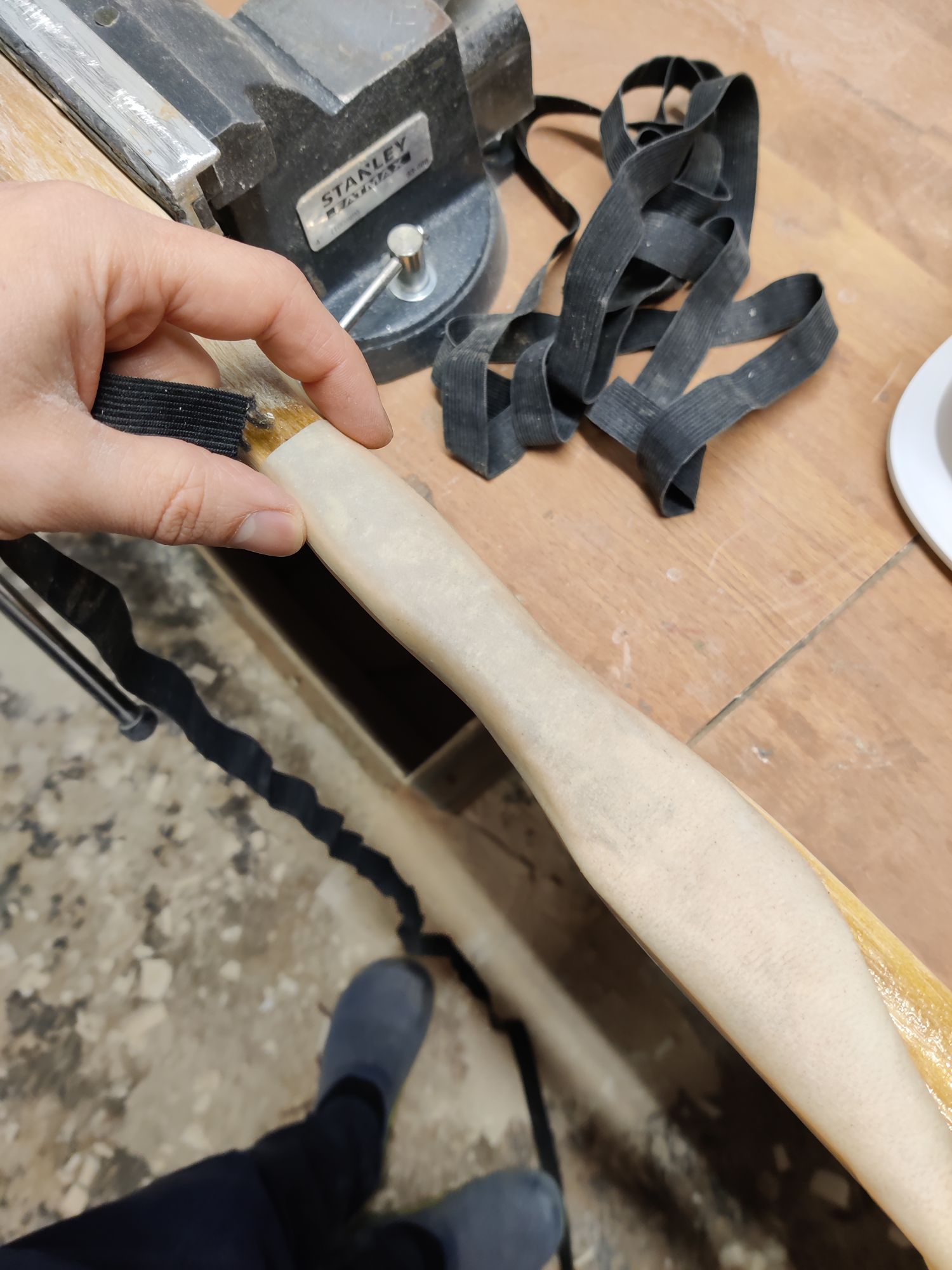

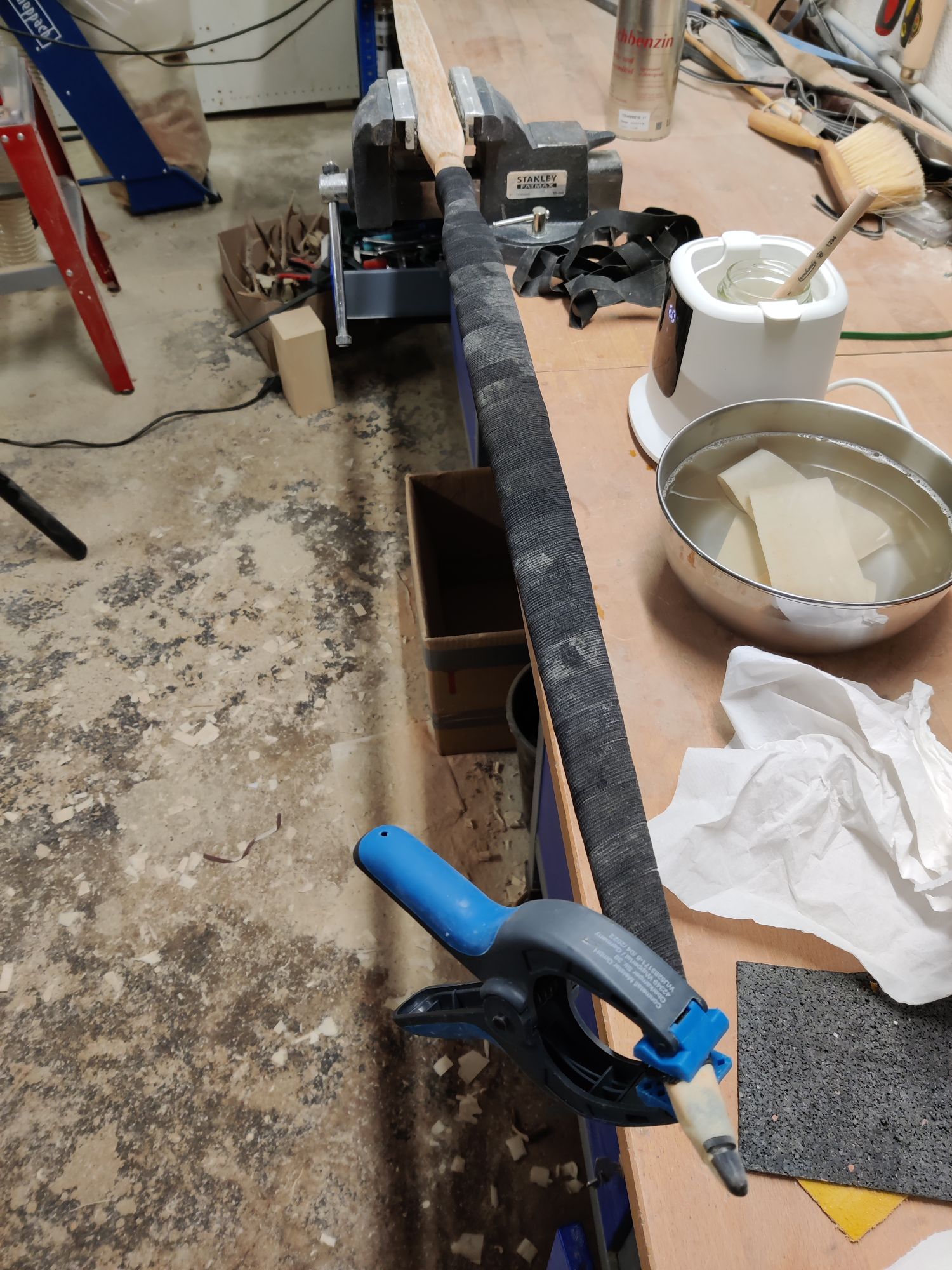

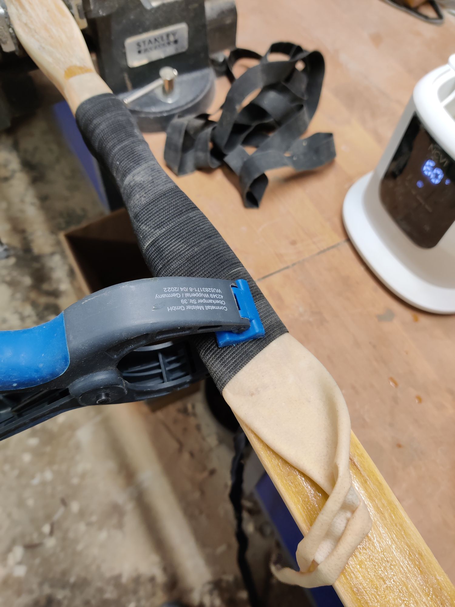

Nun ist das Rohhautbacking beim Eibe-Recurve aufgebracht. Dafür hab ich den Bogen einmal frisch angeschliffen und entfettet. Dann 25%igen Hautleim angemischt, damit 2mal Grundiert und im Anschluss immer 5-10cm frisch mit Kleber eingestrichen, Rohhaut drauf, Luft ausgestreift und 3 Wicklungen mit dem Hosengummi gesetzt. Dann Rohhaut wieder angehoben und wieder ein Stück eingestrichen usw. Am Ende nochmal mit dem Haarfön erwärmt um ein ordentliches verbinden sicher zu stellen und fertig.

Beim dehnen eingerollt. Innenseite auf den Bogen geklebt.

Wie lange sollte ich jetzt warten bevor ich den Hosengummi entferne?
Und wie lang bis ich ihn belasten kann?
274 m | Selfbow 50#
Beiträge: 6819
Hat gedankt: 281 Mal
Hat Dank erhalten: 414 Mal
Re: Mein noch immer erster Kompositbogen build-along
Die Gummis können ab. Sobald der Leim geliert ist, haftet die Haut.

Auf den ersten Blick siehts gut aus.
Ich weiß nur nicht warum die Rohhaut an den Enden und im Griffbereich transparent ist und sonst nirgends 😅
