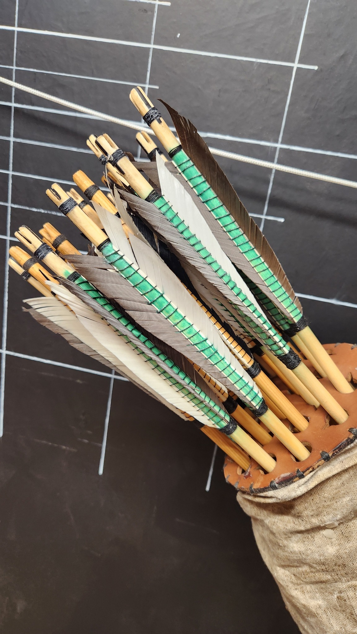

Ich liebe ja alte Fertigungsweisen....
Hat hier jemand Erfahrung oder Wissen über mittelalterlichen Kleber zum Befestigen von Federn auf Kriegspfeilen?
Ich habe mal irgendwo aufgeschnappt, dass man dazu eine Mischung aus Grünspan + Bienenwachs + Lärchenterpentin verwendet hat.
Kennt das hier jemand?
Wie immer habt Dank!

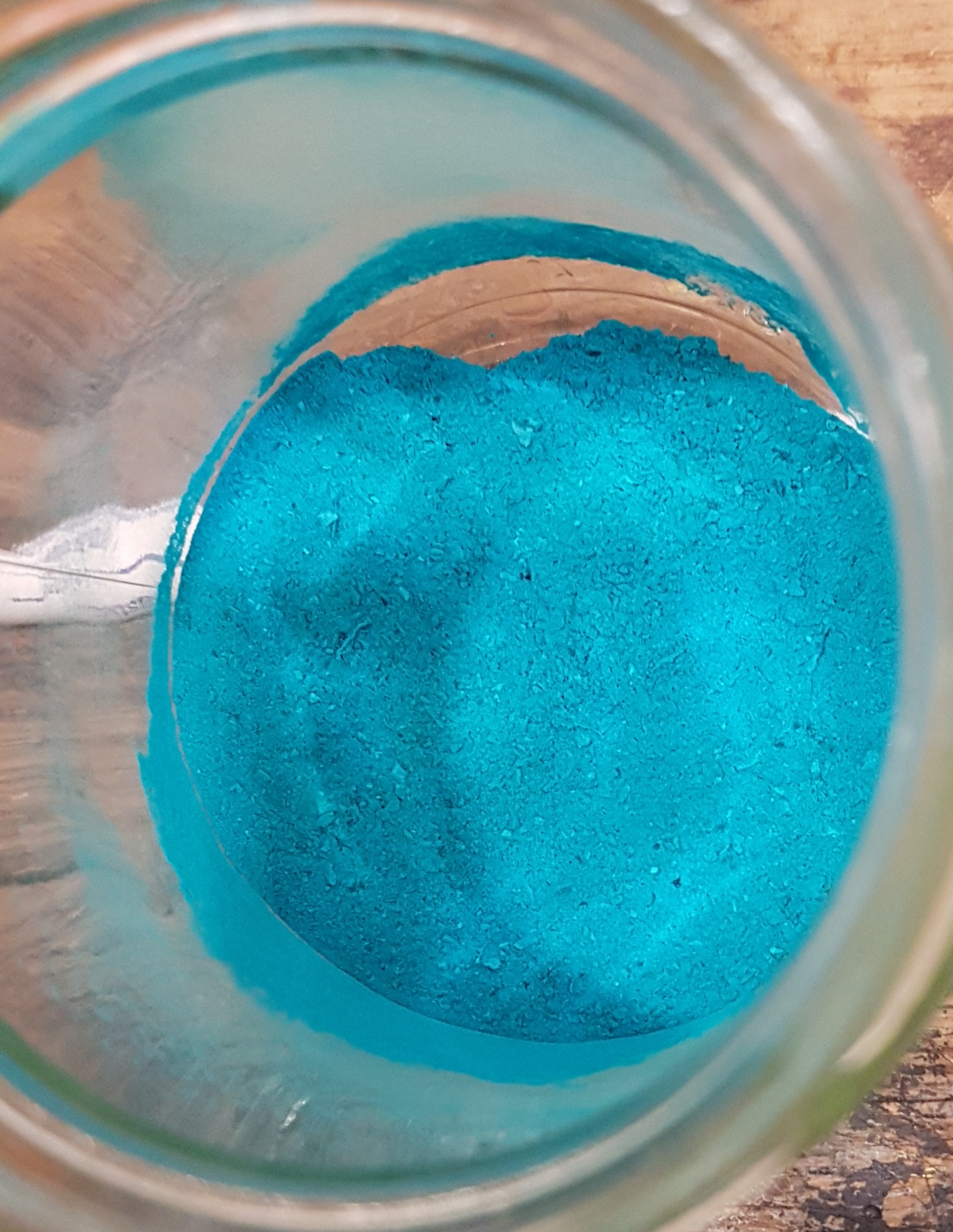

Jetzt habe ich gerade nochmal online geguckt und dieses Video gefunden.... er nimmt dort
Kiefernharz, Kupferacetat und Bienenwachs.... aber den Ansatz finde ich auch sehr interessant. Muss ich mal probieren.

Geklebt wurden die Federn mit Glutinleim, also höchstwahrscheinlich Hautleim.
Das Verdigris dient zur Versiegelung der Wicklung - warum genau ist ungeklärt. Auf alle Fälle ist es nicht besonders gut zum kleben der Federn geeignet.

Naja, jeder bei dem dieser durchgewickelte Faden schon mal gerissen ist, der weiß wie doof das ist, eigentlich hält die Befiederung noch, aber der Faden muss erneuert werden, deswegen macht die Versiegelung des Fadens aus meiner Sicht großen Sinn...

Das Kupfer (Grünspan, Kupferacetat) hält Gammel, Schimmel und Mikroben etwas auf und erhöht wahrscheinlich die Lebensdauer der Befiederungswicklung / Befiederung bei feuchten Witterungsverhältnissen (Sehnenwachs genauso wie Schusterpech besteht aus Bienenwachs und Baumharz (oft von der Kiefer))

Der Wicklung ganz bestimmt, der Befiederung (Federäste) kann ich mir nicht vorstellen. Aber was sicher durch das Verdigris vor allen möglichen negativen Umwelt-Einflüssen geschützt wird, ist der Hautleim der Federklebung.
Und ja, sicher ist die Wicklung auch vorm zerreißen durch Bogenkontakt geschützt, zumindest reißt die Wicklung nicht mehr so leicht wie ohne Verdigris. Dafür bräuchte es aber kein Kupfer.
