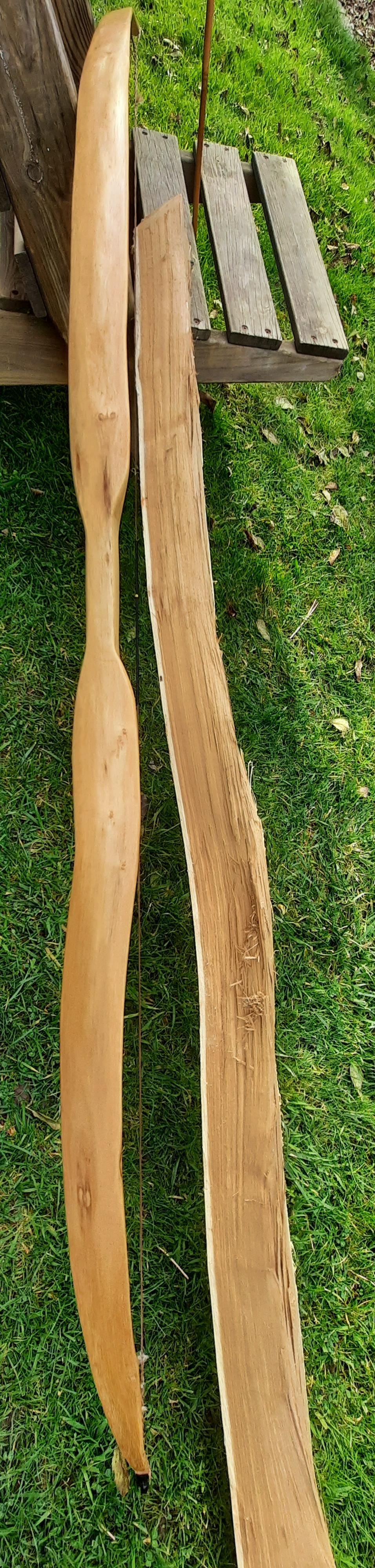

da ich seit ca. 4 Jahren keinen Bogen mehr gebaut habe und ich bei einigen Dingen noch etwas unsicher bin, würde ich mich über Verbesserungsvorschläge und Rückmeldungen freuen. Insgesamt habe ich ca. 10 Bögen gebaut.
Vor einigen Jahren ist bei meiner Schwiegermutter in Brandenburg nach einem Sturm eine Robinie umgekippt. Den Stamm habe ich gespaltet und mehrere Rohling daraus gemacht. Das Splintholz mit Ziehmesser bis auf den ersten größeren Ring im Kernholz entfernt.
Die Jahresringe sind etwas klein, aber das Holz mag ich sehr.
Mein Hauptziel war:
  • der Bogen soll überleben
  • einigermaßen gut getillert sein (wenig Stringfollow)
  • keine Verdrehung, die Sehne im Griffbereich schön mittig
  • ca. 40 Pfund Zuggewicht
An den Stellen an dem der Rücken im Wurfarm kleine Erhöhungen aufweist habe ich am Bauch das Material mit einer runden Ziehklinge abgetragen, so dass der Wurfarm in der Breite gleichmäßig dick ist. Mir gefällt es gut, der Aufwand dafür war überschaubar.

Rohling
Rohling
Rücken
Rücken

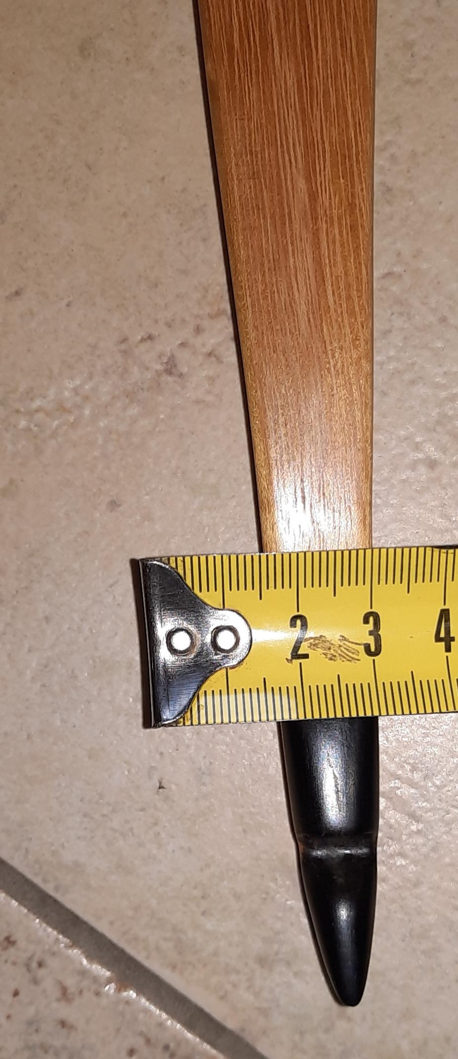

Die Tips sind ein bissl breit, aber sonst sieht der doch recht ordentlich aus

Dachte zuerst auch, dass die Enden vllt ein bissl breit sind aber beim genauen hinschauen find ich ist alles gut.
Solange er dir nicht mit Handschock reinhaut, würde ich ihn auch so lassen.

Deine Frage zu den Fotos: Luft nach oben. Schaue einfach, dass das Bild (z.B. Nr. 2) nicht überstrahlt ist. Jahresringe und Maserung sollten immer zu erkennen sein. Und nie in der Sonne fotografieren: Licht und schatten verfälschen die Farben.

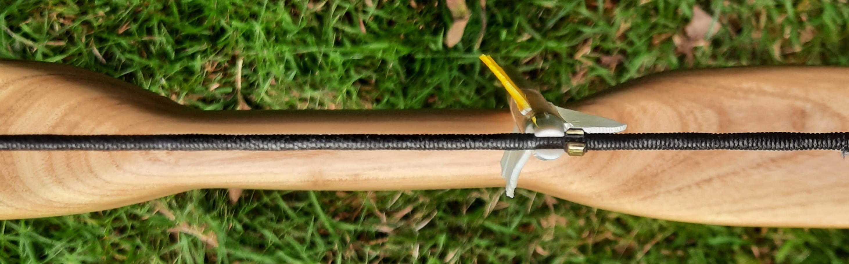

Ich habe den Bogen die letzten Tage auf 15 Meter geschossen. Er hat ganz leicht Handschock, kann ich mit leben. Für das Zuggewicht wirft er ganz gut und ruhig. Ich denke, er wird eher auf Genauigkeit bei kurzer Distanz glänzen, nicht durch Geschwindigkeit. Allerdings habe ich noch keine Pfeile die genau passen, nur etwas steifere. Die Bögen die ich selber schieße haben >50 lbs.
Gestern hatte ich eine neue Sehne gemacht, und damit die Standhöhe von 21 auf 22 cm erhöht. Dabei ist mir aufgefallen, dass der untere Wurfarm mir etwas zu steifer ist als der obere Wurfarm. Der eingenockte Pfeil war nicht rechtwinklig zum Griff, also so ein bißchen wie bei einem japanischen Yumi Bogen. Das gefiel mir nicht. Daraufhin habe ich den unteren Wurfarm mit Ziehklinge verjüngt und dann nochmal geschliffen und geölt.
Was ich auch an dem Bogen gut finde, die Sehne ist in der Wurfarmmitte, der Griff ist minimal nach Rechts versetzt, dadurch kommt der Pfeil besser um den Bogen.
Jetzt passt für mich alles. Allerdings ist das Zuggewicht jetzt bei 36 lbs (28 Zoll).
Am Freitag wird der Bogen vermutlich an seinen neuen Besitzer übergeben. Würde ihn gern behalten, bisher glaube ich mein bester Bogen. Aber versprochen ist versprochen. Der Arbeitskollege des Schwagers meiner Schwägerin wollte einen Bogen haben.
Die Tipps sind ca. 1 cm breit
Pfeil liegt sehr zentral

Schöner Bogen!
Aber bei den Nocken deiner Pfeile stimmt was nicht, oder sehe ich da was falsch?
Sollte die Nocke nicht 90° zur gelben Feder stehen?

Das kann gut sein. Bei meinem Befiederungsgerät kann man dies glaube ich nicht anders einstellen.
Ich vermute, dass die Ausrichtung der Federn für den Flug des Pfeils keine Auswirkung haben wird.
Beiträge: 6404
Hat gedankt: 184 Mal
Hat Dank erhalten: 280 Mal
Re: Flachbogen aus Robinie
RabelNils hat geschrieben: 14.10.2024, 19:24Bei meinem Befiederungsgerät kann man dies glaube ich nicht anders einstellen.
Du must die Nocken passend ausgerichtet aufkleben.
Für den Flug nicht unbedingt von Bedeutung (hierüber wurde im Forum sicher schon ausführlich gestritten), aber zum einen wird die Feder, welche den Bogen berührt, schneller abgenutzt als die anderen. Zum anderen ist die Holzmaserung/Jahrringe nicht optimal ausgerichtet.
