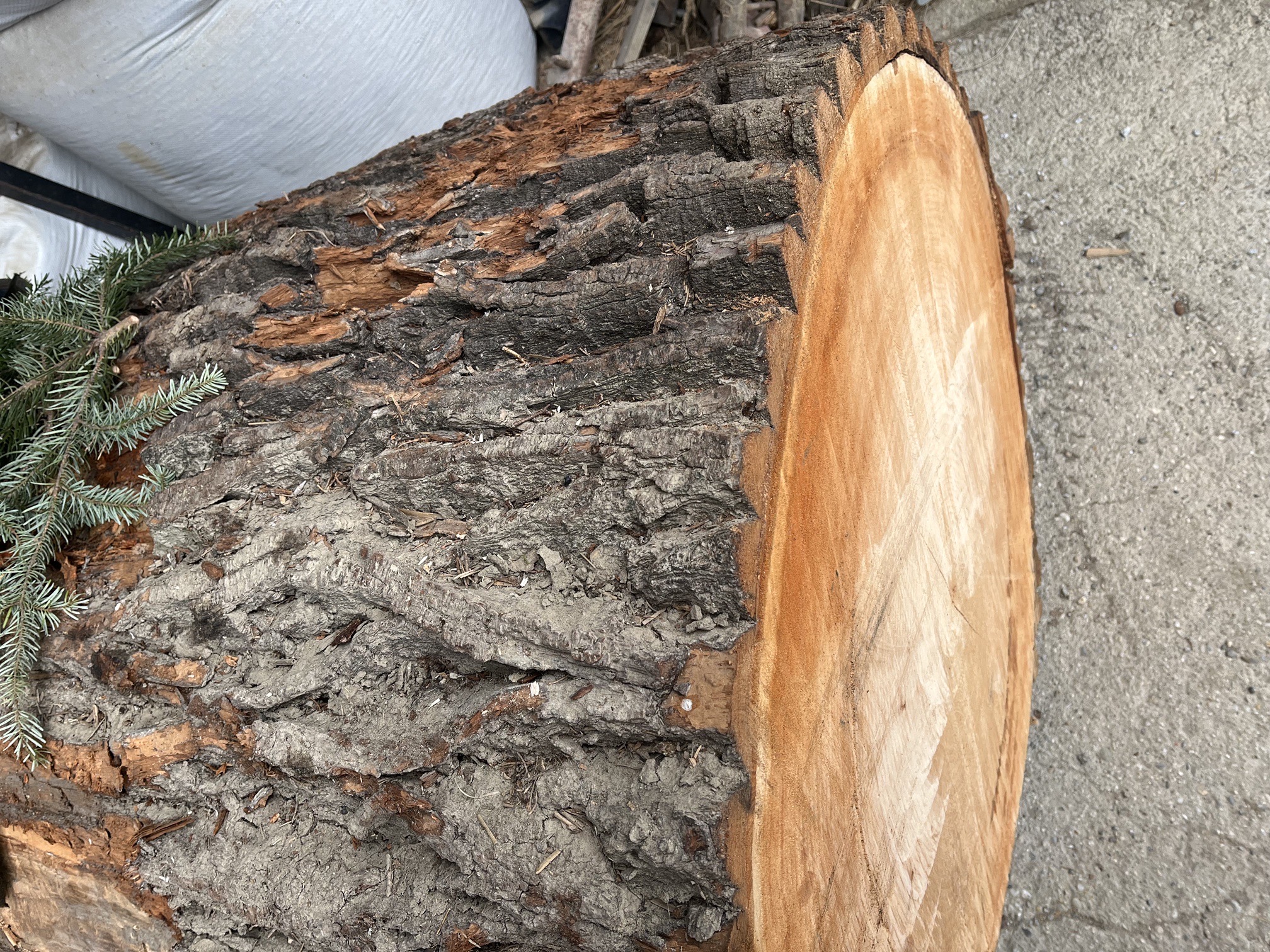

Servus an Alle,
brauche wieder Hilfe bei der Holzbestimmung. Es wurde uns ein großer Baum, der längere Zeit im Fluss lag geschenkt. Da der Stamm schon länger unter Wasser lag gibt es keine Blätter oder sonstiges.
Ich habe eine Vermutung, sage aber mal nichts um niemanden zu beeinflussen, außer, es handelt sich um Laubholz.
DM etwas über 100 cm.

Dass hier noch keiner zum Raten motiviert war 🤔
Die Form der Jahresringe und Rinde erinnern mich an Ulme.

Bogenbas hat geschrieben: 02.03.2025, 00:34 Dass hier noch keiner zum Raten motiviert war 🤔
Vielleicht ist die Rubrik nicht passend, ist aber auch schwierig.

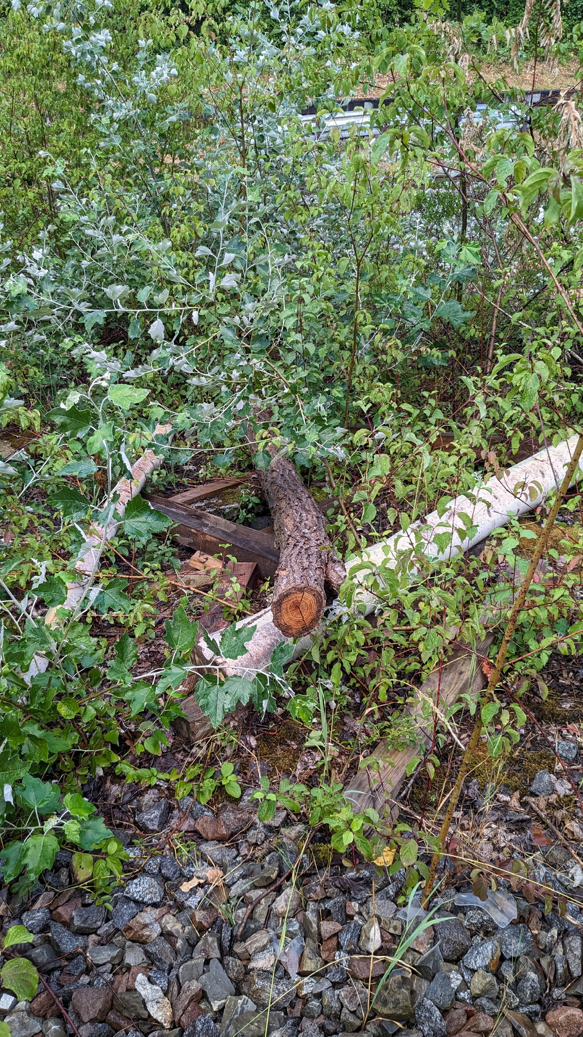

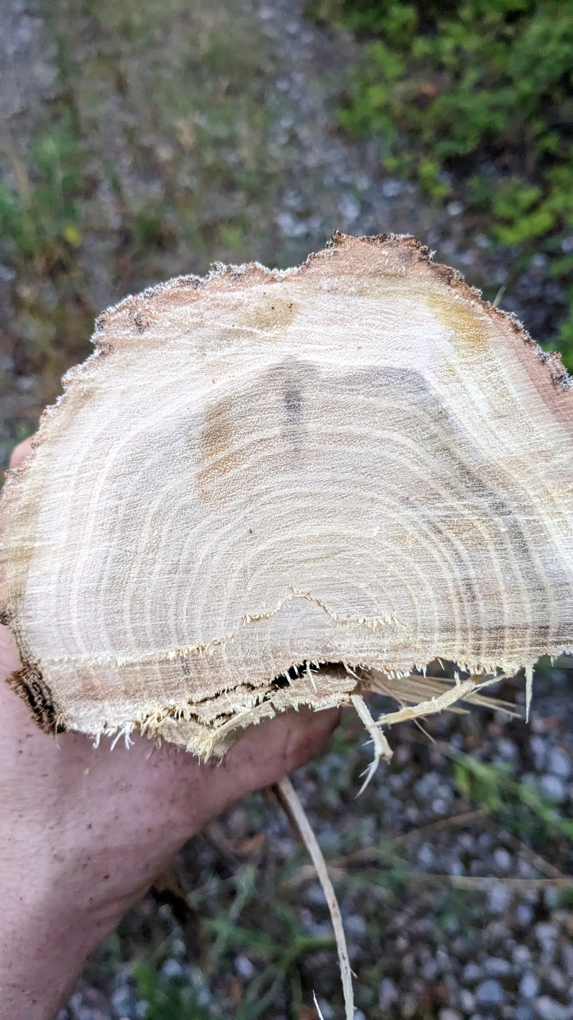

Heute im Gebüsch gefunden.
