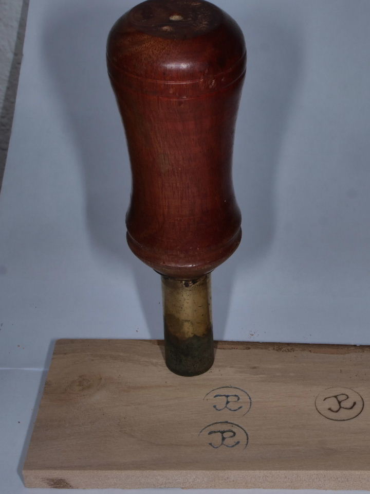

Ich habe mir meins selbst gebaut, aus einem Messing-Rundstab 15 mm mit dem Dremel herausgefräst. Geht zum Brennen (erhitzen mit Gasbrenner) oder Stempeln (Stempelkissen).
Ist für kleine, feine Signaturen auf Drechselware, Bögen und Brettchen.

Darüber habe ich auch schon nachgedacht. Messing, weil...?
Welche Dremelwerkzeuge hast du verwendet? Magst du dein Werk mal zeigen?
- Beiträge: 8796
- Hat gedankt: 29 Mal
- Hat Dank erhalten: 96 Mal
Re: Brandeisen
@Indie12
Ich habe kleine Frässtifte (Kugel-, Konus-, Spitzfräser) verwendet.
Messing: weil... man es mit diesen Fräsern noch gut bearbeiten kann.
Es ist ein feiner, scharfkantiger Schriftzug, 15 mm Durchmesser.
Rechts eingebrannte Signatur, links eingeschlagen mit Gummihammer und Stempelfarbe.
Griffholz: Johannisbrotbaum
