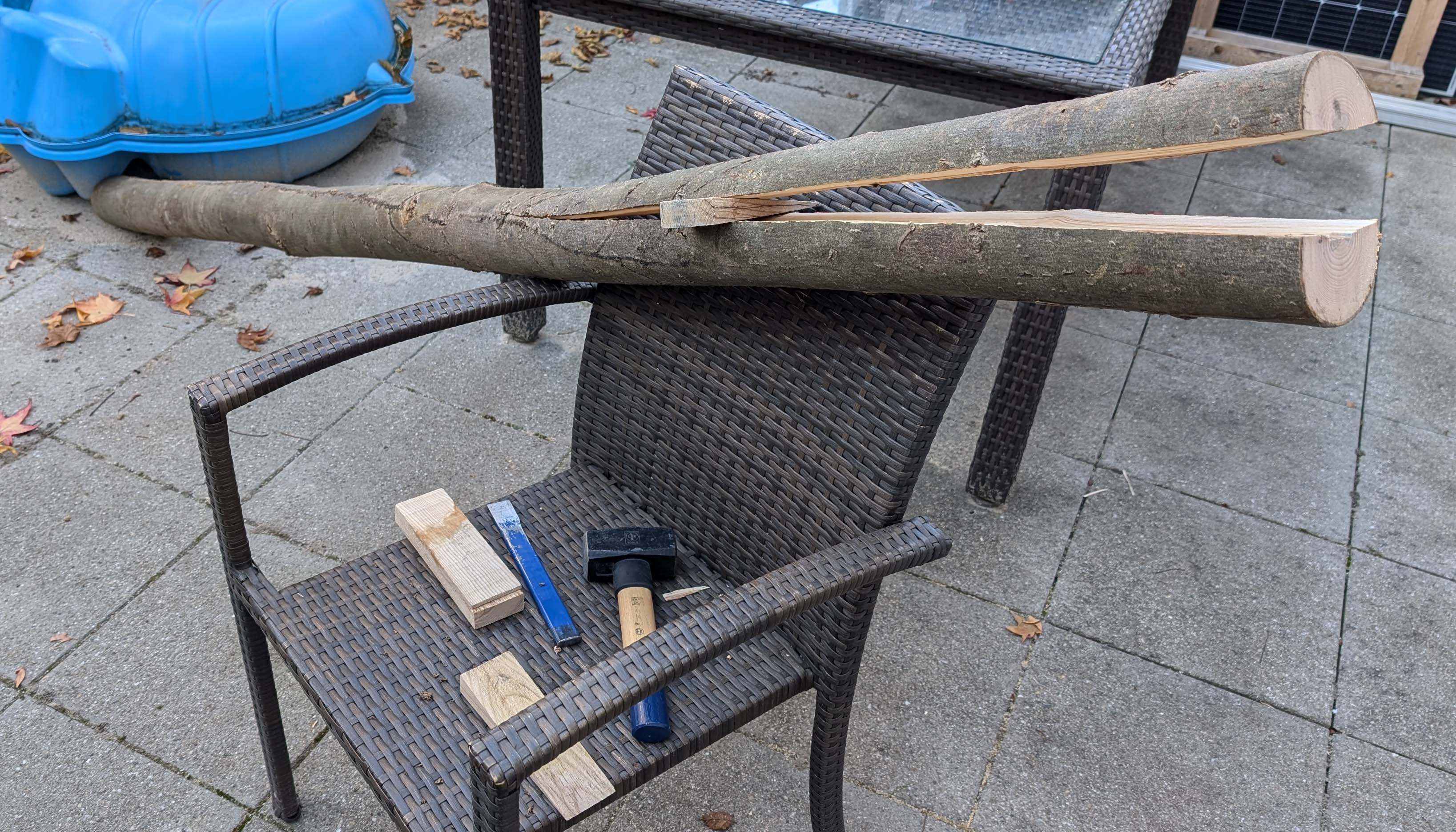

Auf dem Bild mit dem Markkanal kann man sehen, dass sich das Holz im Inneren von oben kommend (links im Bild) braun verfärbt hat.
Auf dem Foto mit dem halb gespaltenen Stamm sieht man auch unförmige dunkle Stellen auf der Schnittkante.
Die sind glücklicherweise so weit innen, dass davon im finalen Bogen nichts mehr übrig sein wird.

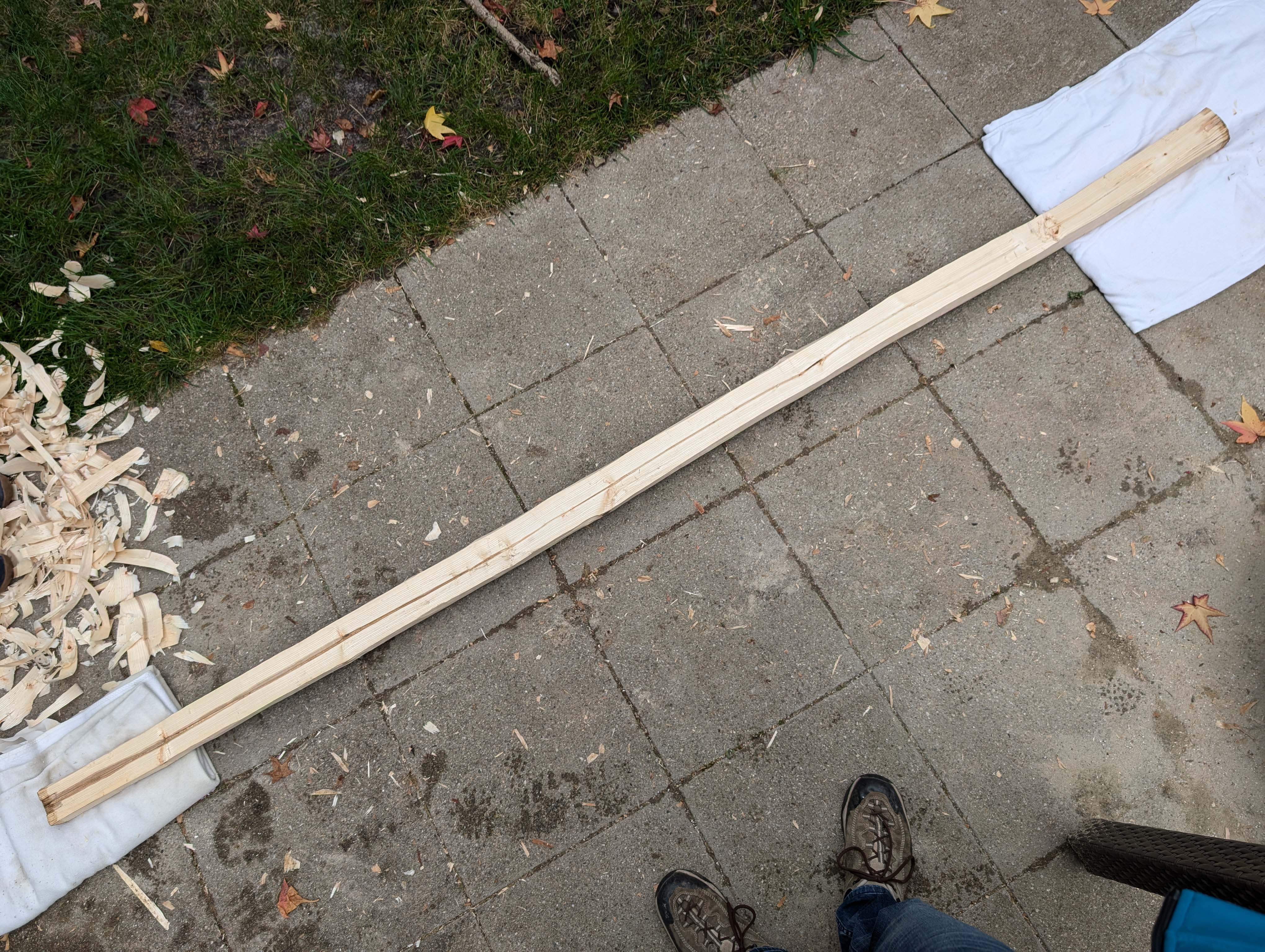

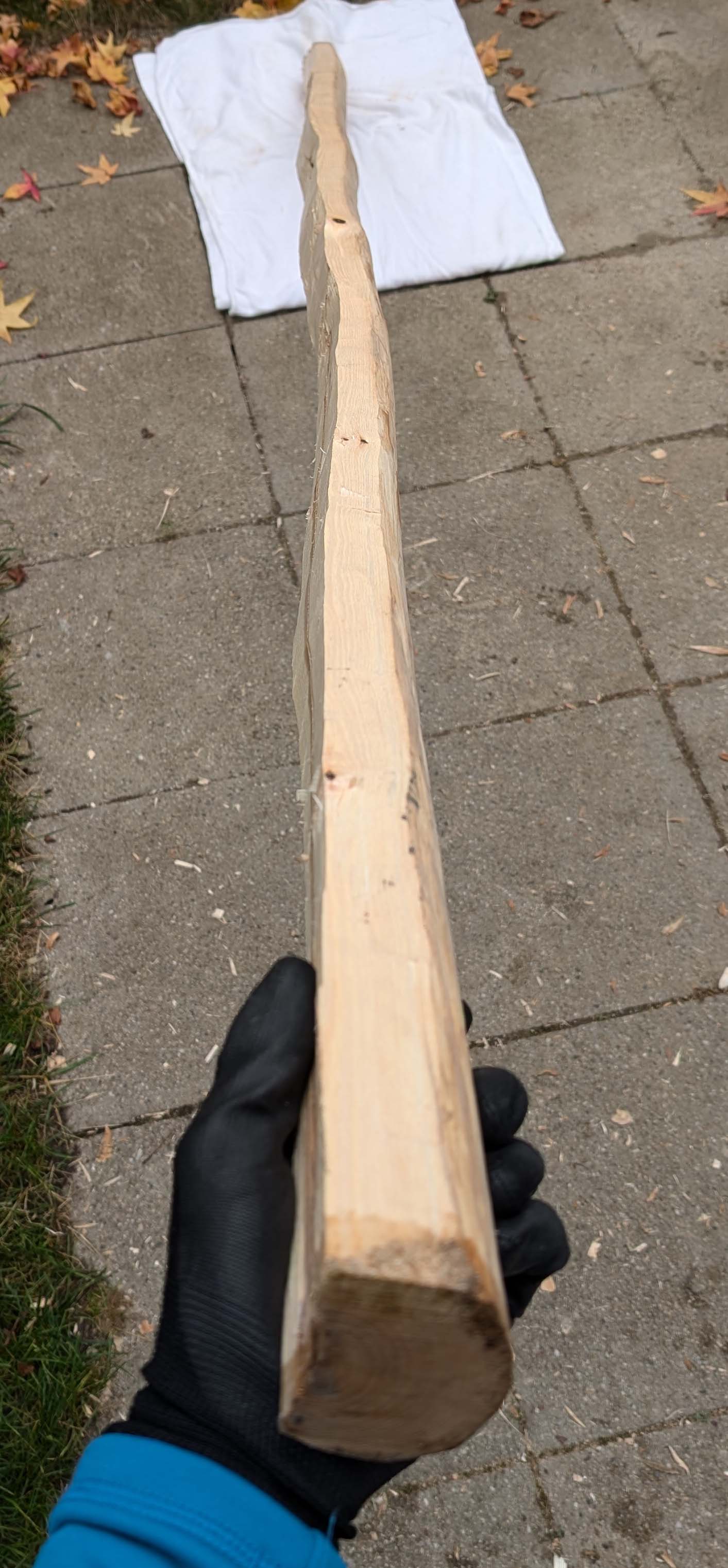

Die Rinde habe ich bereits zu Beginn abgezogen, um sicherzustellen dass ich mir mit dem Stämmchen keine Schädlinge in den Schuppen hole. Die die äußeren beiden Jahresringe werde ich auch abnehmen müssen, da sie von Wurmfraß betroffen sind.
Sobald ich wieder Zeit finde (das ist mit 3 Kleinkindern nicht leicht), werde ich die grobe Form heraus arbeiten und weiter trocknen lassen und mich um einen Tillerstock kümmern.
Eine Bandsäge habe ich nicht. Ich habe mit dem Ziehmesser sehr gute Erfahrungen gemacht, was das Material abtragen angeht. Ansonsten werde ich deinen Tipp beherzigen und alle paar cm einen Schnitt setzen und herausschlagen.

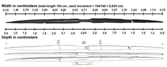

Bogendesign und Vorgehensweise:
Ich orientiere mich aktuell hier: https://de.m.wikibooks.org/wiki/Bogenba ... u/_Selfbow
Vieles werde ich wohl von RowanBows übernehmen: https://www.youtube.com/watch?v=SlEEHuG1V3s
