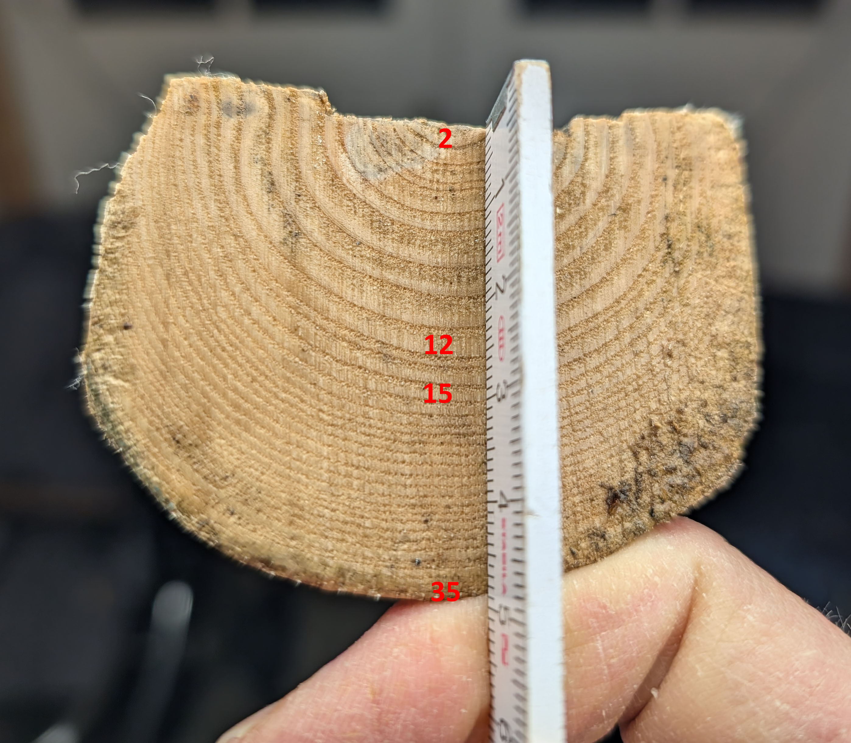

ich würde mich gerne an meinem ersten selbst gebastelten Bogen wagen. Ziel ist ein 1,9 m langer Bogen mit 30# @28".
Ich habe mir dafür über einen Bekannten einen Stamm Bergahorn organisiert. Bin mir nicht 100% sicher ob es wirklich Bergahorn ist, da der Stamm schon eine Weile draußen herum lag und in dem Gebiet auch viele Eschen wachsen, deren Holz ähnlich aussieht.

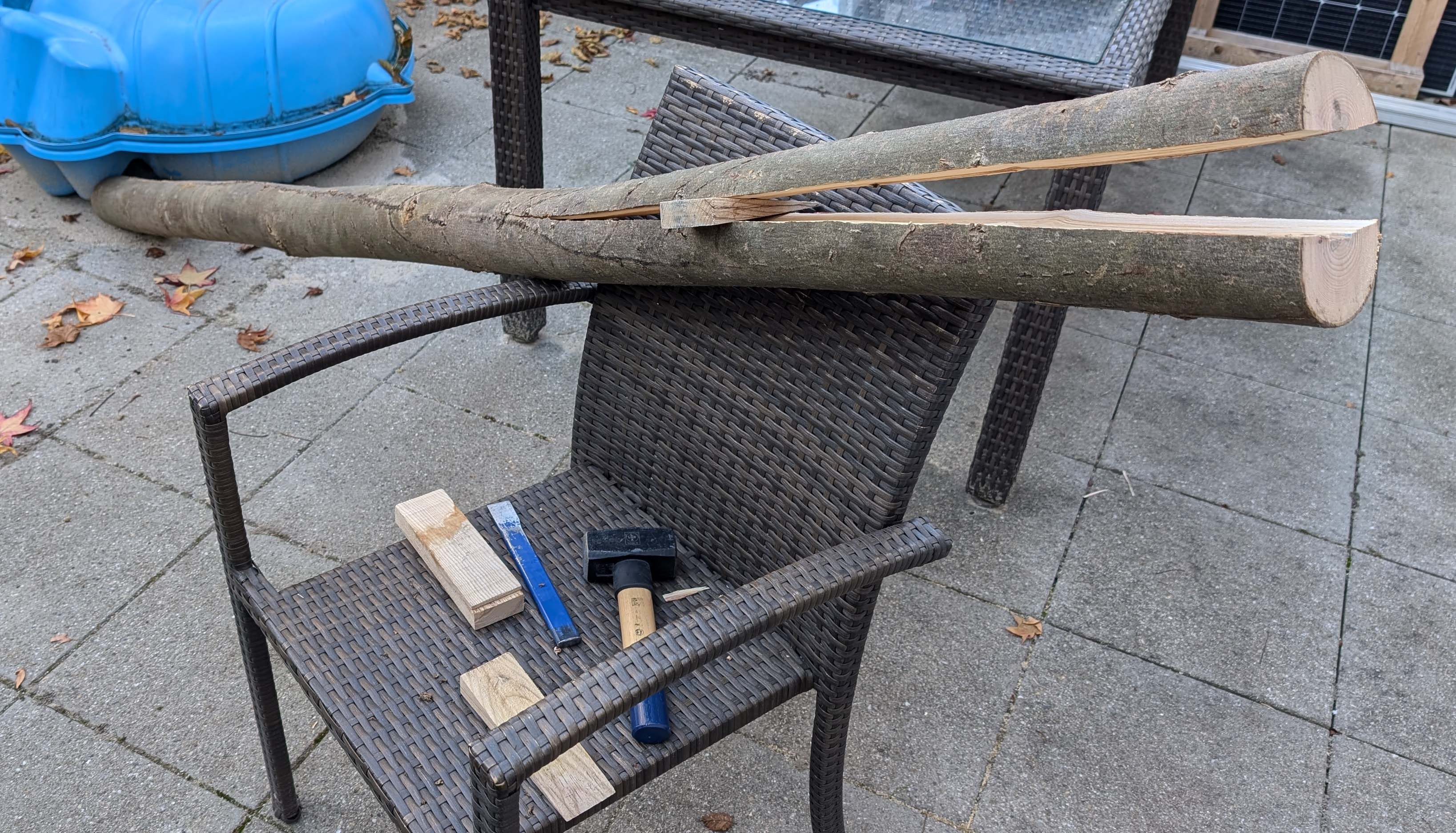

Das Spalten gelang mir im ersten Anlauf leider nicht so gut, sodass nur ein einzelner Stave übrig blieb.

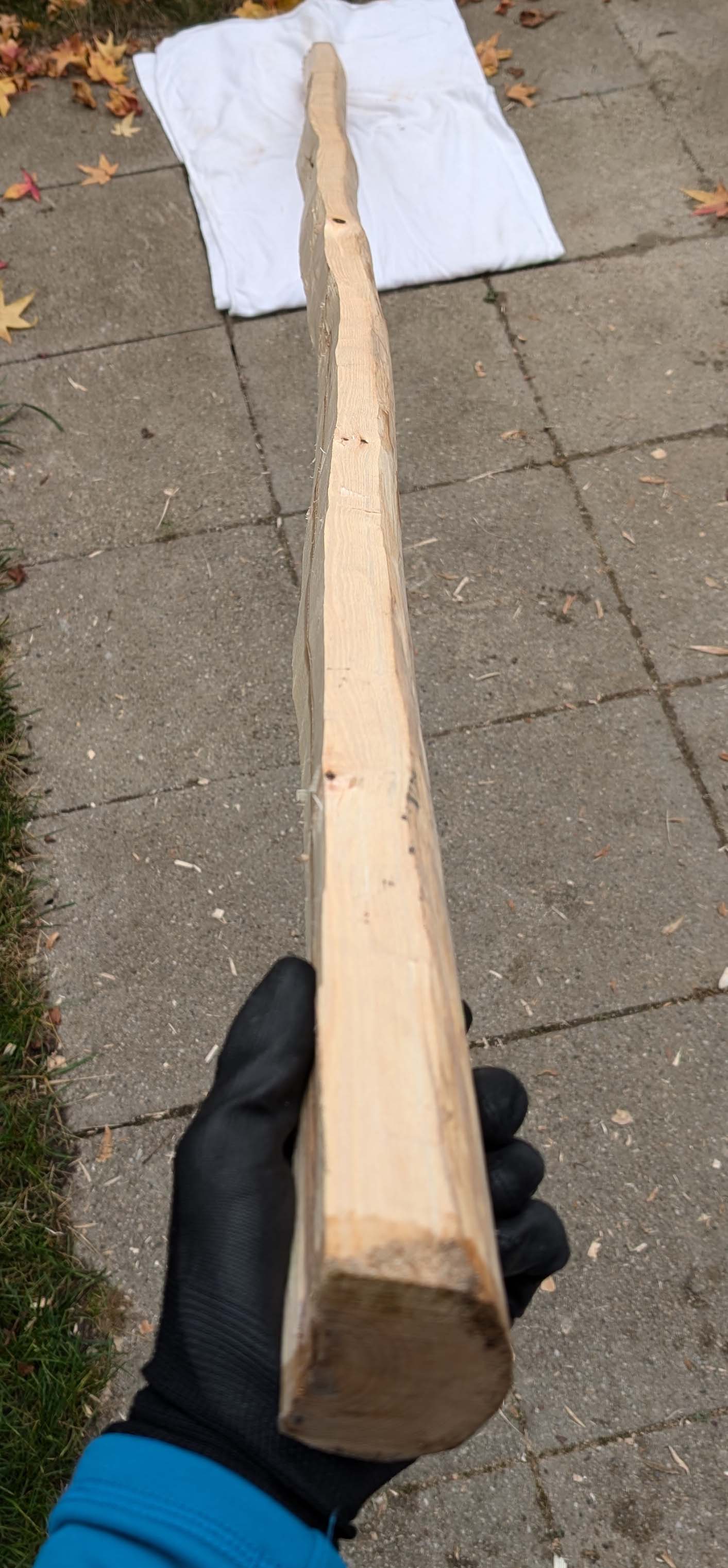

Der Stave ist ca. 2,5 m lang mit ca. 5 cm Radius an der oberen Seite.
An einer Seite befinden sich ein paar kleinere Äste. Ich hoffe diese im finalen Bogen umgehen zu können. Die andere Seite sowie die Außenseite sind astfrei.
Die Jahresringe werden nach dem 12 Jahr immer dünner - am Ende nicht mal mehr 1 mm. Ich lese immer wieder, dass möglichst dicke Jahresringe für den Rücken genutzt werden sollen.
Nun meine Frage:
- Welchen Jahresring soll ich für den Rücken nutzen? Wenn ich einen der inneren Ringe (z.B. 12) nutze, wird der Rücken sehr schmal und konvex und liegt nahe an den Ästen an der Seite.
- Ist der Stave damit überhaupt sinnvoll nutzbar?

Stamm beim spalten
Stamm beim spalten
Innenseite des Staves mit Markkanal

Kein Ahorn, tippe auf Esche...
Ob der Rohling nutzbar ist, ist aus meiner Sicht von der Lage der Äste abhängig...
Vorgehen in diesem Zustand könnte sein, auf Ring 12 runter arbeiten und sehen was dann möglich ist, evtl einen Griff aufleimen, wenn im Griff Bereich nicht mehr genug Dicke vorhanden ist...
Ob ich mir an Deiner Stelle diese Arbeit machen würde, ist davon abhängig wie gut Du an besseres Holz kommst... 🤔

Ich wuerde die Rinde runtermachen und anfangen! Bei der von dir angestrebten Bogenlaenge und dem Zuggewicht sollte das gehen

Moin, es handelt sich um Esche.
Nimm den Jahrring unter der Rinde, der ist ausreichend für 30#.

Für das angestrebte Zuggewicht passt das Holz so, wie es ist.
Ahorn ist es auf keinen Fall.
Kannst Du sagen, wie lange das Holz "draußen herumlag"?
Vielleicht möchtest Du mitteilen, in welcher Gegend Du ungefähr lebst. Dann könnte ein Kontakt aus dem Forum u. U. nützlich sein, um das Holz besser beurteilen zu können.

Würde auch den ersten Ring nehmen, Rinde runter und dicke reduzieren und dann warten bis er trocken genug ist.

Vielen Dank für die Hinweise!
@Spanmacher: Ich denke der Stamm wurde Anfang 2024 gefällt, als der Straßenrandstreifen ausgedünnt wurde, und lag seitdem im Dickicht auf dem Boden. In der Rinde lebten schon einige Insekten, die ich beim Entrinden alle entfernt habe.
Ich wohne in Leonberg bei Stuttgart.
@all: Vermutlich habt ihr Recht und es ist Esche. Einige der lokalen Eschen sterben langsam ab, was die immer dünner werdenden Jahresringe erklären würde.
Dann werde ich die äußeren Jahresringe für den Rücken nutzen. Meine Erwartungshaltung an den allerersten Versuch ist sowieso nicht sonderlich hoch. Es geht mir erstmal darum Erfahrungen zu sammeln.

Die sterbenden Eschen haben zum Teil ein verfärbtes Holz... bräunlich violett... Ich konnte noch nicht testen ob das die Holz Qualität beeinflusst...

Auf dem Bild mit dem Markkanal kann man sehen, dass sich das Holz im Inneren von oben kommend (links im Bild) braun verfärbt hat.
Auf dem Foto mit dem halb gespaltenen Stamm sieht man auch unförmige dunkle Stellen auf der Schnittkante.
Die sind glücklicherweise so weit innen, dass davon im finalen Bogen nichts mehr übrig sein wird.

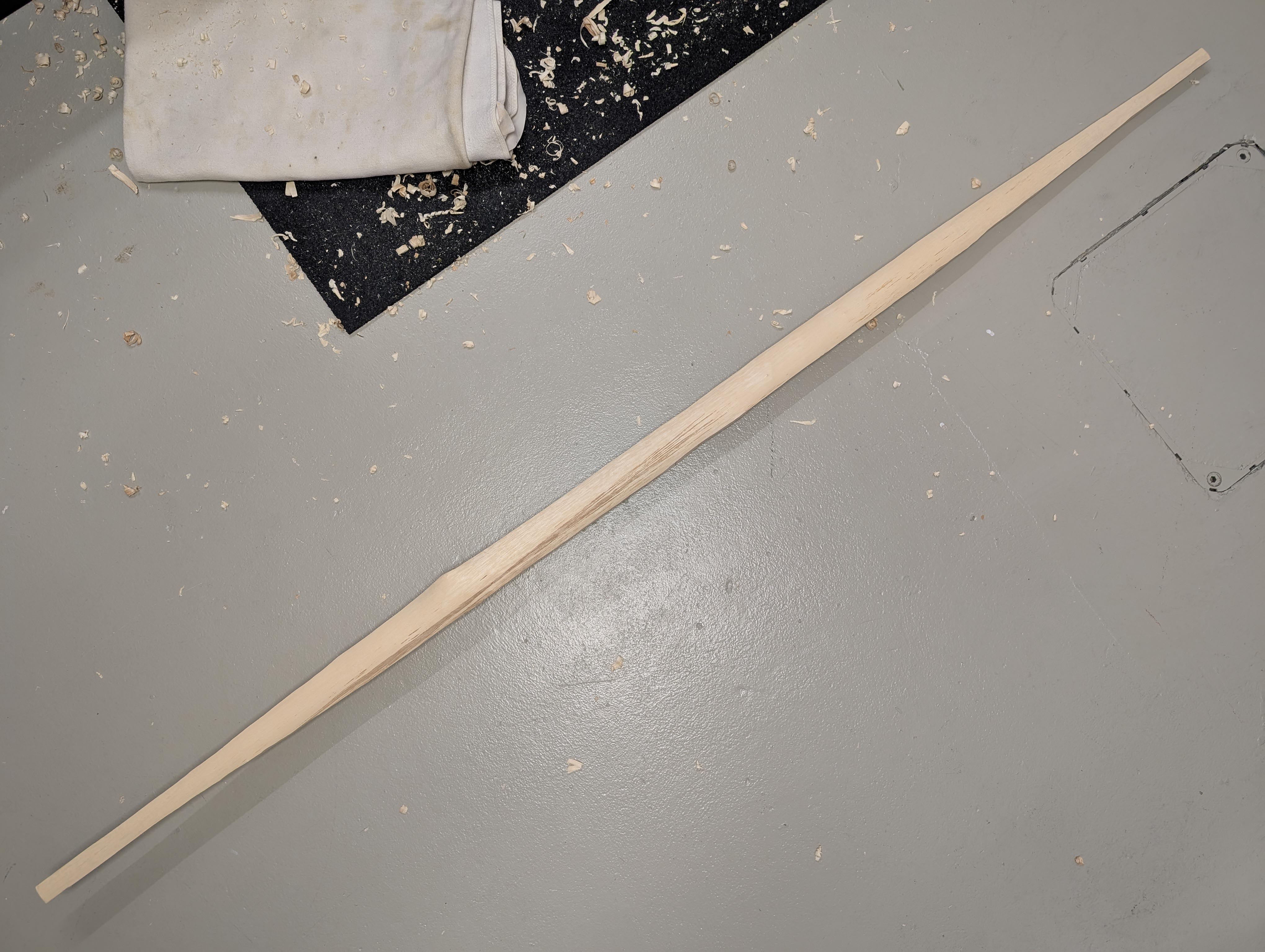

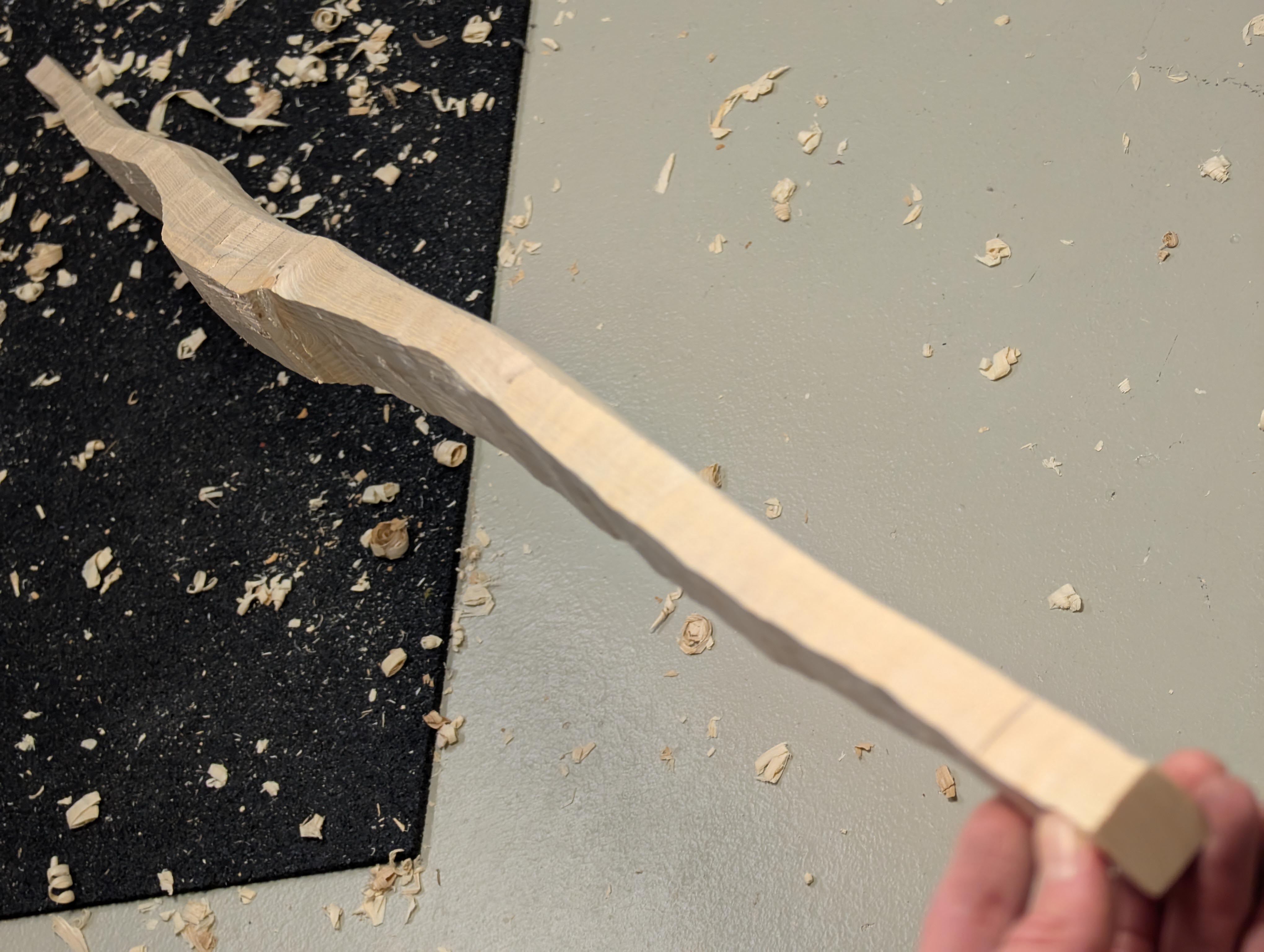

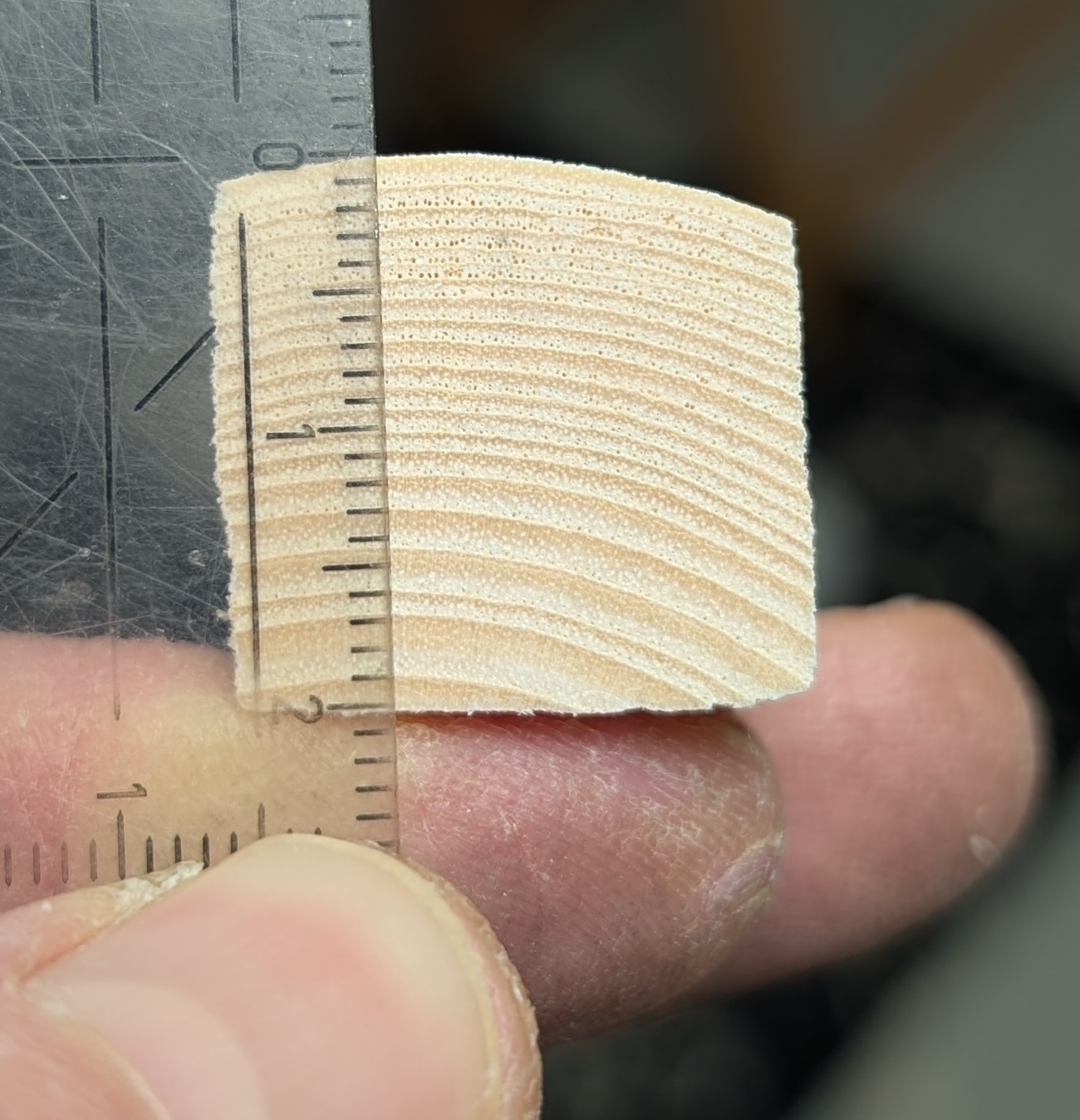

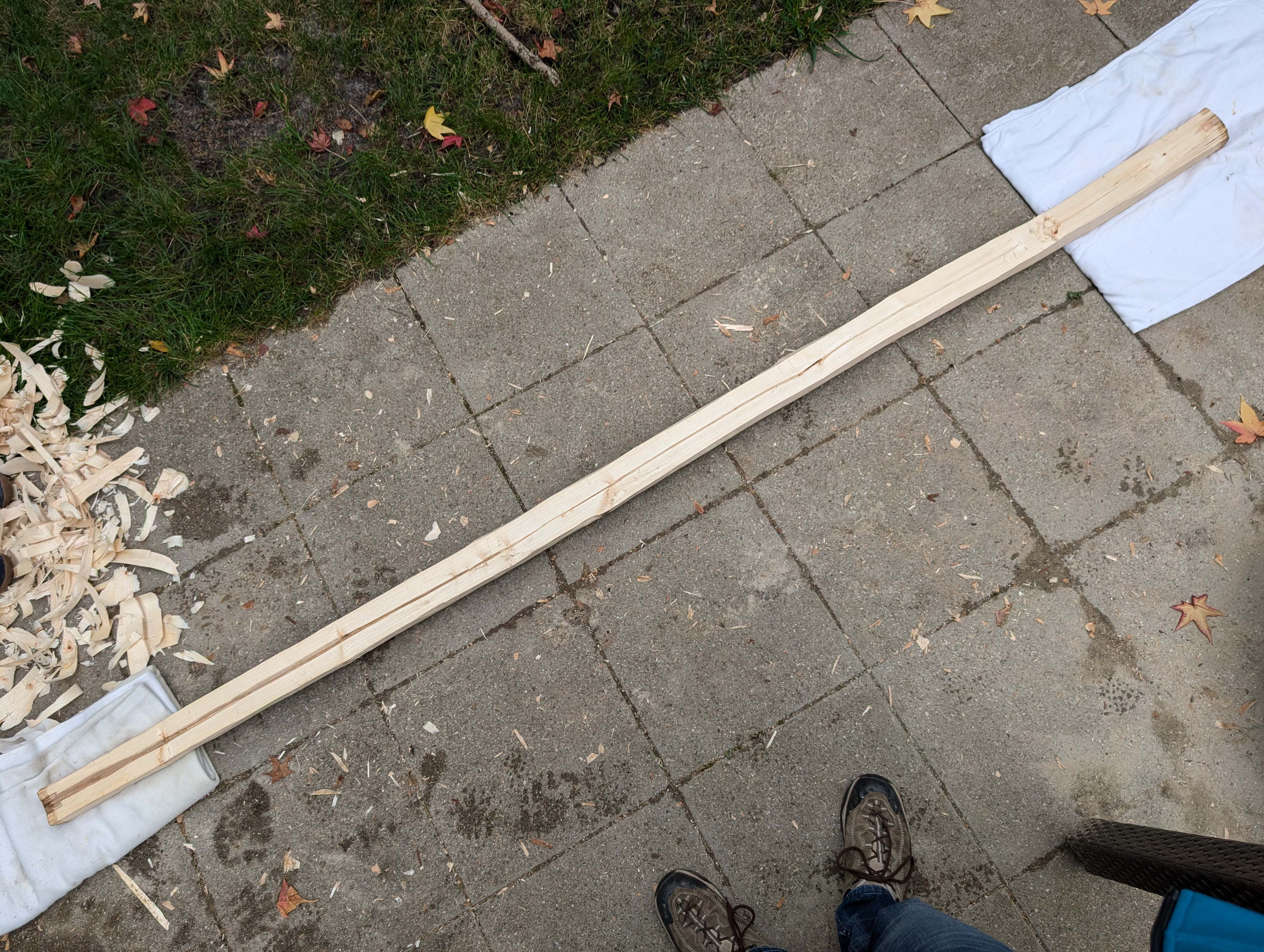

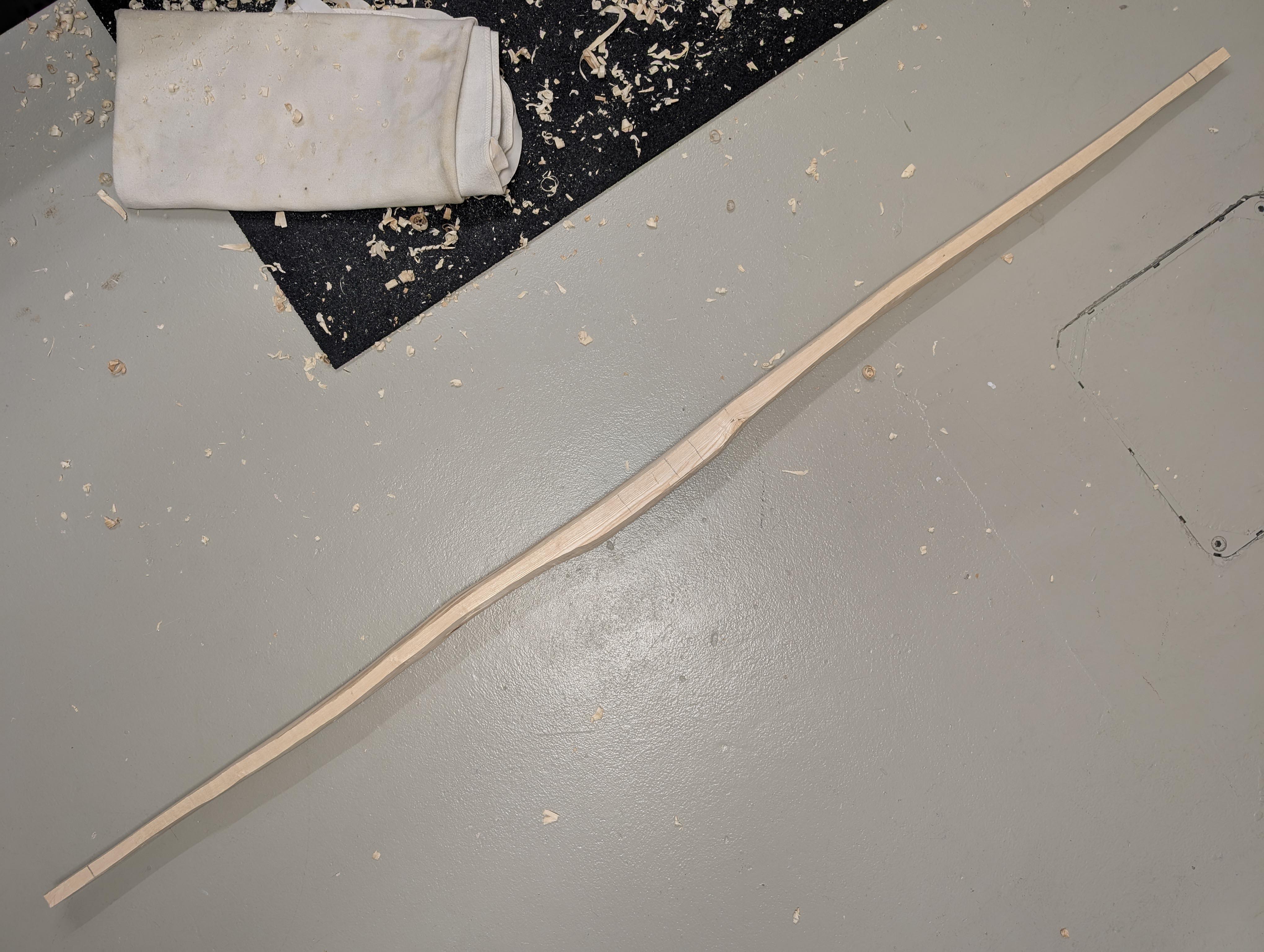

Inzwischen hatte ich die Möglichkeit etwas weiter zu arbeiten. Im wesentlichen folge ich dem Design des American Flat Bow, der dem Holmegaard Design ja nicht unähnlich ist.

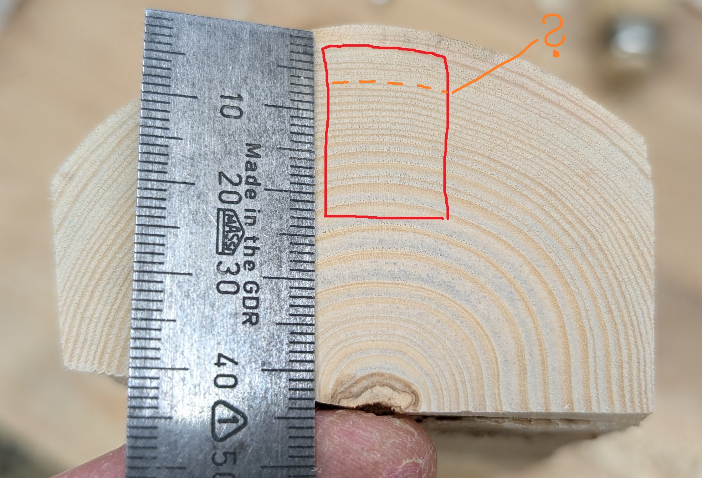

Vom Rücken habe ich einige Jahresringe abgenommen, die wurmstichig und mangelhaft gewachsen waren. Leider ist ein einziges Löchlein (1 mm tief) übrig geblieben, von dem aus Verfärbungen strahlförmig ausgehen. Das sah ich aber erst, als ich schon 2/3 fertig war :-(
Auf dem Foto des Querschnitts habe ich das aktuell gewählte Jahresring-Fenster rot markiert.

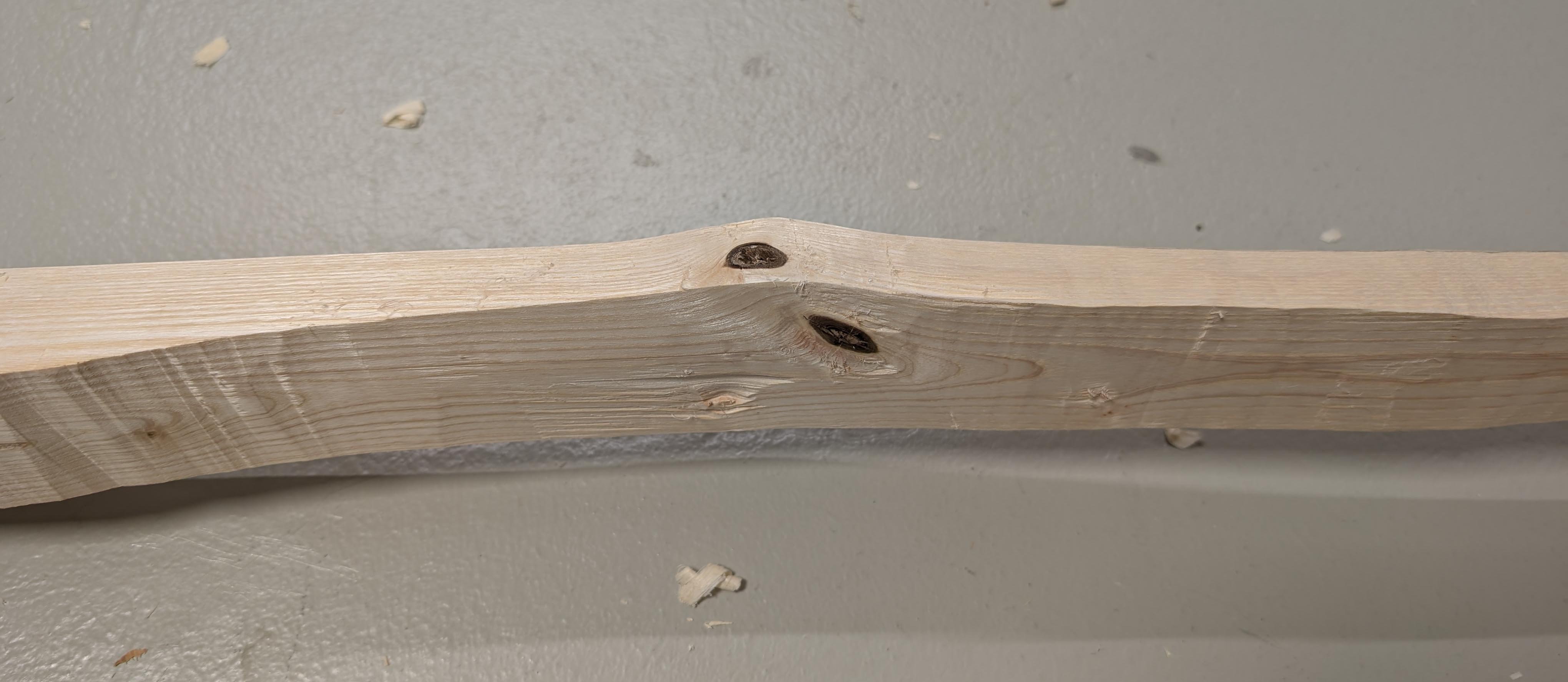

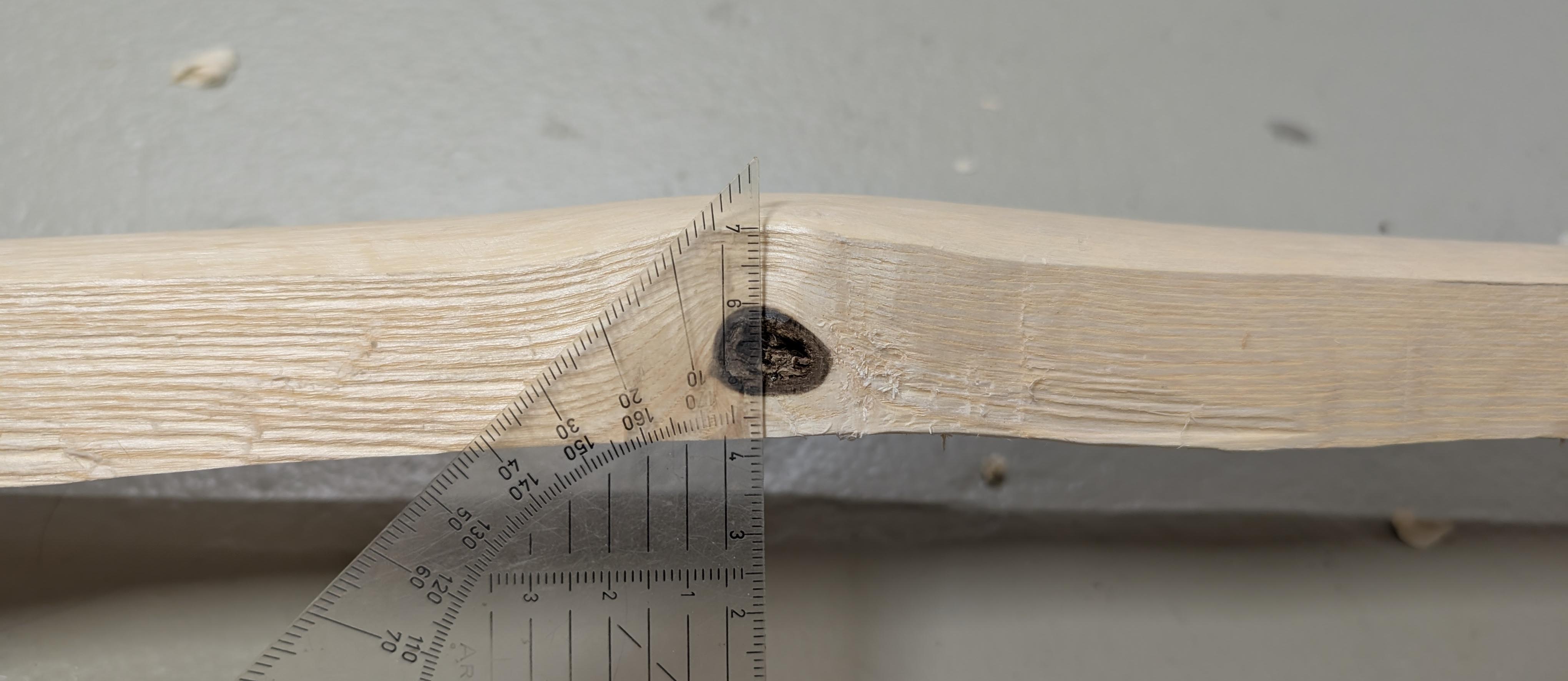

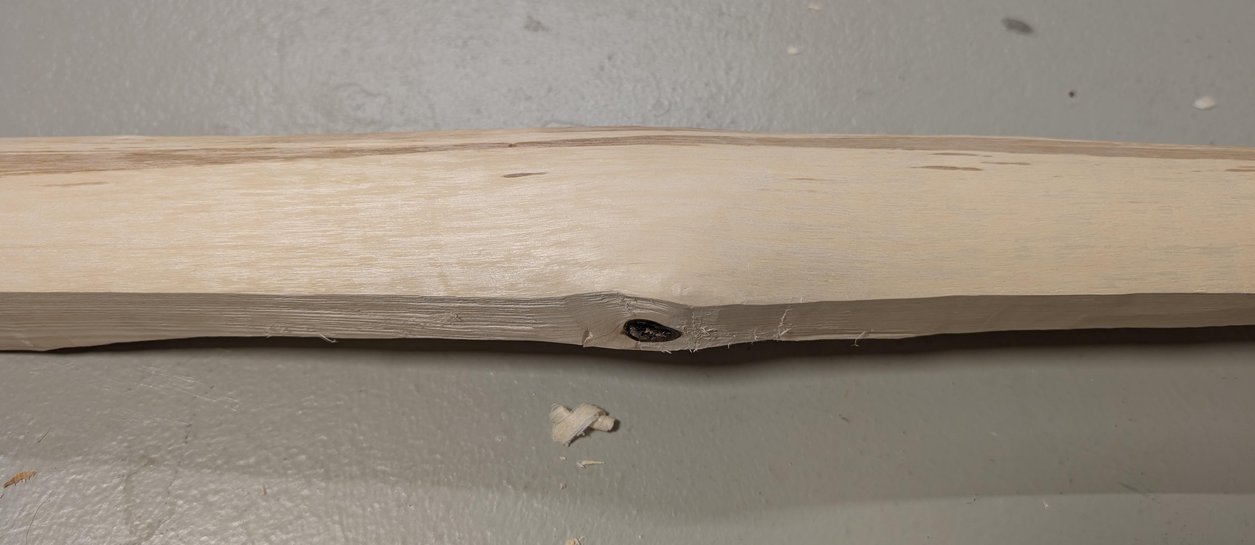

Etwas Sorgen macht mir ein Ast, dessen genaue Lage erst beim Zurechtschneides des Rohlings sichtbar wurde. Dieser lässt den unteren WA auf einer Seite ziemlich dünn werden. Ich wollte den WA an dieser stelle etwas breiter lassen.
Ich habe mich entschieden den Bogen so zu designen, dass eine standard 68" Dacron Sehne (für 72" Bögen) passt, da ich aktuell nicht motiviert bin eigene Sehnen zu flechten. Als Nockenabstand habe ich 183 cm errechnet.
Da ich damit rechne, dass mir das Teil absehbar um die Ohren fliegt, habe ich mir schon einen neuen Stave (Haselnuss) besorgt, der nun halbiert und entrindet im Schuppen trocknet. Ich möchte an dem Eschenbogen trotzdem weiterarbeiten, um die Bearbeitungstechniken zu erlernen.
Frage in die Runde: Lohnt es sich auf den orange gestrichelten Jahresring herunter zu arbeiten? Dieser ist jedoch deutlich schwächer als der aktuelle und die Rückenschicht über dem Ast würde noch dünner werden.

oberer Tip
oberer Tip
Rücken mit freigelegtem Jahresring

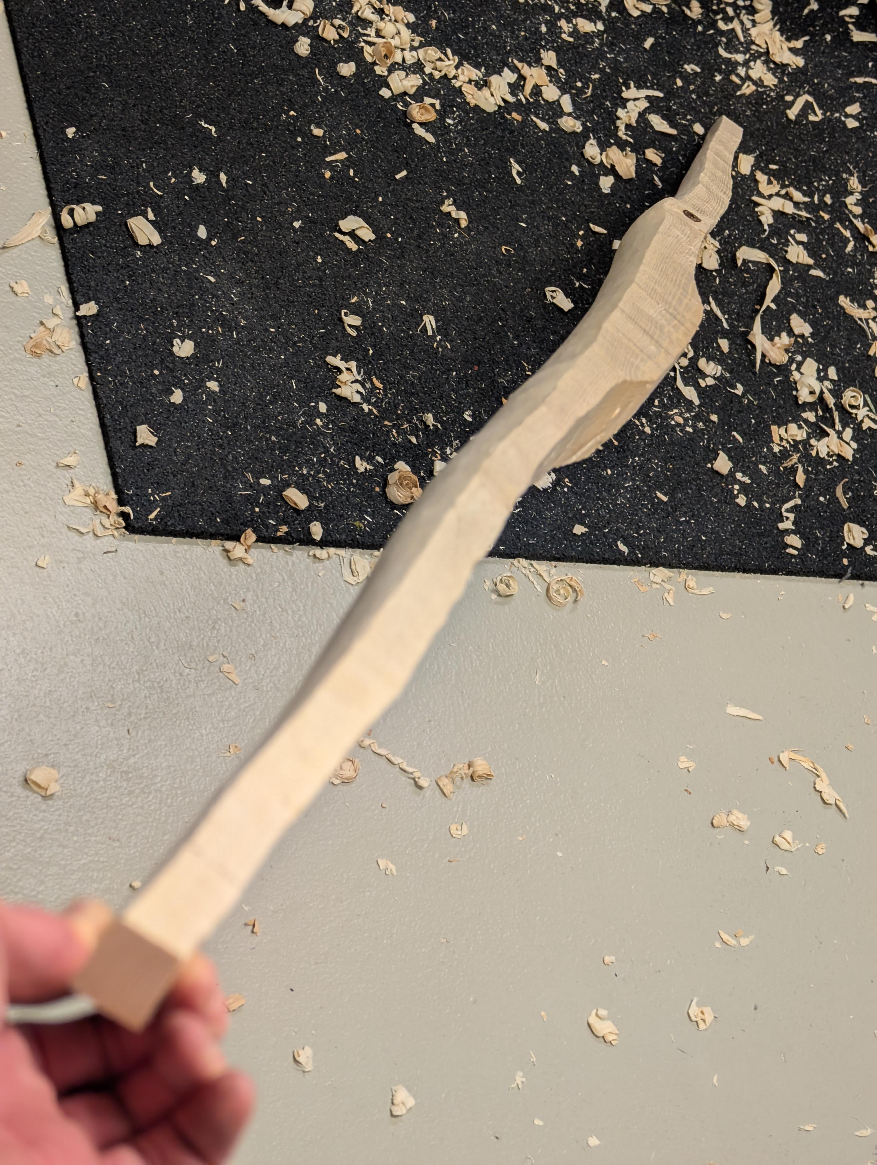

Bauch grob vorgearbeitet, bisher nicht getillert
rechte Seite
rechte Seite
etwas wellig, insbesondere am Ast
linke Seite
linke Seite
hier ist leider noch ein Wurmloch mit strahlförmiger Verfärbung im aktuellen Rücken
Der Rücken ist um den Ast herum stark ausgeformt
am Bauch tritt der Ast heraus
viel Materialstärke bleibt auf dieser Seite nicht mehr
