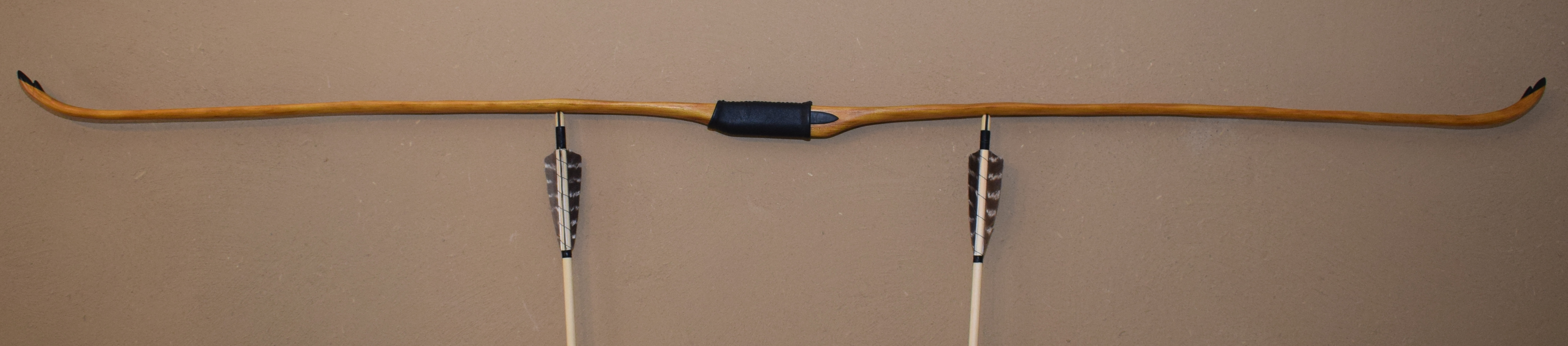

Das ist nun mein 10. Fertiggestellter Bogen.
Holz : Osage
Gewicht: 361g
Länge: NtN 149cm
Tips und Arrowpass: Wasserbüllehorn
Finnisch: 3mal Hartöl jeweils mit 1000er, 2000er und 3000er Schleifpapier eingeschliffen.
Fertig gestellt habe ich den schon im Oktober. Ich hatte bisher aber keine Zeit gefunden den Bogen zu Präsentieren
Grüße, Daniel

Sehr schön - und ziemlich kurz ;D
Die Enden hast du auch sehr gleichmäßig reingebogen, sehr stimmiger Bogen!

Ein sehr schöner Bogen.
Herzlichen Glückwunsch dazu.

Servus, sehr schön verarbeitet gefällt mir sehr gut.
Auf den Fotos scheint der untere WA etwas schwächer als der Obere?
Wie schießt er sich? Wenn der Pfeil sauber abhebt dann ist es ok.

Sieht echt gut aus, gefällt mir.
Das Gewicht ist auch top, da wiegt mein aktueller Osage fast das Doppelte :D
schnabelkanne hat geschrieben: 08.12.2024, 21:11 Auf den Fotos scheint der untere WA etwas schwächer als der Obere?
Ist bei meinem aktuellen Osage auch so, dass er schwächer aussieht, weil der Untere WA 10cm nach dem FO deflex ist :(
Nervt tierisch wenn man es sieht, aber kann man nix machen.
Vllt ists hier auch so dass der Untere WA ein bissle mehr deflex ist.

Danke euch, freut mich das er euch gefällt.
Die Pfeile gehen gut raus und schrabben nicht über die Hand.
MrCanister123 hat geschrieben: 09.12.2024, 09:58
Das ist gut möglich das es daran liegt. Ich hab mir den Bogen nochmal genau angeschaut. Der untere WA ist insgesamt fast 3cm deflexer als der obere.

PS: vielleicht könnte man versuchen den Deflex mit Hitze etwas entgegen zu wirken. Aber ich werde das lieber nicht machen. Die Gefahr das ich den Bogen dadurch verschlimmbessser ist mir zu hoch.

Wenn nix schrammt, ists doch gut. Ich würde den auch so lassen.

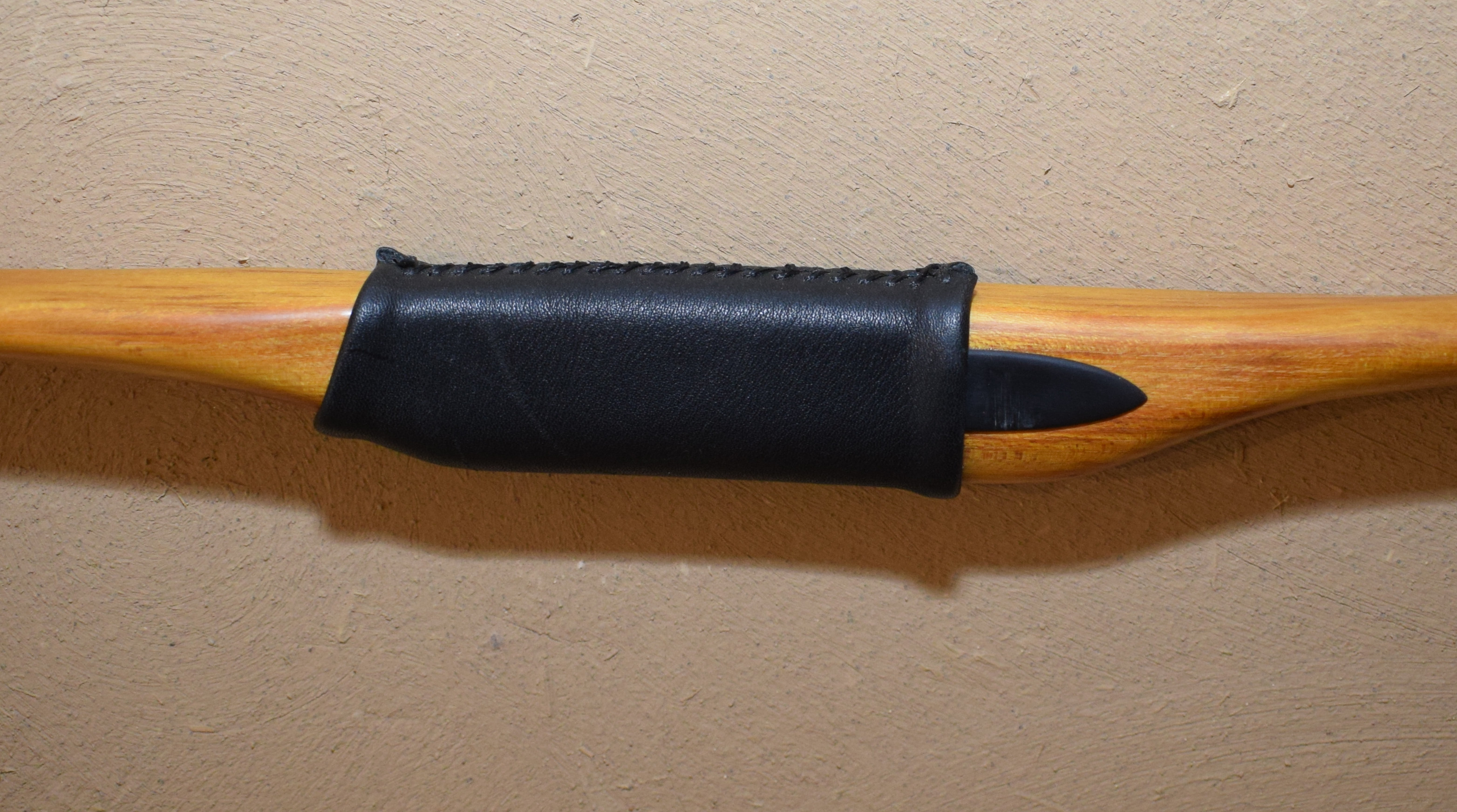

Ein schöner Bogen! Mir gefällt auch die Sorgfalt, mit der du den Griff gestaltet hast, so mancher gute Bogenbauer klatscht da irgendwie ein Griffleder drauf und das wars, find ich immer schade.
Super Bogen!
Gruß Martin

Netter Shorti. Der Bogen hat im unteren WA eine leicht reflexe deflexe Welle - auf Standhöhe sieht es dann so aus als würde der Bogen dort zuviel biegen.
Man darf aber nicht vergessen, dass es gerade bei kurzen Bogen gerne mal so aussieht als würde der untere WA zuviel biegen. Ich finde das hier OK.
Gut gemacht 👍

Doughal hat geschrieben: 09.12.2024, 11:56 Danke euch, freut mich das er euch gefällt.
Dann passt es, die Optik hat mich getäuscht.

Sauber verarbeiteter Osage Bogen! Gratuliere zu dem Ergebnis. Neumi: die reflexe Stelle sehe ich am oberen Wurfarm griffnahe und nicht am unteren WA (gelb eingekreist). Wenn man den WA ohne der reflexen Welle weiter zeichnet (rote Linie), dann sieht man, dass die Biegung eigentlich passt. Ich würde den Bogen daher auch so lassen und wünsche viel Spaß damit. LG Stephan

Chirurg hat geschrieben: 09.12.2024, 15:12 die reflexe Stelle sehe ich am oberen Wurfarm griffnahe und nicht am unteren WA (gelb eingekreist).
Hast du vollkommen recht, ich hatte auch deflex gemeint, aber reflex geschrieben ::)

Bestimmt ein flotter Bogen, Overlays gefallen mir auch sehr gut

NaNa96 hat geschrieben: 17.12.2024, 08:57 Bestimmt ein flotter Bogen,
Gefühlt ja, wenn ich Zeit finde werde ich mal messen und das Ergebnis nachreichen.

servus, der Bogen ist super gelungen. Saubere Handarbeit, gefällt mir sehr gut
