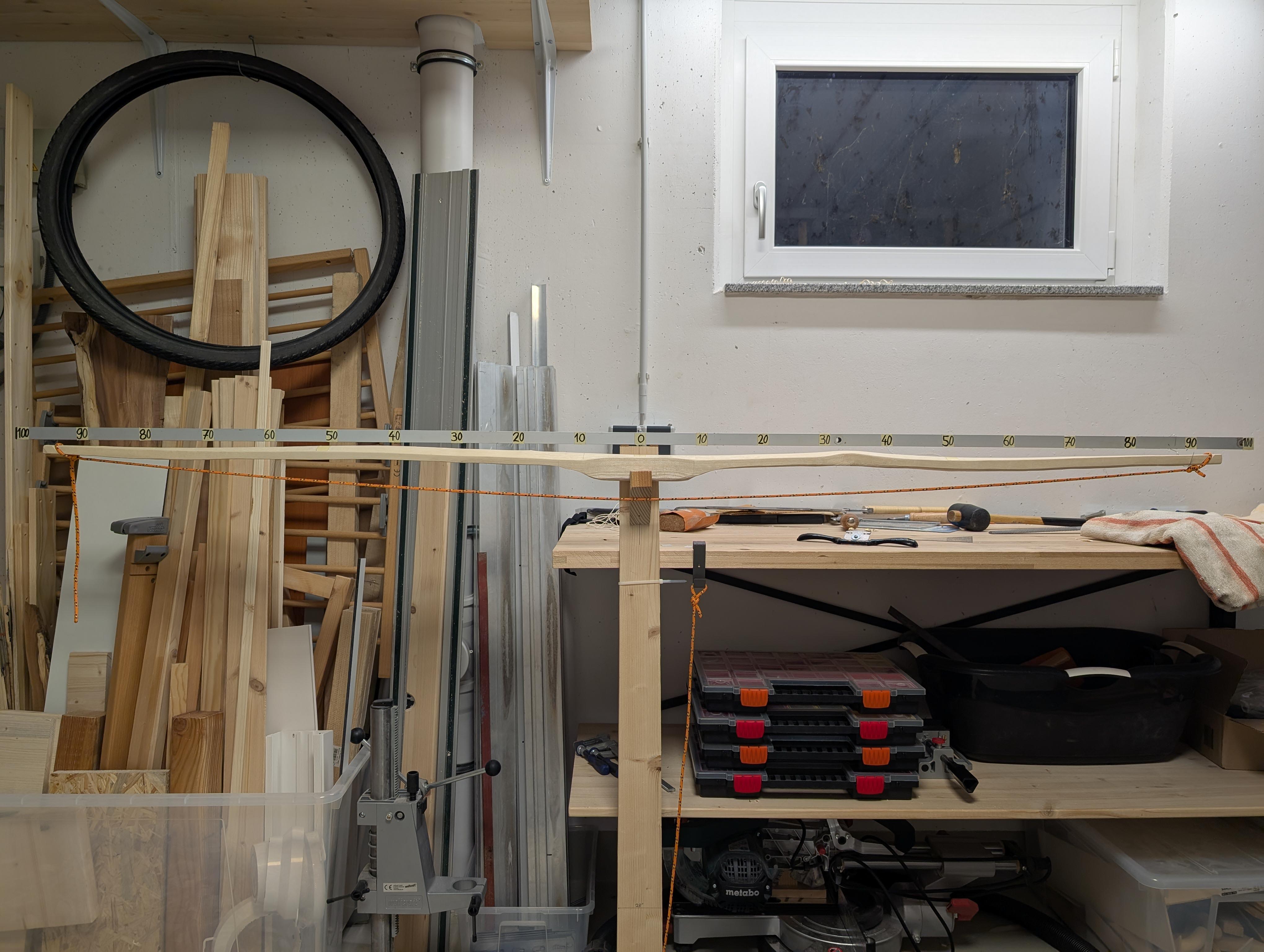

Vielen Dank nochmal an alle für die vielen wertvollen Hinweise!
Habe die Wurfarme mit dem Zugmesser auf ca. 2,3 - 1,5 cm ausgedünnt und die deflex-Stellen etwas stärker belassen, wie von schnabelkanne empfohlen. Das ist noch immer so steif, dass ich den Bogen mit 30 lb nur etwa 5 cm ausziehen kann, sodass es mir schwer fällt die richtigen Stellen zum Ausdünnen zu erkennen.
Ich arbeite nun mit der Raspel weiter, aus Angst mit dem Zugmesser zu tief zu schneiden.
Das Astloch an der Seite ist beim Ausdünnen komplett verschwunden. Die WA Breite habe ich an dieser Stelle ebenfalls auf die selben Abmessungen wie den Rest angepasst. Gefällt mir so sehr viel besser.
Ich habe mich für Self Nocks entschieden, die später noch weiter ausgearbeitet werden. (Danke benzi und Bogenbas)
Als provisorische Tillersehne nutze ich ein 4 mm Nylonseil mit Palstek Schlingen, da ich aktuell kein echtes Sehnenmaterial verfügbar habe.
Habe mir einen Tillerstock mit horizontalem Längenmaß gebastelt, jedoch fehlt mir eine freie Wand oder zumindest ein passender Hintergrund, um ein Gitternetz aufzeichnen zu können.
  • Aktuell scheint mir der rechte WA insgesamt zu steif
  • Die letzten 30 cm beider Tips wirken sehr steif
  • Die deflex Stelle, an der das Astloch war (33 cm rechts), werde ich erstmal nicht weiter ausdünnen
provisorischer Tillerstock mit Umlenkrolle und horizontaler Referenz
weiter möchte ich den Bogen aktuell nicht spannen
Self Nock um Tillersehne zu befestigen, finale Ausarbeitung folgt nach dem Tillern
Das Astloch und die Verbreiterung des WA habe ich vollständig entfernt. (Blick auf den Bauch)

Hallo, mach bitte erst die Kanten rund (wie der Rand einer Kaffeetasse) und die Raspelspuren glatt, bevor du den Stab weiter ziehst...

Ja da muss noch Material weg, du kannst ihn ja mal wiegen, am Ende wird er so um 500 g liegen.
Mir hilft es an den WA Seiten mit Bleistift eine Linie anzureißen, die Linie folgt immer den Wellen und Dellen Rückens und so ungefähr 1 cm unter der Aussenkante der WA.
Ja wie erwähnt Spannung aus den Kanten raus, Alle leicht abrunden.

Wie sollte die Oberfläche des Bauches am Ende sein? Eher flach mit abgerundeten Kanten oder eher konvex?

Rimbert hat geschrieben: 03.01.2025, 14:39 Wie sollte die Oberfläche des Bauches am Ende sein? Eher flach mit abgerundeten Kanten oder eher konvex?
Flach oder leicht gerundet, beides möglich. Ich finde einen leicht gerundeten Bauch einfacher zu tillern.
