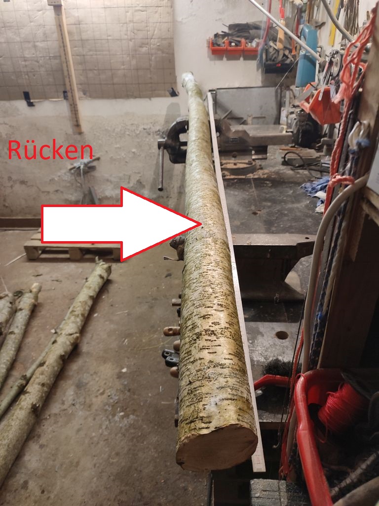

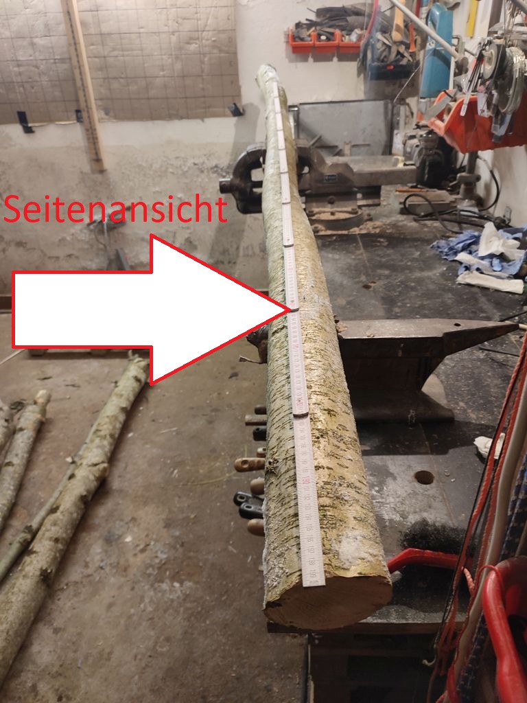

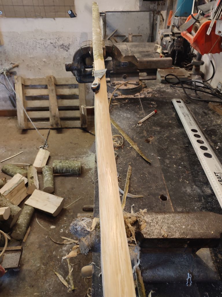

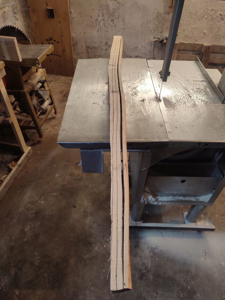

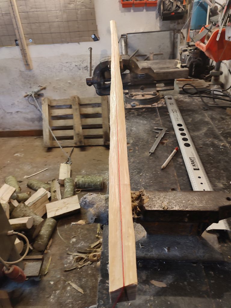

Also heute habe ich den Stave angezeichnet und mit der Bandsäge heraus geschnitten. Danach habe ich ihn nackig gemacht mit der Spachtel. Er ist schön gerade geblieben und ich hoffe das beleibt so. Da der Bogen ein kurzer süßer schneller werden soll, habe ich mich entschieden, den Stave in drei Teile zu sägen, zu trocken (was natürlich dadurch viel schneller geht) und wieder in einer Form zusammen zu kleben. Somit kann ich auch den Bauch rösten ohne den Rücken zu beschädigen ;) . Wie kurz er wird und wieviel deflex er im Griff bekommt, werde ich jetzt erst einmal auf malen , damit ich die Dimensionen besser ein ordnen kann...
LG Markus
Stave heraus gesägt
Stave heraus gesägt
Mit der Spachtel ausgezogen
Alles schön gerade
Alles schön gerade
Und ihn zum trocknen an der Werkbank fixiert.

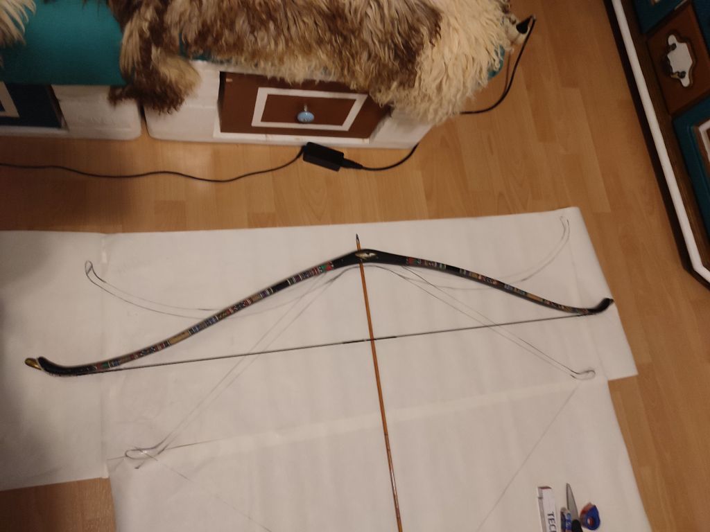

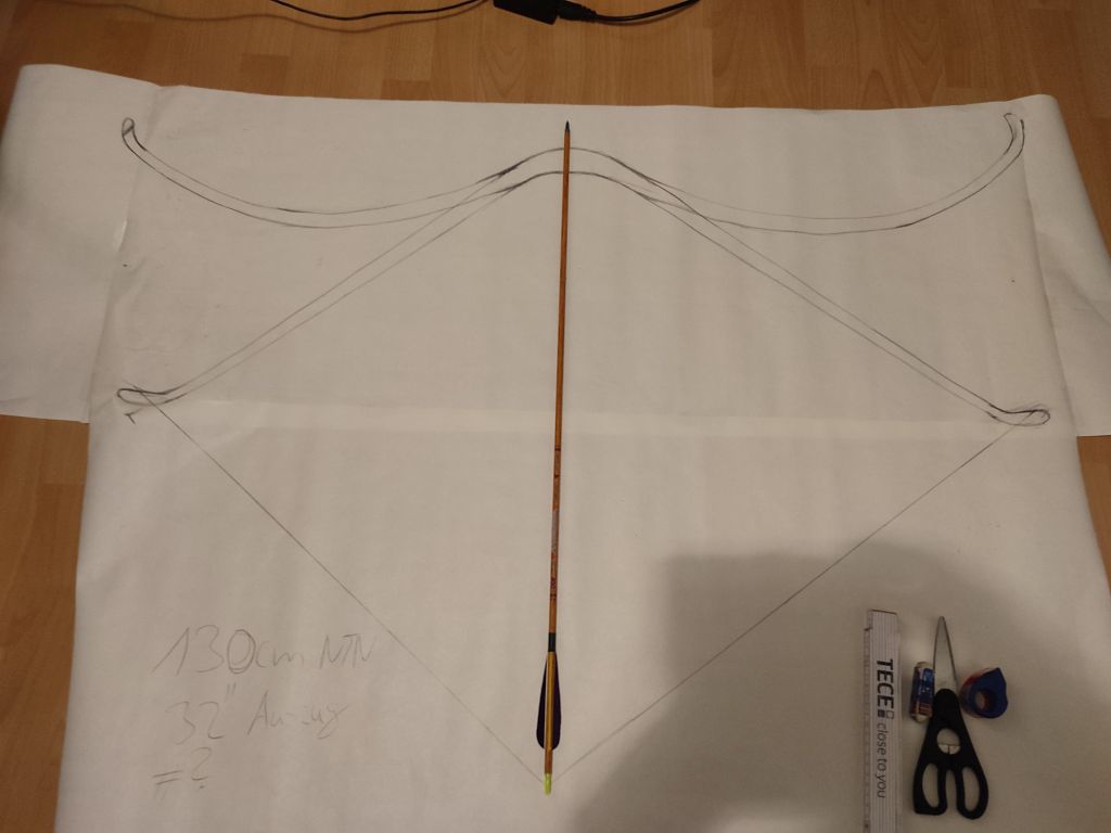

So Leute ich habe mal eine Zeichnung gemacht, um den Deflexen Winkel im Griff zu bestimmen. Mein Plan ist es den Bogen auf 130cm NTN zu machen und einen Auszug von 32'' zu erhalten mit x Zuggewicht. Die Angularbögen haben bei mir beim Weitschießen immer am Besten abgeschnitten.
Auf dem Plan hat der Wurfarm rechts und links einen anderen Reflex, einfach um zu sehen, wie ich ihn später besser gestalte. Der Bogen auf dem Plan ist entweder noch zu lang oder der Deflex zu stark. Ich denke ich mache den Winkel im Griff einfach flacher, damit die Sehne auf Standhöhe(16cm) nicht auf dem Wurfarm aufliegt.
140cm Bogen drüber gelegt, um zu sehen wie er sich bei Standhöhe biegen wird

Moin! Kompositbogen? Oder nur mit Sehne? Gruß Stephan

Eigentlich sollte keine Sehne drauf....beim Horn bin ich mir noch nicht sicher, ob ich in der Bauchlage in der Mitte einen 1cm breiten Streifen einfüge.

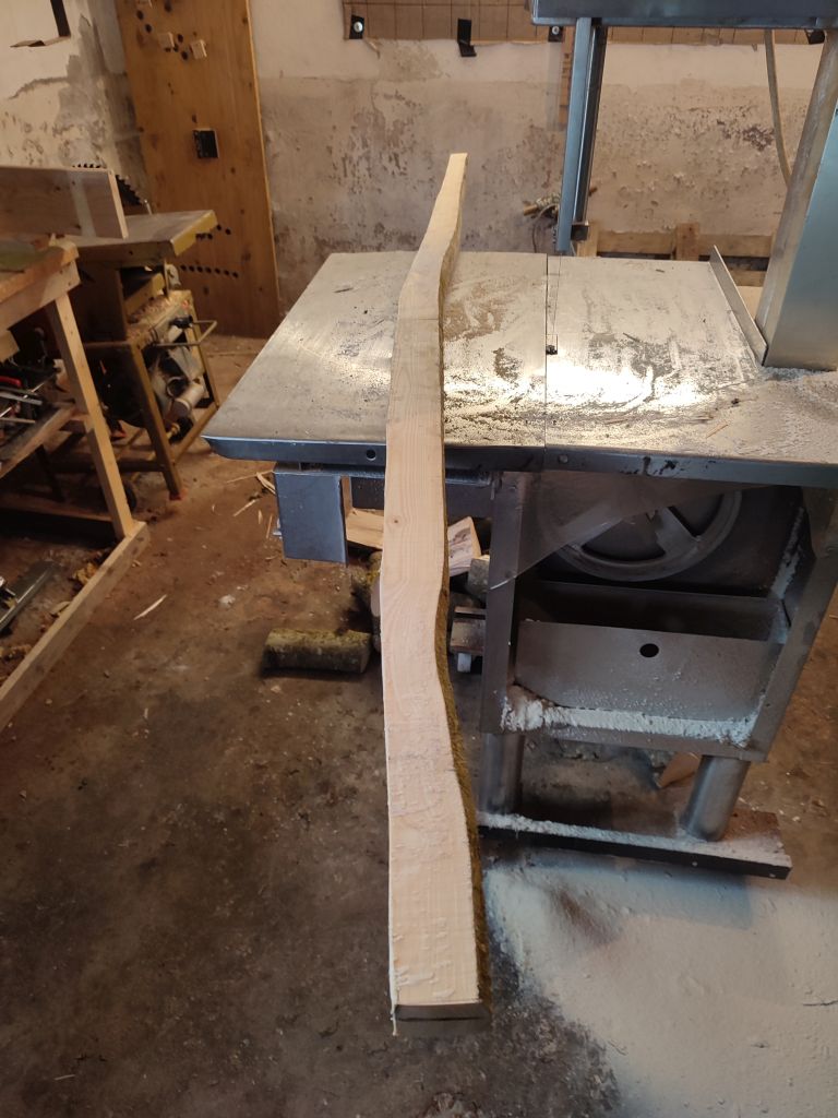

Heute ging es weiter, ich habe den Stave aufgeschnitten und gerade fixiert. So ist er nun in den Keller gezogen

beneselfbowbau

was ist das für ein Beispielbogen auf dem Bild oben?

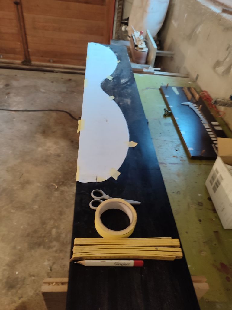

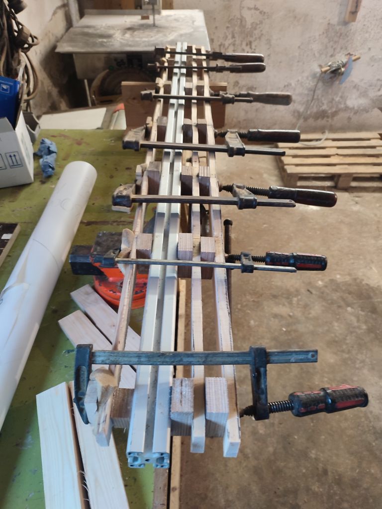

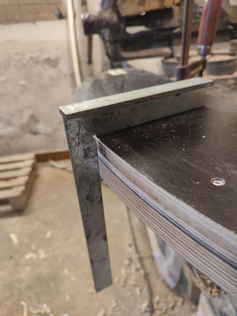

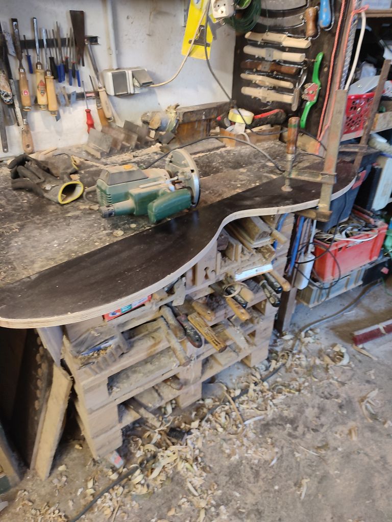

heute ging es weiter mit der Herstellung der Form und das Abrichten der Rückenlage und Mittenlage. Auf beiden kam schon ein Taper drauf. Nach langem hin und her, habe ich mich dazu entschieden ein Komposit light daraus zu machen. Ich habe hier noch ein Horn einzeln liegen, das perfekt für das Projekt geeignet ist. Ich werde es in ca. 1,5 - 2 cm breite Streifen scheiden und ca. 4mm dick lassen, damit ich genug Fleisch habe. Das wird dann in die Bauchlage in der Mitte eingelassen, die schön vorher geröstet wurde ;D . Auf dem Rücken wird eine Sehnen Lage durchgehend sein und eine bis zur Hälfte , um Gewicht zu sparen. Schön wären so um die 70# @32'' die der Bogen bei 126cm NTN hat. Ich bin gespannt ob alles gut funktioniert und ein brauchbarer schneller Bogen dabei heraus kommt. Mit der Bauweise kann ich ihm auch mehr Reflex geben.
LG Markus

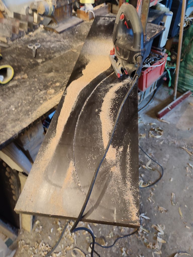

Erst mal die Vorlage auf das Mulitplex übertragen
Dann mit der Stichsäge ausschneiden

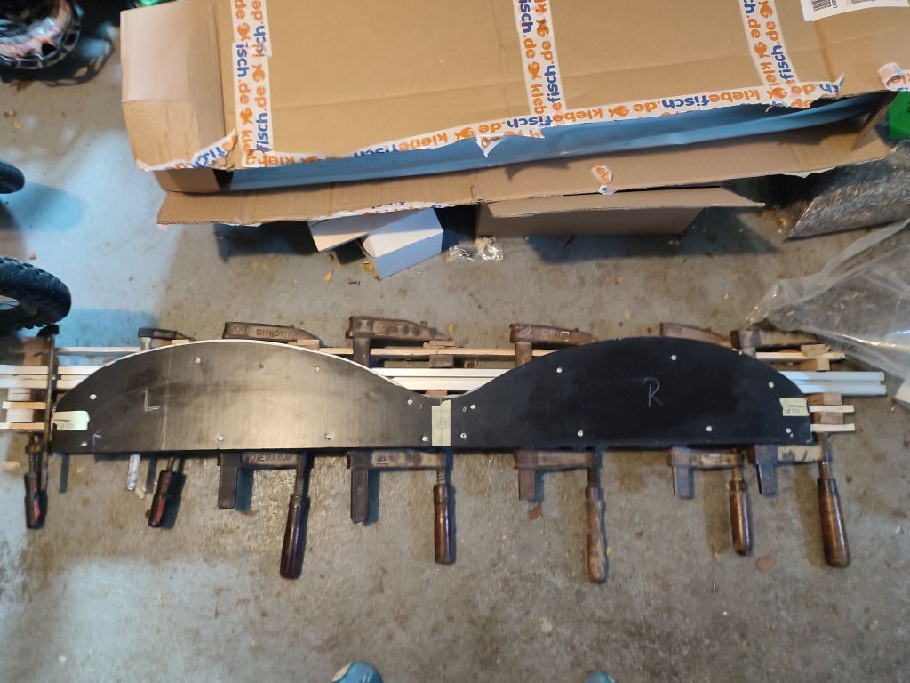

Mit der Oberfräse eine Rechtwinklige Fläche erzeugen und auf das Zweite Brett mit der Oberfräse übertragen
schön plan alles
schön plan alles
Fertige Form
Fertige Form

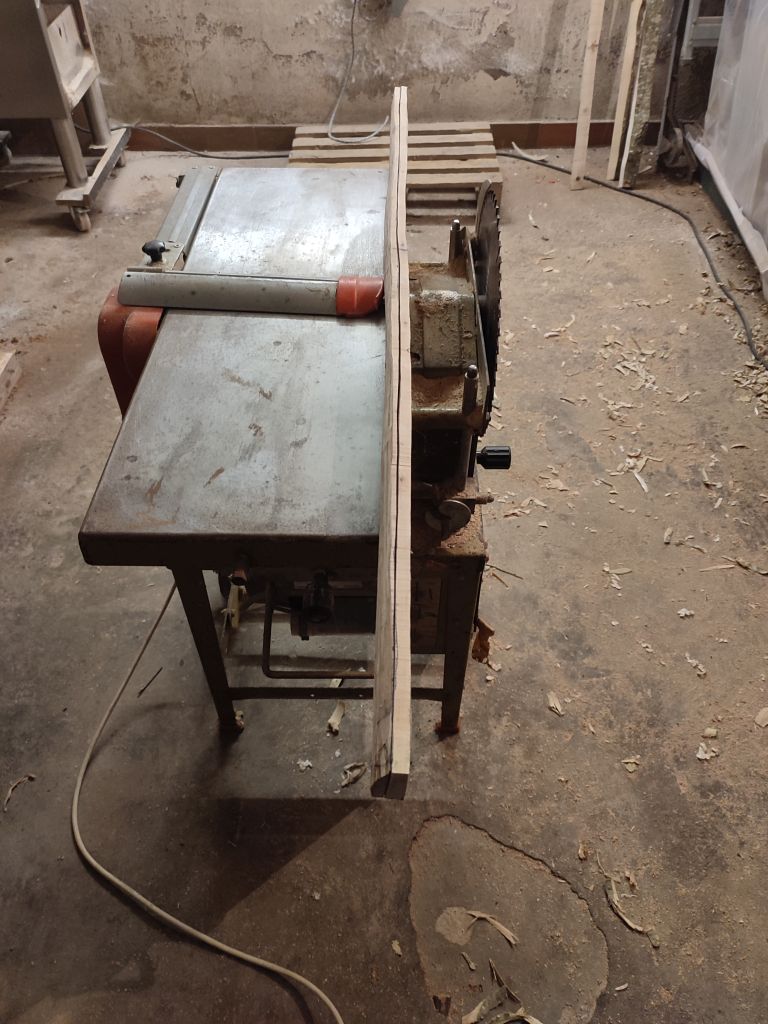

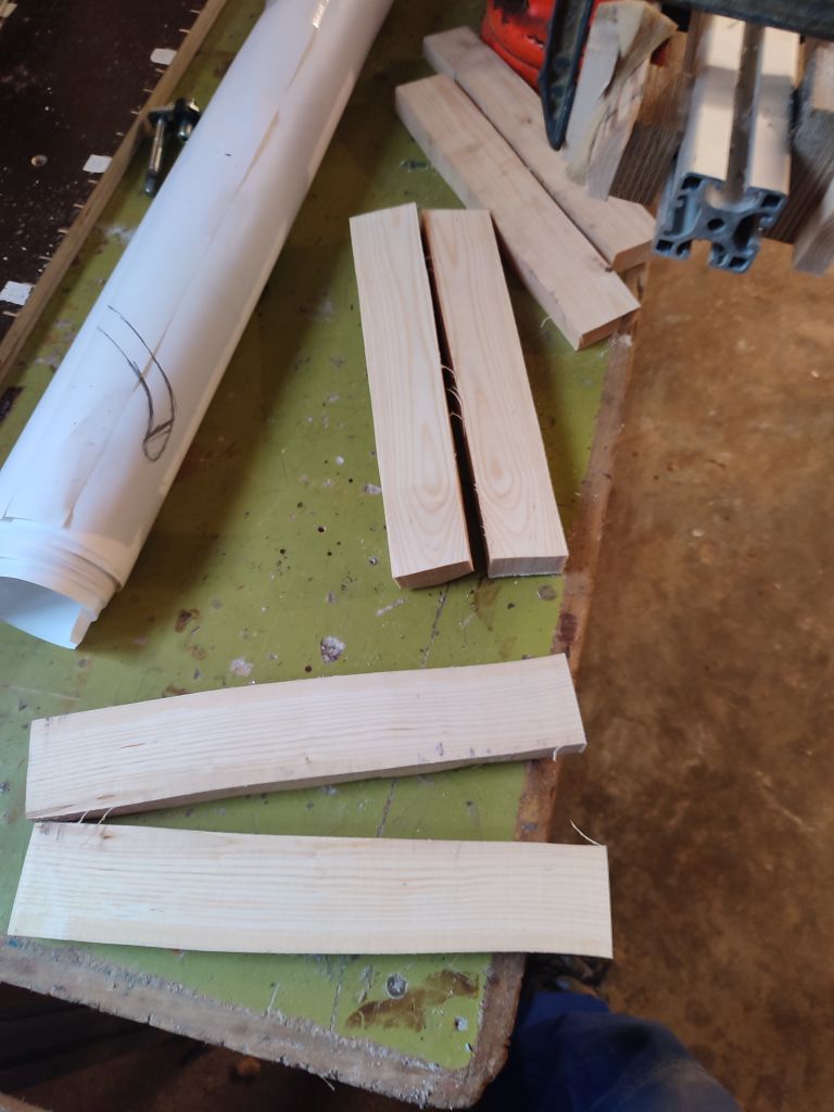

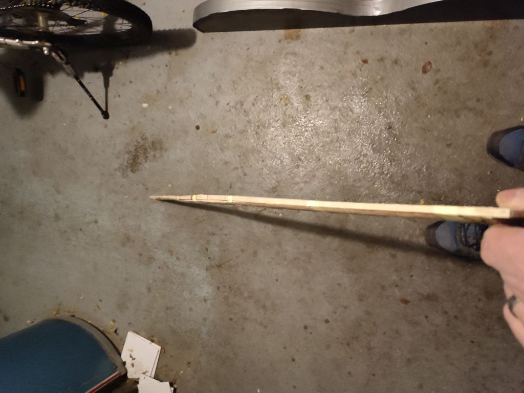

Hasel sieht ziemlich gerade aus... dann einen Taper mit der Abrichtbank erzeugt auf beiden Laminate
Fertige zwei Laminate
