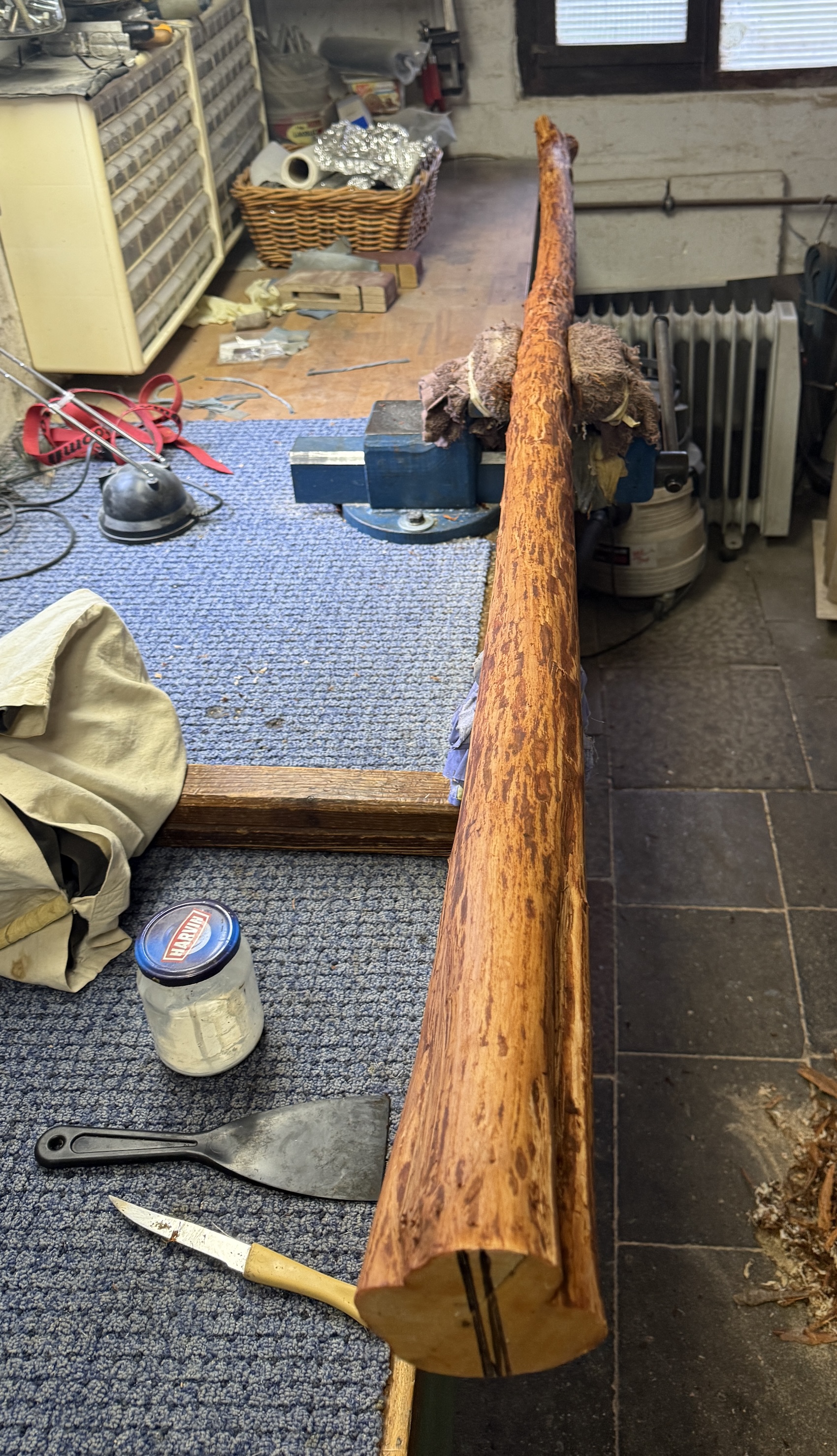

Gestern abend und heute früh habe ich die Rinde runter geporkelt und mit verdünntem Holzleim eingerieben. Die Länge ist im Moment 203cm, aber oben ist ja noch die Astgabel, da wird noch was wegfallen. Durchmesser unten 95mm, DM oben vor der Astgabel 57mm, Gewicht knapp 9kg.
Werkzeug: Kunststoffspachtel, stumpfes Messer, Holzleim.
Werkzeug und blanker Sapling
Durchmesser unten
Durchmesser unten
