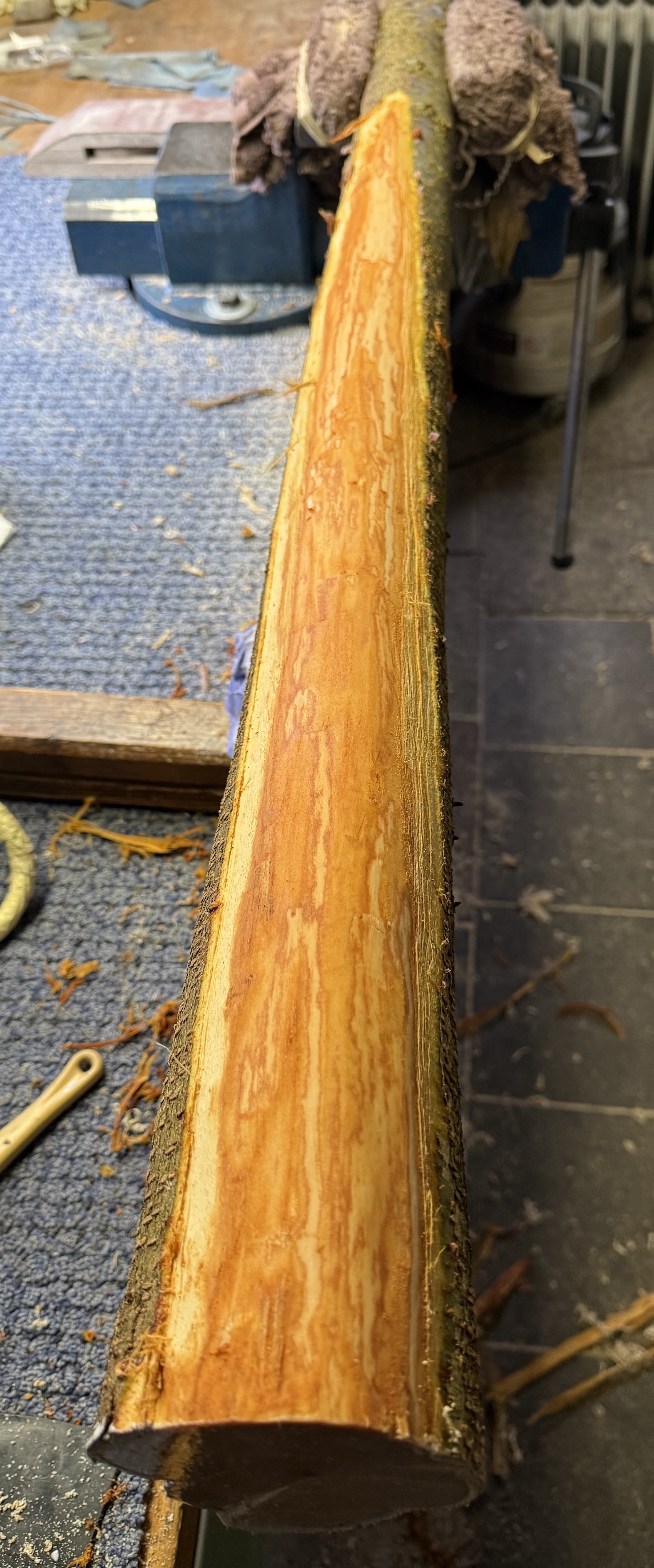

Re: Saplingbow 17, Roby-Nie, wilde Pflaume
Gestern abend und heute früh habe ich die Rinde runter geporkelt und mit verdünntem Holzleim eingerieben. Die Länge ist im Moment 203cm, aber oben ist ja noch die Astgabel, da wird noch was wegfallen. Durchmesser unten 95mm, DM oben vor der Astgabel 57mm, Gewicht knapp 9kg.
Das Wetter ist so grätzig hier, dass ich mich wieder in die Werkstatt verzogen habe um weiterzumachen.
Ich habe angefangen bis zum Markkanal runterzuarbeiten und habe schon mal 3kg abgetragen. Dabei hat sich an den Enden wenigstens ein Hauch Kernholz gezeigt. Immerhin.
Werkzeug: Ziehmesser.

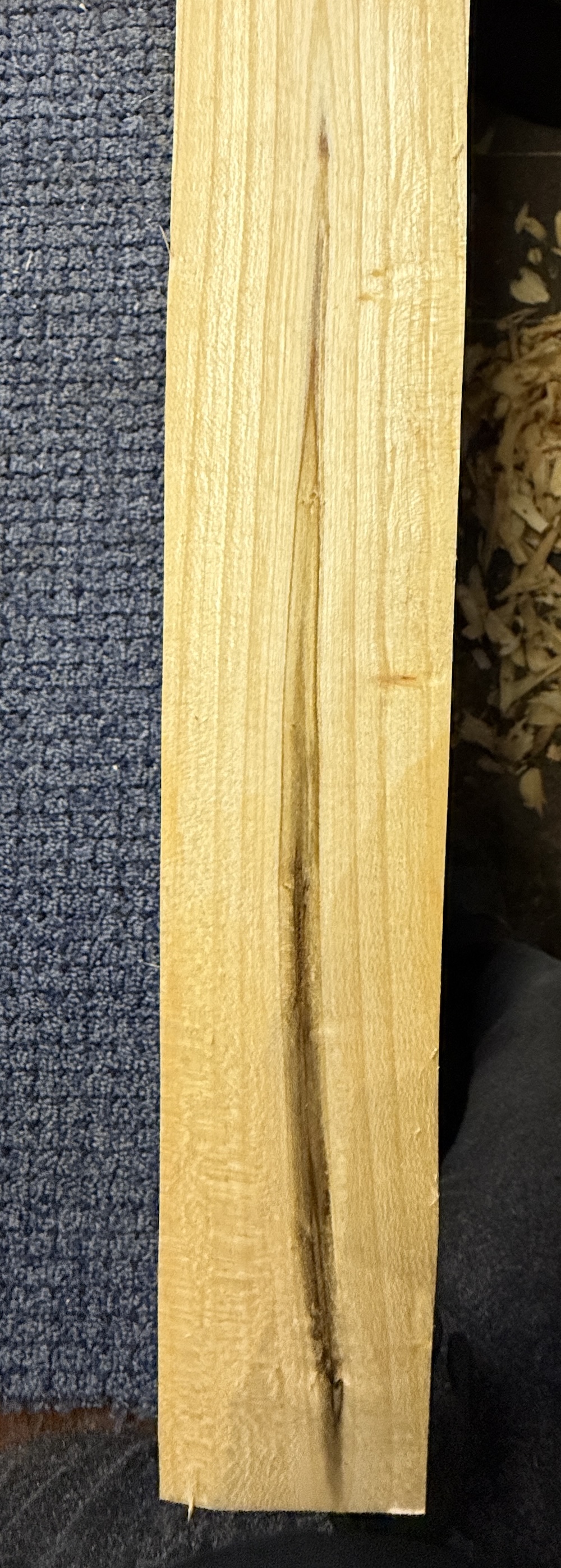

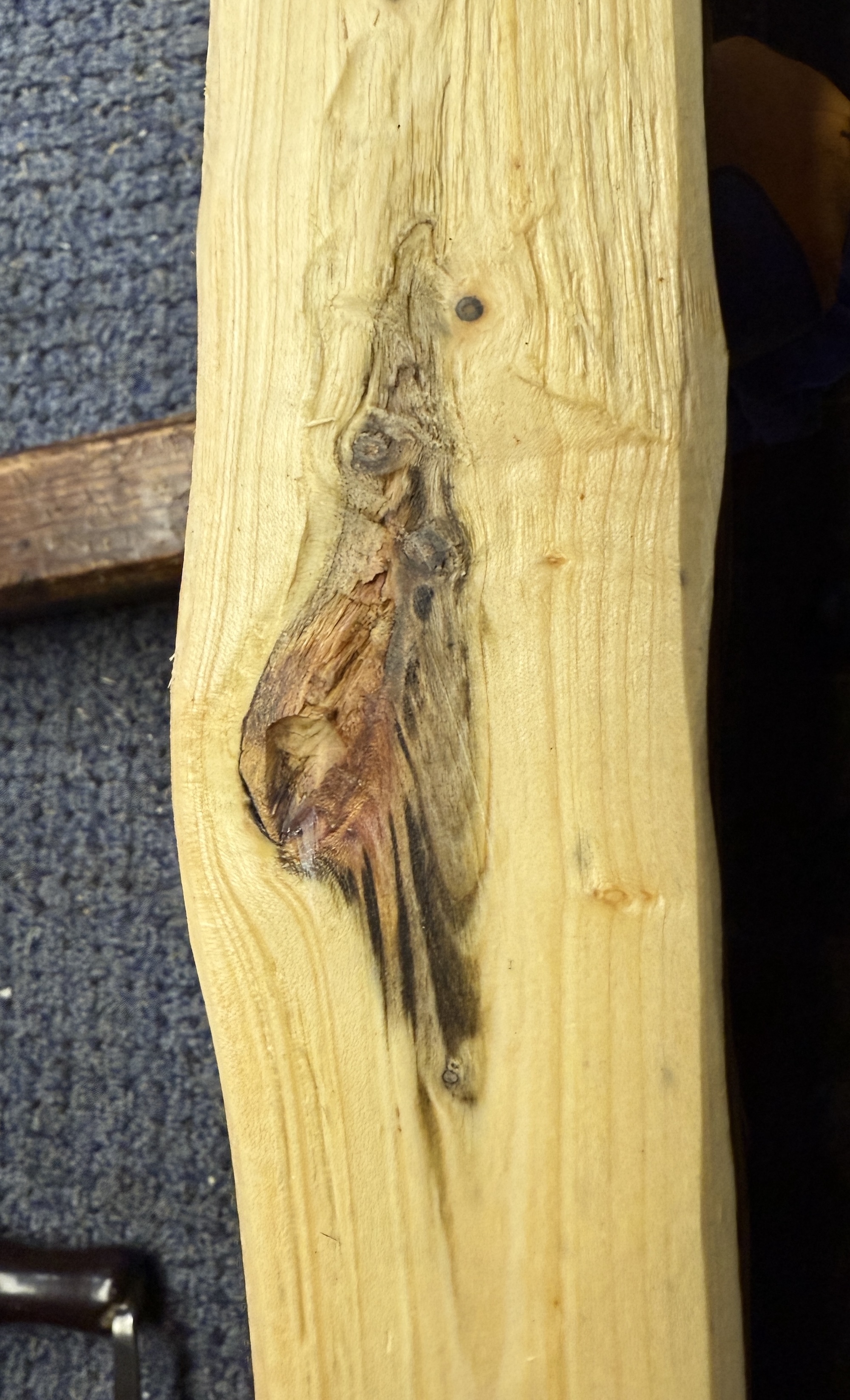

Ich habe weiter untergearbeitet und der Markkanal liegt fast ganz frei oder ist schon weg. Von dem Bißchen Kernholz wird im Bogen wohl nix übrig bleiben. Gewicht ist jetzt noch 4100g, also ist mehr als die Hälfte weg.
Leider habe ich die erste Gammelstelle gefunden. Im Moment hoffe ich noch, dass die am Ende ganz wegfallen wird.
So, ich geh jetzt Schnee schüppen.
Wo liegt denn die Gammelstelle? Sieht ziemlich mittig aus, vll kannst du sie in den Griff legen?
Nope, im Griff wird nix.
Die Perspektive täuscht, die Stelle ist 45cm ausserhalb der Mitte.
Zur Zeit habe ich an der Stelle aber noch 46mm Dicke und brauche wahrscheinlich weniger als 30mm.
Im Moment bin ich noch recht entspannt.
Nachtrag: Die Stelle hat mir keine Ruhe gelassen. Also habe ich mit dem Ziehmesser um einen halben Zentimeter in der Dicke reduziert und bin jetzt sicher, dass das kein Problem wird. Ich bin jetzt auf 3800g runter. Damit ist die Pflaume immer noch 4 Mal so schwer wie der geplante Bogen.

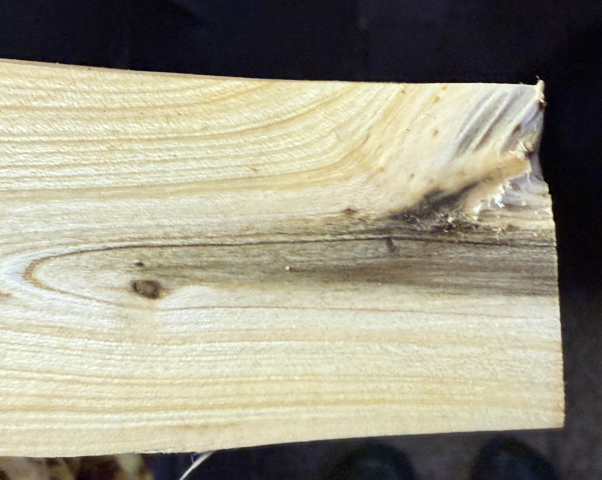

Ich habe heute morgen ein kleines Stück der Astgabel am oberen Ende des Saplings abgesägt und in die Werkstatt in die Nähe der Heizung gelegt.
5,5g Gewichtsverlust und jede Menge Risse. Heftig!
