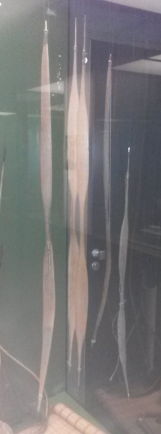

Ich weiß schon was ihr meint, aber die Andamanenbögen, die hier in L im Grassimuseum hängen, haben mit dem Holmegaard so gar nix zu tun

Lies mal in der Bogenbaubibel 4, S. 160

Ich denke, dass es sich um set handelt, Snake-Jo spricht den ja auch für tillern mit nassem Holz explizit an...
Pfeifer, Seite 56

Ja, wenn das Holz nass war, dann ist der starke Set plausibel, dann würde ich aber auch nur bis Standhöhe tillern, sonst entstehen bauchseitig kleine Stauchwellen, trotzdem glaube ich, war gerades Schwemmholz eher die Ausnahme.

Ich glaube, die Idee der Inuits für dieses Design entstand, weil Sie gebogene Holzstücke vor sich liegen hatten, weil Sie trotzdem einen Bogen daraus bauen wollten, haben Sie die Teile so zusammengesetzt. Einen Plan haben Sie sicher nicht gezeichnet (ungespannt, auf Standhöhe, im Auszug)da hätten Sie nämlich gesehen, dass ein gleichlanger gerader Bogen bei gleicher Auszugslänge mehr biegen muss. LG Stephan
