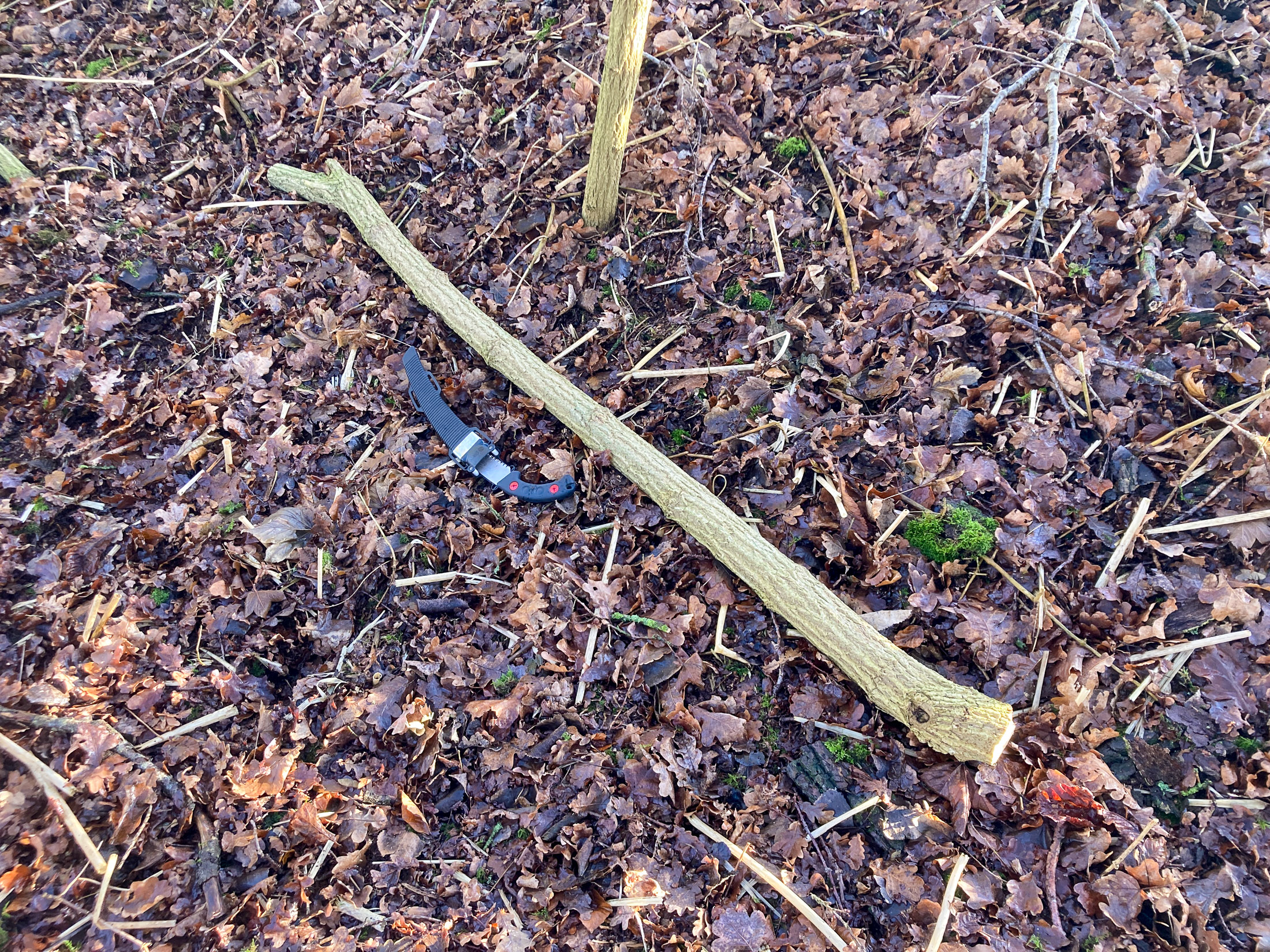

Hallo zusammen! Ich war heute auch mal los und habe einen Holunder gesucht, was bei mir in der Gegend nicht so einfach ist. Scheinbar vergammeln die meisten und/oder fallen auf nassem Boden einfach um, bevor sie ins wehrfähige Alter kommen.
Im letzten Jahr hat mich eine Grippe kurz vor Ende des Sap ausgeschaltet und dann kam in der anschließenden Hektik nurnoch Murks zustande, hat irgendwie mein Bogenbaujahr geprägt, jetzt macht es zum Glück wieder Spaß!

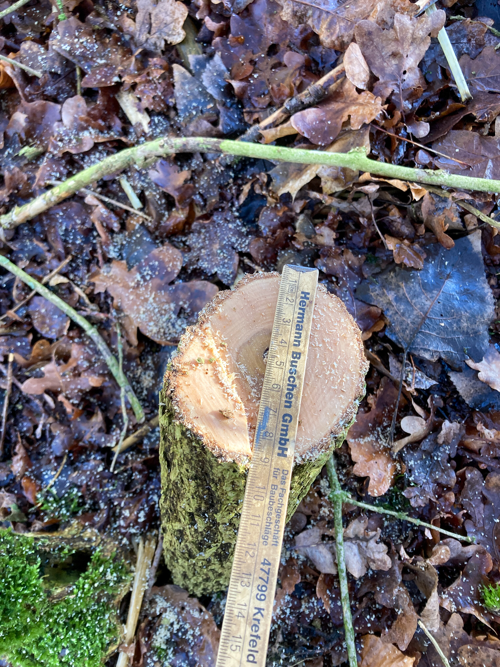

Der Holler-Sap hat Drehwuchs, aber wie Chirurg schon geschrieben hat, das ist der Bandsäge egal >:) Denke 40 Pfund sollte der packen und dann fällt auch hoffentlich der gammlige Kern weg.

Um den Markkanal ist das Holz, von unten kommend, grünlich verfärbt, aber vermutlich fällt davon alles weg und die Konsistenz unterscheidet sich auch nicht vom gesunden Holz. <br />Holler mit Kern quasi :)
