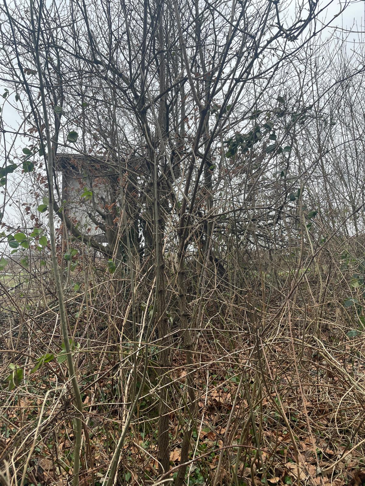

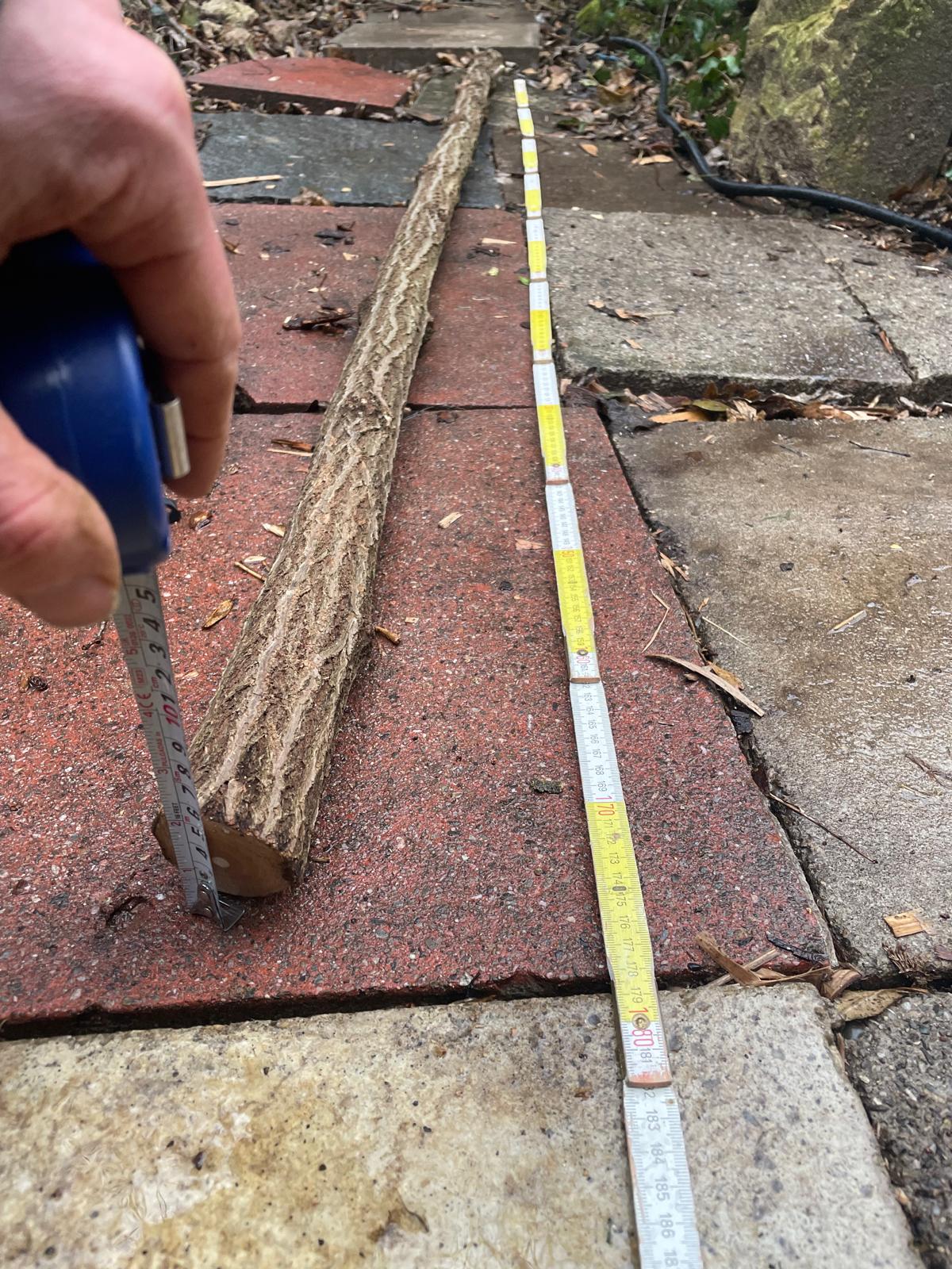

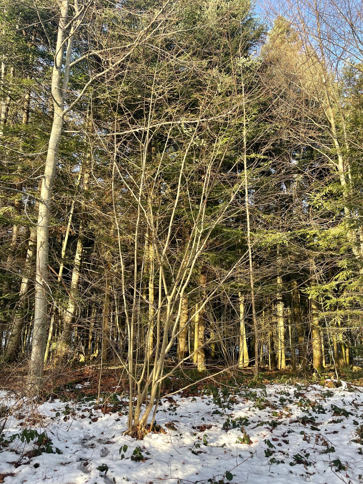

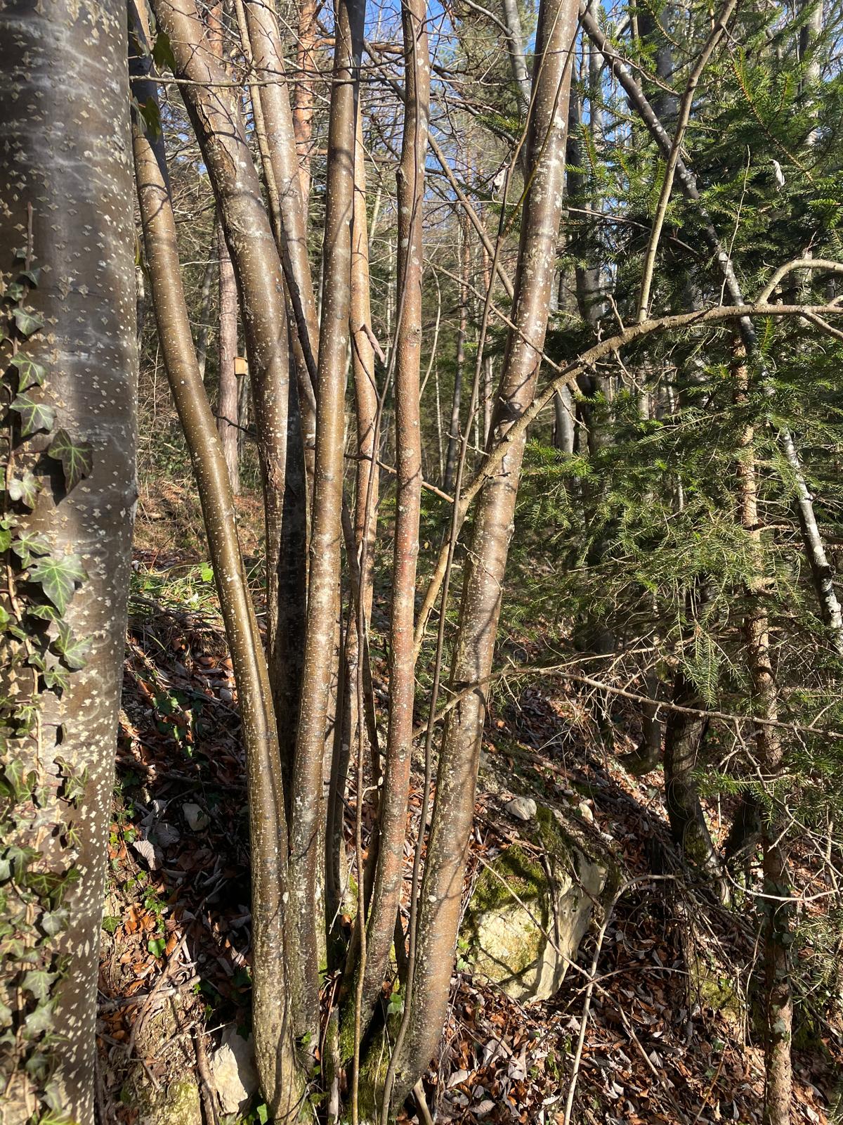

war auf Holzsuche und hab erst mal Fotos gemacht, brauche evtl. Bestimmungshilfe.
1. da bin ich sicher, dass es Ilex, Stechpalme ist 2. hier vermute ich Wildkirsche 3. da ich keine Kätzchen sehe, bin ich mir nicht sicher mit Haselnuss. Könnte es auch Hartriegel sein? Danke schonmal und ein gutes bowbaujahr

Ilex wurde mitte des letzten Jahrhunderts in der Bundesartenschutzverordnung aufgenommen und steht damit unter Naturschutz.
Nachtrag: gilt für Deutschland!
Beim zweiten und dritten müsste es sich um Hasel handeln.

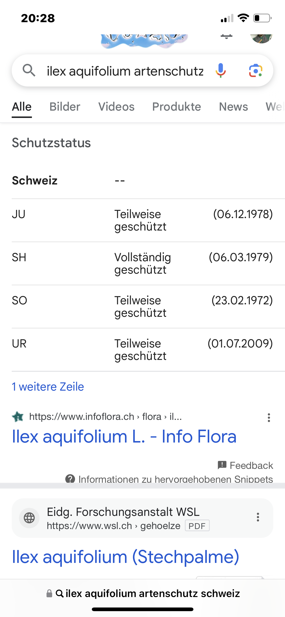

Danke, ja. Und wie ist es bei teilweise geschützt?

Ah sorry in der Schweiz kenn ich mich nicht aus

Ilex, sehr interessant - meines Wissens gehört Ilex in D schon lange zu den besonders geschützten Arten (seit mind. 8 10 Jahren, damals hatte ich nachgeschaut).
Da ist sicher interessant ob der schnell genug trocken wird, bei der vermutlich hohen Dichte.
Zur Schweiz hab ich keine Ahnung, läßt sich aber sicher leicht rausfinden.
Auf alle Fälle wünsch ich gutes gelingen.
Grüße und Prost Neujahr - Neumi

Re: Saplingbow 17, beneselfbowbau, Stechpalme, Hasel, Wildkirsche
Das ist definitiv kein Hartriegel (völlig falsche Rinde) sondern Hasel. Noch haseliger geht nur mit Kätzchen.beneselfbowbau hat geschrieben: ↑01.01.2025, 20:06
Bin mir auch ziemlich sicher dass es sich bei 2 und 3 um hasel handelt
2 könnte durchaus Wildkirsche sein... im Vordergrund links mit dem Efeu steht ja eine...
Due wuchsart von dem 2. Ist eher typisch für Hasel
Im Vordergrund könnte eine sein
Ich würde etwas von der äußeren Rindenschicht abkratzen, Wildkirsche bekommt da dieses wunderbar schimmernde Rot...

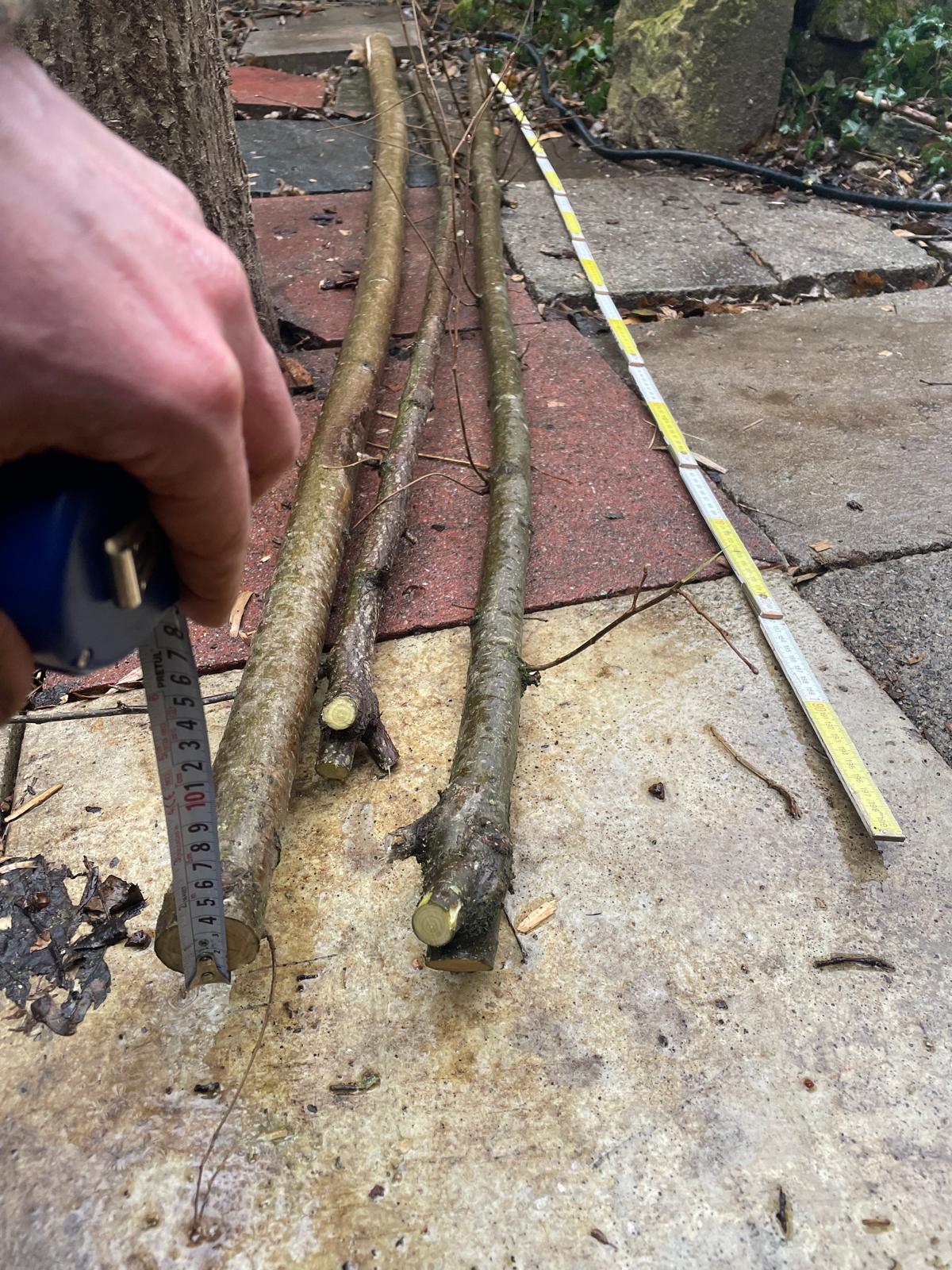

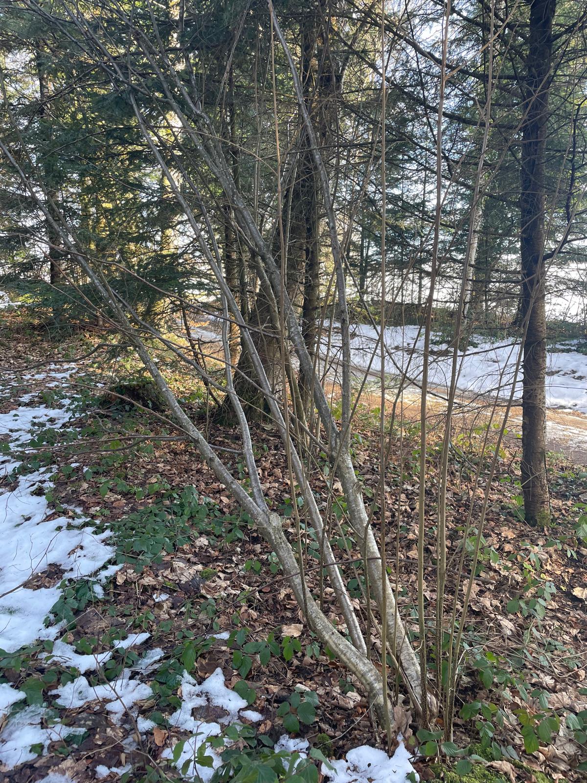

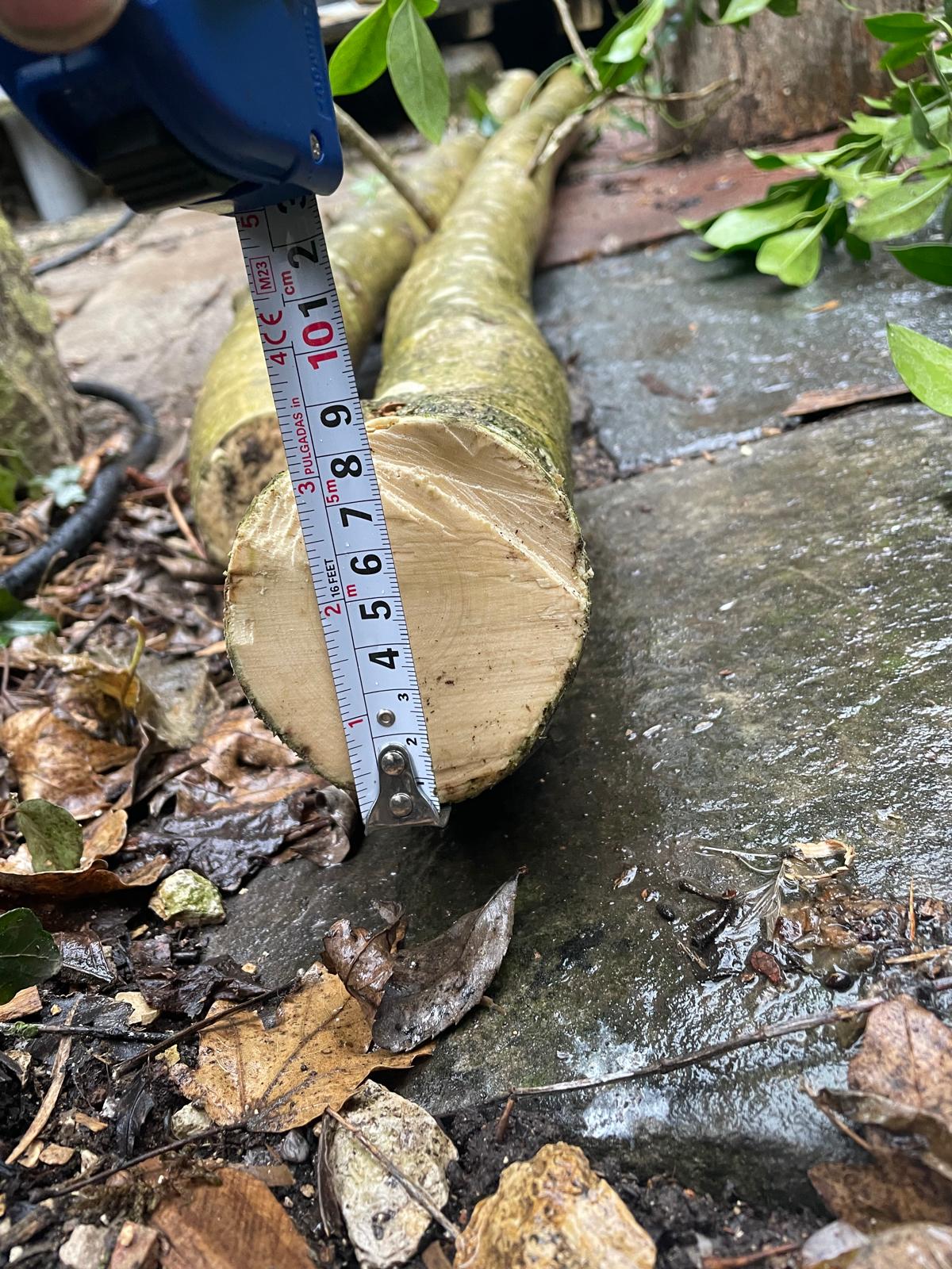

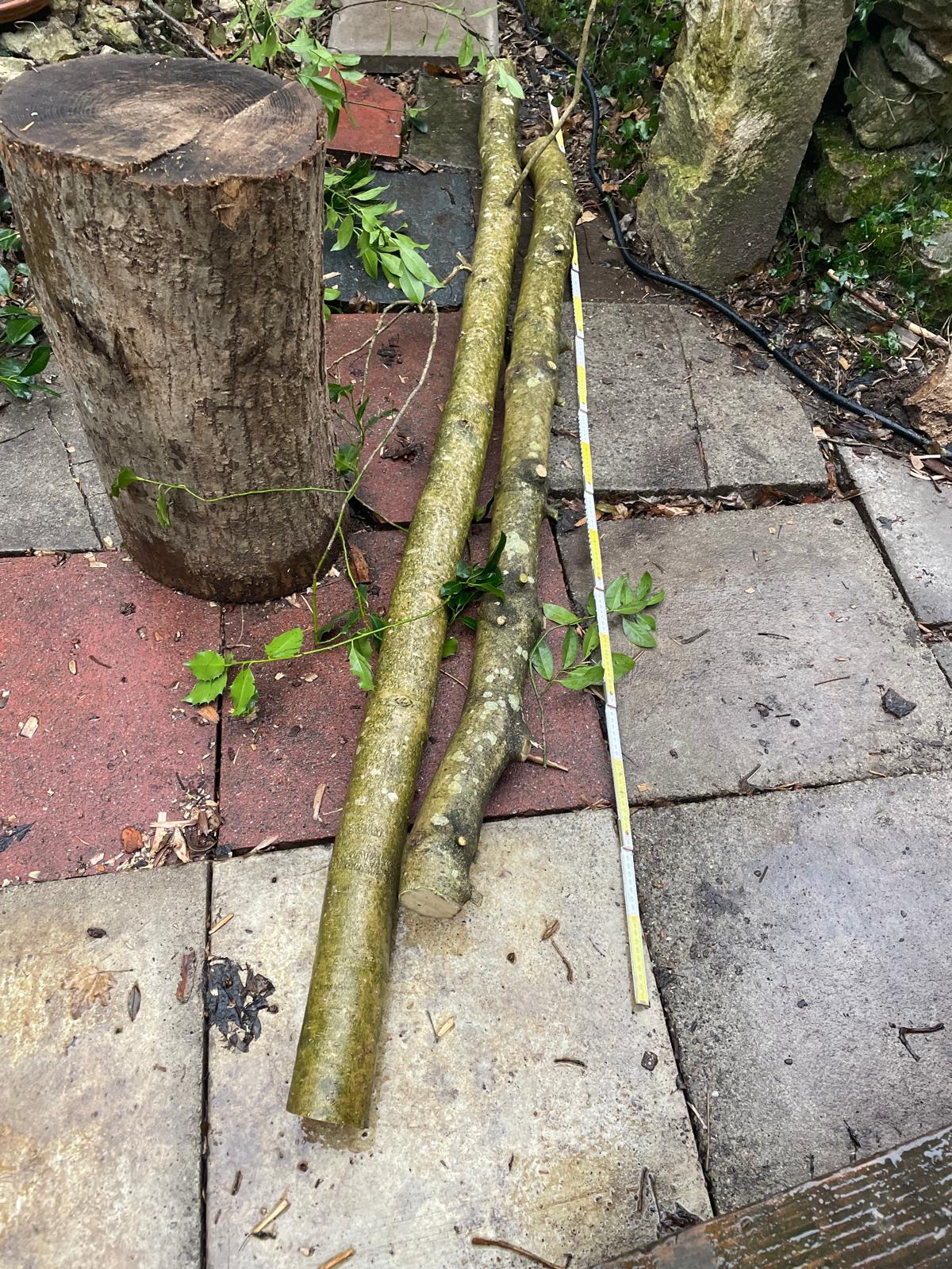

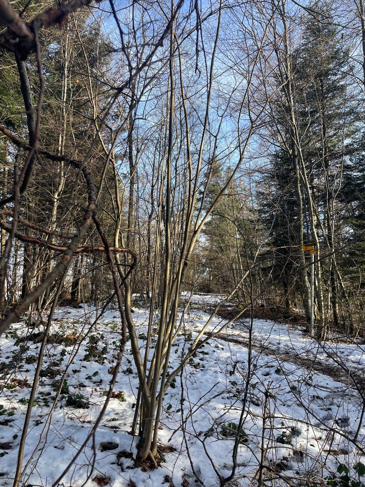

musste nochmal den Titel ändern, weil sich das Holz geändert hat:
als ich mich durch die Böschung kämpfte, stand plötzlich ein kerzengerader Holunder vor mir. Das ist auch mein Favorit: Dann habe ich Hasel: Und schließlich die Stechpalme: Falls ich beim Holunder bleibe, lasse ich die Stechpalme für spätere Drechselprojekte trocknen (soll dann wie Elfenbein aussehen).

Re: Saplingbow 17, beneselfbowbau, Stechpalme, Hasel, Holunder
Bei Nummer zwei würde ich auf Traubenkirsche tippen. Wildkirsche wächst zumindest hier nicht so strauchig und die Rinde passt für mich auch nicht...
Und der linke Ilex ist doch viel zu schade um ihn zu verdrechseln
wäre cool mal einen Bogen aus diesem, eher seltenen Holz, zu sehen!

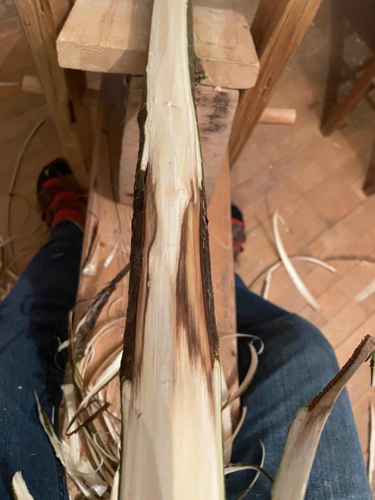

hab jetzt mal am Holunder Holz weggenommen. Bei 13 Grad auf der Terrasse
und heftigem Wind
einige Knoten musste ich wegsägen.
und auch beim Hasel ging es weiter, das soll mal ein Warbow werden.
ein paar Schwachstellen (hab ich schon weggearbeitet)
ich hab den 5 cm reflex als Rücken ausgewählt. Ich hoffe, das Druckholz macht keine Probleme (Bild Habitat).
Hasel hat kein Druckholz. Wenn dann Zugholz weil Laubgehölz.
Der Titel ist nicht so wichtig, aber es bietet sich an das gerade bearbeitete Holz anzugeben.
Wenn ich das richtig erinnere, wird Ilex unschön gräulich wenn die Rinde nicht entfernt wird.

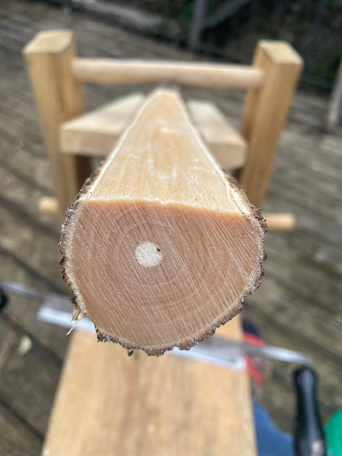

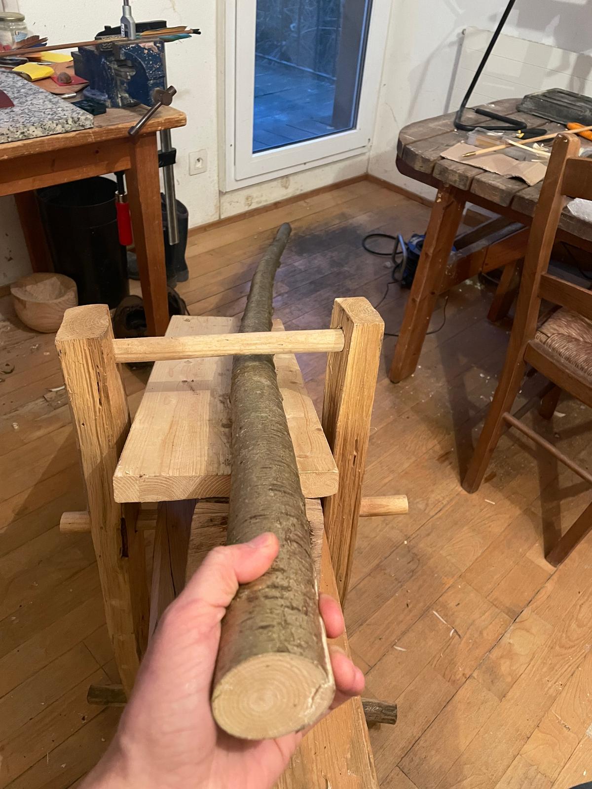

ich hab mich doch entschieden, die Stechpalme weiter vorzubereiten und habe die Rinde mit der Ziehklinge entfernt.
War davor zum Aufsägen bei einem Bekannten.
