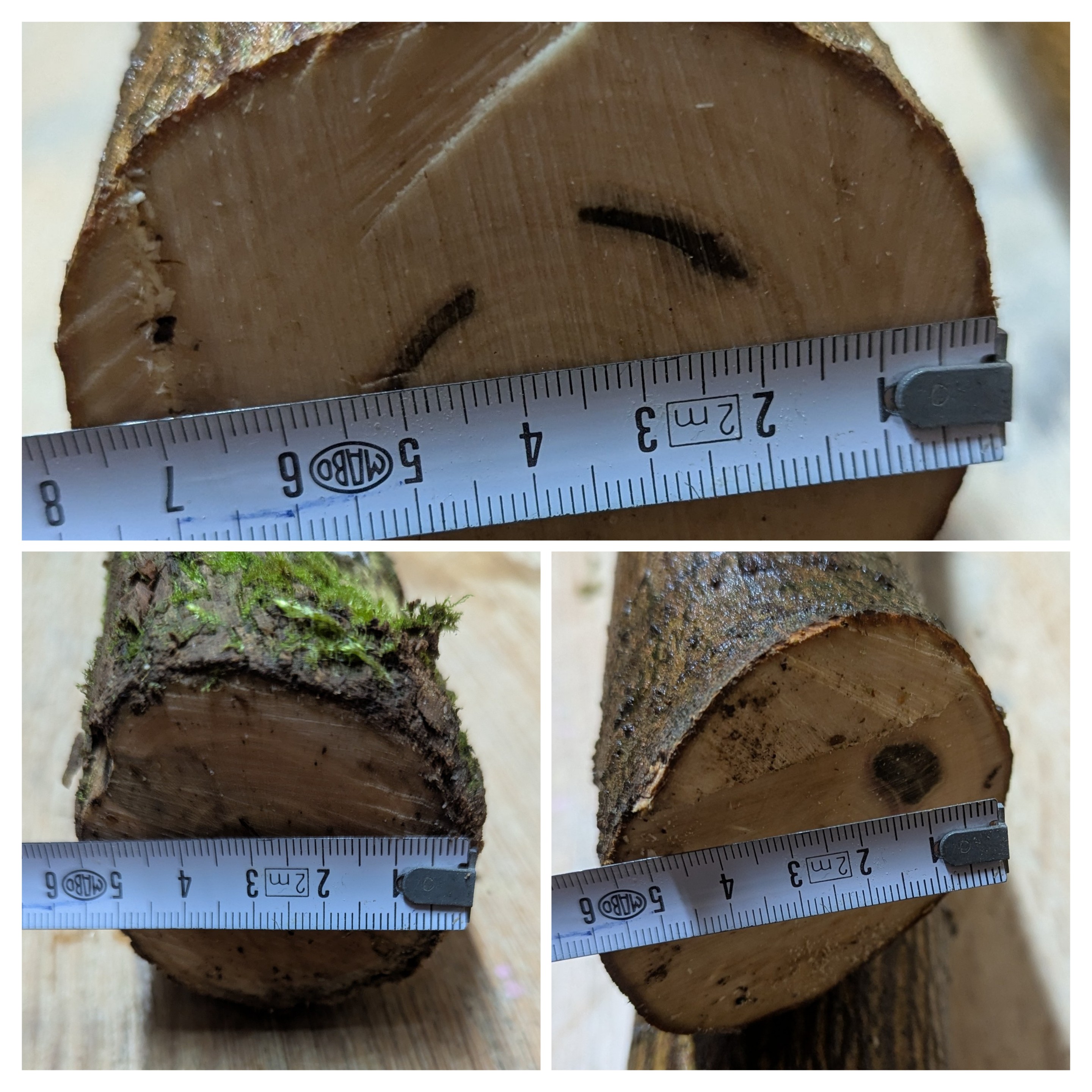

Hallo zusammen und auch von mir ein sehr verspätetetes frohen neues Jahr.
Ich bin jetzt auch endlich dazu gekommen mir was fürs SAP zu organisieren. Holunder 2xAhorn
Den Holunder hab ich auf ca 100cm gekürzt und aufgeschnitten
Ich muss mir unbedingt mal eine bandsäge besorgen.
Den Holunder dann noch etwas runter gearbeitet und am
Ahorn bis jetzt nur die Rinde entfernt und auf ca 180cm gekürzt. Grüße, Daniel

Dann auch dir ein gutes neues Jahr nachträglich und gutes gelingen.

lässt den anderen Ahorn vorerst noch ein bissl vor sich hin trocknen oder ist der aus dem Rennen?

An dem hab ich bisher nur die Enden versiegelt. Die Rinde werde ich noch so schnell wie möglich runter holen. Aber dann wird der erstmal vor sich hin trocknen bis ich mir überlegt habe was ich mit dem machen werde.
